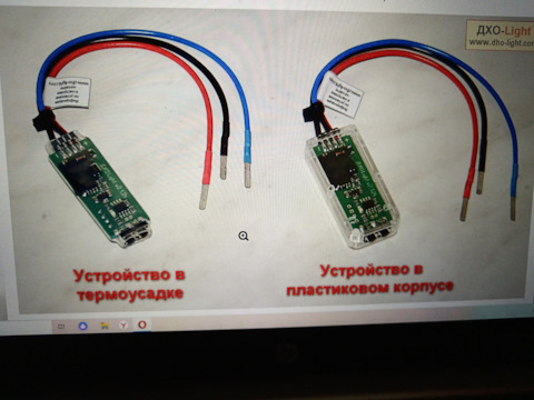

Сегодня речь пойдёт о последней доделке в области LPG, а именно о выведении данных с датчика уровня газа на единую с бензином шкалу в панели приборов.
Ранее я уже допиливал панель,
www.drive2.ru/l/561345767030129898/
и у меня уже есть показатель на каком топливе мы передвигаемся,
теперь осталось вывести его количество на приборку.

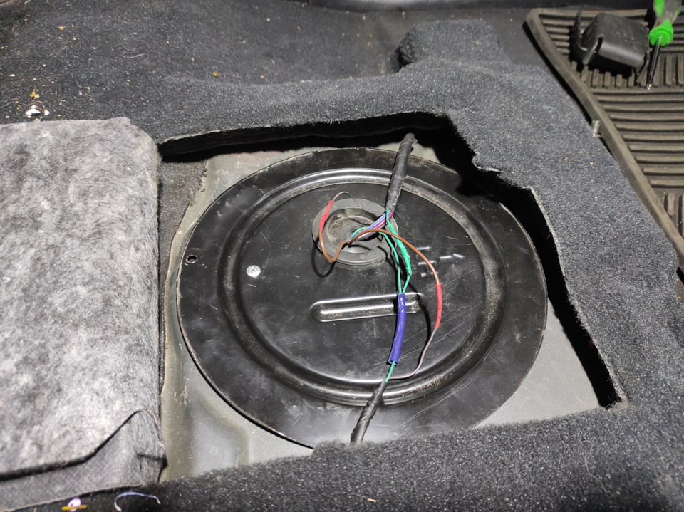

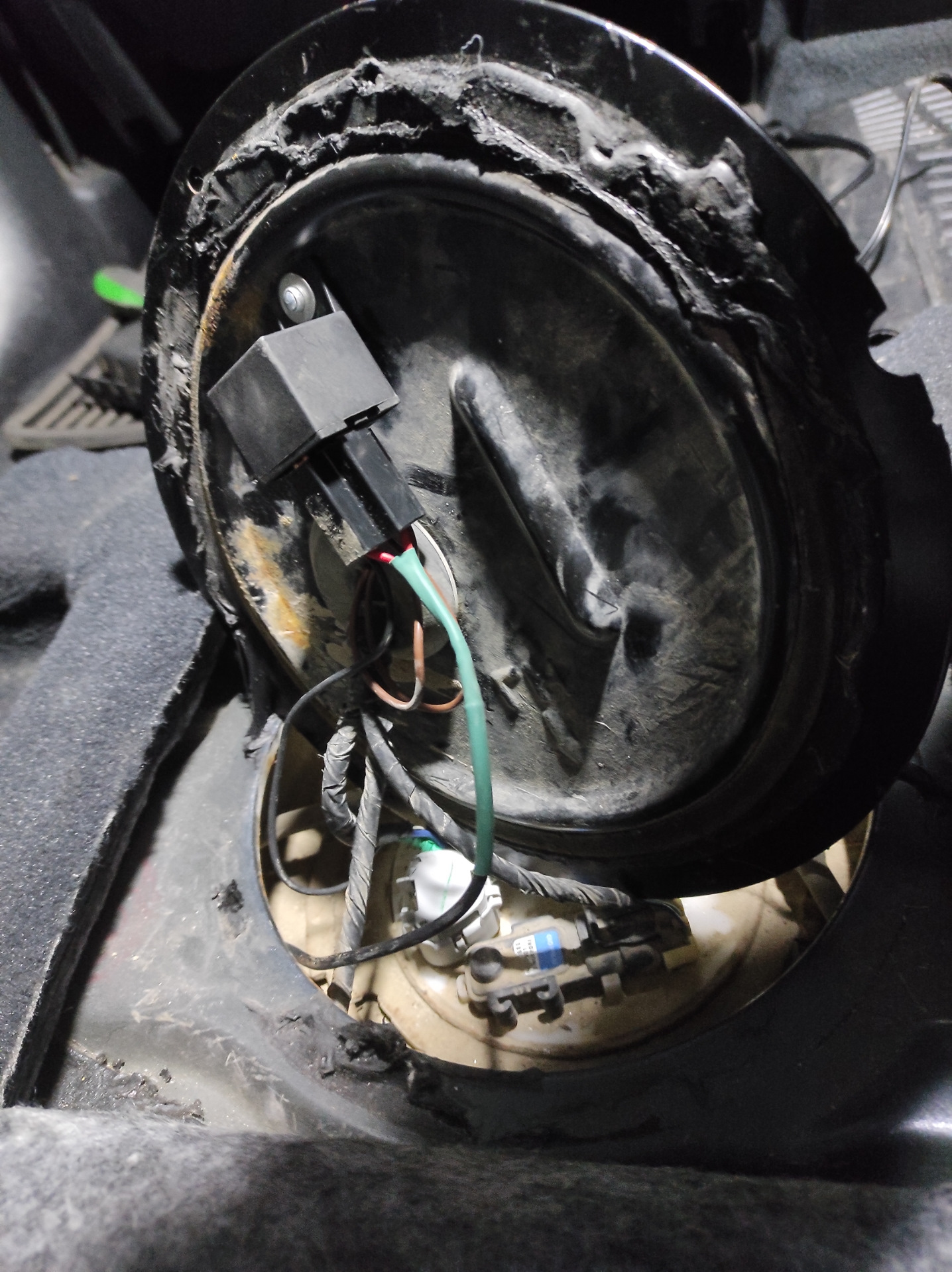

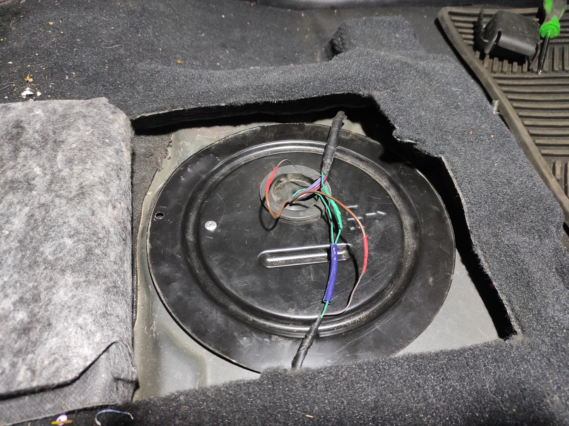

Дабы иметь возможность контролировать уровень двух баков, переключение между датчиками будет происходить при помощи простого реле запитанного от газового клапана, то-есть едем на бензине горит лампочка-колонка и выводятся данные с бензинового бака, едем на газу, лампочка гаснет и показатели берутся с датчика баллона. Ну а теперь подробней:
— контакт 30 — провод на приборку;
— контакт 87а — к выходу с датчика бака;
— контакт 87 — к выходу с датчика баллона;
— контакт 85 — к "+" с баллоного клапана;
— контакт 86 — "масса".

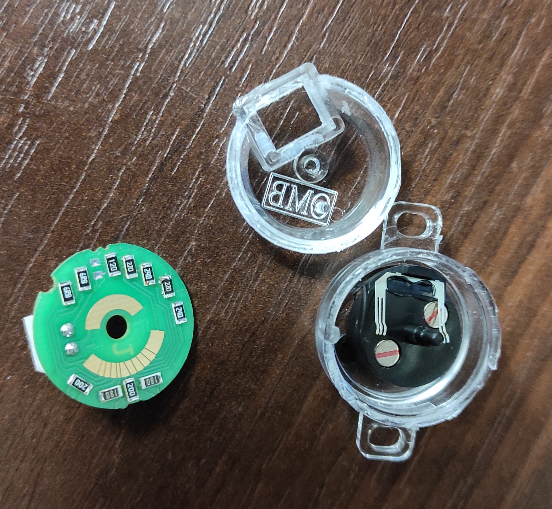

Осталось самая малость — "подогнать" 90 омный датчик газа под 193 омный датчик бензина.
Если быть точным, то показания должны быть :
— пусто — 193 (+/- 2) ом.
— загорается лампа низкого остатка топлива 181,7 (+/- 2) ом.
— половина баллона — 103.9 (+/- 2) ом.
— полный баллон — 13 (+/- 2) ом.
Кто умело справляется с паяльником, тому не сложно будет перепаять 11 SMD резисторов, на фото номиналы видны,
но могут подганяться в процесе эксплуатации (если будут менятся, обязательно опишу).
Правда на датчике были впаяны резюки в размере 0402, но мне не удалось у себя их найти, а нашлись 0603 которые тоже не плохо впаялись, правда требовали особой точности при паянии.

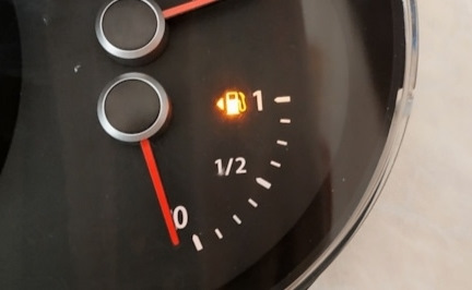

Насколько точен газовый показометр?!
Пока в процессе испытаний… Полный баллон показывает чуток больше нормы, не критично. Выкатываю газ, меня больше интересует загорание лампочки, на сколько хватает газа после её загорания и показатель нуля.
