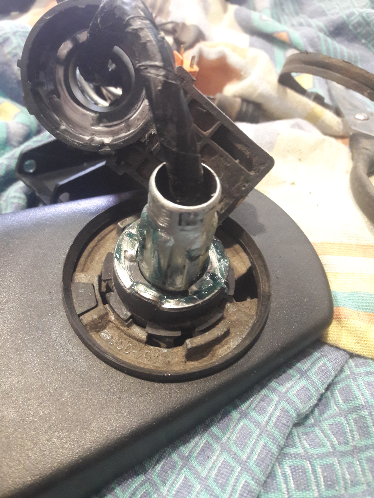

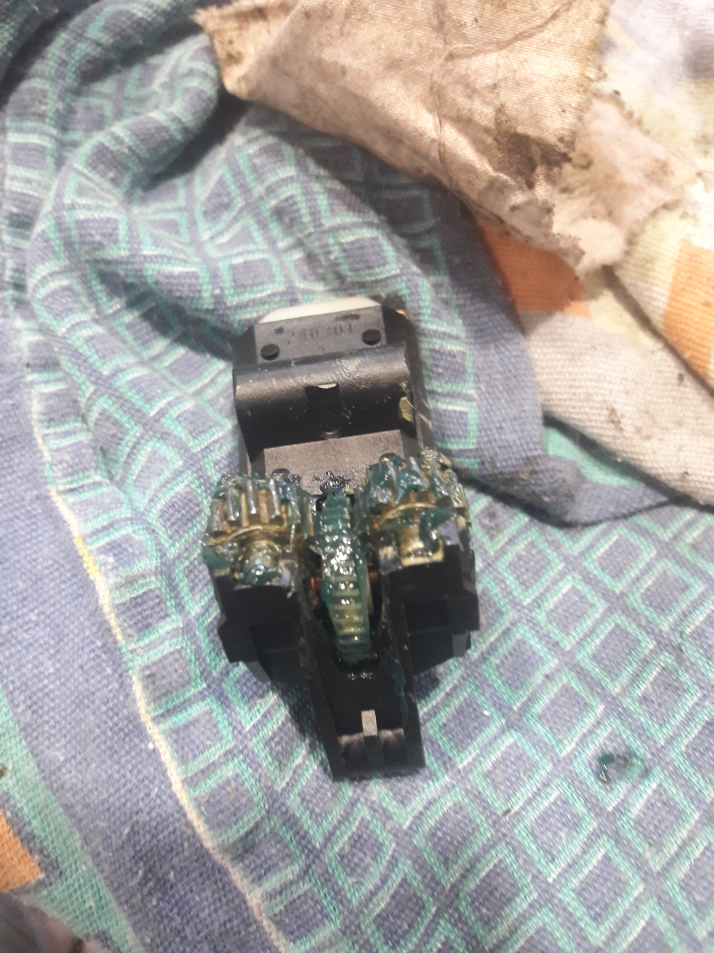

Вдогонку к эпвс была вписана и опция складывания зеркал с подсветкой. Не вижу в ней особого значения в данной опции, просто захотелось. Тут описывать нечего берем два зеркала с приводами и ставим на машину. Я предварительно разобрал все почистил и по новой смазал (разбор зеркала довольно трудоемкий процесс)

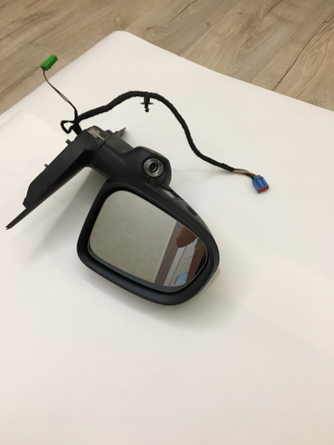

Приветствую, блок кнопок менял ? Установил зеркала на c30 прошивка уже была залита, а с кнопок не складывается ((
Блок кнопок менять не обязательно если только рисунок важен
Тогда почему не работает ? Подсветка под зеркалом работает, а они не складываются, Аля в сервисном режиме, рукой складываются свободно, есть предположения ?
Зеркала то с приводами? Электро руками плохо складываются да и не советовал бы я их руками складывать. Подсветка в зеркале это отдельная функция и она не связана со складыванием
Да с приводами
Nick73
Зеркала от пруля с30 большие
Ну у меня тоже на с30 большие и с подсветкой но механические
Левое 10 правое 8 пин
Моторы стоят, прошивка залита в сервисе с установкой круиза, но почему-то не складываются и вопрос большие это от реста ?
С одной машины они
Читай ошибки, прозванивай проверяй проводку моторы и тд
На сколько пин у них фишка?
Не считал

Номер зеркал можно узнать ? Хотел бы и себе такие поставить.
с разбора. новые стоят как полмашины наверно
эхххх ладно. поищу на разборках.

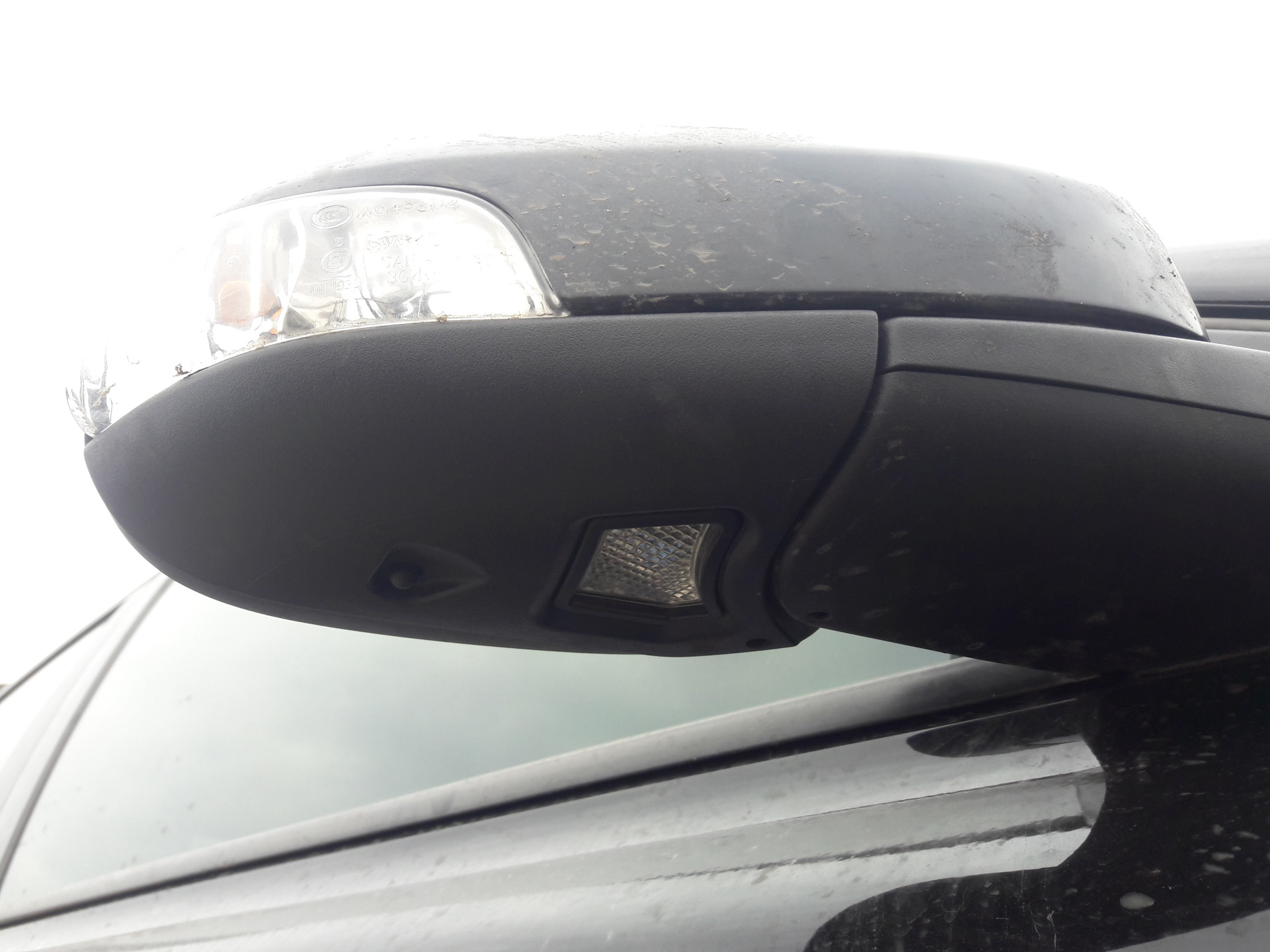

Интересно, на машине 2011 года можно сделать что бы подсветка зеркал функционировала как на всех остальных машинах, или также бесполезно светит с кнопки на брелке? Автоскладывание при постановке на охрану по моему должна уже быть
при постановке если включена то складывает. так же есть настройка вежливой подсветки но на зеркалах не тестил ее
