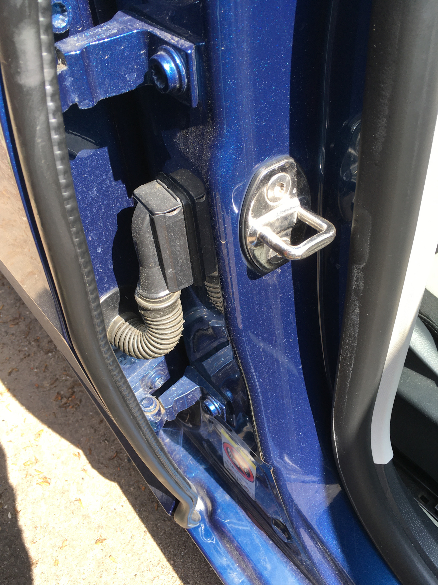

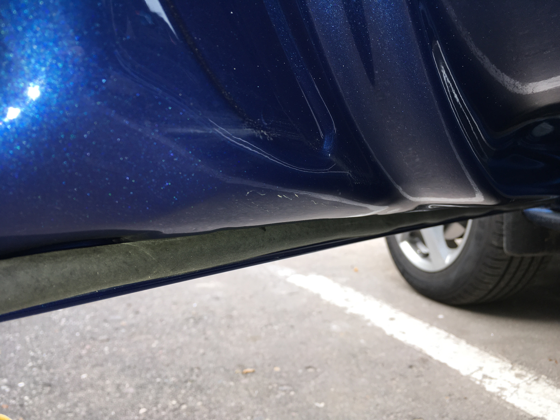

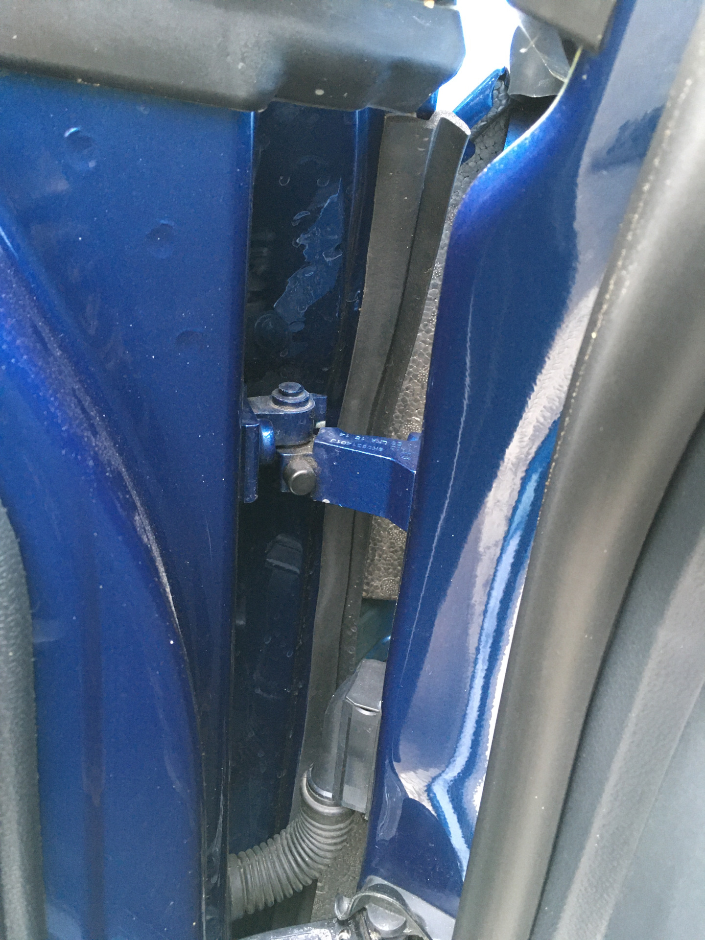

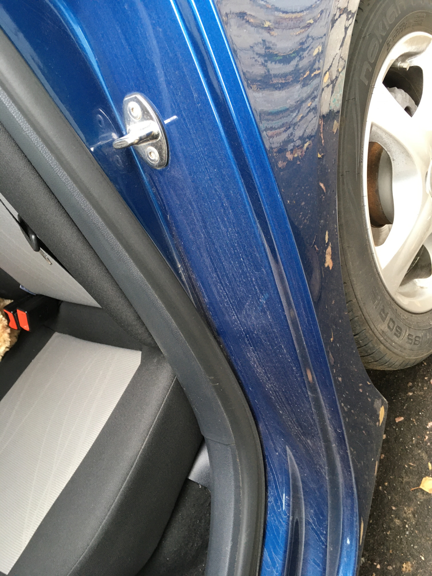

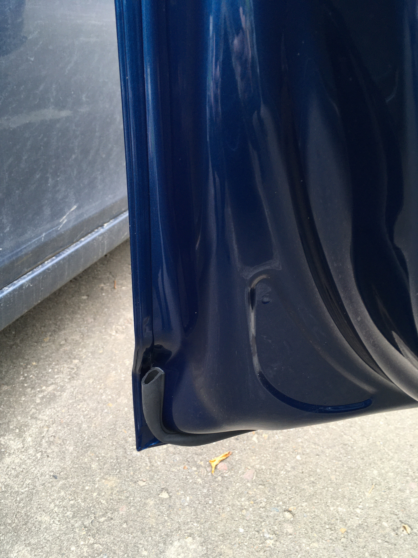

1. Для уменьшения грязи в дверных проемах еще в теплое время обклеил двери по периметру разными уплотнителями с Али Экспресс.
На перед передних дверей (даже не знаю, можно ли сказать по другому) использовал профиль Z.
На переднюю кромку задней двери надел вот такую резинку с металлическим зажимом внутри
В остальных частях периметра дверей использовал большой профиль D.
Не могу сказать, что грязь с проемов совсем исчезла
но ее стало поменьше и почему-то тише в салоне. Стал больше слышен движок, а не шум покрышек. Мне это определенно нравится.
