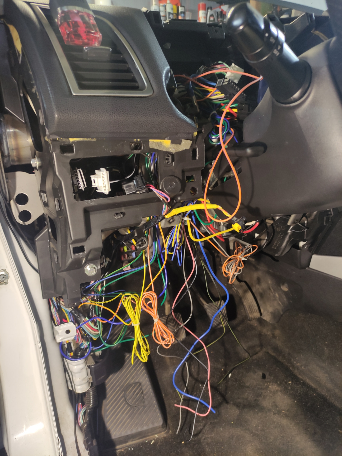

Делали в гараже вечерами. Сразу скажу, процесс полная жопа, когда ничего не знаешь и делаешь первый раз. За основу взяли статью autosiga.ru/ustanovochnye…odom-immobilajzera-po-can
Сначала демонтировали старую сигналку Старлайн А61, которой я не пользовался уже хрен знает сколько, т.к. она подглючивала. На это мы потратили часа 4 наверно, вместе со сборкой и разборкой
А вот самое интересное решили оставить до вечера пятницы и, если что, до субботы. Повторюсь, делали первый раз, до этого вообще с электрикой дело не имели, поэтому процесс у нас шел максимально долго. Такого мозгового штурма у нас с друзьями еще не было, мозги кипели просто.
Основная проблема состояла в том, что в ссылке по установке выше пример установки сигналки по CAN шине на современную А93, а у нас сига старого формата и она про такое даже не знает. Но это мы узнали потом, к сожалению. В общем, раскинули мы провода, аху.ли, и где то час сидели раздуплялись что и куда. В итоге, очень спасла старая сигналка, на которой провода по цвету совпадали по большей части, и мы откинули сразу те провода, которые которые у них не задействованы были. Дальше просто стали подключать по 1 проводочку, искали кучу распиновок, просидели в пятницу с 6 вечера до 2 ночи чтобы сделать хотя бы охрану, выполнив 80% работы, оставили автозапуск на следующий день. По сути, если ставить сигналку нового формата, там ничего сложного, а вот нам пришлось повозиться, ибо куча параметров, которая берется из CAN шины, которые были нам нужны, пришло искать отдельными проводками. Из плюсов то, что не пришлось тянуть провода под капот на сирену и концевик капота, т.к. они уже были от старой, а так же полностью совпали проводка на gps модуль и лампочку, что в итоге, мы просто подключили старую лампочку, а модуль просто поменяли на новый без прокладки проводов. Так же очень много времени сэкономил стриппер для проводов и то, что большая часть проводов уже была зачищена для старой сигналки
В книжке есть все описания, но самое сложное было перевести с русского на русский, что от нас хотят и куда надо подключиться, а потом где это в блоке ETACS.
Постепенно, проводок за проводком, мы сделали вечером субботы, счастью не было предела, ибо устали жутко, но результат превыше всего и самое важное, что у нас получилось. Теперь точно такая же процедура нам предстоит на машину друга, но здесь мы уже заблаговременно скрутили лишние провода и т.д., т.к. теперь хотя бы представление имеем, что от нас надо. Для установки так же нужно было 2 реле докупить и в комплекте не было сирены, ее мы оставили старую. По возможности все подписывали в схему
