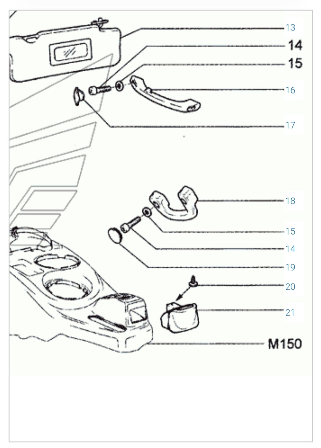

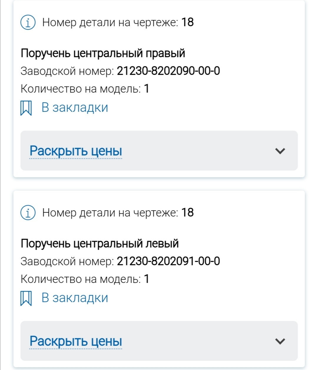

У меня нет только шноркеля, но раз я в броды не ныряю, то он мне и не нужен особо 😁. А сегодня речь пойдёт наверное о последнем представителе таких деталей, а именно о дополнительных поручнях задних пассажиров. Взглянем на фрагмент каталога запчастей для старых шнив:
Эти ручки ставились до 2004 года, затем автомобиль ВАЗ 2123 стал Chevrolet Niva и GM эти ручки ставить перестал. Поэтому сегодня мы восстановим справедливость и вернём машине то, что принадлежит ей по праву😁. Подобных записей на драйве я нашёл довольно много, например у antonr90,
Almyzin, xcv60, LiS-66rus, Alex-inspector и у многих других шниваводов.

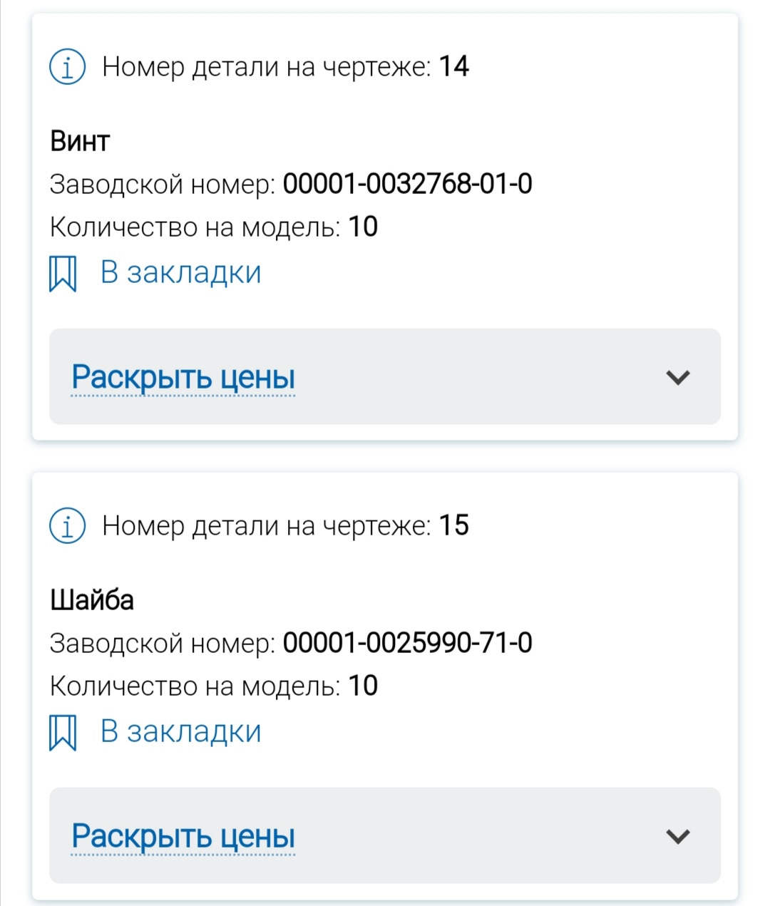

Итак, что нам потребуется? Судя по фрагменту из каталога, нам потребуются детали с номерами 14,15,18,19. Как минимум это:

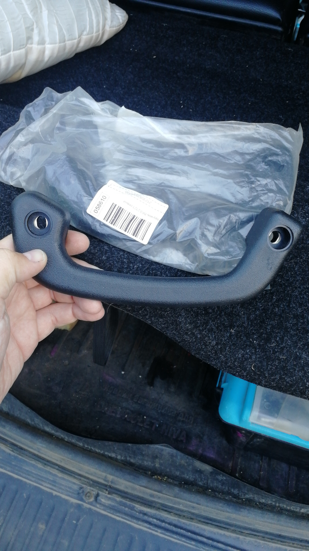

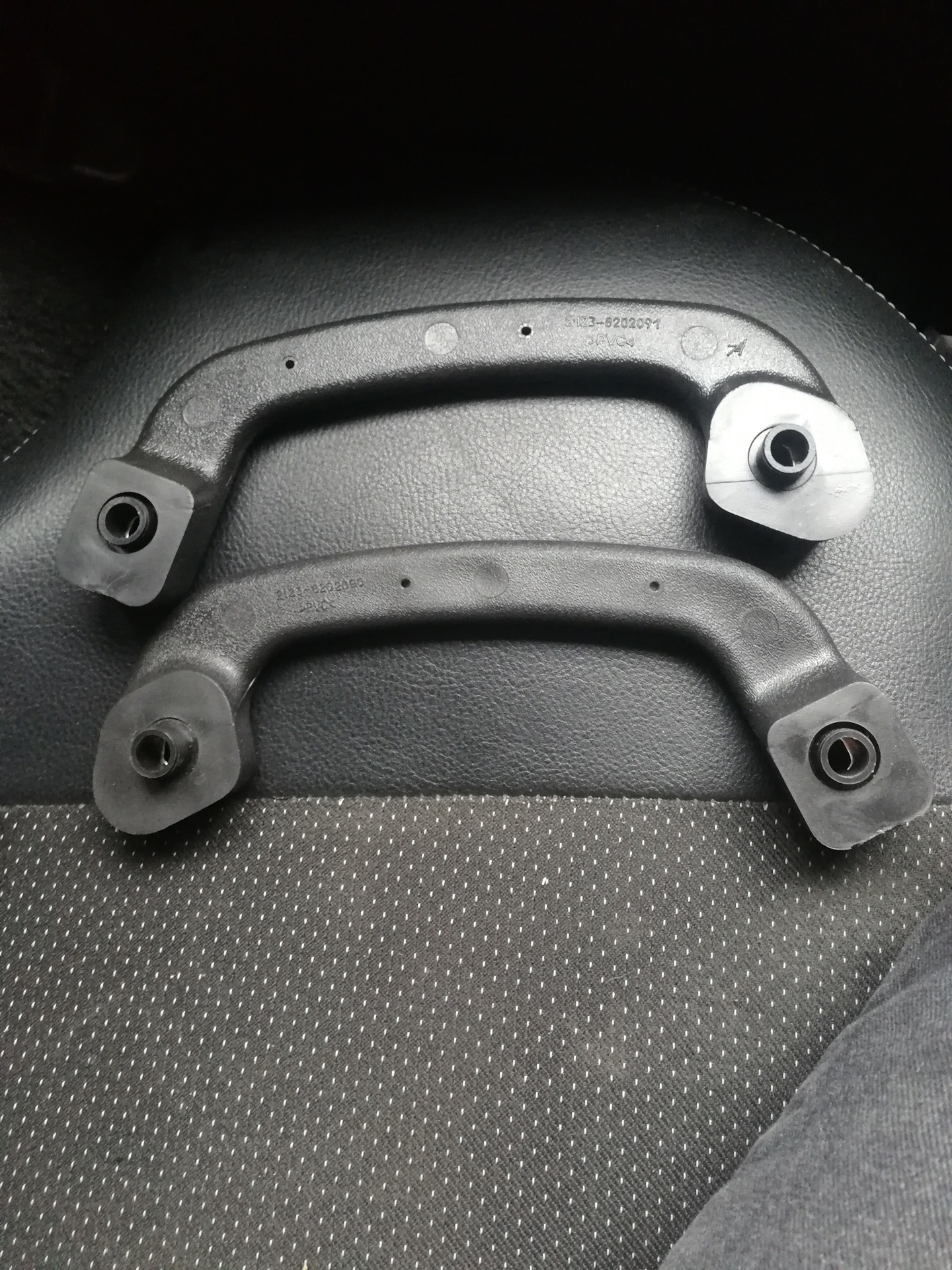

1)Сами поручни:
Артикулы 21230820209000 и 21230820209100. Заказывал их в Автодоке по 280 рублей за каждый.

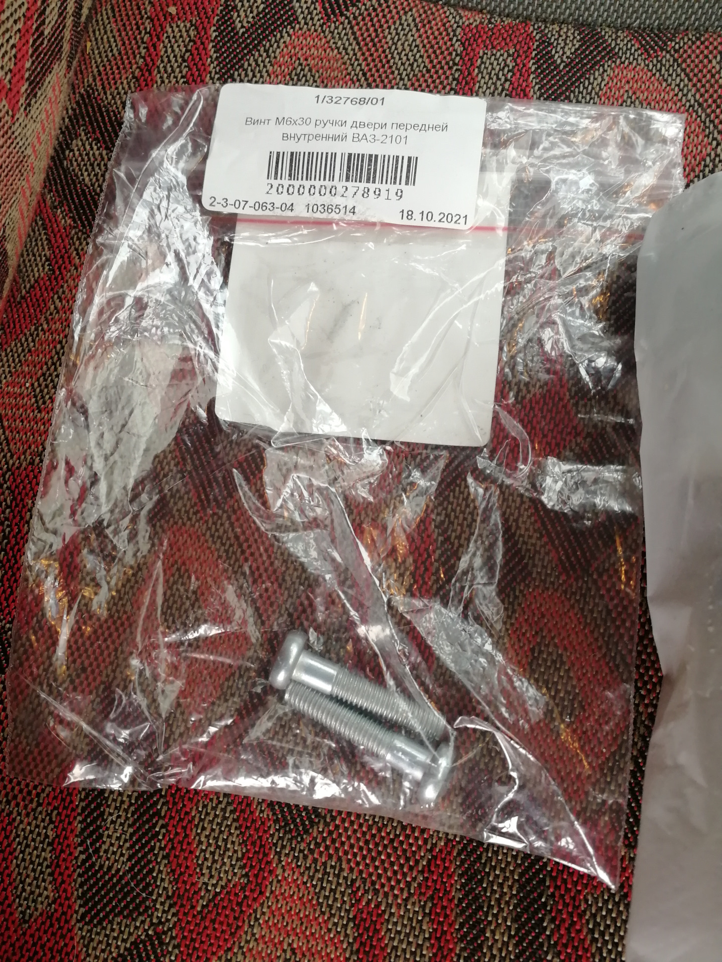

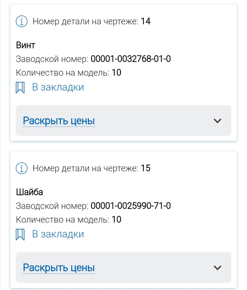

2)Для крепления поручней будут нужны 4 винта М6х30 и две шайбы к ним:
Артикулы 00001003276801 и 00001002599071. Тут у некоторых может возникнуть вопрос "А зачем нужно 4 винта? Ведь 2 из них уже стоят в средних стойках под заглушками?" А всё дело в том, что заводские винты в средних стойках очень короткие. Я сам сначала заказал 2 винта по этому артикулу в Автодоке по 4 рубля за штуку😀:

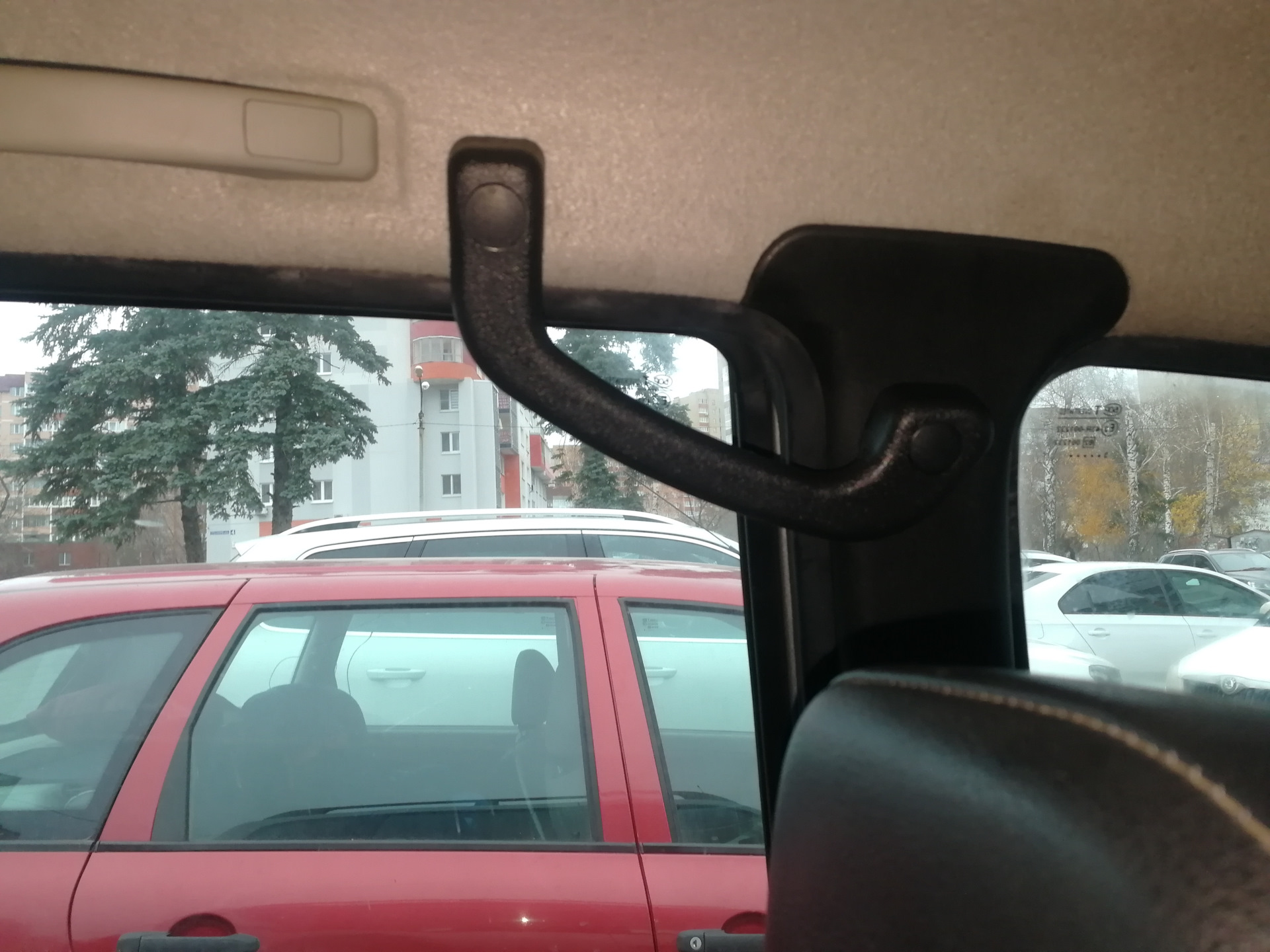

Забегая вперёд, вот так выглядят винты крепления штатной ручки для пассажиров, винт внутри средней стойки и винты, которые купил я:
Поэтому пришлось докупить 2 таких же винта в магазине "ТехГруппа" по 5 рублей за штуку 😁.

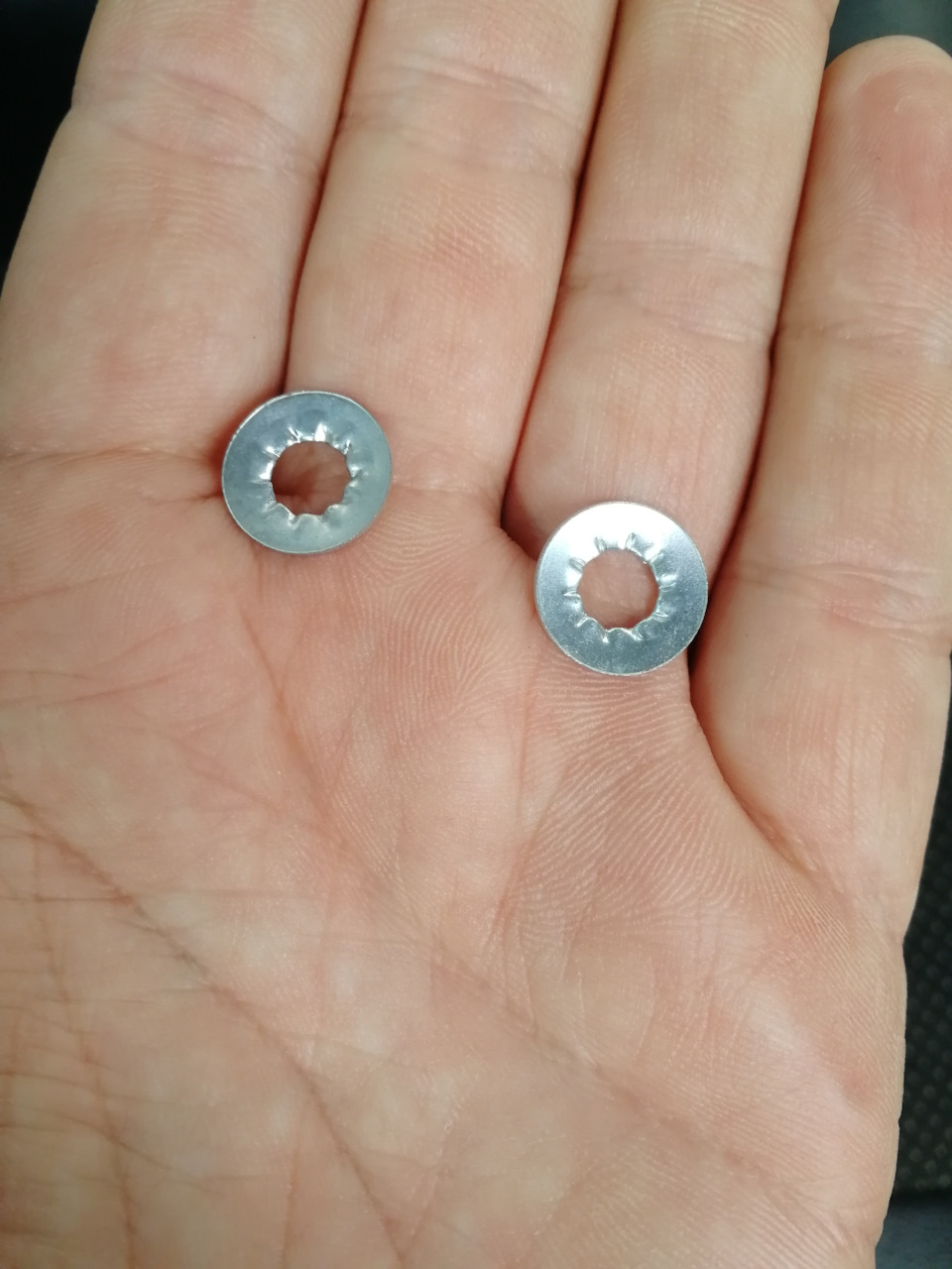

Шайбы хотел тоже купить на автодоке, но в наличии не оказалось. В итоге две шайбы были куплены в магазине запчастей для грузовиков "ТехГруппа" (уфимским рекомендую к посещению, большой выбор крепежа и всякой мелочевки👍) по цене в 3 рубля за штуку 😀:
Другие две шайбы уже стоят на штатных винтах в центральной стойке под заглушкой.

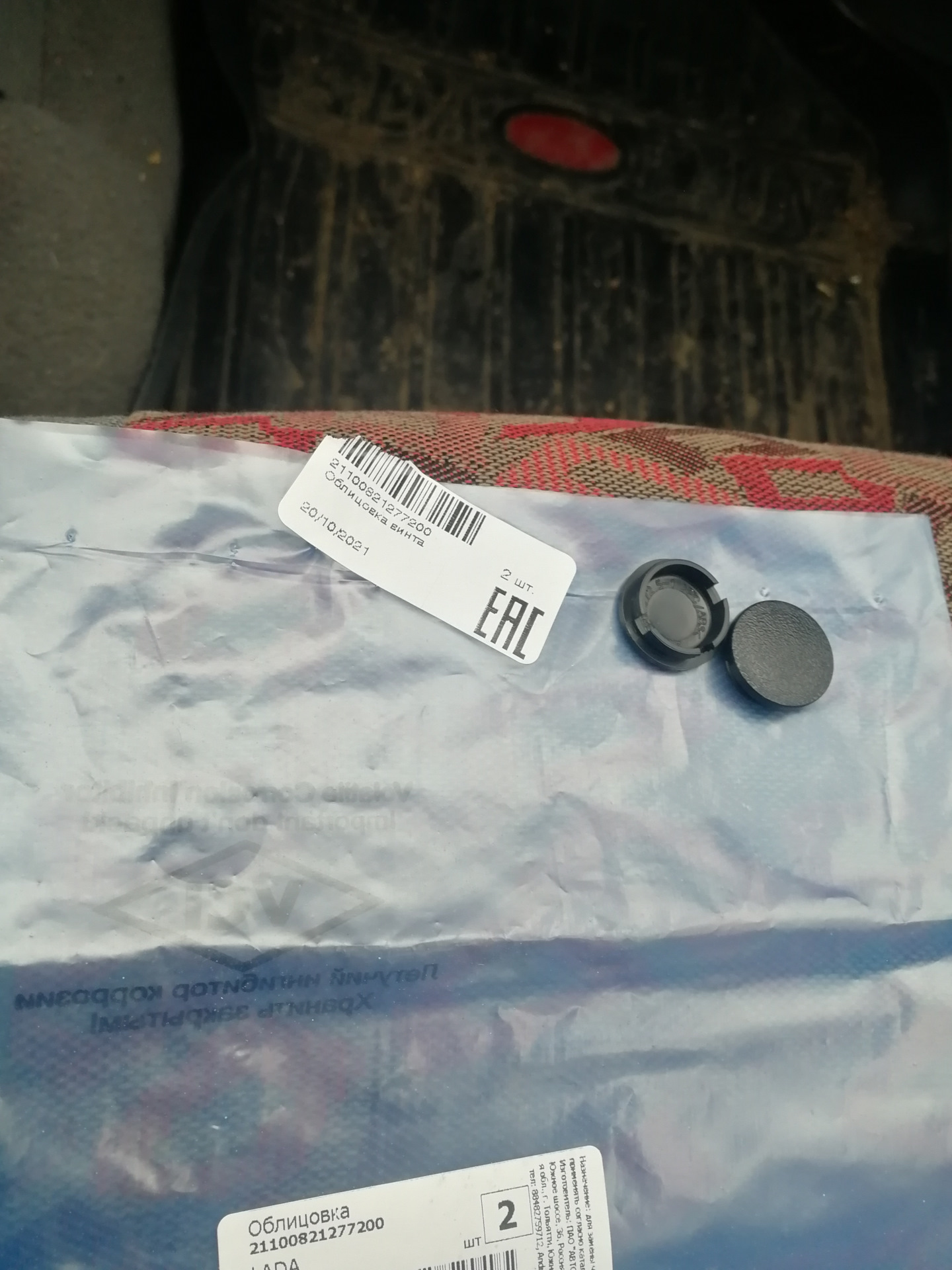

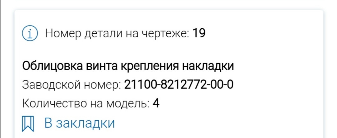

3)Отверстия под винты закрываются заглушками, такие же заглушки стоят в передних сидениях с боков. Нужно 2 штуки, а две других, как я уже писал выше, идут штатно в центральной стойке:
Артикул 21100821277200. Заказывал в Автодоке по 6 рублей за штуку:

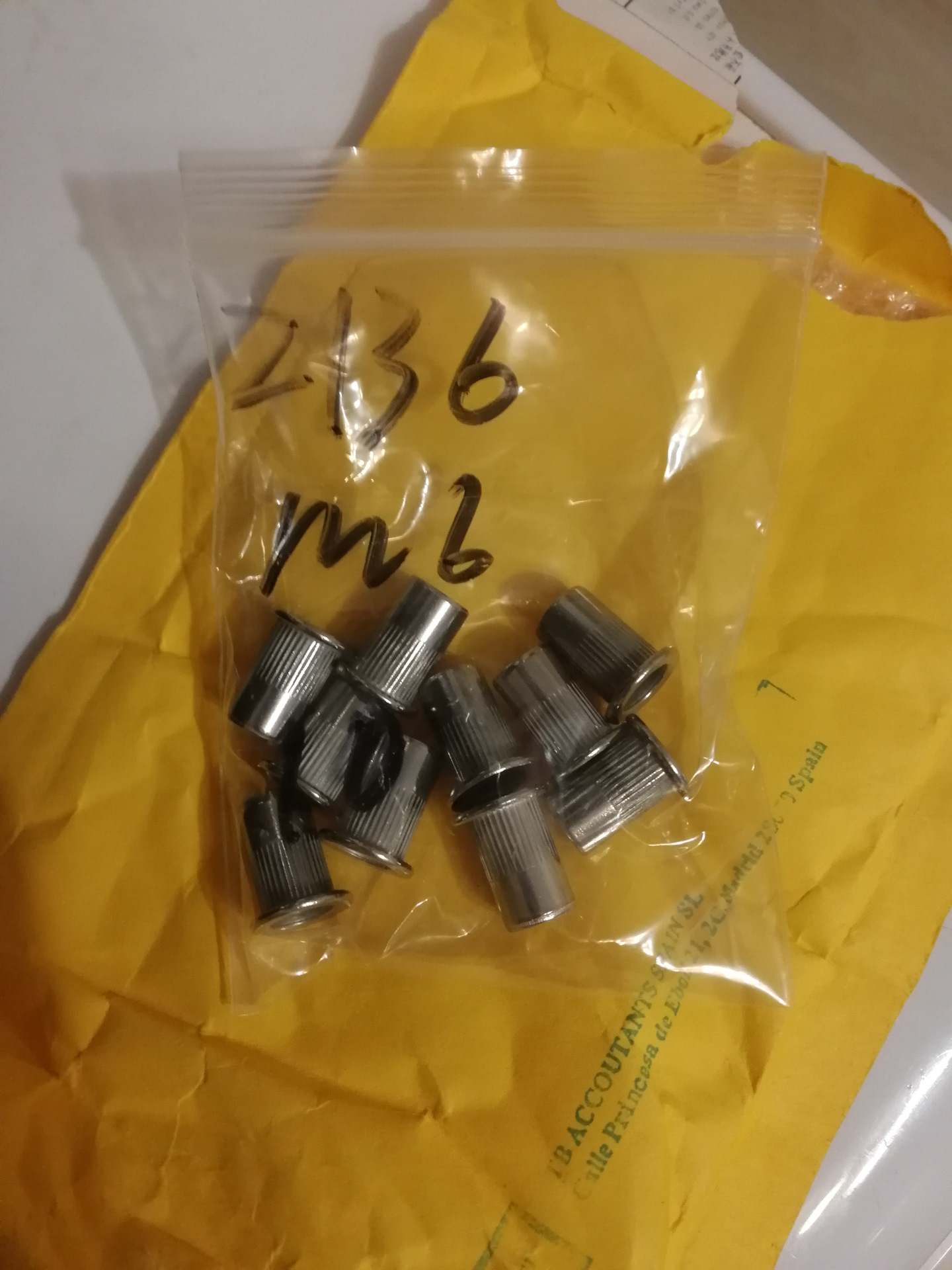

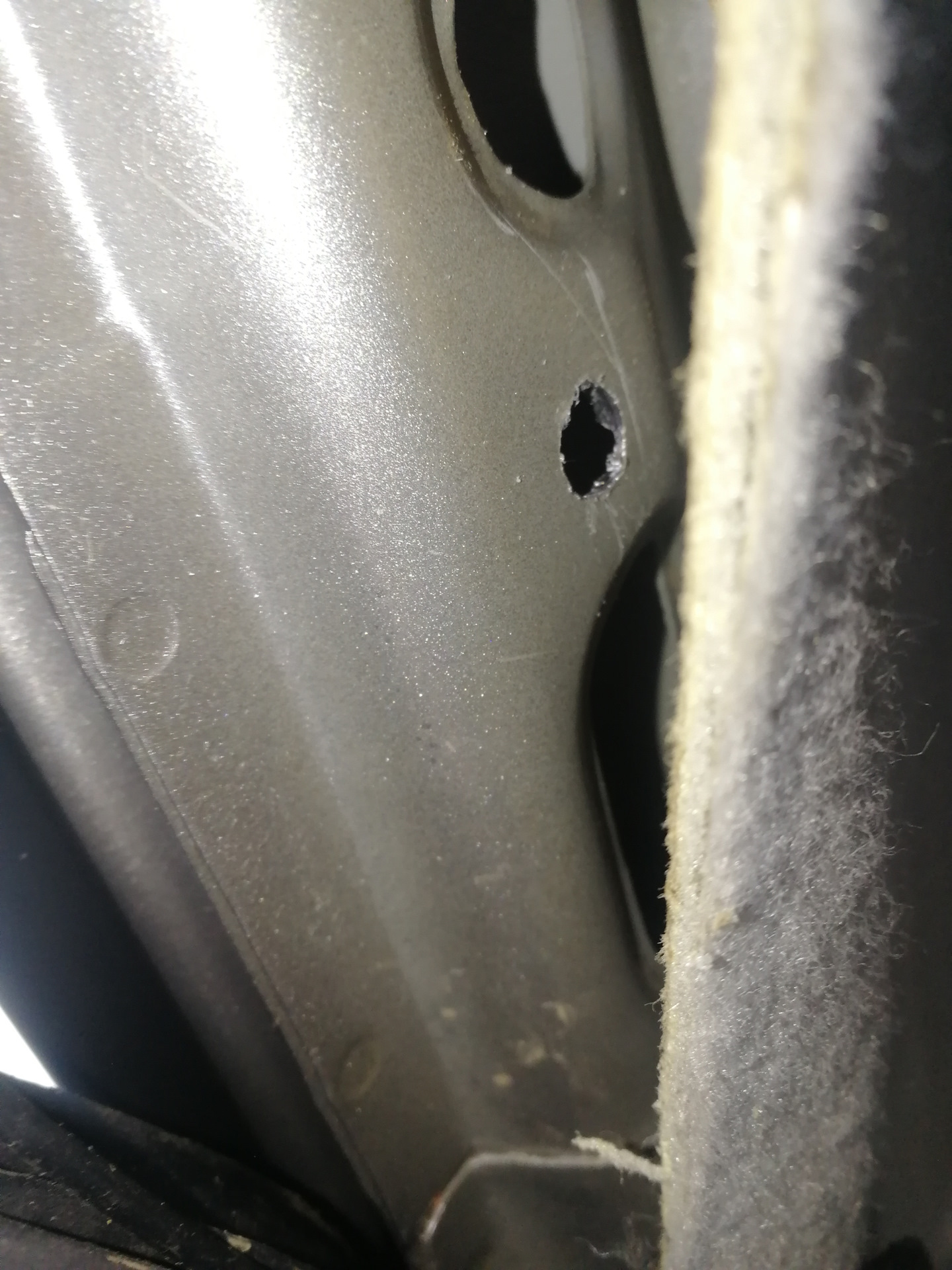

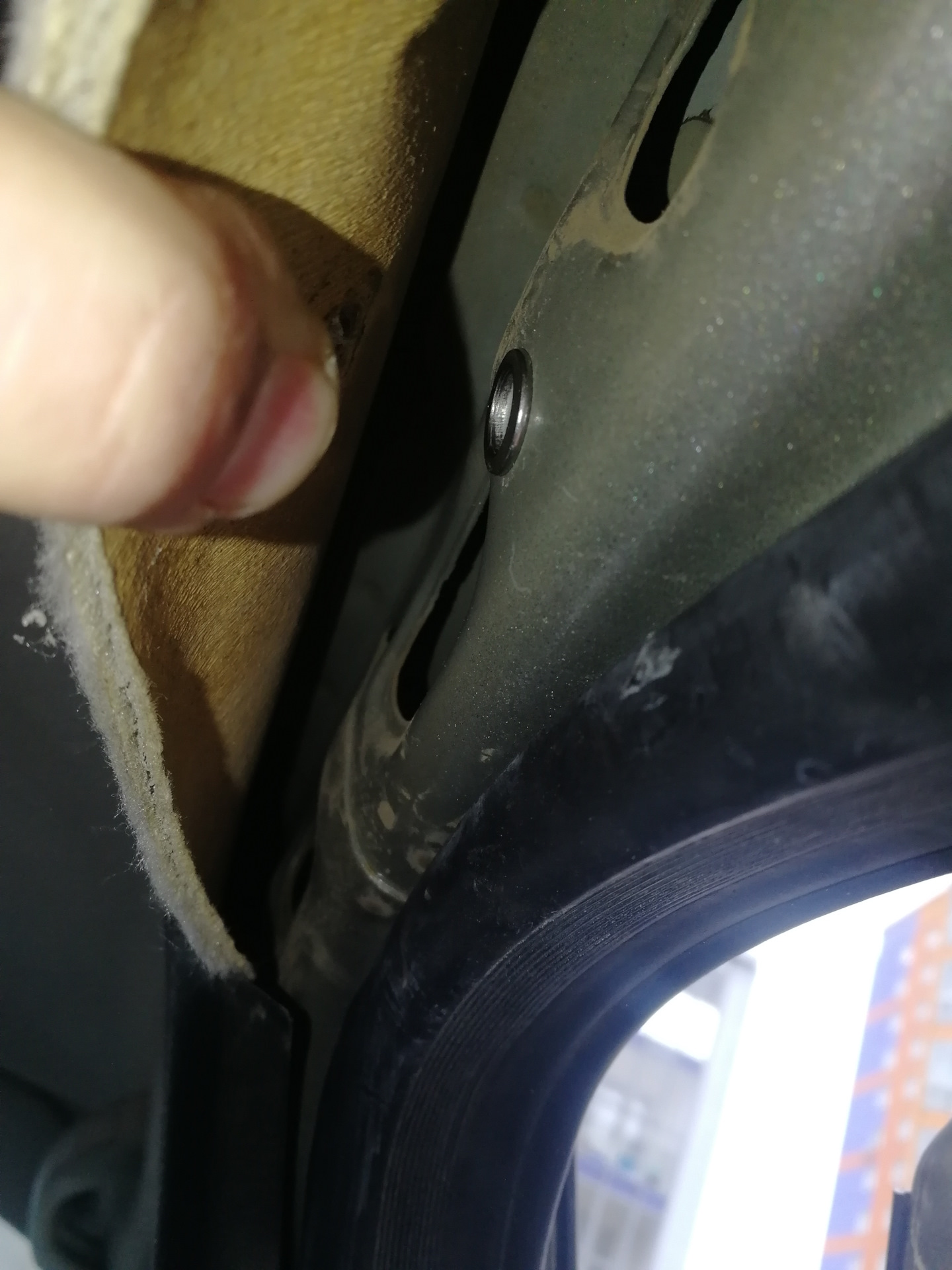

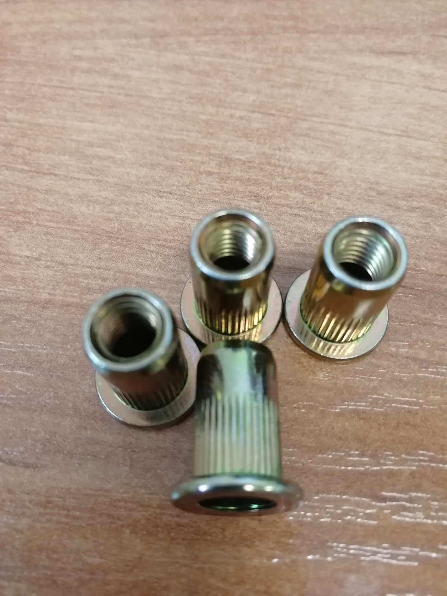

Если у вас дорестайл или машина до 2012 года выпуска, то больше ничего не нужно, закладные гайки уже стоят в кузове в нужных местах. А если у вас, как и у меня, машина выпущена после 2012 года, то закладных в кузове точно не будет, и помимо первых трех пунктов потребуются ещё и:
4)Резьбовые заклёпки М6 в количестве 2 штуки. Искал их в Уфе в магазинах Леруа Мерлен и ЛЕВША — нет таких. Затем заказал десяток на али экспресс за 139,07 рублей вот здесь:
a.aliexpress.com/_AdmsKP
После заказа прошло 2 месяца, заклёпки до меня так и не доехали. В итоге случайно нашёл их у коллег по работе, попросил 2 штуки, сказали "бери сколько угодно", взял 4 штуки про запас 😁:
А заклёпки с алиэкспресс до меня всё таки доехали, были 3 месяца в пути 😀:
Так же antonr90 подсказал мне, что их можно было заказать в магазине "все инструменты.ру"
Поскольку у меня их теперь много, могу поделиться 😊.

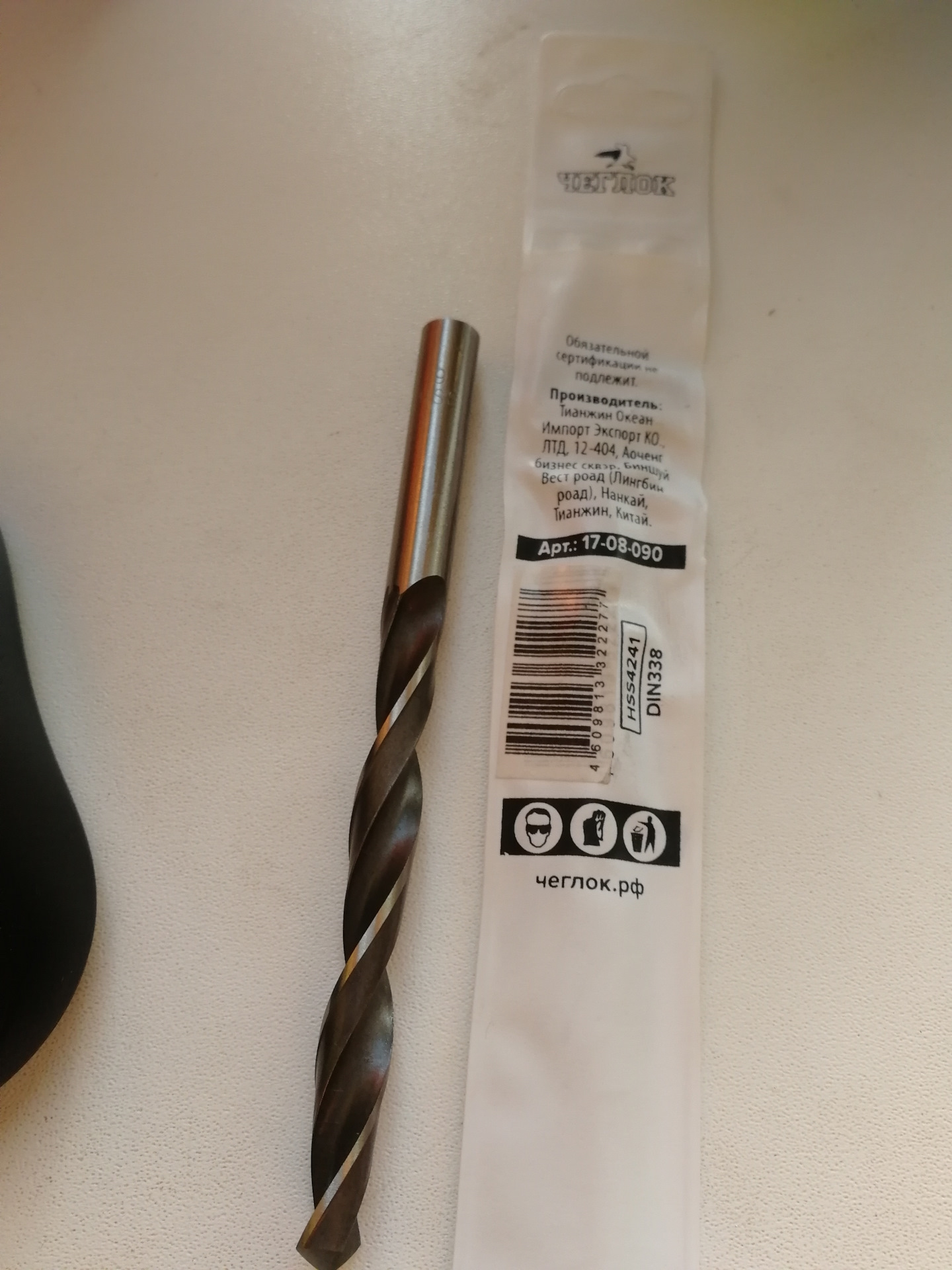

5)Сверло на 9. Купил его в магазине Казан Экспресс за 64 рубля, поскольку в моём наборе сверл есть только на 8 и на 10. Неходовой размер:

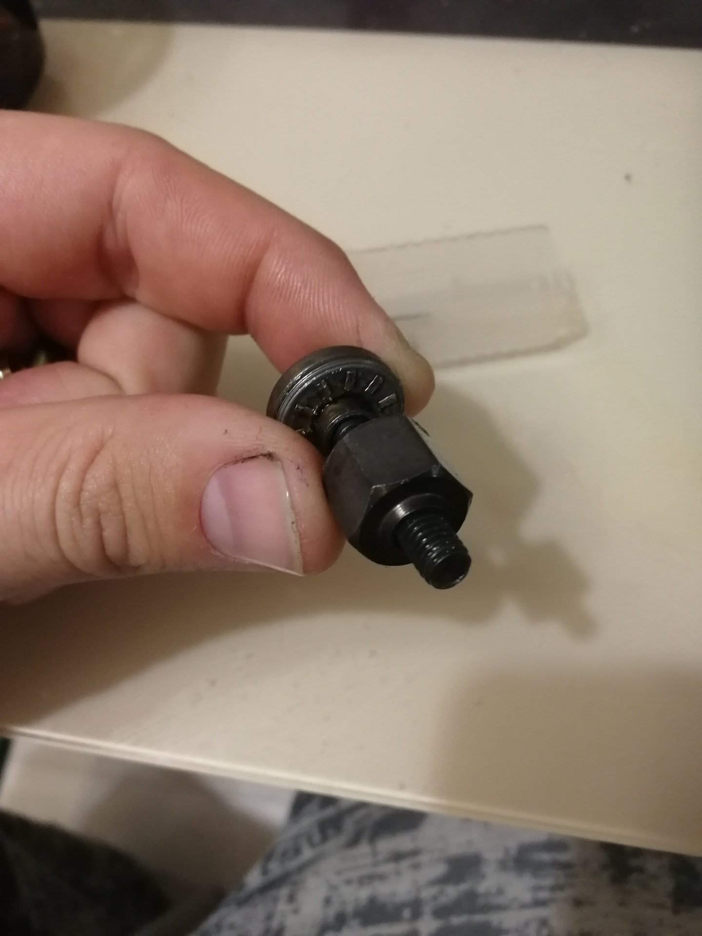

6)Заклёпочник любой конструкции. Я сам не стал его собирать из подручных винтов и гаек, а просто заказал на али экспресс за 383,59 рублей вот такой девайс:
Заказать его можно здесь:
a.aliexpress.com/_AFPoNd
Дороговато для такой простой приблуды, но выглядит надёжно😁
Сначала по ошибке заказал вот такой клепальник за 281,15 рублей:
a.aliexpress.com/_977LML
Но ребята со шнива чата подсказали мне, что он работает в паре со своими клещами, которые не было смысла покупать за 2500 рублей ради одного раза 😀. Клещи нужны типа таких:
a.aliexpress.com/_A22Gex
Поэтому могу отдать этот клепальник любому желающему за "нидорага" 😁🙃

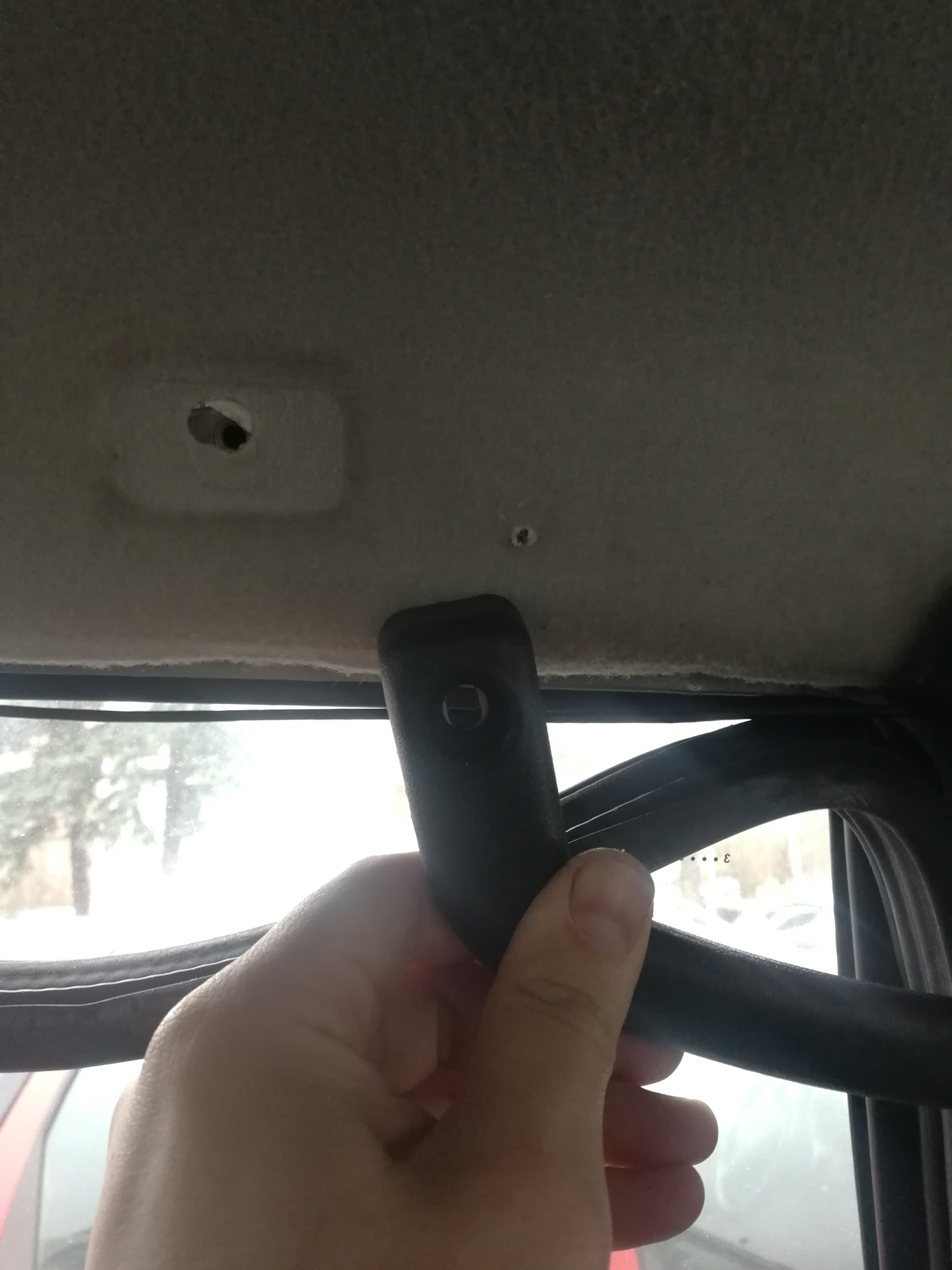

Сначала нужно сковырнуть заглушки на центральной стойке и на пассажирской ручке. Для этого подойдёт тонкая плоская отвёртка. Откручиваем винты под заглушками, при этом задний винт ручки пассажира можно не выкручиваться полностью. Сдергиваем уплотнитель сверху:

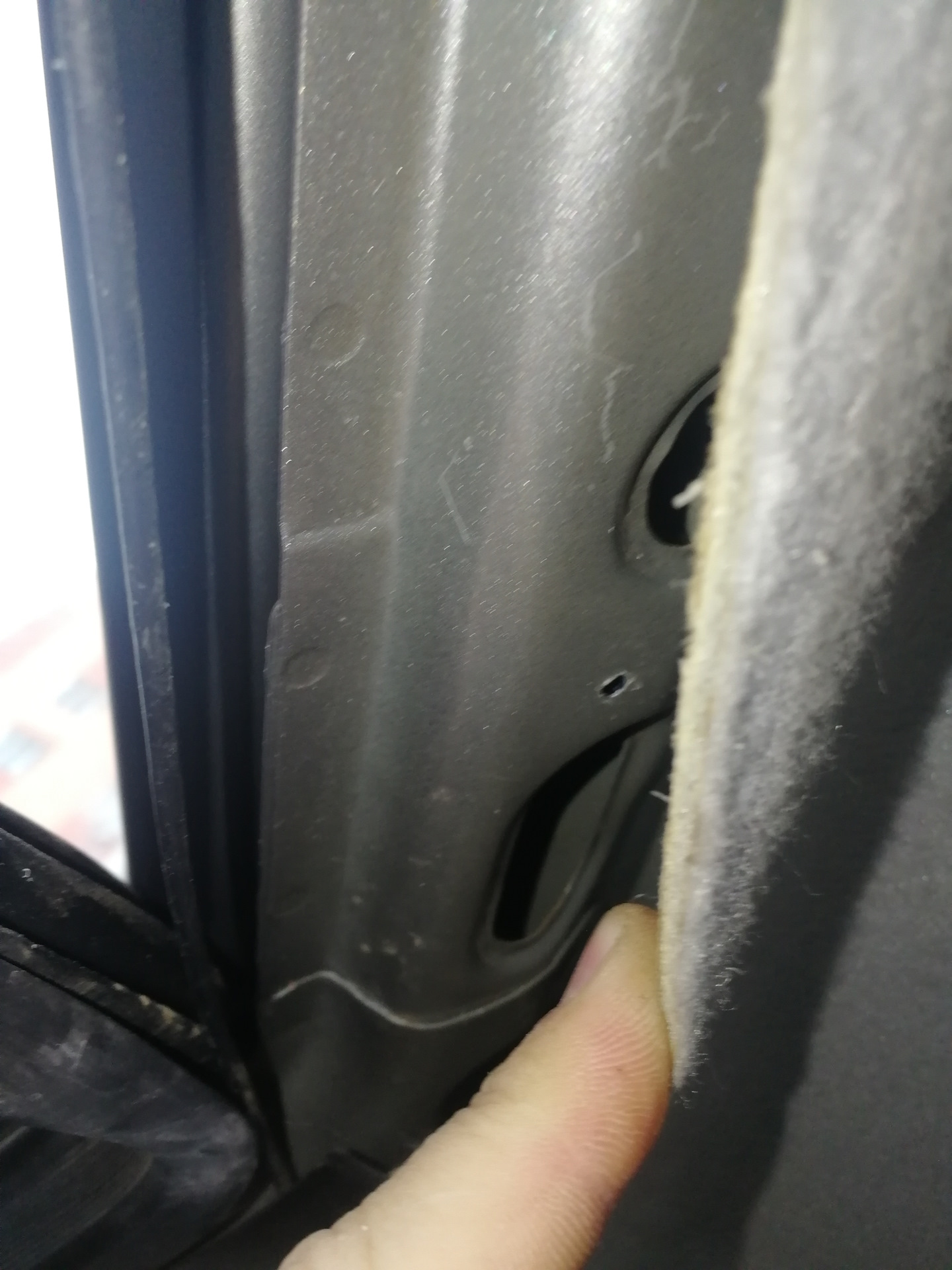

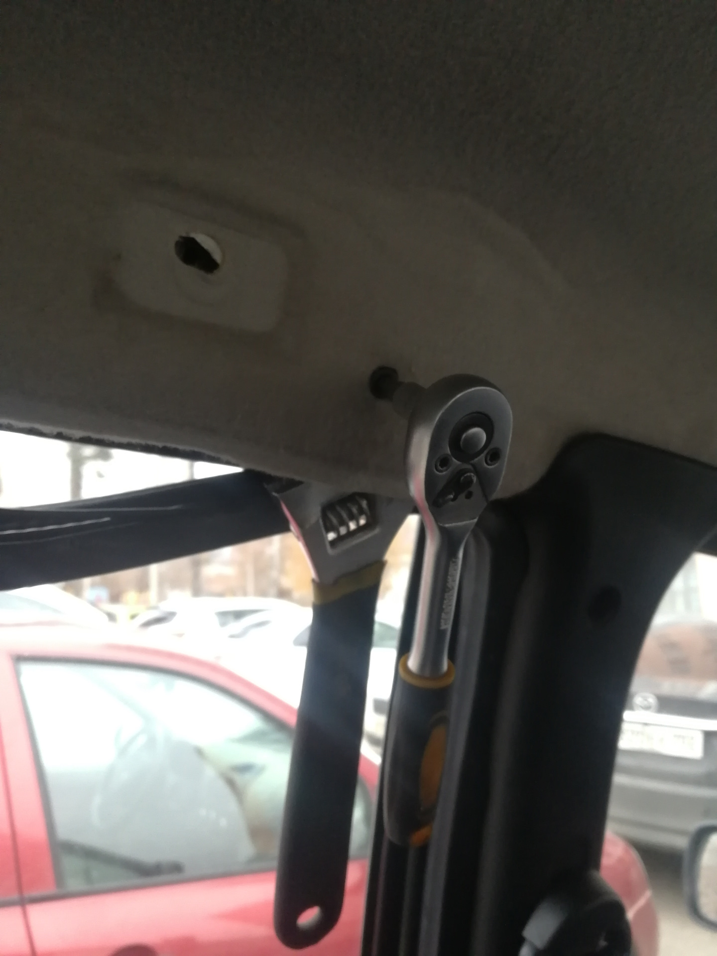

Прикладываем поручень, не путая правый и левый, и сверлим сначала предварительное отверстие тонким сверлом, прямо через обшивку потолка, я использовал сверло на 4.
Перед тем как сверлить, просим у машины прощения за это😬😬😁. И сверлим аккуратно, чтобы сверло не уткнулось в металл борта:
После этого рассверливаем его сверлом на 9, прямо через обшивку потолка:
Я использовал шуруповерт для этой цели. При сверлении будет немного сыпаться пыль с обивки.

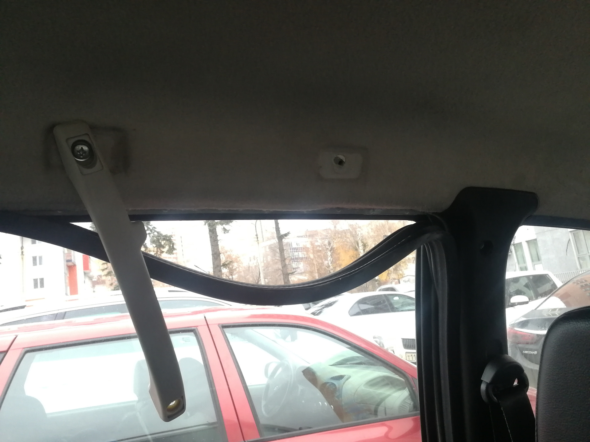

Вставляем заклёпку и вытягиваем её приспособлением. Гайку я держал разводным ключом, винт крутил трещеткой, используя шестигранник на 5, прямо через обшивку потолка:
Теперь можно ставить новый поручень и собирать всё как было:
Надеюсь пассажиры оценят😊
