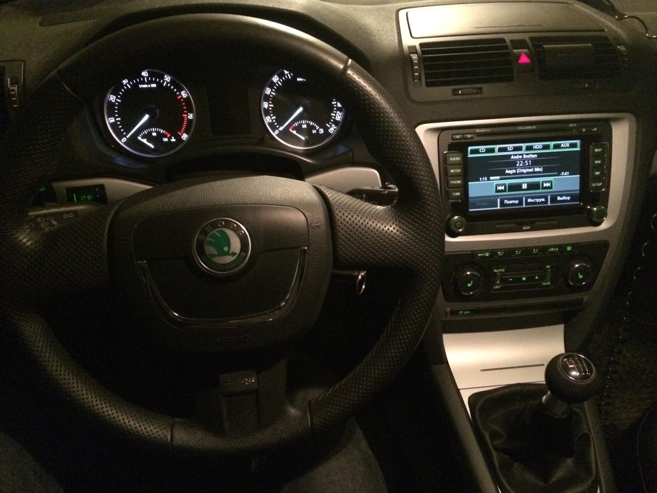

Номер ручки подскажешь?
8L0863278BJRMD
Спасибо!
BURE102
8L0863278BJRMD

А ручка от С3 таки популярна у Скаутоводов)
Ручка классная, так и хочется переключать)) еще посоветую освежитель воздуха zara home
Тоже пользуется у Скаутоводов популярностью?;)
Нет, это мое личное)
