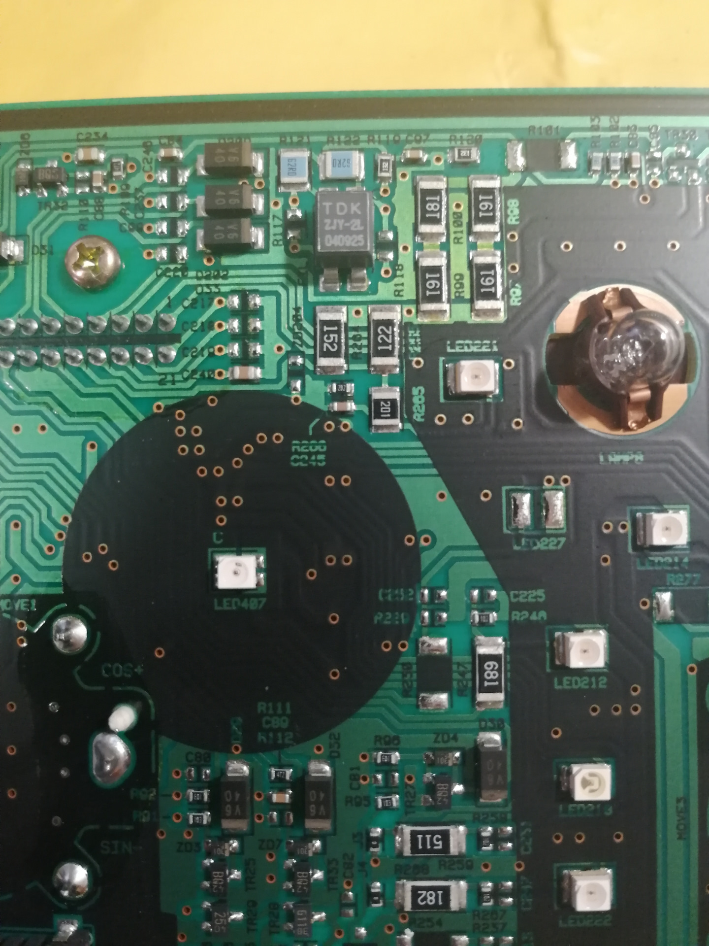

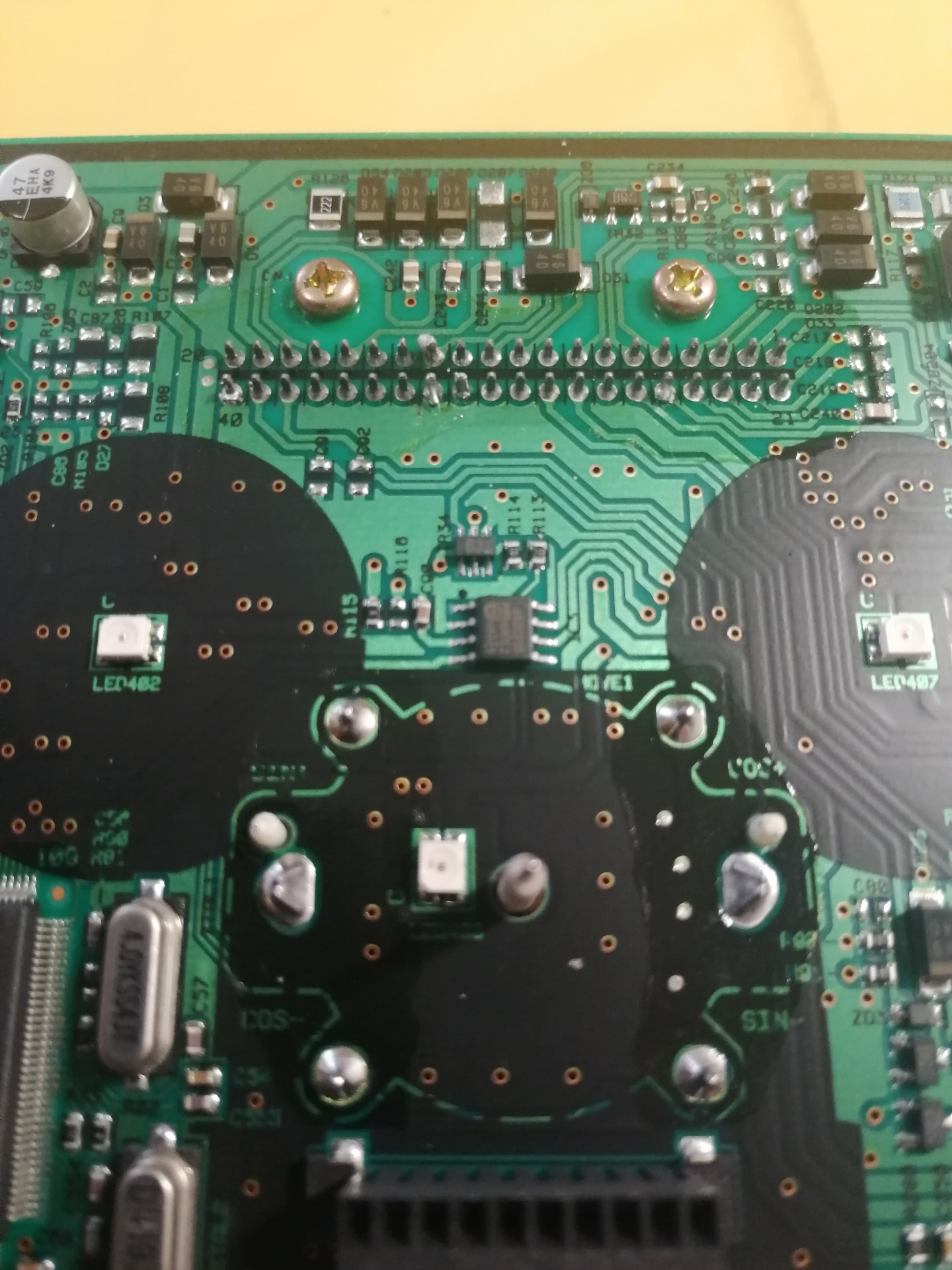

Ок. Отвёл старшую в садик, на обратном пути в машину, снял приборку пошёл ковырять её домой.
Разобрал, сцуко страшно паять, из меня радио механик так себе, но разобрал уже… Надо паять.
Мелкого в зал смотреть мульты с женой отправил, сам заперся на кухне.
Глаза боятся руки делают.
Пропаял всё что было разжевано в постах одноклубников получилось вроде норм. Критика приветствуется, будет стимул прокачивать навык пайки))) по мне так получилось аккуратно если учесть что паяльник был с жалом 5мм и канифоль.
Надеюсь ДУТ заживёт новой жизнью.

Я вот панель хреново надо сказать пропоял, датчики в баке норм, сопротивления меняются по всей шкале плавно. А вот в панеле что то бегом все и видимо придётся ещё раз пройтись, но чуть позже буду делать, до кучи свет в кнопках подъёмников водителя и для круиза тоже заводить индикация.

А на последней фотке чего паял?
Усики… 8 21 36… Под восьмым усиком не понравилось как выглядит, тоже пропаял
