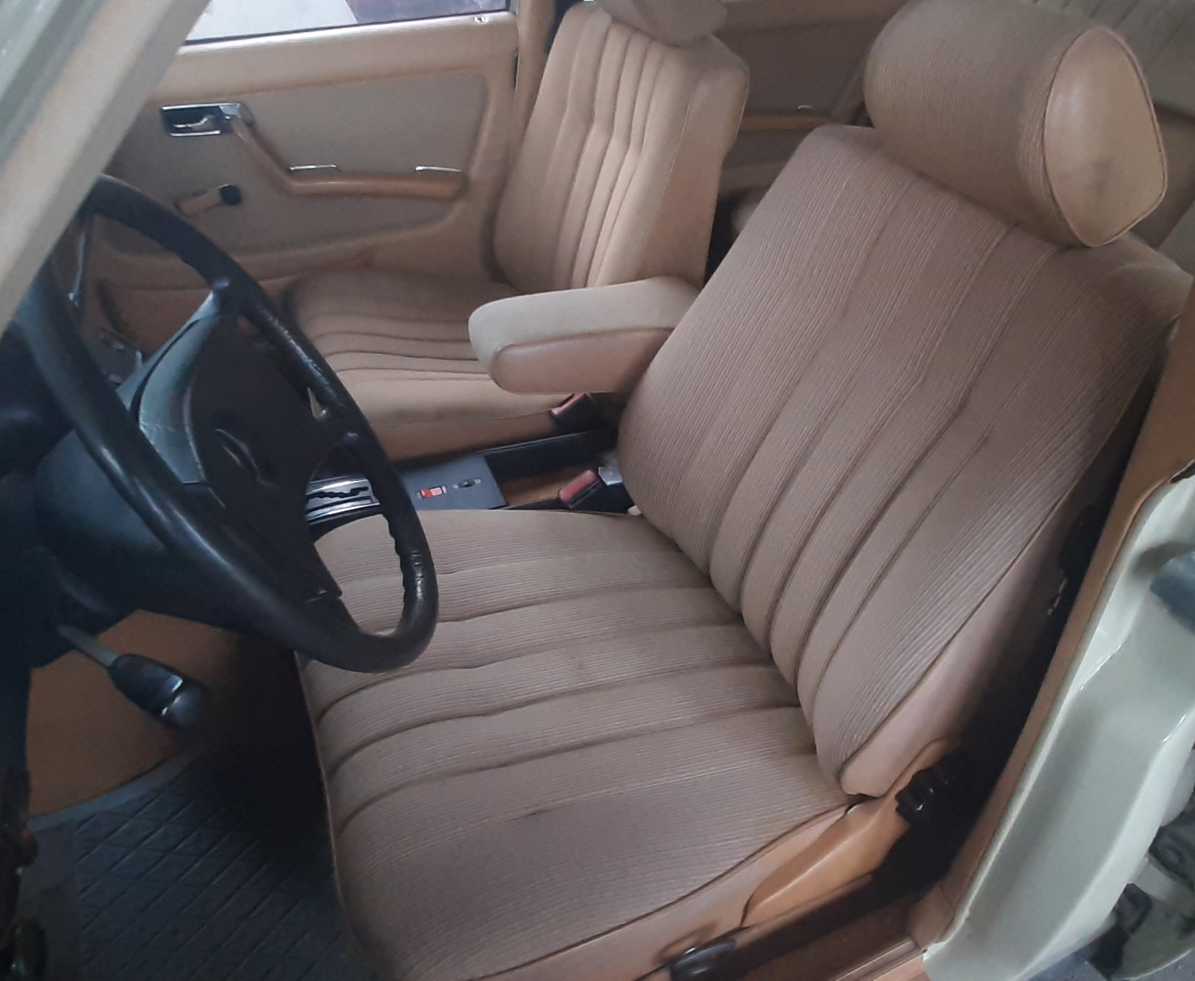

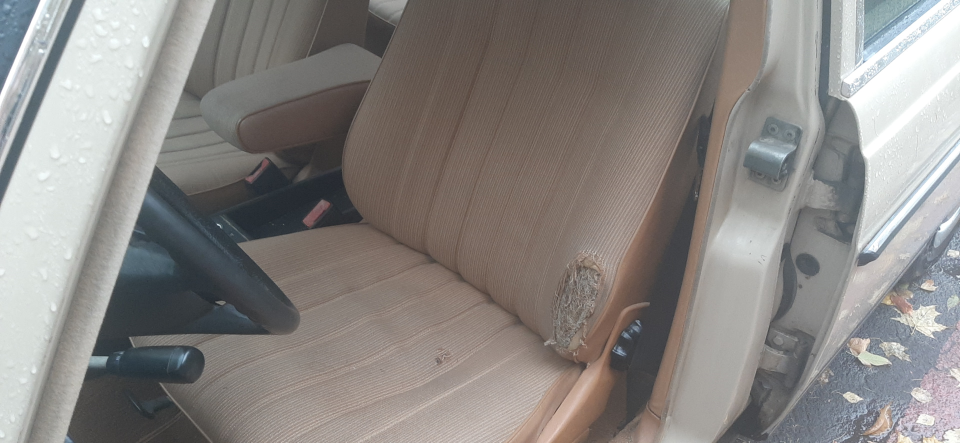

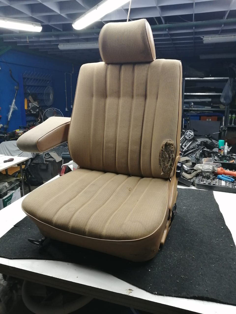

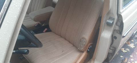

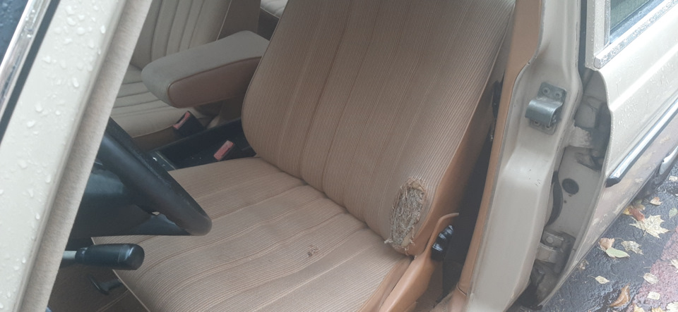

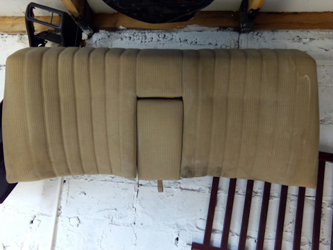

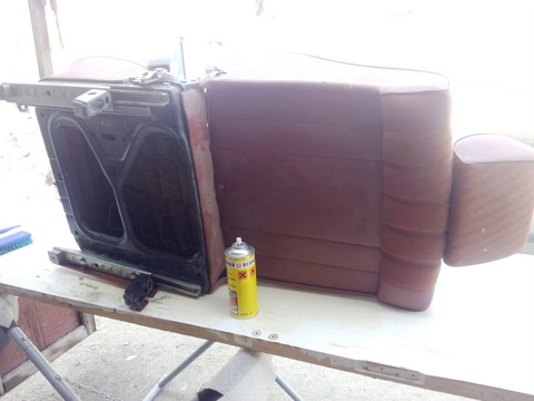

О подготовительном этапе уже писал ранее, дело оставалось за, собственно, снятием родного сидения и переборкой его на донорских шкурах. Долго готовился к этому морально, но лень победила жадность и было решёно передать эту прекрасную работу на аутсорсинг, как нынче любят говорить)) Тут меня ждал крайне неприятный, трагический сюрприз — мастер, у которого я ранее очень классно чинил стулья локально на БМВ устроился работать в ателье и теперь всегда занят, а делать у них это х3 — х5 цены.
Начал искать далее, нашёл опять же на Авито объявление по ремонту и перешиву салонов. Находятся недалеко от м. Алексеевская. Как выяснилось, очень прошаренные ребята там, к которым люди из Европы приезжают на перешив салонов. Дорого, но качественно.

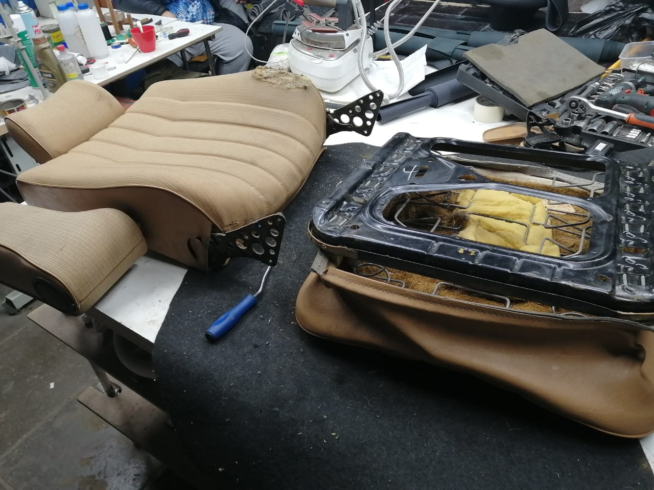

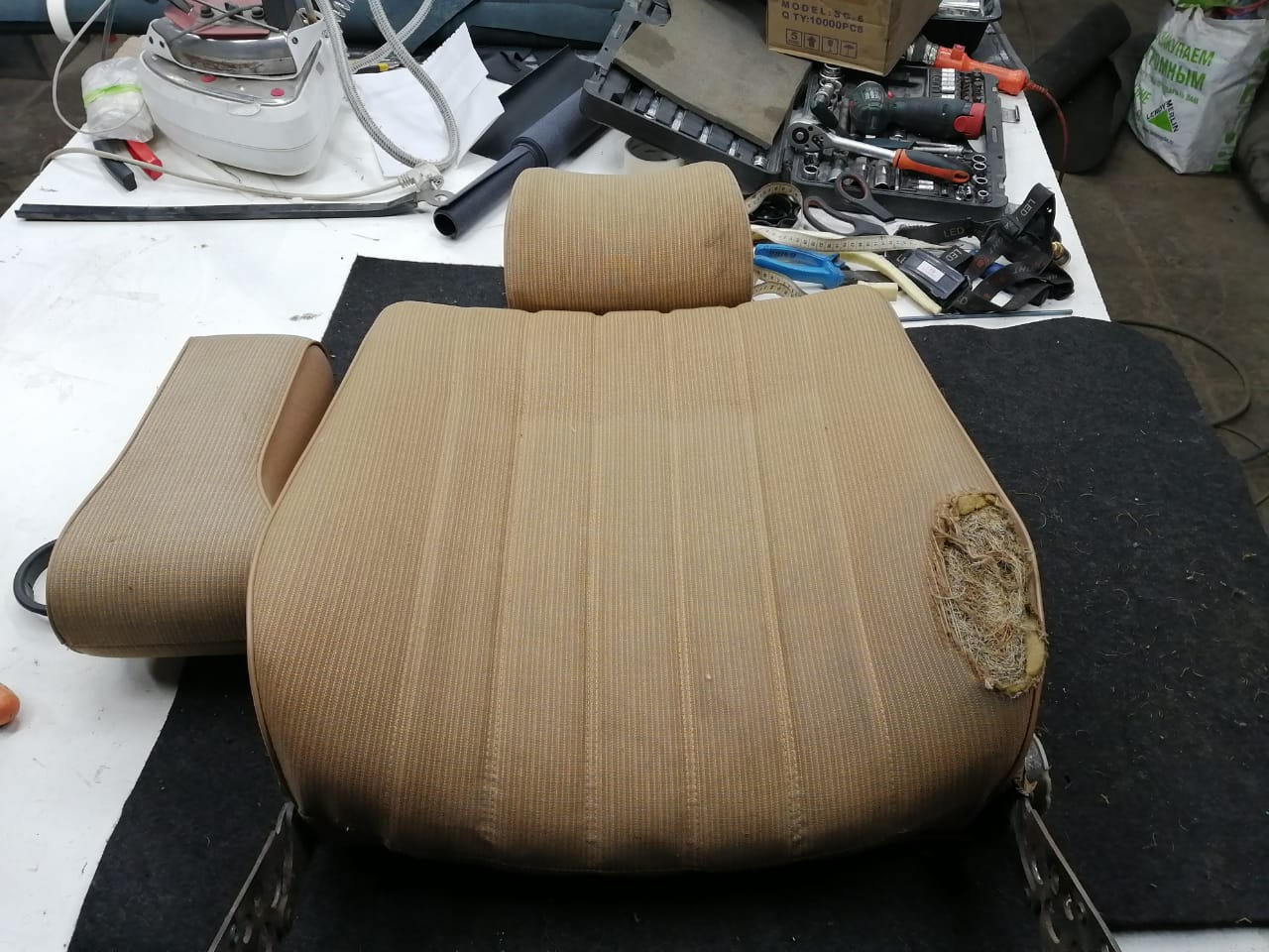

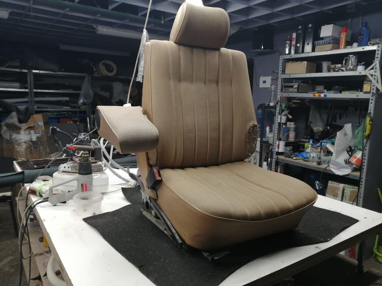

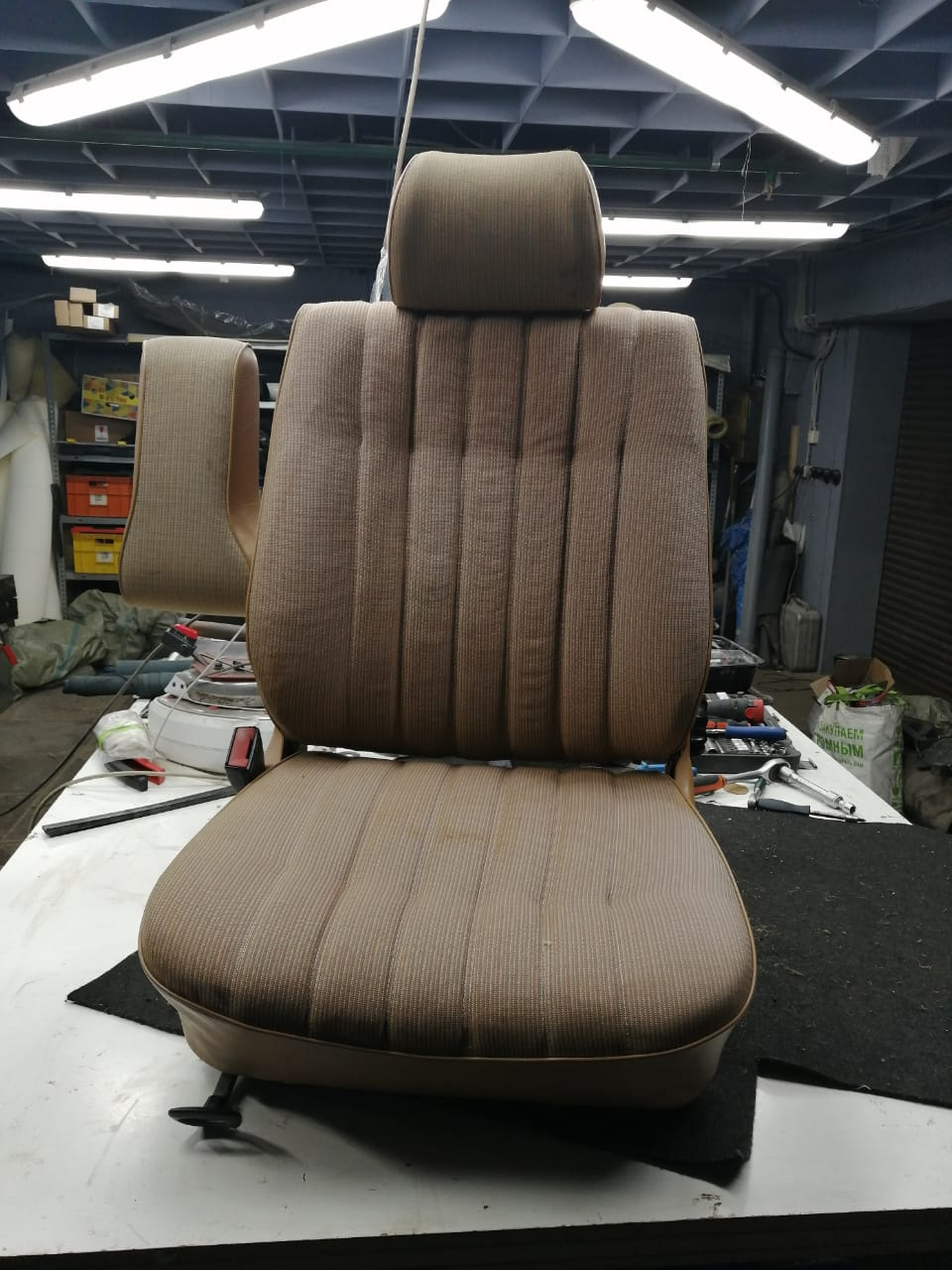

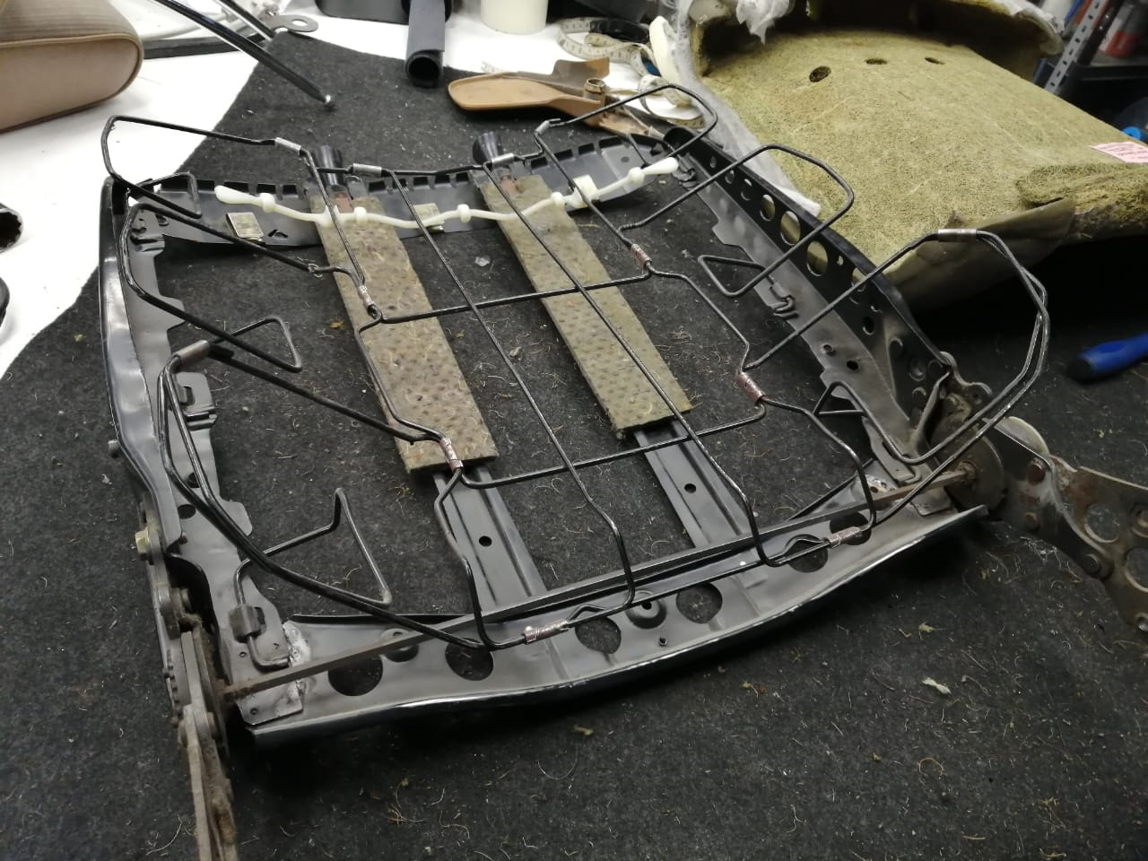

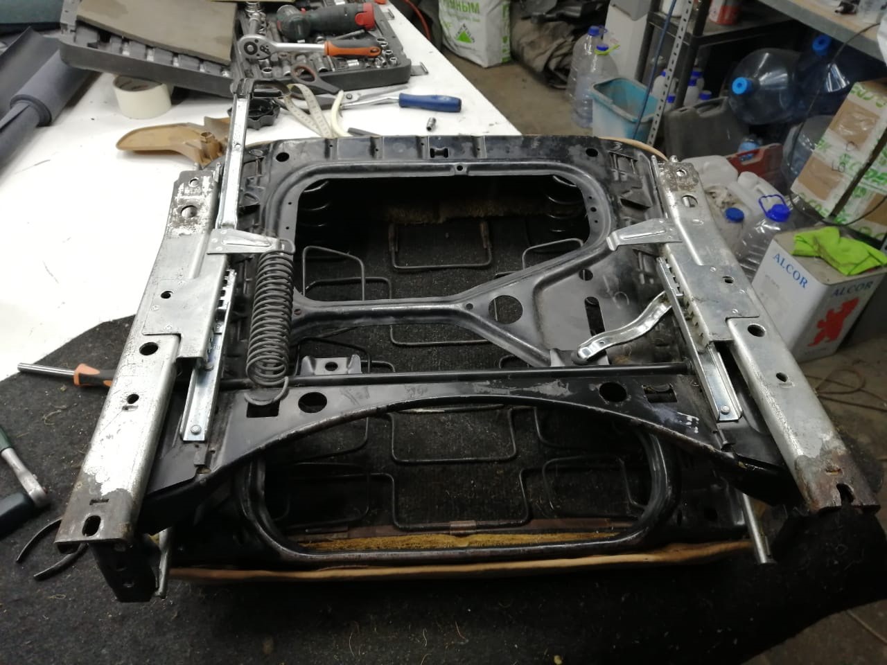

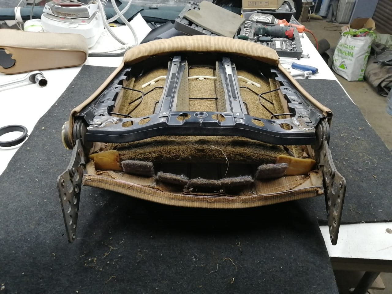

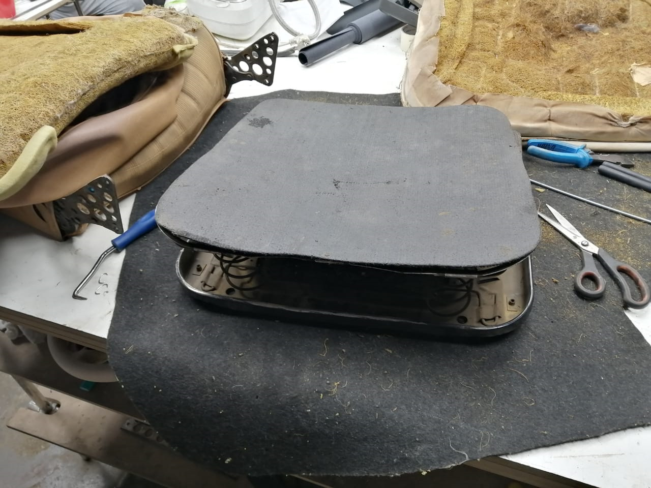

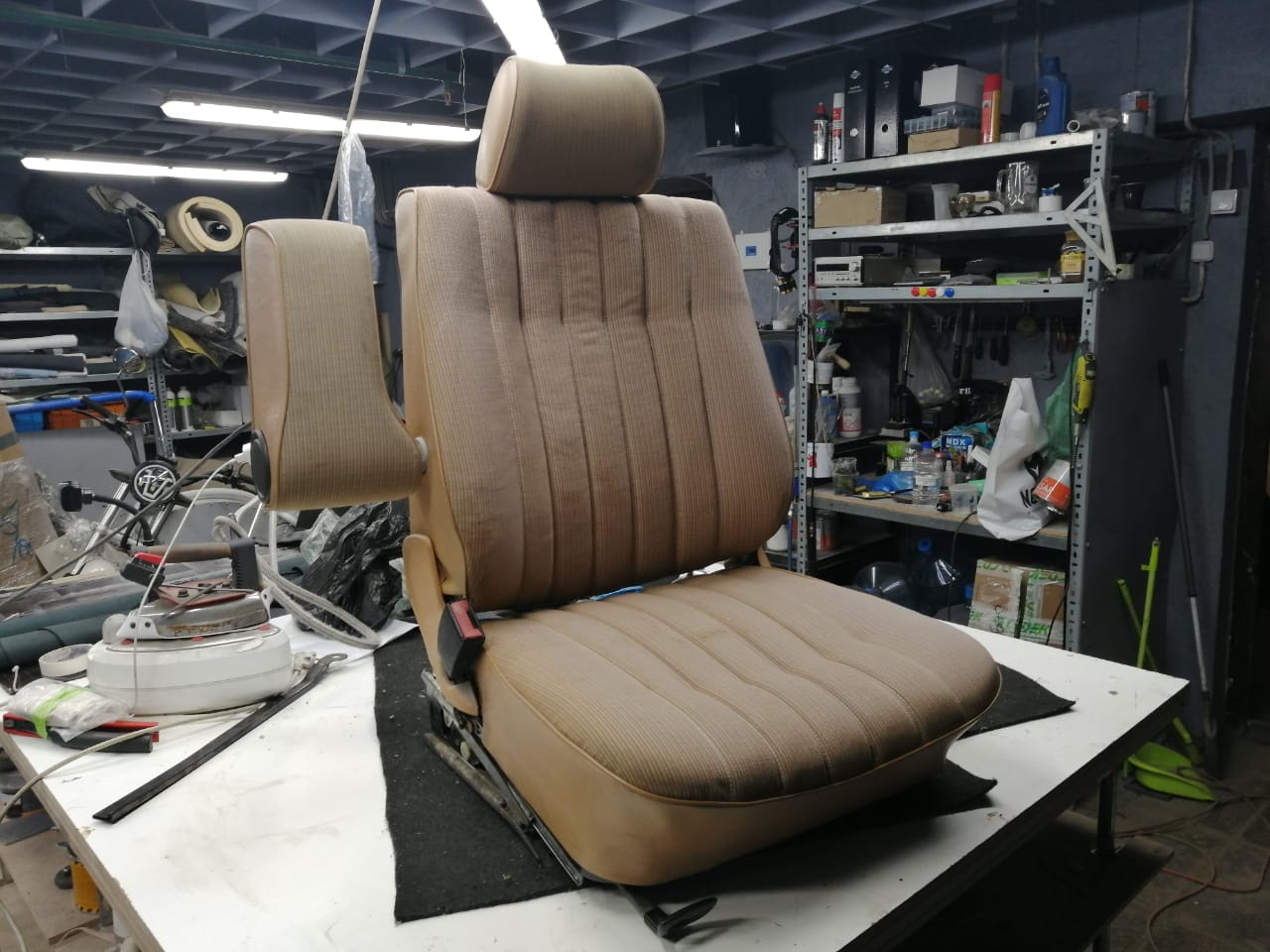

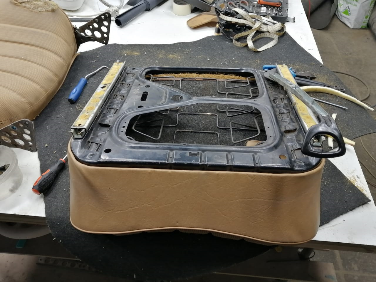

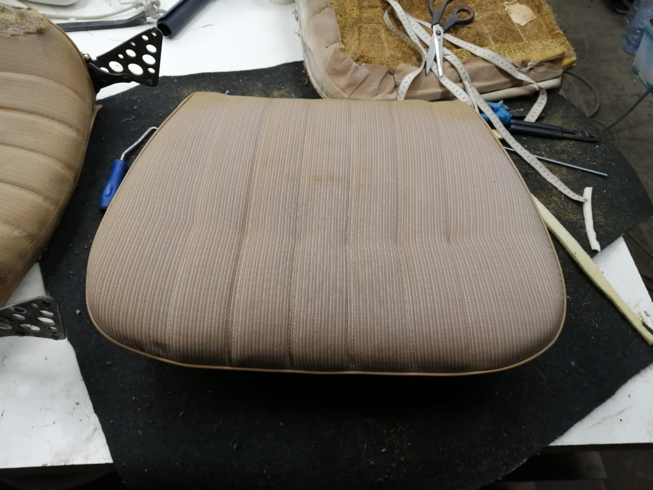

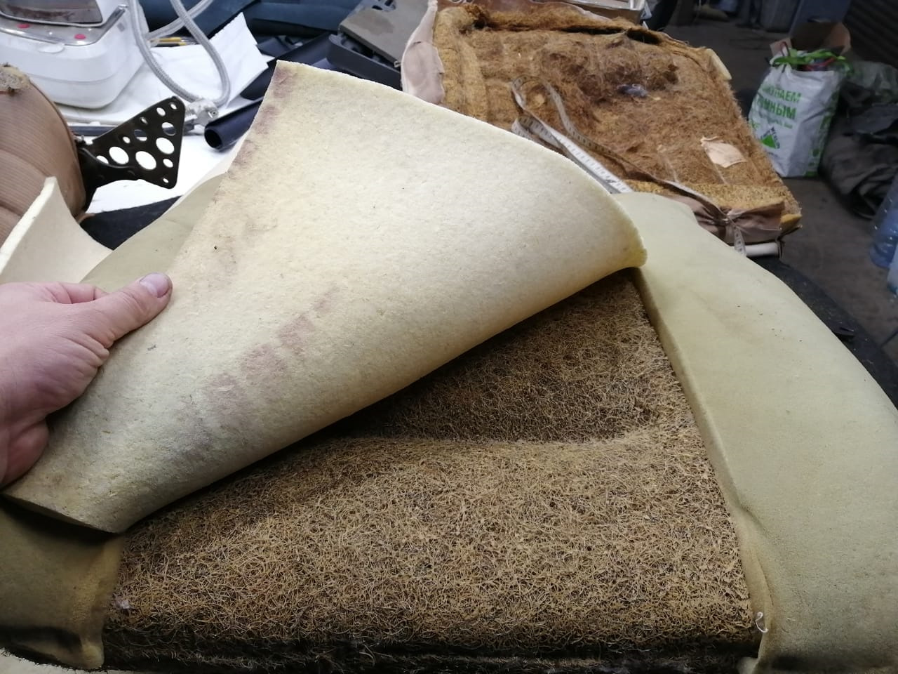

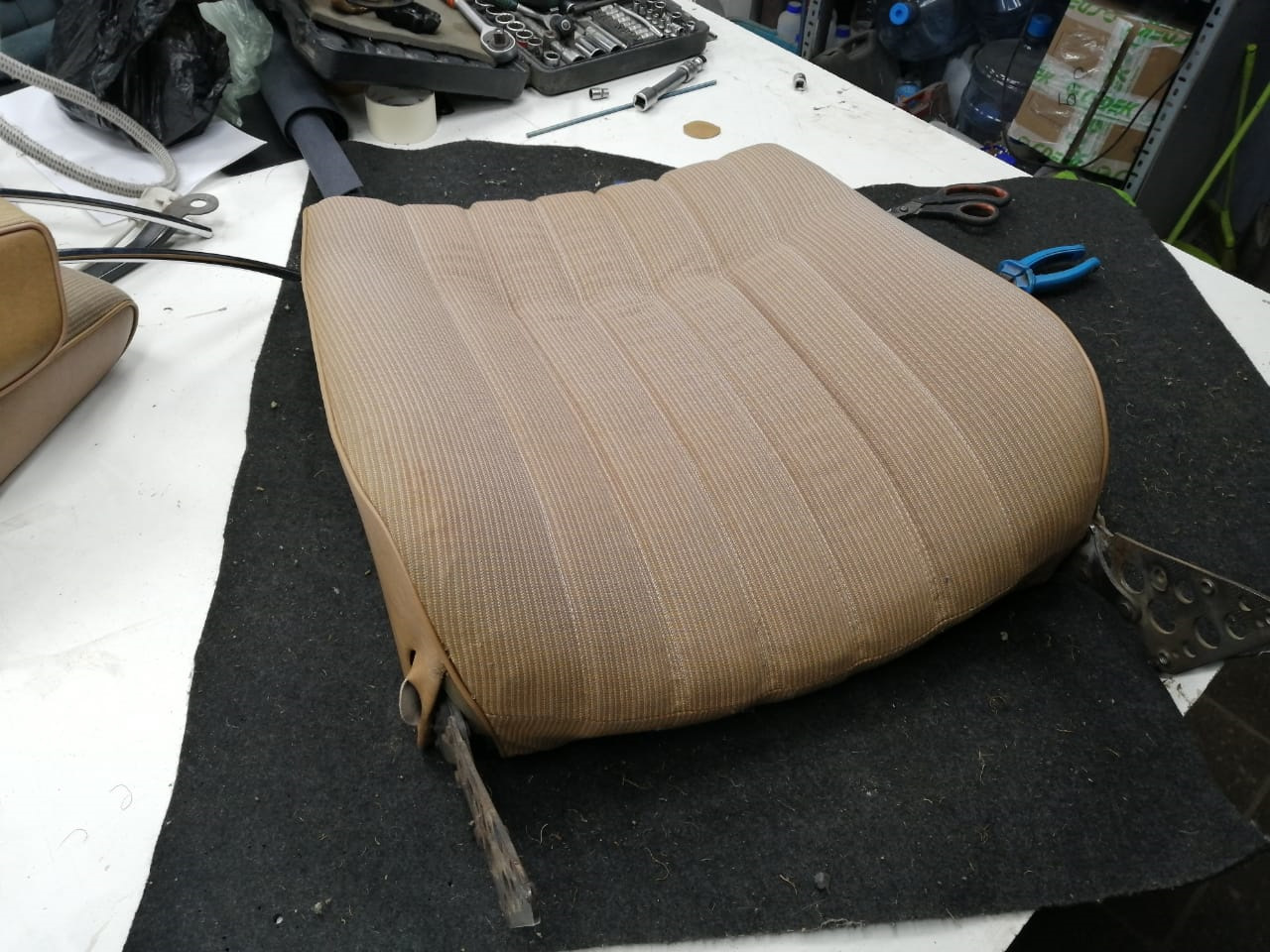

Если бы надо было просто перекинуть шкуры и больше ничего, то вообще изначально зарядили 3500. Но я попросил также подуплотнить дополнительно сидение, плюс в процессе вылезло арматурных работ больше, чем они ожидали, видимо, короче на круг вышло в 6000. Полностью взорвали на молекулы сидение и пересобрали. А главное — на всё это ушёл один день! Отдал днём, забрал вечером. Очень круто. Также мастер сделал штук 50 фотографий всего процесса, у меня даже Ватсап завис их прогружать — себе оставил несколько штук самых показательных для истории. К ним и перейдём.

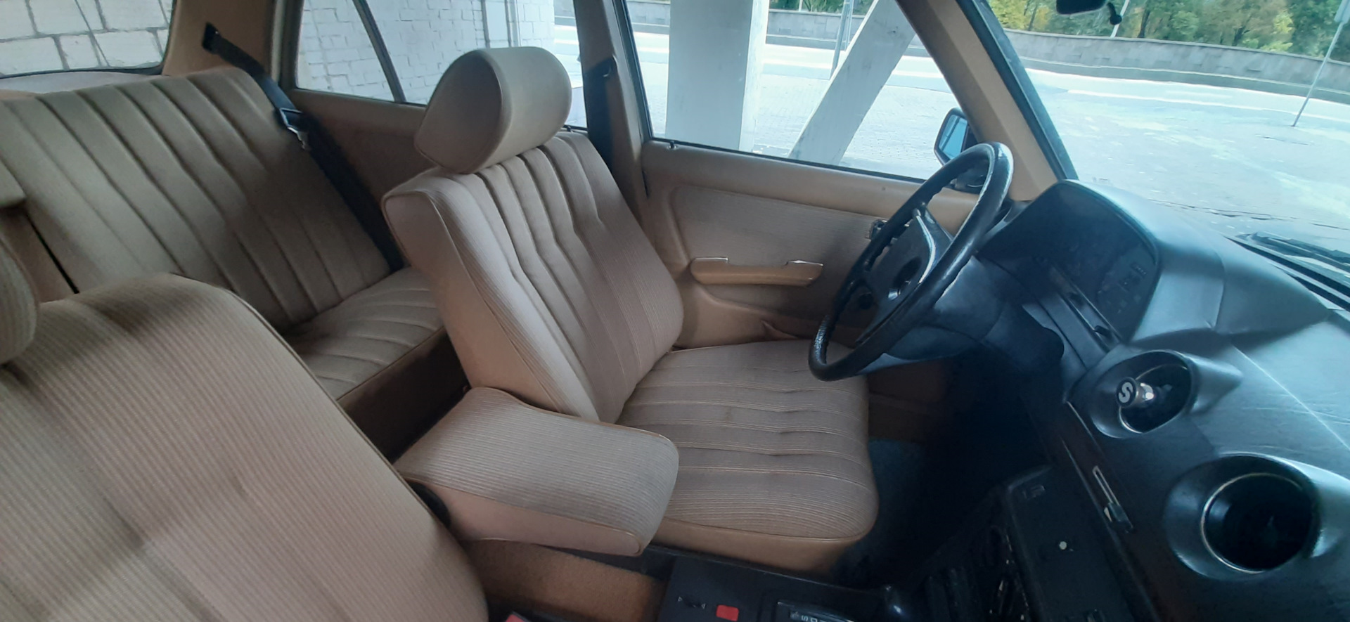

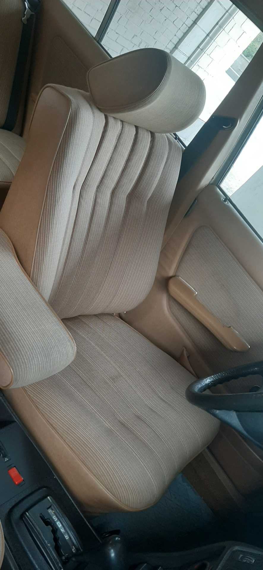

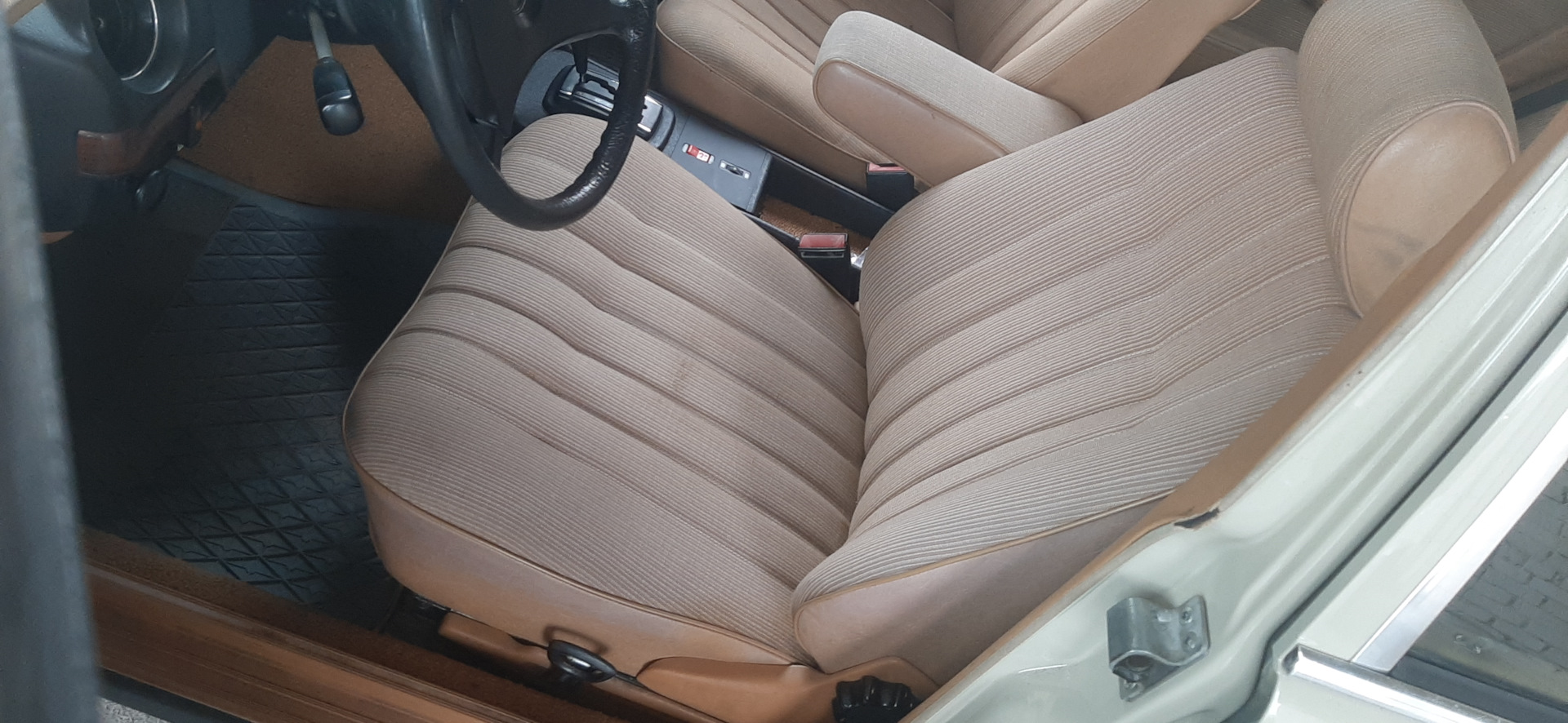

Также стал работать полностью "отсутствующий" раньше лифт сидения, что очень приятно. Просил его почистить. Правда ход у него всё равно, как мне показалось, коротковат… Но это не сравнится с прежней ситуацией, когда в машину приходилось ложиться, а не садиться)) Теперь можно ездить более-менее кайфуюче)

Подложка конечно выход, но летом будет жарче… лучше все таки найти целый кокос…
Это и был целый найденный кокос. Родной после мойки рассыпался и пошёл в помойку. Их новых не существует, если только собирать заново из новодела, но это всё не то.
Целый имеет другой цвет (зеленоватый), это пропитка. С возрастом пропитка «исчезает», он желтеет и начинает сыпаться. Я уже дважды находил. Шансы есть.
Да он и есть целый, с донора. Я специально просил дополнительно сделать максимально плотнее и выше. И чтобы кокос давал меньше запаха. Возраст, с этим ничего не сделать.
можно ж было шкурки постирать перед сборкой
Можно тыкнуть в ссылку и предысторию. Там всё уже отмыто и подготовлено.
