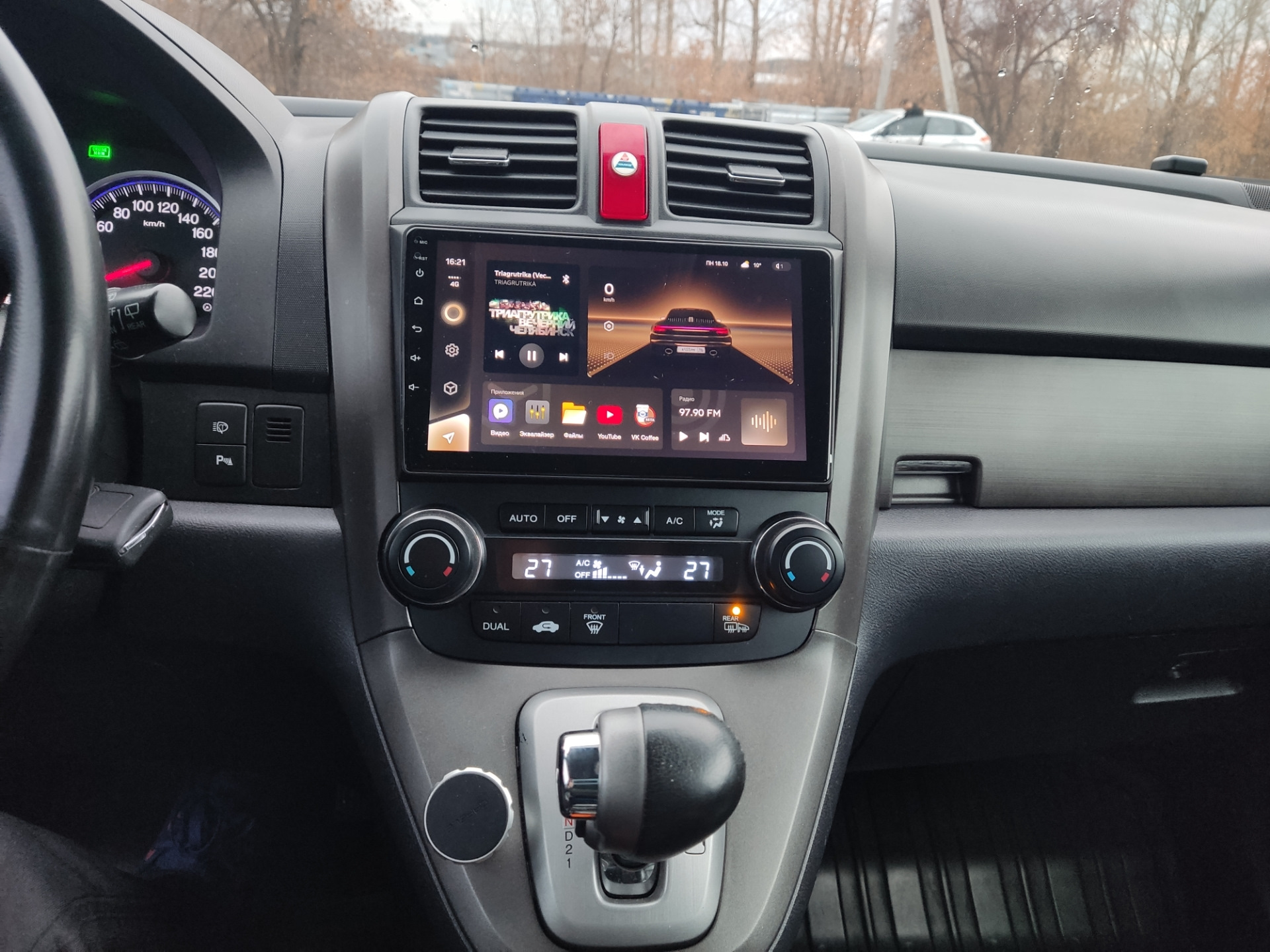

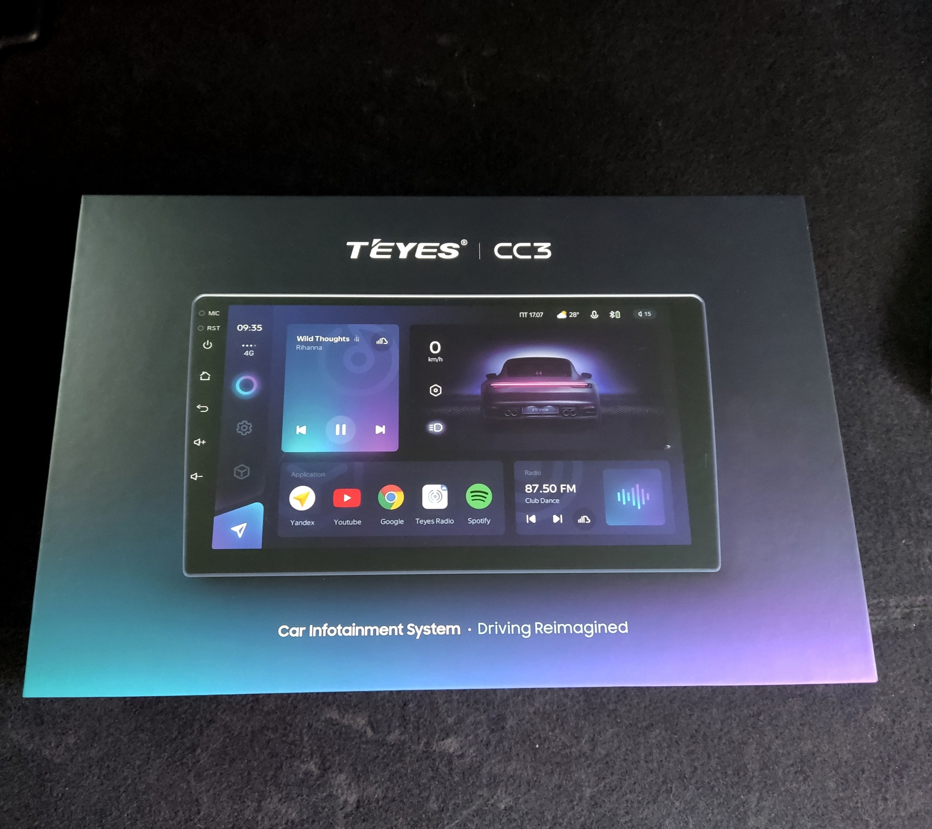

Всем привет. После поломки магнитолы выбирал какой аппарат взять: teyese или kingbeats. Долго думал и всё таки взял самый топ на сегодня, это Teyese cc3. В отличии от других моделей, на него ещё прилетают обновления и интерфейс самый интересный. Заказывать на Али принципиально не хотелось, вдруг что нибудь не положат в коробку или что нибудь в этом роде. Благо в городе имеется официальный представитель: teyes-russia.com.
Цена такая же, как с доставкой из Китая. Плюсом ещё активируют бесплатно онлайн голосовое управление магнитолой.

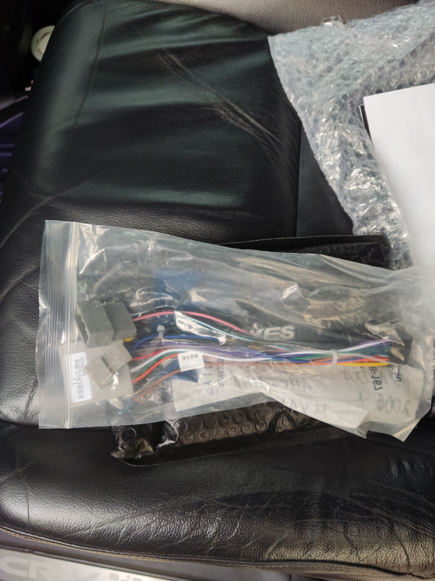

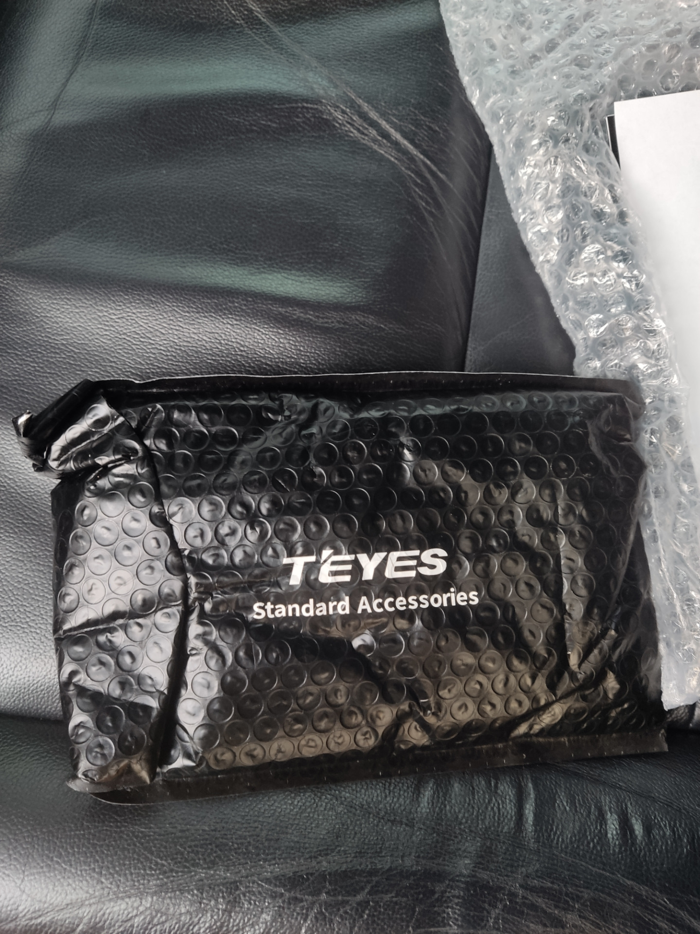

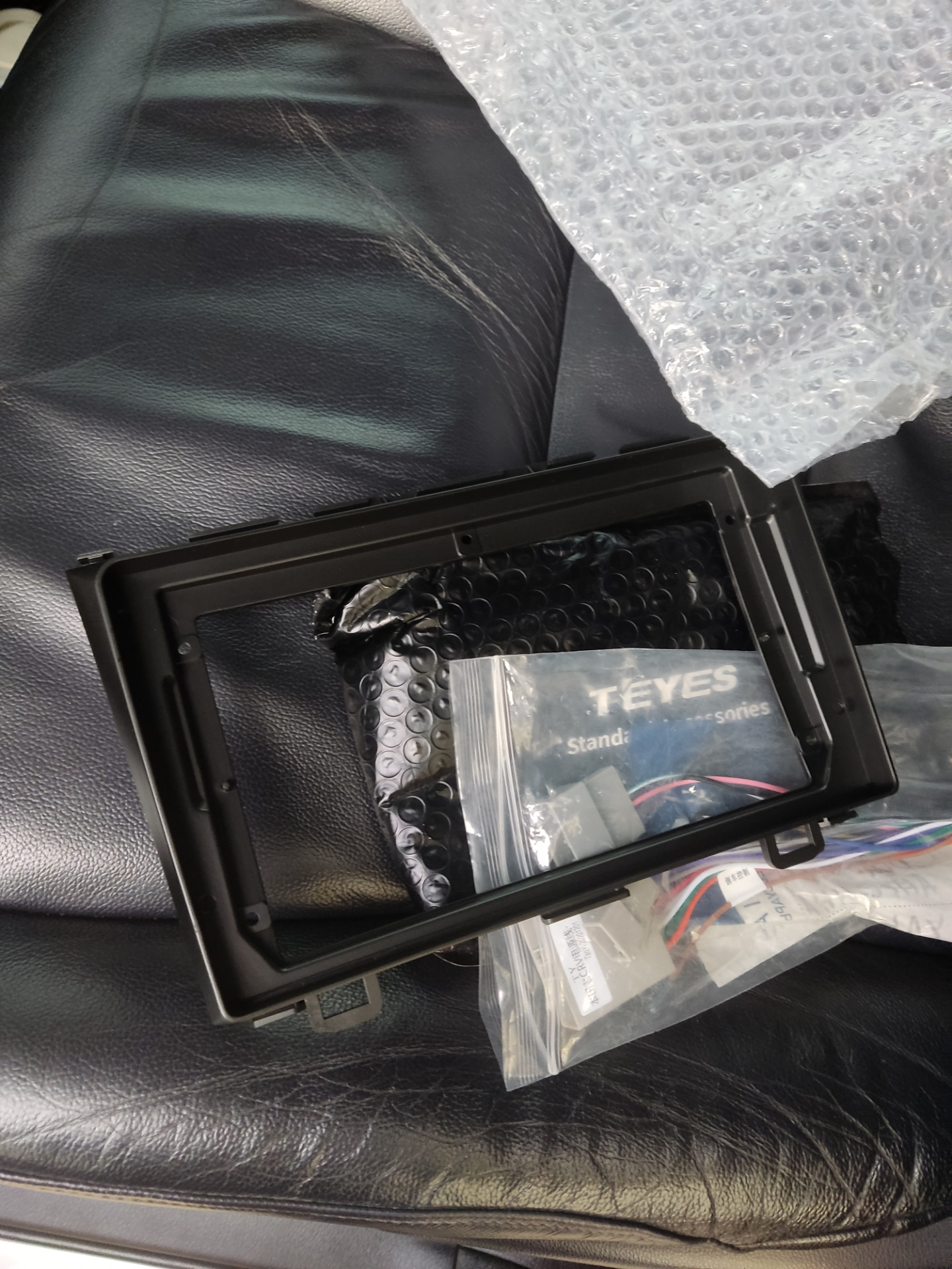

Устанавливал сам. В комплекте есть все необходимые кабеля к подключению к штатным проводам и дополнительно антенны (GPS, wi-fi, 4g 5g), три usb кабеля и выносной слот под сим карту.
Ничего не перепутать, было не сложно.
Штатный сабвуфер подключал по аналогии этого видео

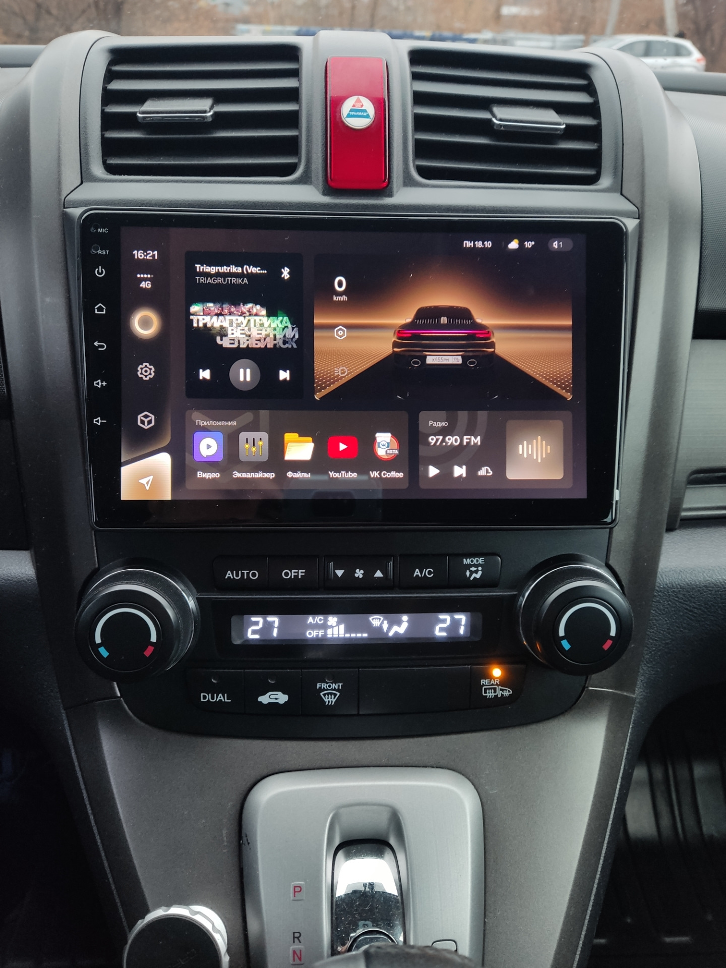

Пользуюсь неделю и можно сделать какие то выводы
О плюсах: хороший экран, андроид платформа (можно устанавливать любые приложения из play маркета), широкие возможности настройки эквалайзера, голосовое управление, есть управление жестами и вообще много всяких настроек. Можно дополнительно купить teyese регистратор, который будет работать в паре с ШГУ.
О минусах: высокая цена ( лично мне кажется цена завышена, мой Xiaomi, который по дешевле, работает намного уверенней ), регулятор громкости сенсорный (после крутилки не могу привыкнуть, на руле долго убавляет и прибавляет). Ну и пока всё.

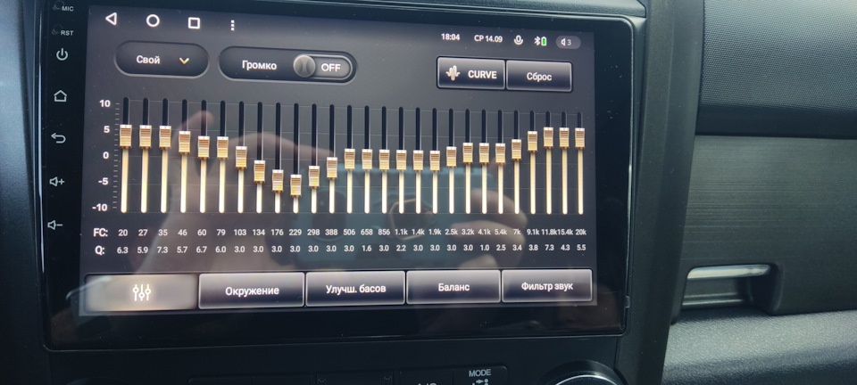

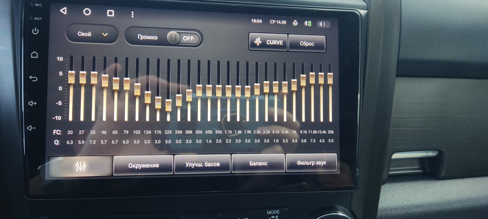

Если не трудно помоги с настройками эквалайзера, я в них вообще ничего не понимаю,
Привет. Делал долго и все на свой слух… экспериментируй, я месяц где то пробовал и пришел к тому что имею. Там масса разных настроек. Напиши свой номер. Можно по видео связи созвониться

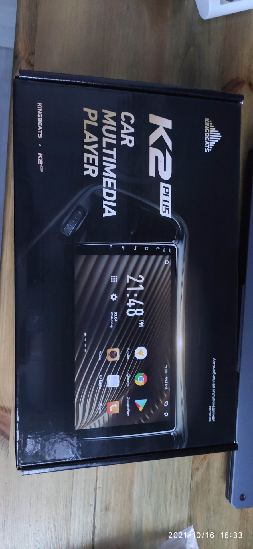

Взял кингбитс к2+ 4/64. Включил и все работает как надо, даже настройки никакие не трогал. Неужели появились аппараты работабщие из коробки… Все прошлые надо было допиливать и далеко не все проблемы удалось побороть.
Знакомый тоже недавно взял кингбитс, за неделю не разу не включился 😬
Видимо брак, чеж он неделю ждет пока он включится? 😂 Возврат пусть делает)). Или это юмор такой?)
Написал китайцу, ответ ждёт.

А мне что-то не очень нравится звук по сравнению со штатной(( можешь скинуть настройку эквалайзера?

С настройками можно играть. Могу скинуть свои настройки, уже 2 человека довольны . Если интересно пиши в лс

Рамку отдельно брал или в комплекте?
Все в комплекте
