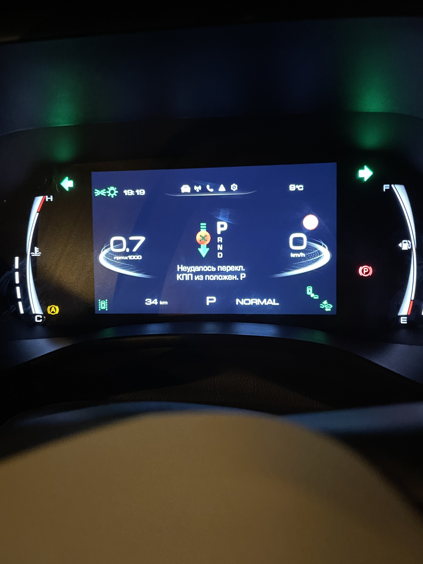

пока мне все нашли. Завожу, переключаю коробку… на экране высвечивается «Неудалось переключить КПП из положения Р».
Заглушила машину, перезапускаю — тоже самое. 😰 Снова заглушила. Пока уложили резину в багажник (не влезла без складывания сидений), завожу снова — все ок, едем.
Поехала в город, через какое-то время появляется вибрация при начале движения и при переключении передач, а также ощущение, что коробка пинается. С каждой минутой это становится более явно, машина начинает дёргаться, решено вернуться назад к официалам. В городе час-пик, пробки, ремонт дорог и моста 😑 Машина при остановках начинает глохнуть, перезаводишь — опять ошибка, коробка не переключается, опять перезаводишь, едем, и снова бьет робот, и снова глохнет. На мост машина не въезжает, на лепестках вручную загоняю ее (а там у нас одна полоса, во второй ремонт, сужение, и ещё какая-то машина сломалась стоит, оставалось только мне встать рядом 😆🤦🏽♀️😵💫).

Как оказалось с завода был установлен не качественный предохранитель F30, который отвечал за большое количество электроники, соответственно работая с перебоями вызвал такое поведение машины. Поменяли, сказали ездить, смотреть, но должно быть все хорошо.

У меня тоже была такая проблема. Перезапустил двигатель и заработал переключатель
Ну. Тут явно не предохранитель. Как выш писалось, он либо работает либо нет. Может плохой контакт на предохранителе.
Может быть плохой контакт на между плавкой вставкой и клеммой предохранителя.
SeryogaMaxx
Предохранитель может работать с перебоями)
Предохранитель срабатывает один раз в своей жизни. После этого уже не работает.
Нет, он не перегоревший был. Он выглядел нормальным, внутри скорее всего был надломан предохранительный элемент, это незаметно, и в таком случае контакт то появляется, то пропадает
Я по первому фото подумал, что что-то в электронике; получается, это уже второй предохранитель, который может попасться — хотя раньше про этот никто не говорил, только про бензонасос
Наверное предохранитель может любой с таким браком попасться
Конечно! Это вообще мелкий расходник и к машине, по большому счету, не имеет отношения — только в плане выбора поставщика на этапе сборки материалов и расходников
