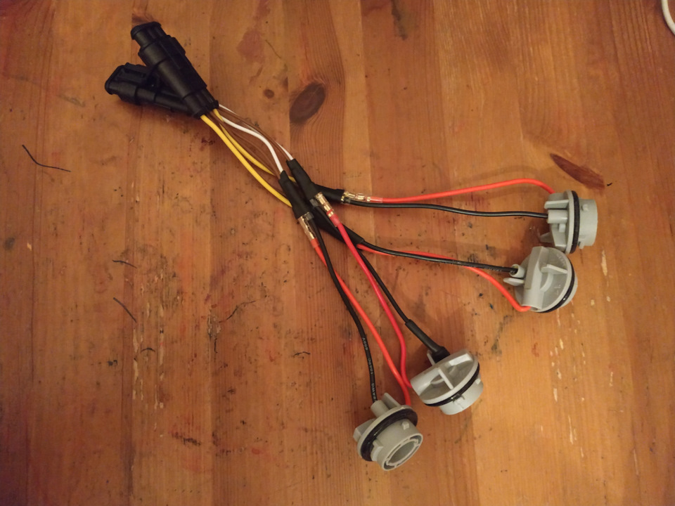

А теперь перейдем к фонарям птф и заднего хода.
Каждый владелец ШТБ2 рано или поздно сталкивается с запотеванием этих самых фонарей. И, если в случае "рано" можно "обделаться" сушкой фонаря, чисткой платы от ржавчины с последующей защитой от коррозии и чисткой разъёма, то в случае "поздно" в лучшем случае вы меняете эту самую плату, а в худшем — прилипаете на подгнившую проводку за разъёмом. И здесь все становится ещё интереснее. Некоторые разъёмы GM не имеют дешёвых аналогов из Поднебесной и их стоимость доходит до 200$ за трехпиновый разъём без учёта стоимости доставки из США (ценообразование — очень забавная штука). В результате начинаются различные доработки : пайка проводов на плате, инсталляция новых разъёмов с обязательной герметизацией всего, что только можно на фонаре и тому подобное.
Попался как-то в руки мне разбитый фонарь без платы
и совершенно случайно рядом оказался патрон для лампы p21w… отверстие под лампу в корпусе фонаря визуально очень походило по размеру на посадочный диаметр патрона лампы. Замеры показали некоторое расхождение, но в общем и целом при небольшом "допилинге" патрон удалось внедрить в корпус фонаря. Сидит не идеально, но держится и нет никаких зазоров.
Вопрос с более плотной посадкой патрона в корпус фонаря будет рассмотрен несколько позже, а пока соберём ремкомплект для фонарей птф и заднего хода.
Нам понадобятся 4 патрона для ламп P21W ( цена 89 руб/шт )
Кримперы ( обжимки ) для пинов автомобильной проводки либо плоскогубцы
Два трехпиновых герметичных разъема ( заказывал на АлиЭкспресс )
Термоусадочная трубка с клеевой основой для герметизации соединений проводки
Стыковые соединители проводов
И 8 отрезков провода по 70 мм примерно ( провода на патронах, которые купил, коротковаты, пришлось удлинять )
В результате получаем…назовем это "ремкомплект фонарей" в количестве 2 шт.)
Продолжение следует…)
