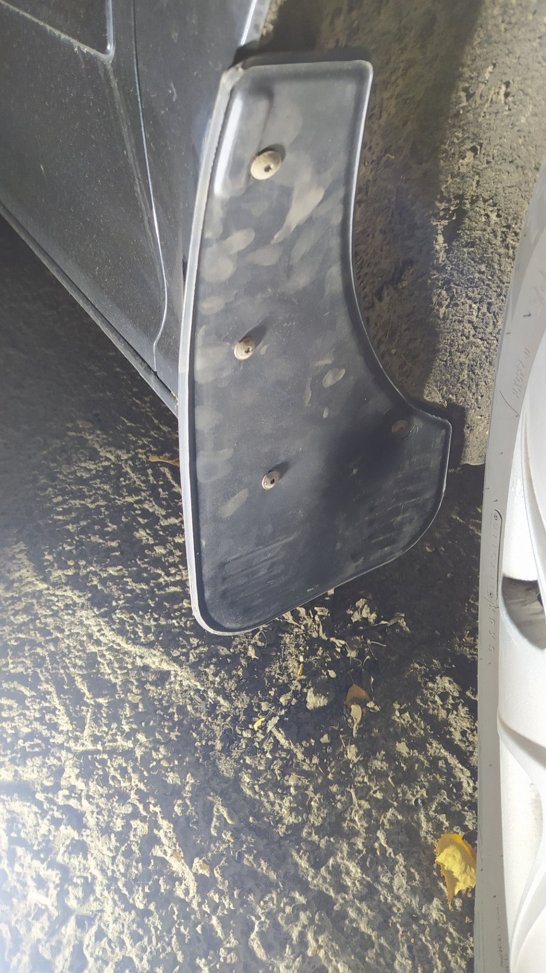

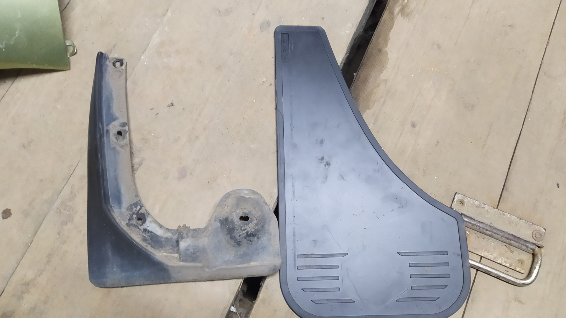

Купил на прошлую зиму нормальные брызговики чтобы спасти пороги от страшной болезни вагов, но дела до установки так и не дошло. Зимой обнаружил новые очаги сдирания краски. К этой зиме решил все таки добить начатое.

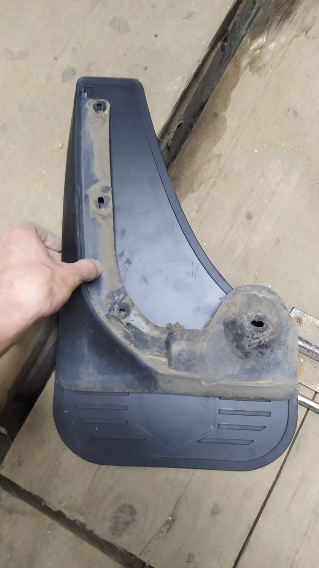

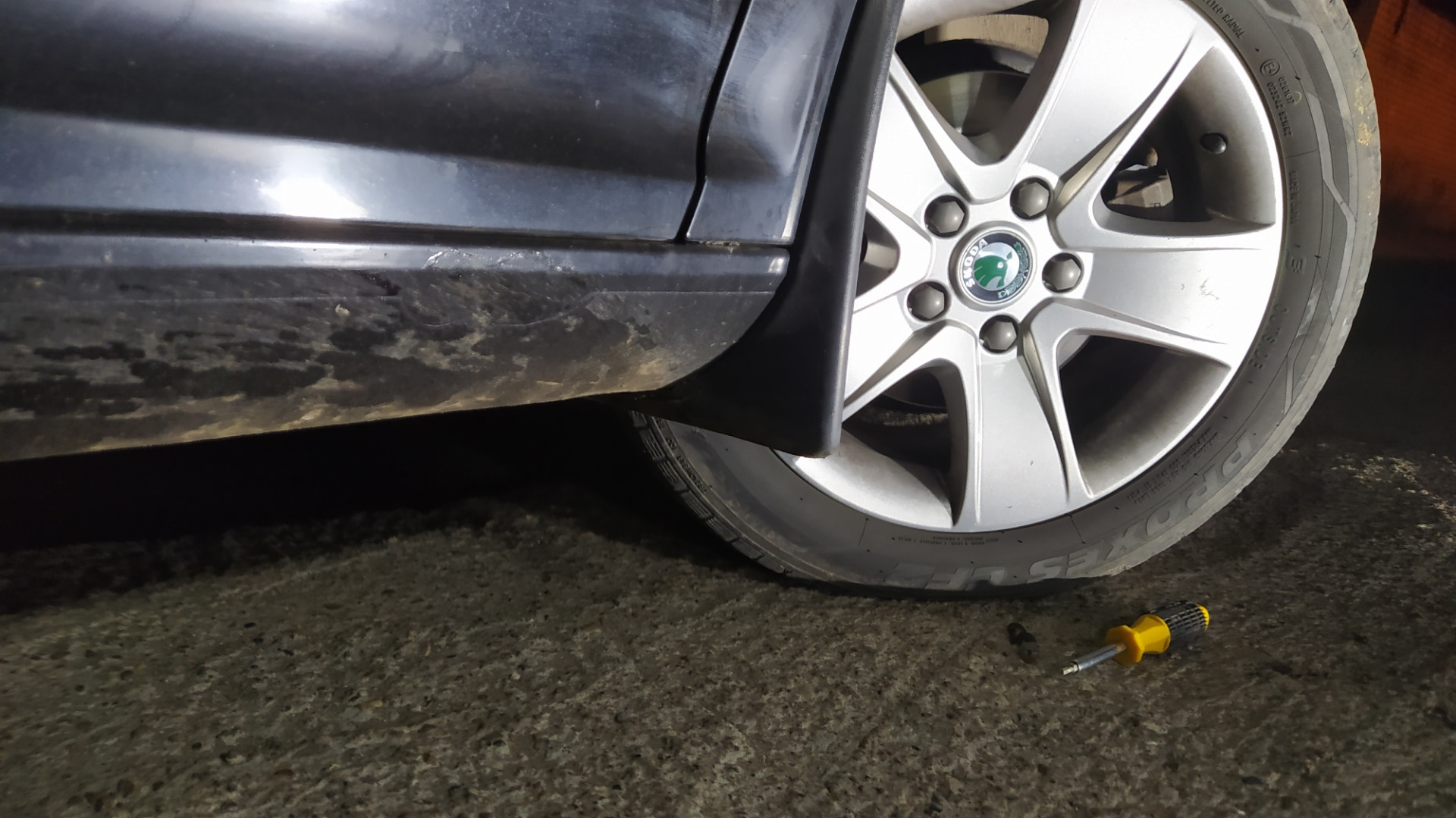

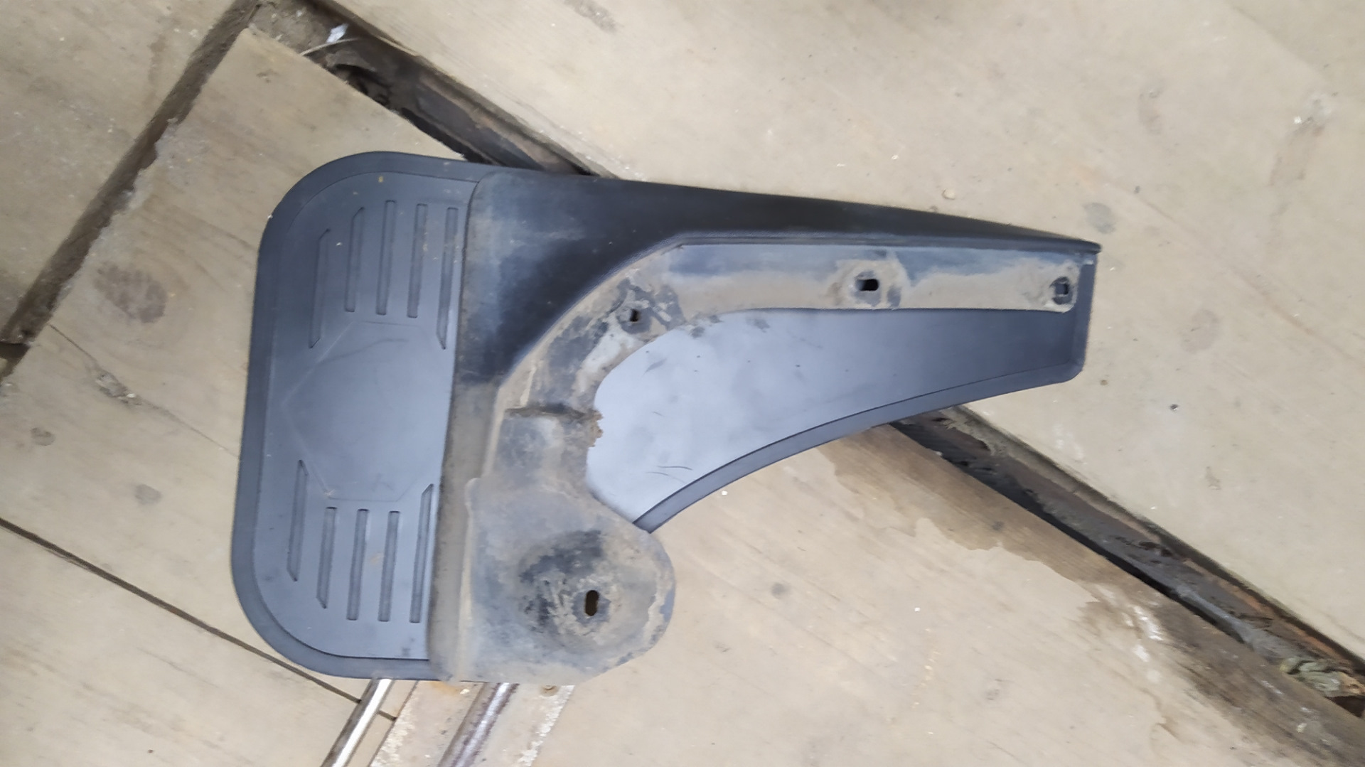

Брызговики Сузуки попались без эмблемы, что очень порадовало. Установка заключается в сверлении отверстий в брызговике, разогрев феном и формовка под дальний саморез, и собственно установка на саморезы.

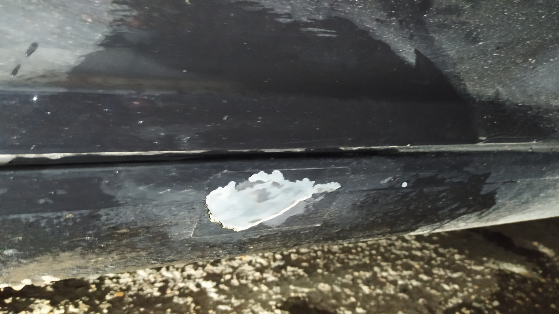

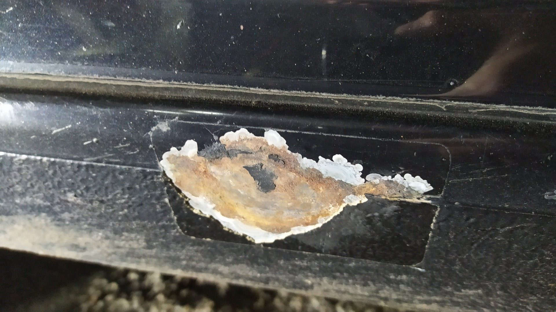

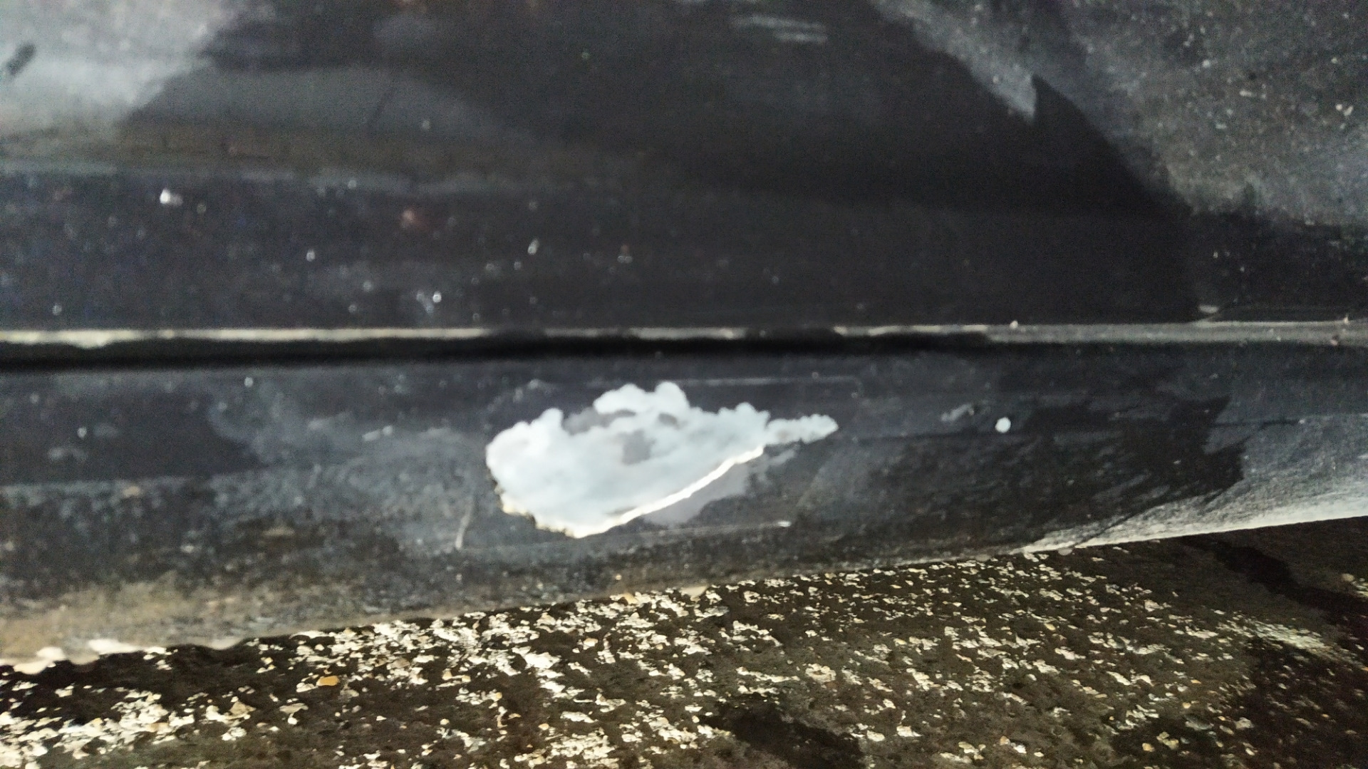

Параллельно вскрыл очаг коррозии, очистил от ржавчины цинкором, им же оцинковал. Без всякого абразива.

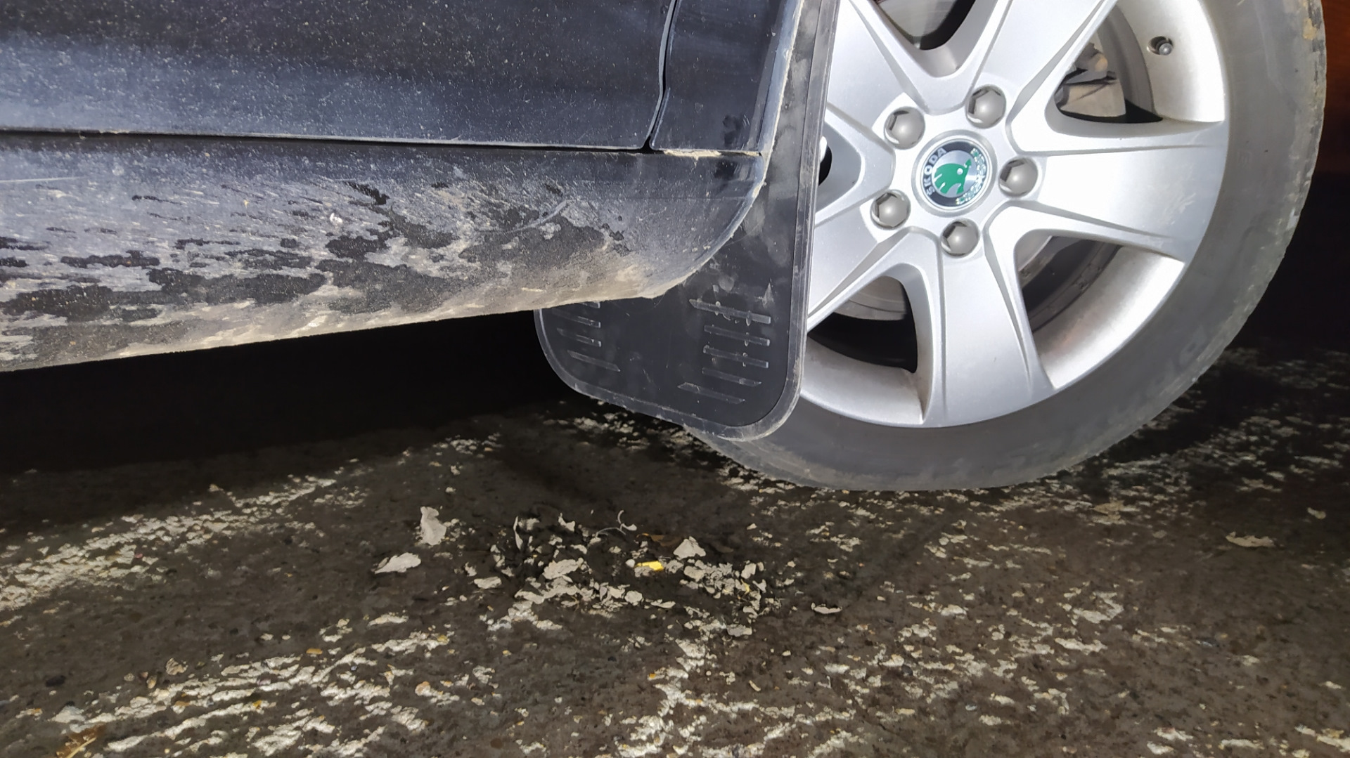

Добавлено: возможно брызговики сниму и подрежу по форме под оригинал ту часть, которая в арке. Чтобы меньше зимней каши сидело между брызговиком и подкрылком.

Прикольно, только б подрезать ато грязь за брызговик накопится или снег и потом хер вытащить…
Размышляю над этим
А подскажите от какой машины ставили?
Сузуки, только без значка. Думаю от витары, джимни, сх4
Спасибо
Niknsk54
nplbr8501 думал артикул указывал в тексте, оказалось упустил…
Данные брызговики одни и теже — спереди и сзади? А то они везде проходят как будто задний комплект
Это брызговики для Сузуки. Не знаю куда они там идут, но на шкоду поставил вперед.
Не вырвутся шляпки? Я бы подложил шайбы побольше.
А я наоборот хотел штатные от доФЛ поставить на скаут (там никаких не предусмотрено).
Материал брызговика очень прочный и толстый, наоборот переживаю что не вырвутся.
По сути когда задним ходом двигаешься — если наехать брызговиком на препятствие, его на колесо гнет, и то его своим вращением на выров отрабатывает. В такой момент брызговик лучше пусть рвется, чем гнутся посадочные места под него, потом будут корродировать. Больше за это переживаю)
Штатные на мой взгляд свою функцию не выполняют, что передние, что задние…
Я задним колесом наезжал на брызговик — выдернуло саморез из гайки (гайка в виде скобы вставляется в бампер).
А если передним брызговиком наехать на препятствие так, что он к колесу прижмётся — в таком случае более вероятен эпик фэйл в виде замятия порога.
