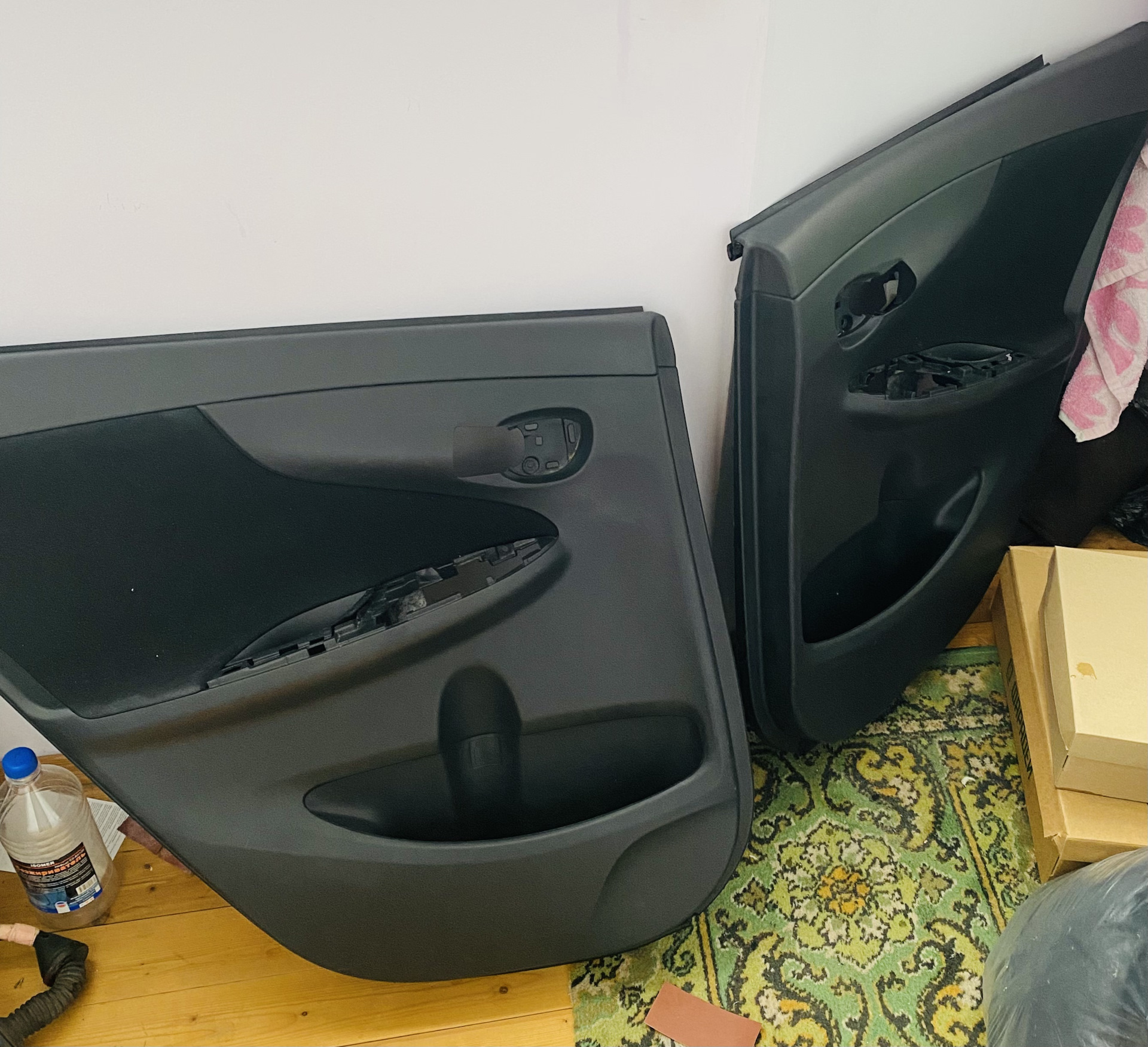

• Задние карты дверей 2х (в ближайшее время будут изменения) – 2500 руб.

Осталось купить дверные карты
Уже куплены 🤝
Вот это правильная замена
А я значит не правильную замену сделал😅 дверные карты не менял, оставил свои…
Ага, с дырой
Её закрыл аккуратной плоской заглушкой
Да без разницы)
Да понятно, что без разницы😎просто на момент замены не нашёл достойный вариант, поэтому пока оставил свои, закрыв отверстия заглушкой, если найду достойный вариант, то заменю, но есть мысль, что скорее всего так и останется, как говорится, если сразу не сделал, то так и не сделаешь😅
makslm-m
Уже куплены 🤝
Тебе обе карты обошлись в 2500
Да. Ценник был 1500 руб.шт., две отдали за 2500 руб.
С разбора
да, в Уфе покупал
Судя по фото вроде даже без повреждений…отличная цена👍 я тоже устанавливал летом 2020 года задние стеклоподъёмники, но карты не менял, просто заглушки поставил…хорошие не смог найти, может тоже как нибудь все же соберусь, поменяю карты, а может не буду, так как зашумил уже их…🤝
В целом, карты на 4+, небольшие царапки есть, планирую сразу перетянуть в экокожу и зашумить. Я сразу для себя решил, что буду менять)
