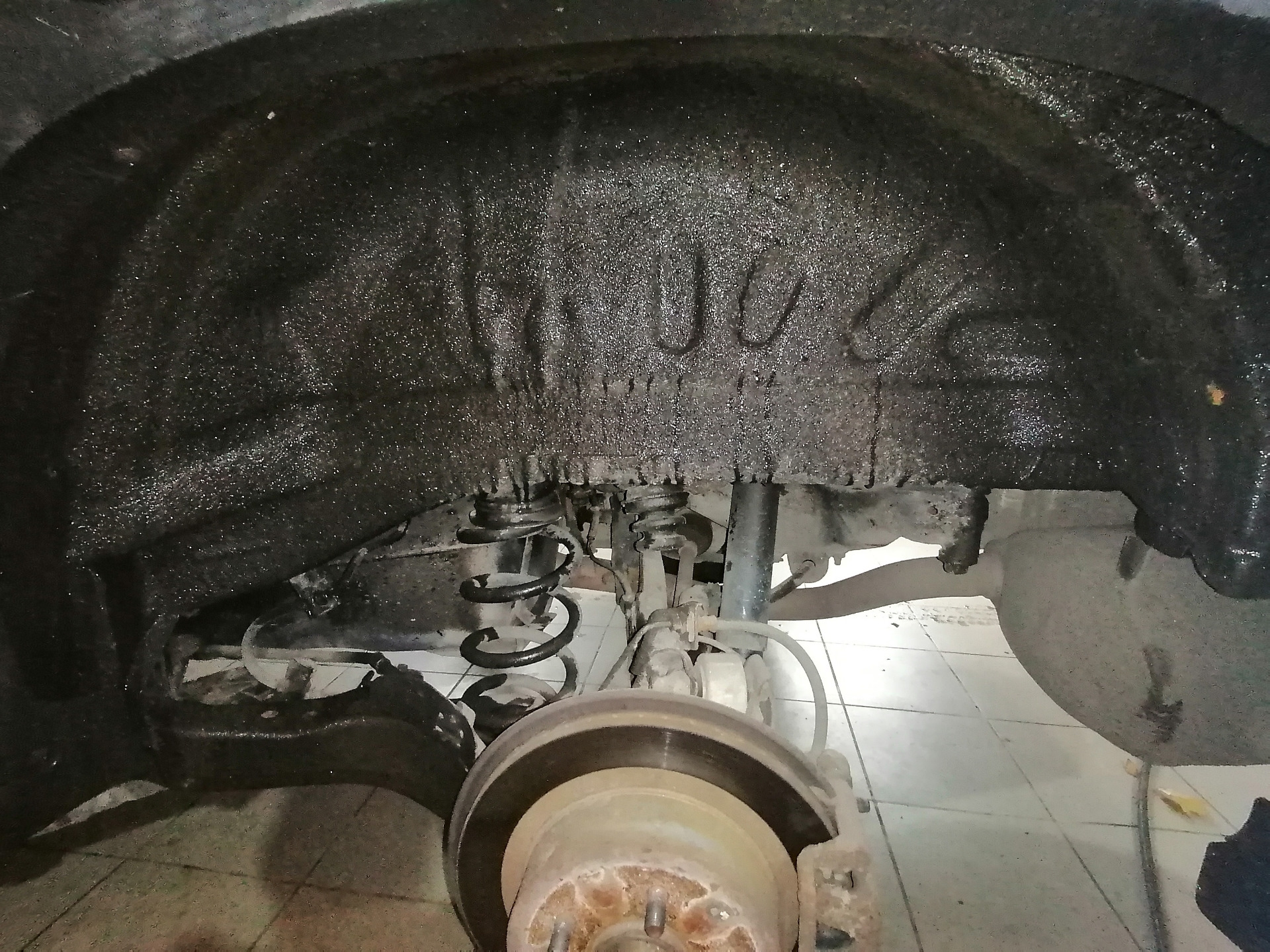

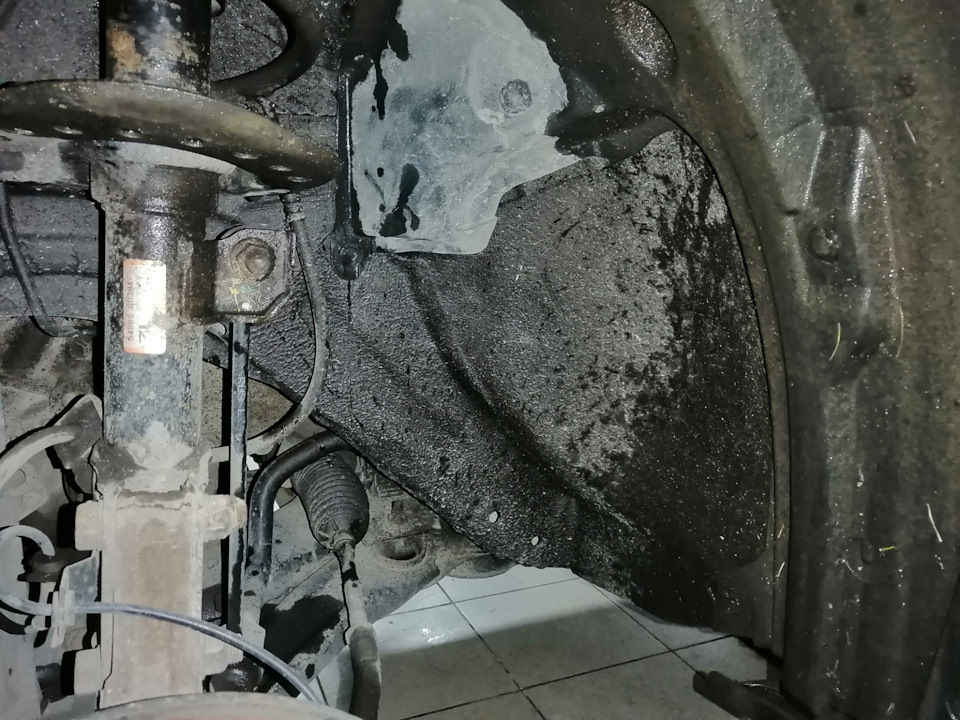

Перед зимой решил сделать антикор снизу. Днище исктрейла слабо защищено от коррозии-пласты штатной битумной мастики вдоль тоннеля кардана, остальное открыто солям, грязи и реагентам.Отдавал в сервис через знакомых. Делали 3 дня — первый день помыли, скинули весь пластик и подкрылки, даже глушитель снимали.затем осмотр — начальная коррозия в основном в задней части авто.2 день-зачистка и травление кислотным грунтом или что-то вроде того. 3 день- нанесение антикора и сушка, сборка. Забрал на 4 день. Антикор похож на битумную мастику (Кордон вроде называется). Теперь осталось перед зимой задний бампер прикрыть защитой — уже приехала, осталось поставить на законное место.

Ага. Спокойнее и кстати чуть чуть тише от арок стало
Ну да, покрытие типа антишума получилось +антикор, двойная польза
Хороший слой битума это ещё и анти шум+вибра. По 2-3слоя ложим. Почти накладываем. 👍😆
Вибра на задние подкрылки пойдёт
