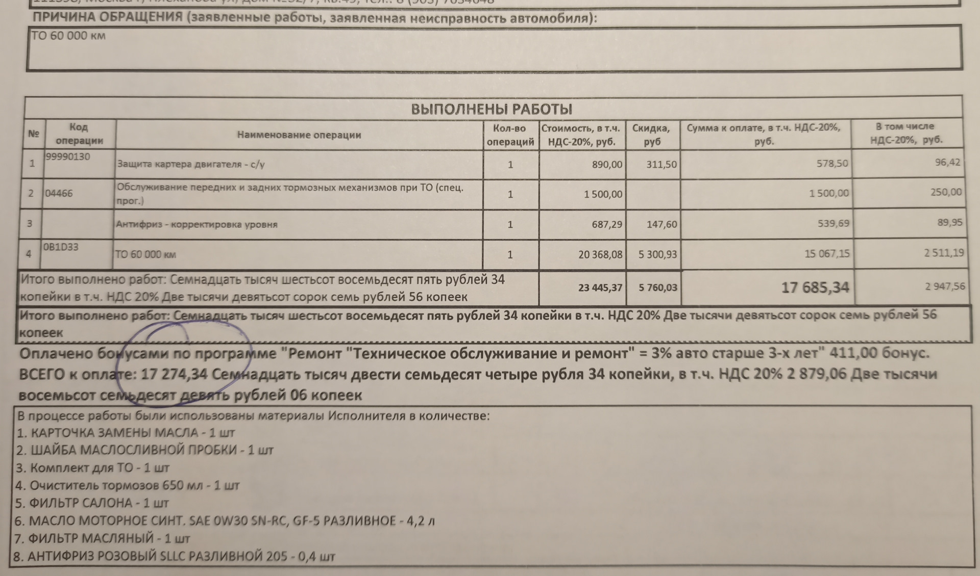

Все работы по регламенту — 15 168 руб.
Дополнительные работы:

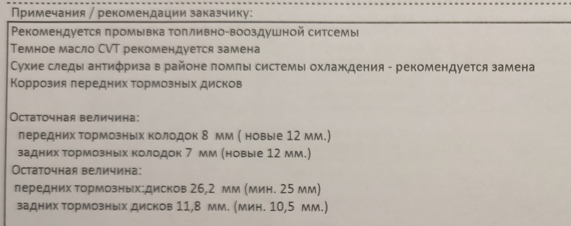

1. Обслуживание передних и задних тормозных механизмов — 1 500 руб. Просил только задние обслужить, так как при оформлении диагностической карты в конце декабря на стенде задние механизмы схватились только попытки с пятой. Стоимость обслуживания оси — 1 450 руб., но предложили по акции обслужить обе оси с доплатой всего 50 руб.
2. Долили антифриз — 540 руб. Уровень упал чуть ниже минимума. Я как то забросил заглядывания под капот и упустил этот момент. Со слов мастера есть высохшие следы протечки в районе помпы, предположил, что это следствие сильных морозов, выдавило. Рекомендовано следить за уровнем, возможно подходит помпа. В сервисе в этот момент стояли с заменой родных помп рав 2014 года и авенсис 2010 года. И мне рекомендовано помпу поменять или, как минимум, проверять чаще уровень.
Тормозные диски совсем не износились за год или 7900 км. Обратили внимание на коррозию передних тормозных дисков. Если к следующему ТО пойдет сильнее, то тоже рекомендуют замену, но уже с колодками.
Сами колодки износились на 2 мм передние и 1 мм задние
Напомнили про прошлогоднюю рекомендацию замены масла в вариаторе, в этом году за 17 600 руб. по акции: плати только за расходники, а работы в подарок, без акции 22 600 руб. В прошлом году предлагали без акций за примерно 17 000 руб. Обязательно поменяю, но чуть позже.
За прошедший год порвался передний правый подкрылок в районе прорези для движения системы амортизации. Так понимаю снегом набился, отвис и амортизатором порвало, теперь напоминает мне каждый раз на больших кочках-ямках, амортизатор при работе цепляет. Работа по замене под ключ оценили 5 750 руб.

Так пусть помпу по гарантии меняют. Тойота вроде до 7ми лет гарантию продлила.
Там не все так просто. Перепробег в 250 км можно, а вот по сроку 1 год не должен превышать. Мне так и сказали, что если до истечении срока приеду в следующий раз, то включат гарантию, но потеки уже зафиксировали и помпу менять не будут, если она умрет. Неделя прошла — уровень охлаждающей держится, может и жить будет.
