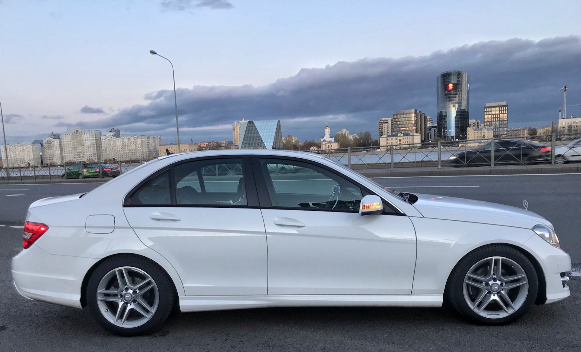

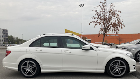

Подбор зимних шин, на оригинальный комплект разношироких дисков R17 в обвесе AMG, тот еще квест. Нормальных вариантов почти нет, хотя есть два легких и колхозных, спасибо всем первопроходцам.
компромиссные варианты
1. 235/45-17 в круг.
— вид колеса в арке спереди (бублик)
— небольшой домик на заднем колесе
+ плюс 1см к клиренсу (тем кому низко на АМГ подвеске)
+ стоимость
2. перед 225/45-17 задние 235/45-17
— разница в высоте шин
— повышение клиренса задней части на 1см.
+ стоимость
+ переднее колесо смотрится как положено
варианты перфекциониста
1. перед 225/45-17 задние 245/40-17
— довольствоваться тем что есть в вариантах на шипах (Toyo Observes)
+ липучки, есть хорошие варианты (но подходит не всем).
2. 225/45-17 в круг на одноширокие диски 7.5J (докупить один или два диска 7.5J)
— желательно иметь два комплекта, чтобы был зацеп летом на 1.6 😁
+ доступность шин
+ не меняется клиренс

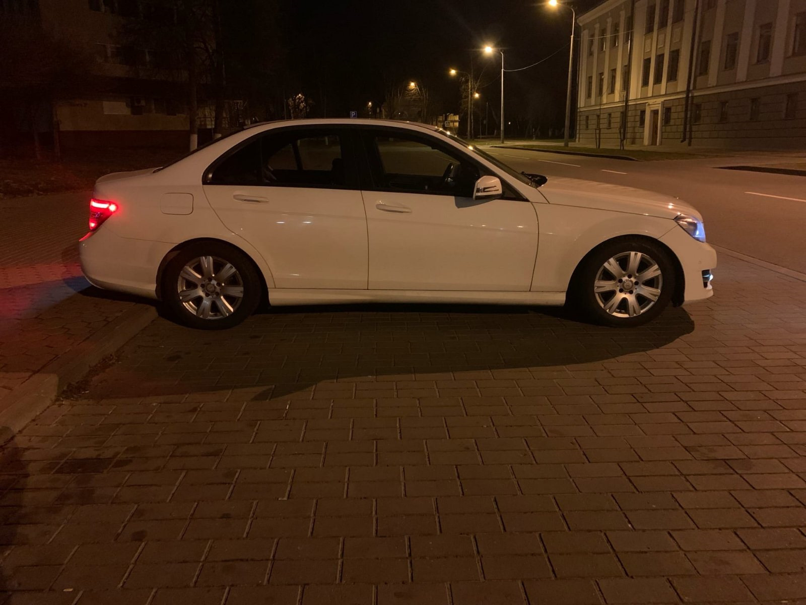

На момент покупки машины, у меня стоял комплект зимних шин на дисках R16.
Диски реплика, ширина 7J вылет 37, резина заводских параметров 205/55-16 Gislaved Nord Frost 100.
Кстати, шины классные и относительно тихие. Но клиренс при таких параметрах оставлял желать лучшего, возможно размер 215/55-16 подошел бы куда лучше, но сами 16е диски очень скучные/простые на вид, хотя и практичные по многим параметрам.
В какой-то момент решил продать 16е, и собрать зимний комплект на родных 17х дисках.
В итоге выбрал компромиссный вариант

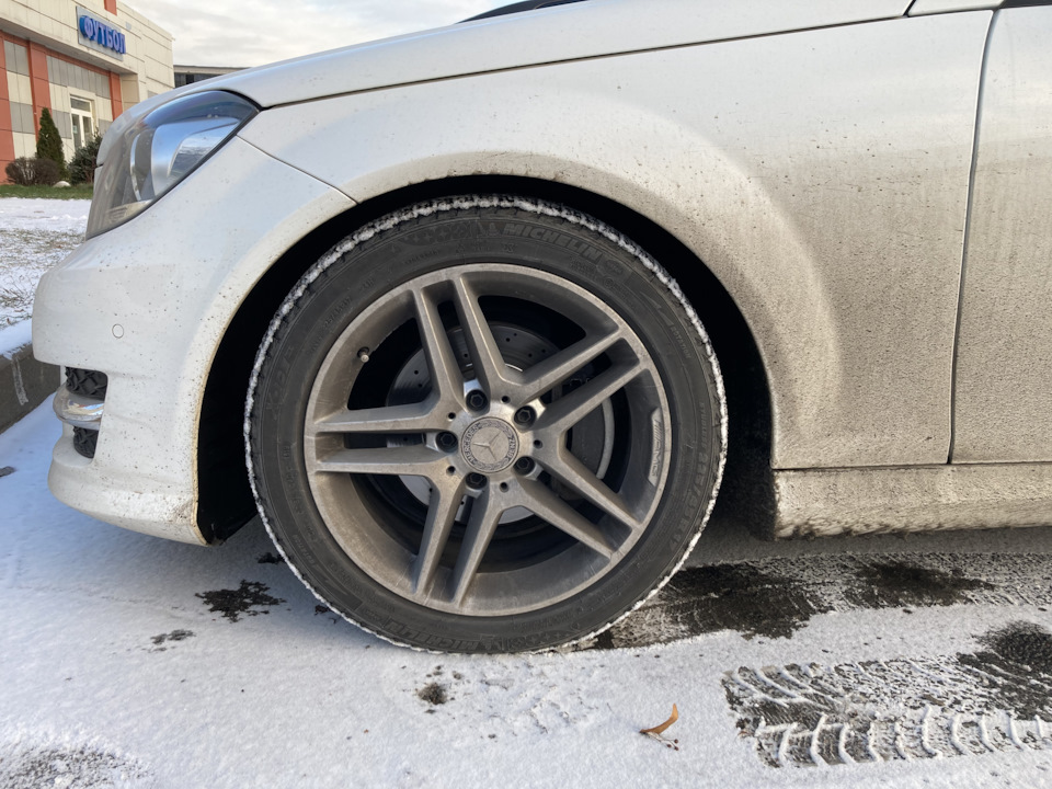

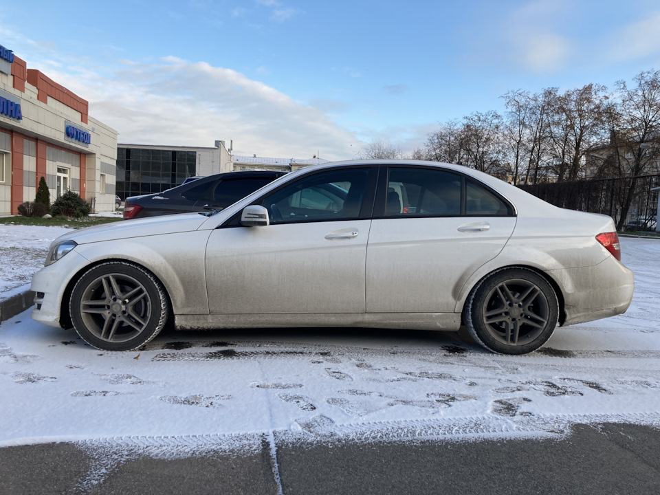

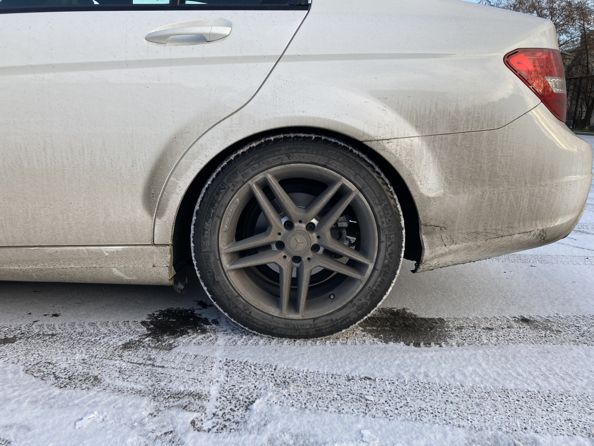

2. перед Michelin X-Ice 3 225/45 R17 94H (клиренс остался прежним, до арки 64 см.)
зад Michelin X-Ice 3 235/45 R17 97H (клиренс + 1см. до арки 66 см.)
Почему-то решил что должно быть норм, но сильно удивился когда увидел шины в живую, чуть не заплакал (шутка). Дело в том, что шины покупались парно в разных магазинах.
Хотел уже поменять шины, взять компромиссный вариант 1.
Но решил поставить то что купил, все равно оба варианта со своими минусами и не являются оригинальными.
Очень не хватало фотографий установленных шин, и как изменился внешний вид после.
Подведу итог, для себя понял нужно ставить оригинал или одинаковые диски. Когда?! Как-нибудь в другой раз. ))) Можно сделать апгрейд до 18х, планирую искать летний комплект от Купе.
Шины установлены немного раньше положенного, уже не терпелось. Это мои первые липучки.
Уже кайфанул, тихо и мягко. А дальше покажет время, как будет вывозить задний привод. )
Хотел поблагодарить всех, кто делится информацией на драйве, она бывает очень полезной. По колесам, Аркадию за гайд по шинам и не только. Также DKlime который устанавливал точно такой-же конфиг и не имел проблем.
Решил поделиться своим субъективным мнением, возможно кому будет полезна эта информация.

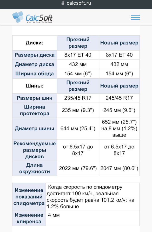

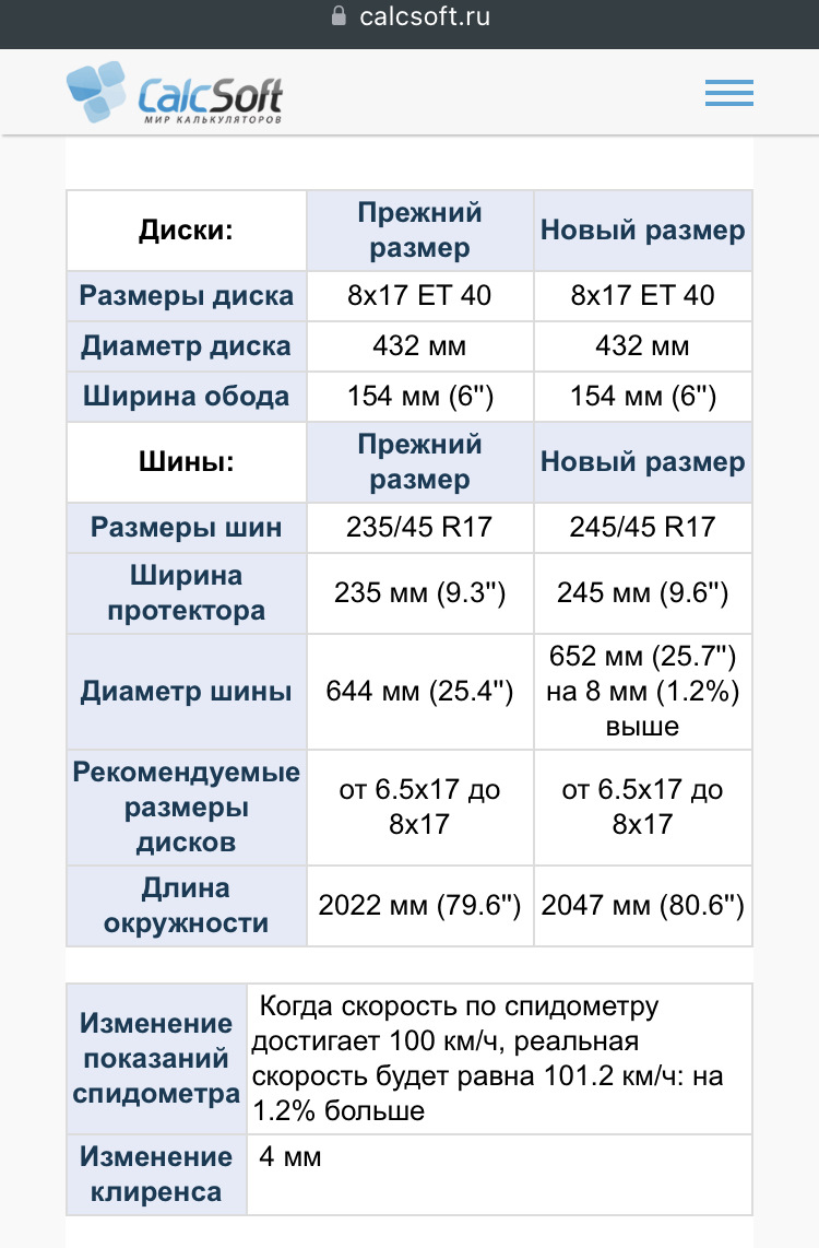

Добрый день, на w204 на заднюю ось встанут разноширокие диски amg с резиной 245/45 R17, у меня стоят 245/40 r17 вот на зиму хочу 245/45 r17 подойдут ли ?
Приветствую! на заднюю ось встанет такой размер, но будет слегка большеват. тогда на перед в таком случае лучше поставить 235/45
На передней оси 225/45 стоят
тут нужно компенсировать высоту заднего колеса а то будет не пропорционально выглядеть. во рекомендую калькулятор
Спасибо

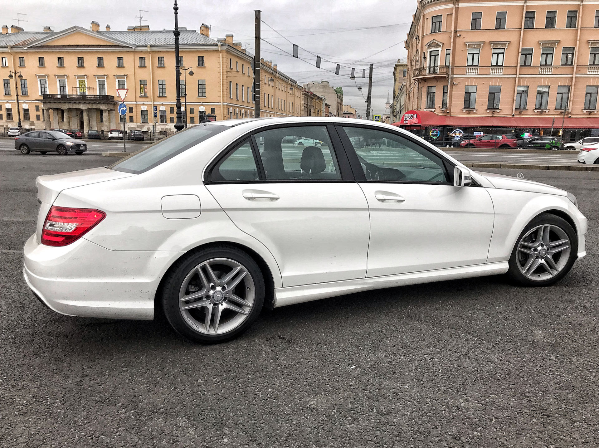

Какие шины вообще положено ставить на 204, Купил недавно 2008 год 1,8, диски 17
если диски одноширокие то 225/45-17 в круг,
Понял спасибо 🤝, 225/50/17 не пойдёт ?
если пакет плохих дорог то пойдет, если подвеска amg то нет.

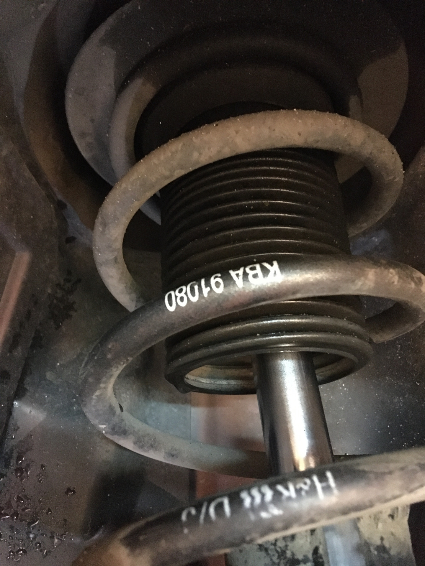

У меня стоят пружины заниженные какие-то специальные, кто то заморачивался чтоб посадить машину я их буду снимать и выкидывать, хочу чтоб по выше и по мягче, вот о плохих дорогах слышал, номера нет таких пружин ?или как их определить ?
CeedRacer
На вид хорошие но мне не нужны

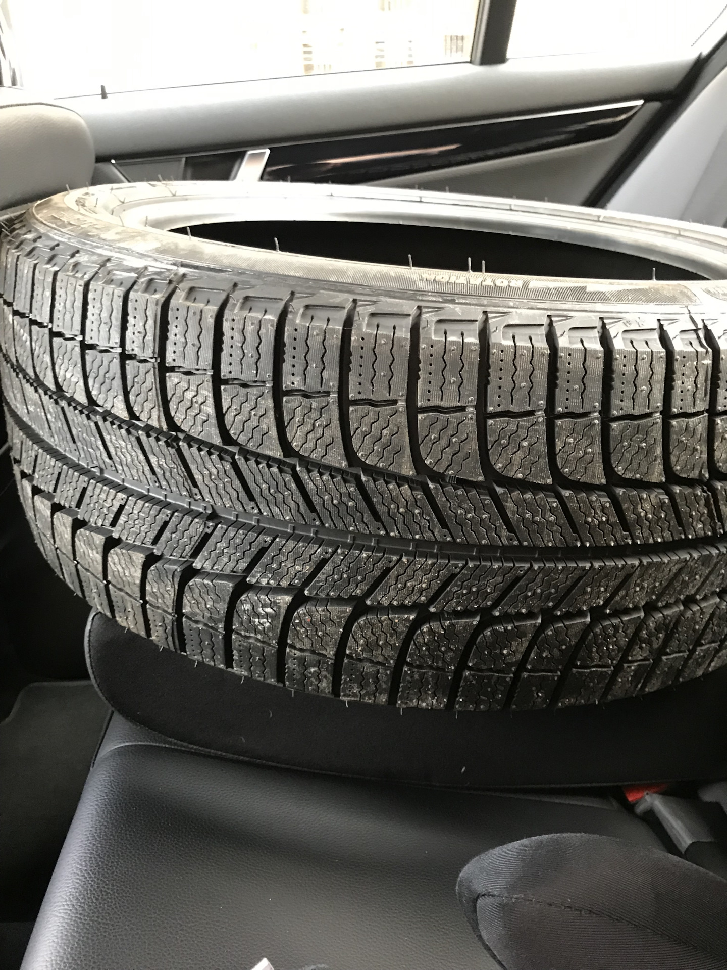

Неужели нельзя пакеты купить за 50-100 рэ ?!
Можно! купил через 5мин. после получения шин, их так привез курьер из Vianor г.Выборг. У меня в салоне чистота и порядок. Кстати супруга тоже удивилась когда я ей скинул фото 🤣 все упаковал и проверил чтобы ни одной пылинки не осталось. Валентин ты не один такой поверь! 👍
Я охотно верю. Но сердце кровью обливается, когда вижу такое…)))
MenValentin
могу чек прислать на 120₽, времени гуглить дешевле на zzap.ru не было. 😉
