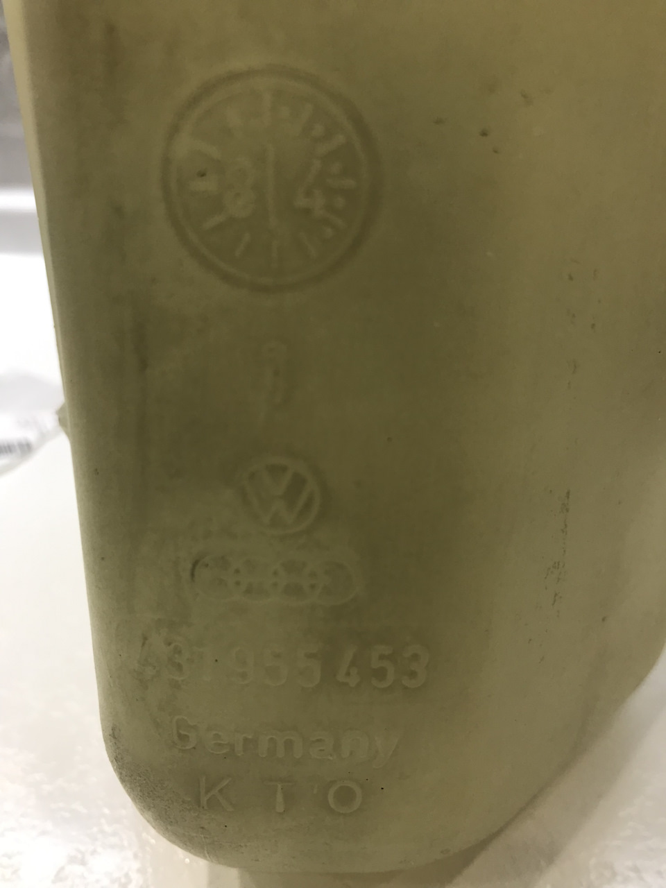

Люблю хорошие дворники и рабочую систему омывателя !
Заливая в бочек жидкость, через месяц — два она уходит ((
Не долго думая, в Етке нашёл резинку на моторчик предотвращающую протечки
Купил
VAG 443955465 — Прокладка бочка
омывателя
Снял бочек отмыл его, моторчик
Купил новые шланги ( от ВАЗа — силиконовые)
Поставил резинку на место, далее аккуратно вставляем моторчик
Проложил новые трубки, получилось как новое )) я доволен результатом

У меня текло, но у меня сам моторчик репнул.
Кстати моторчик оочень похож на моторчик Лады. Но не мерял
