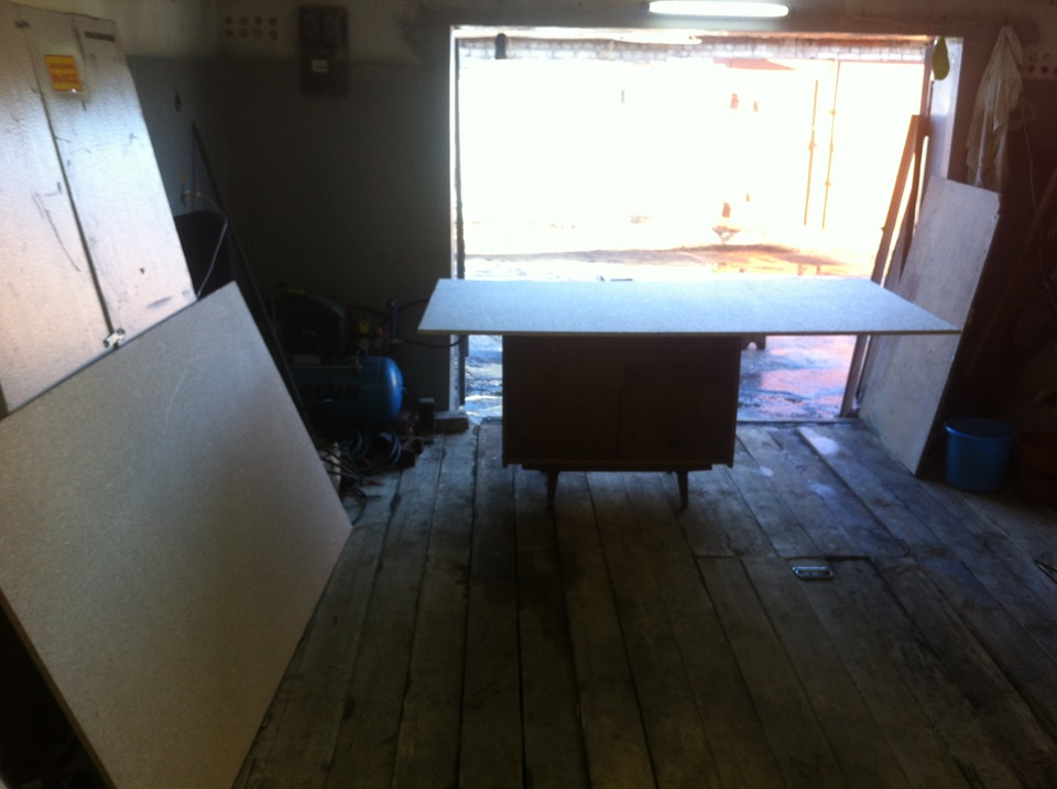

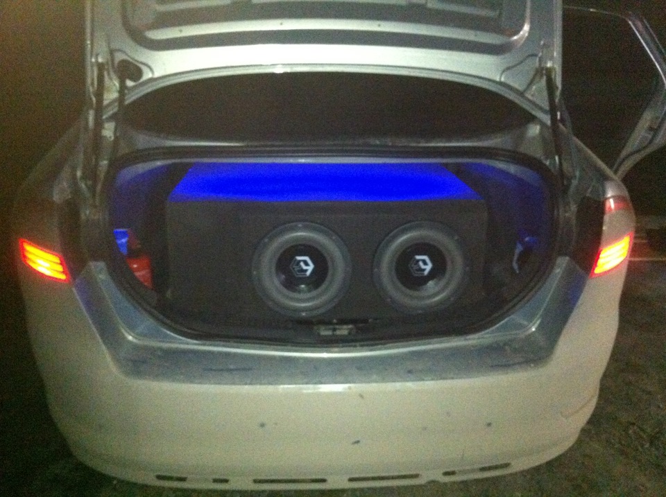

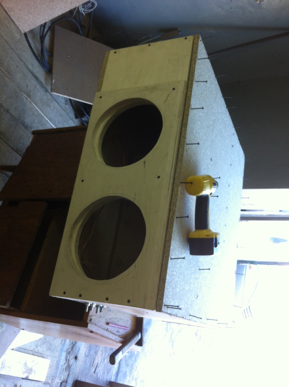

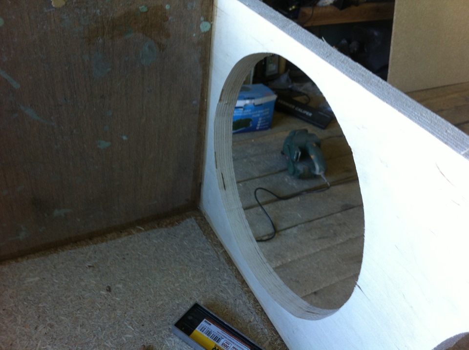

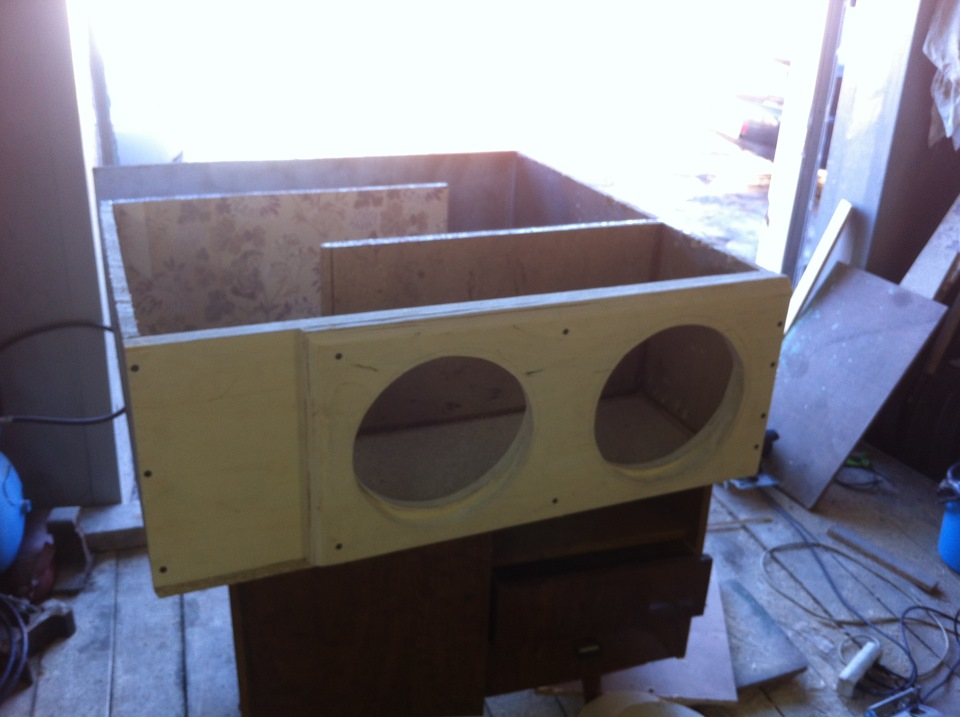

Было много сабвуферов, но хотелось что-то мощного, решил делать Короб ЧВ (четвертьволновый) под уралы 10.3. Для этого купил Фанеру(21мм) на переднюю стенку, дсп, клей, саморезов 150шт, болты на 8, карпет черный 3 метра, ну и понадобился инструмент: лобзик, циркулярка, шуруповерт, дрель, шлифовальная машинка.
сделал его за 10 часов)) весь выходной. Корпус на 35 Гц, размер 85х85х34. Как сделал он очень туго входил, пришлось вынуть ковер, и корпус для мелочевки.(позже буду разбираться как и что лучше сделать). пока не подключал, все сделаю грамотно, усилитель установлю в багажник, шумку сделаю багажника, засниму видео как играет)) короб очень тяжелый получился, передняя 2я стенка получилась 42 мм. Клеммы сделал из болтов.(для прочности). Смотрите фото)

Болты бы бронзовые поставил. Как объем считал? Программа или на бум?
ну да можно поискать! тут нет объема, черчеж есть, площадь 893 кв, настройка 34-35Гц
Болты в автомагазине, для ТАЗов продают на выпускной коллектор, там шпилька и гайка

Почему блинами к сиденью не поставил и в чем разница, к сиденью и к крышке багажника
В седане надо динамиками в салон направлять, а порт в левое крыло .
