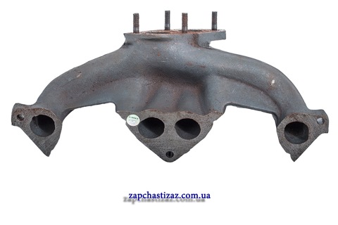

В общем друзья я свапнулся, стоит теперь у меня 1,5 от ланоса и гур и я доволен но сейчас не об этом. Покатался я 150 км и вылезла бяка — при повороте на право страшный гул и скрежет. Если заходить в поворот с малым радиусом то гудит и трещит так как будто шестерни крошатся и вибрация по кузову небольшая а если заходить в право с большим радиусом то норм. Почитал по форуму грешат на ступичные подшипники, я сразу подумал на гранату. При езде прямо вроде все норм, нет гула.Хотелось бы узнать кто сталкивался с такой неприятностью и чем закончилось?Спасибо)
P.S и так нашел я этот гул страшный, оказалось что проблема была в выхлопной системе а именно — перекос вставки катализатора и упирание ея в термоэкран. Пол часа у сварщика в гараже и все огонь!).

Друзья. Всем спасибо за внимание. Решил!Выхлопная система рычала! Переварили немного и пушка)
