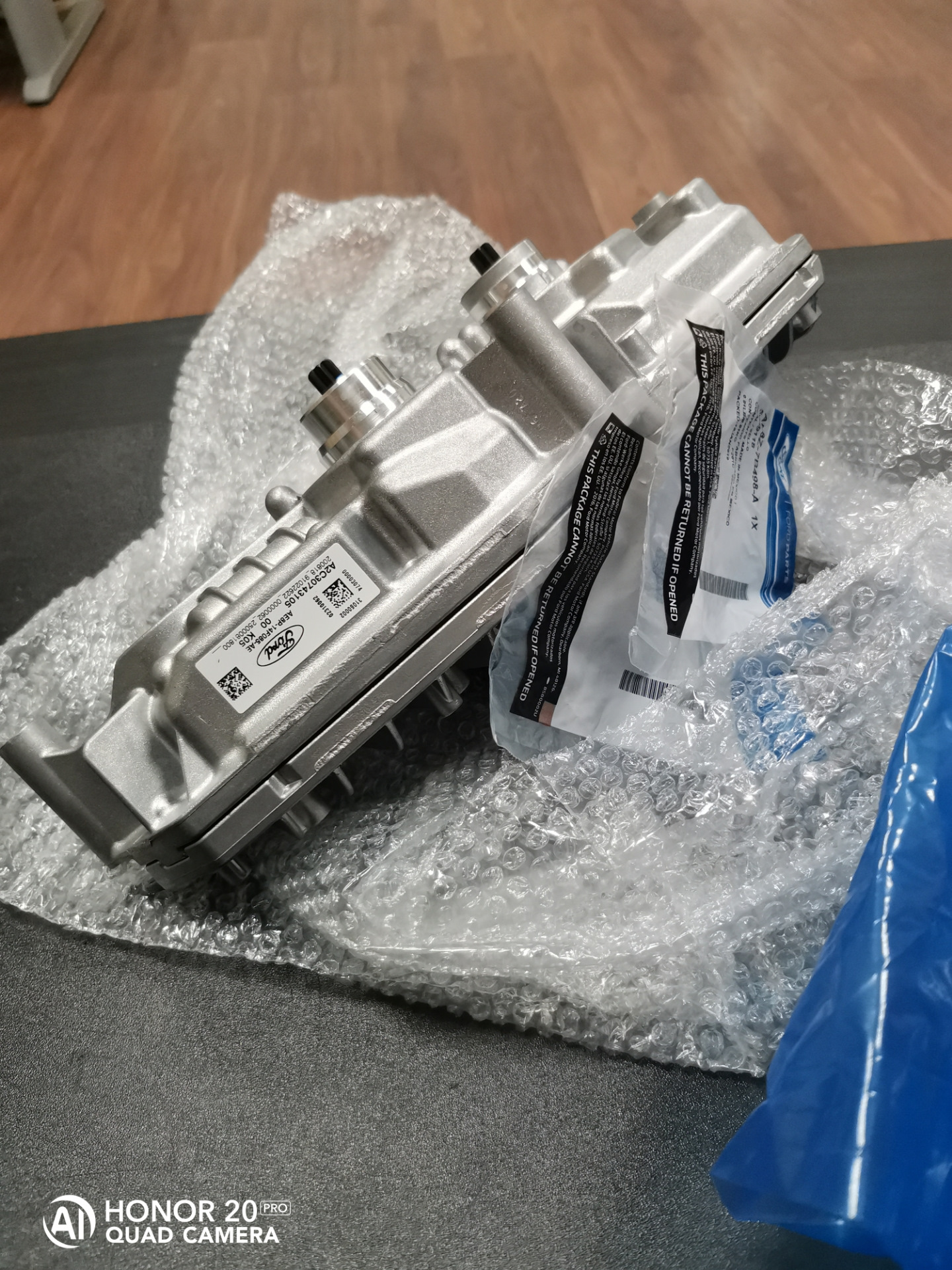

Вот и меня постигла эта участь. Этот злосчастный модуль отказал. Первые признаки появились ещё весной. По дате на старом блоке — 14 год. Поменял на пробеге 156000 км
Неадекватно поведение в переключении передач, обороты на холостых начали подниматься произвольно. А самое интересное это загорелись все пиктограммы на приборке и посадил в ноль новый аккумулятор

Какие признаки то были ?)
У меня когда тсм из строя вышел, на приборке никаких ошибок ее было, только когда кабель подключал, была ошибка по тсм, а так не
У меня на ходу все начало светиться, все не исправно и срочно в сервис. Ещё и было не завести машину. Поменяли блок и все заработало.
Я сразу все менял от греха, тсм и комплект
