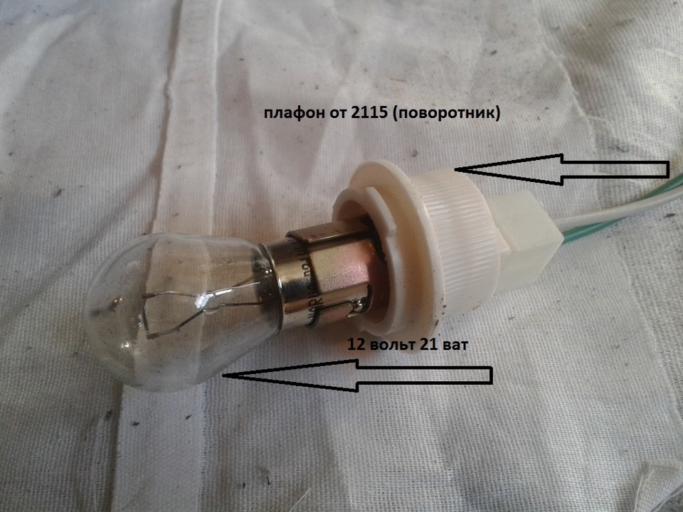

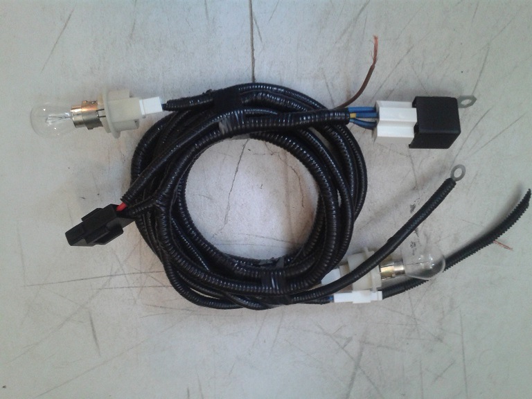

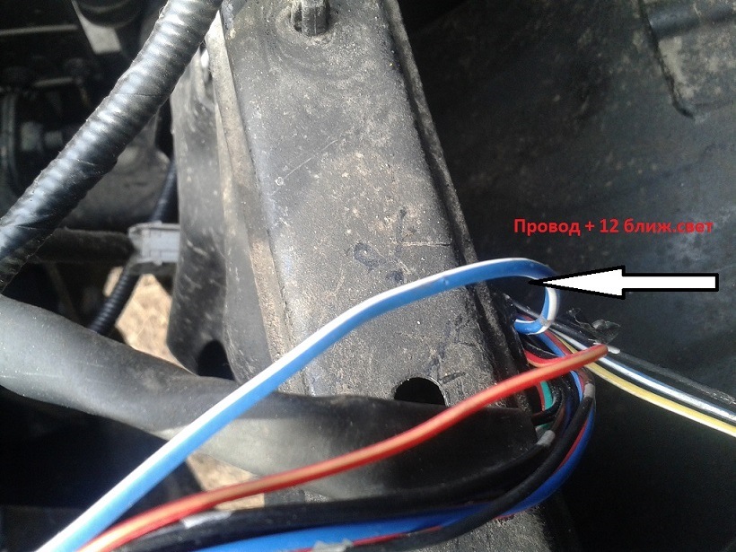

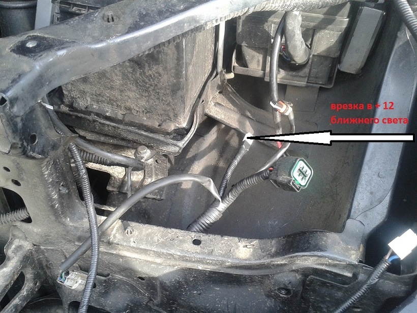

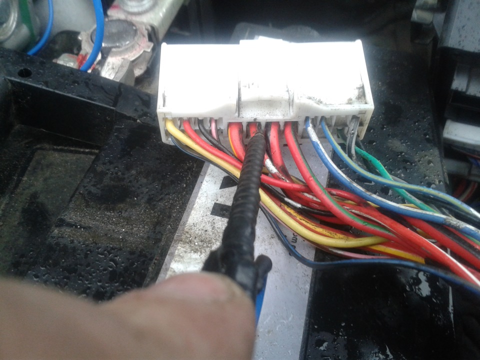

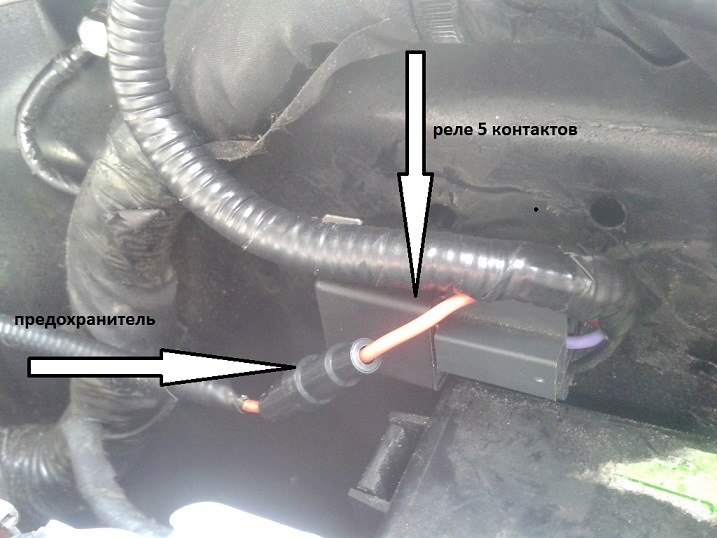

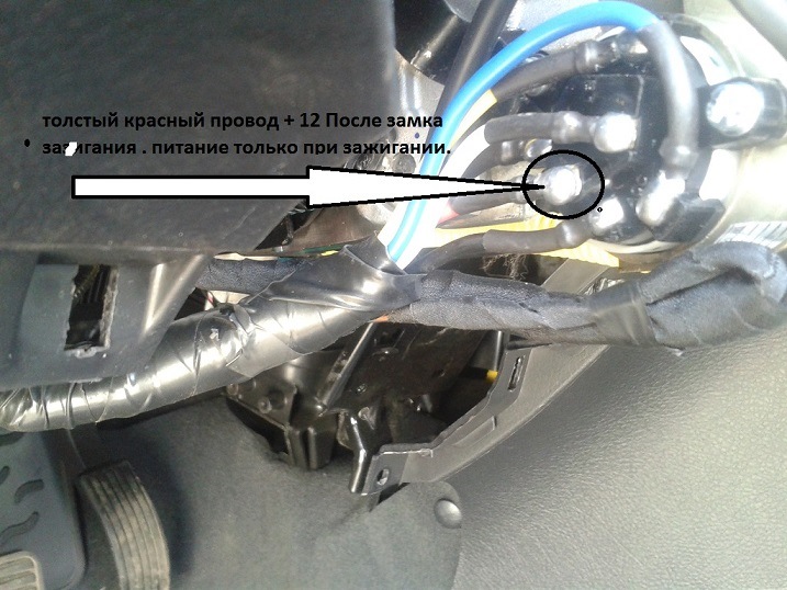

Провод красный с белой полосой, находится на разъёмы в блоке предохранителей . На него приходит плюс при включении зажигания и работающем двигателе . Удобней подсоединять Дхо к ниму
Кому будет интересно могу изготовить на заказ (проводка ХДО ховер Н3 нев .

А не проще просто перекинуть проводку с противотуманок? А на противотуманки сделать новую проводку?
Есть еще проще способ, все будет работать в штатном режиме . Это касается только нью н3 и турбо . И не чего городить с реле не надо .

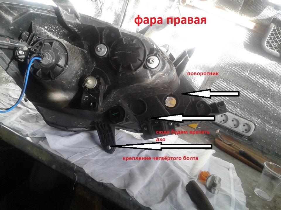

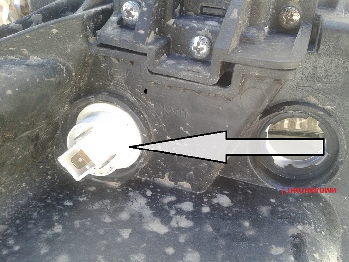

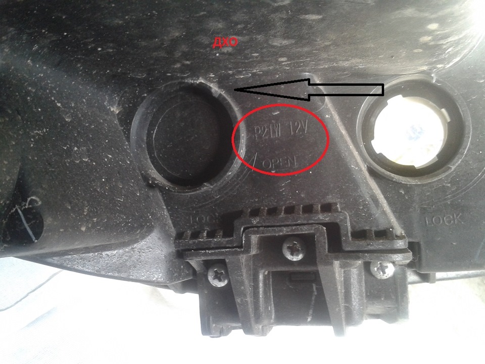

Вот, теперь все четко!стружки когда отверстие под цоколь делал в фару не налетели?
делал аккуратно . но малость всё равно просочилось .
У меня тоже налетели.

А каким сверлом сверлил и плотно ли патрон сидит?

Не правильно подключено, есть ГОСТ по подключению ДХО…
При включении габаритов ДХО не должны работать.
Можно и переделать ( дело не сложное ) Мы все по госту живём? Честно -плевать ! за это что мне будет ?

По госту ДХО, должны отключаться при включении ближнего света фар.

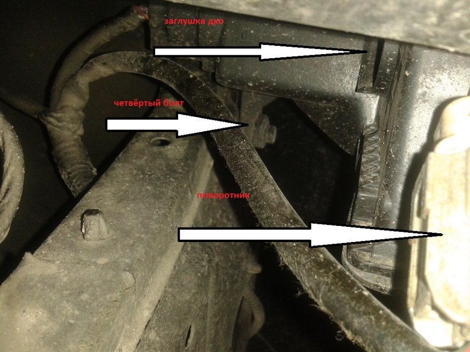

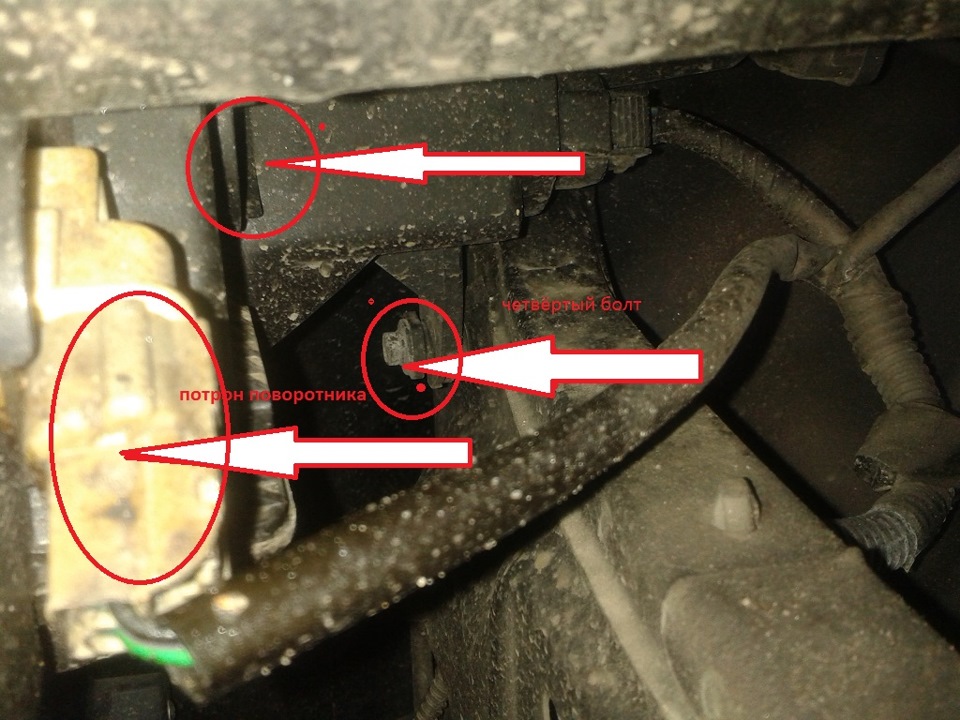

Я фотки докинул !
А подробней можно узнать?
Что конкретно ?
Ну если можно, то все
Как, что и где устанавливали
Всё сам ! видео подкинул .

Сергей а так эти лампы как что работали штатно? Мне интересно чем они являлись.
Там и должны стоять ходовые .
Зачетная работа))) Муляж заменен на лампу. Я вот подумал может лучше на диод пересадить ярче должно получиться мне так кажется.
