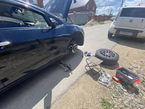

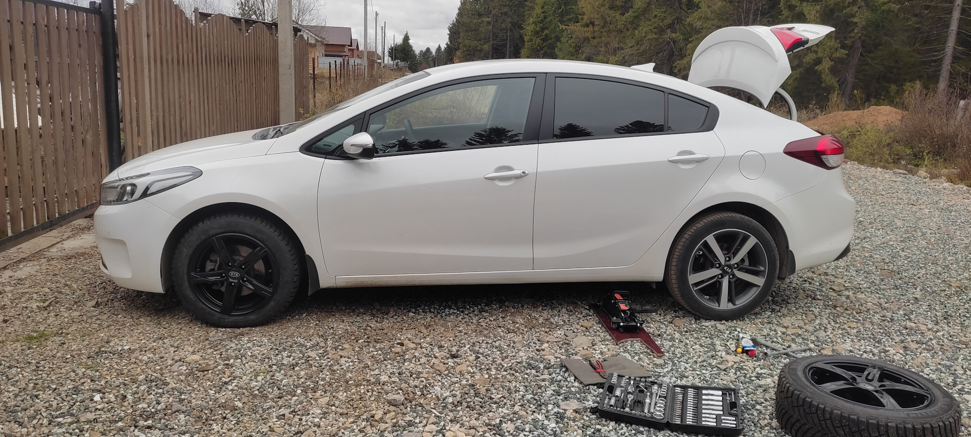

Всем привет. Запись банальная. Прогноз погоды обещает в скором времени нашествие белых мух, поэтому было принято стратегически верное, обдуманное решение, о замене лета, на зиму. Благо у меня есть комплект на дисках, причём посвежевших дисках, с новой резиной Мишлен 4.
В прошлой записи я спрашивал в какой цвет покрасить диски. Чёрными они не должны были остаться, но времени уже что то менять, не было, поэтому решил оставить пока так.

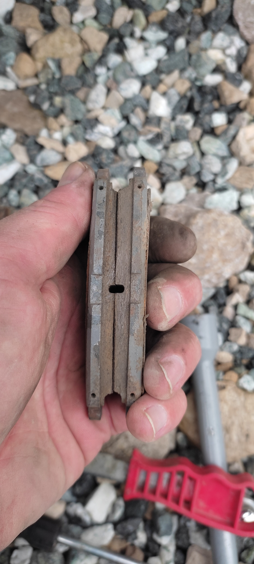

Также при смене колёс, обслужил тормоза, все почистил, промазал где нужно.

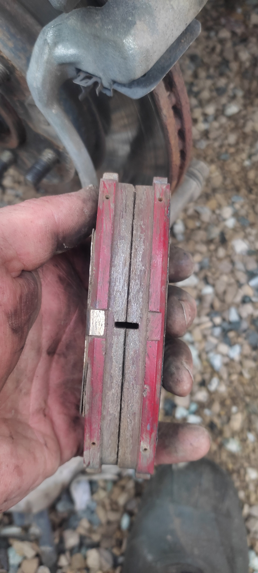

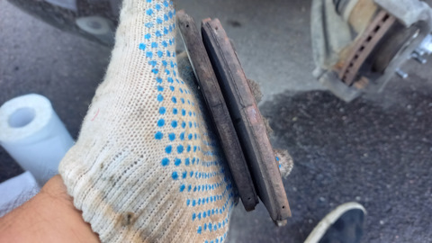

С передними колодками все хорошо, направляющие ходят легко.

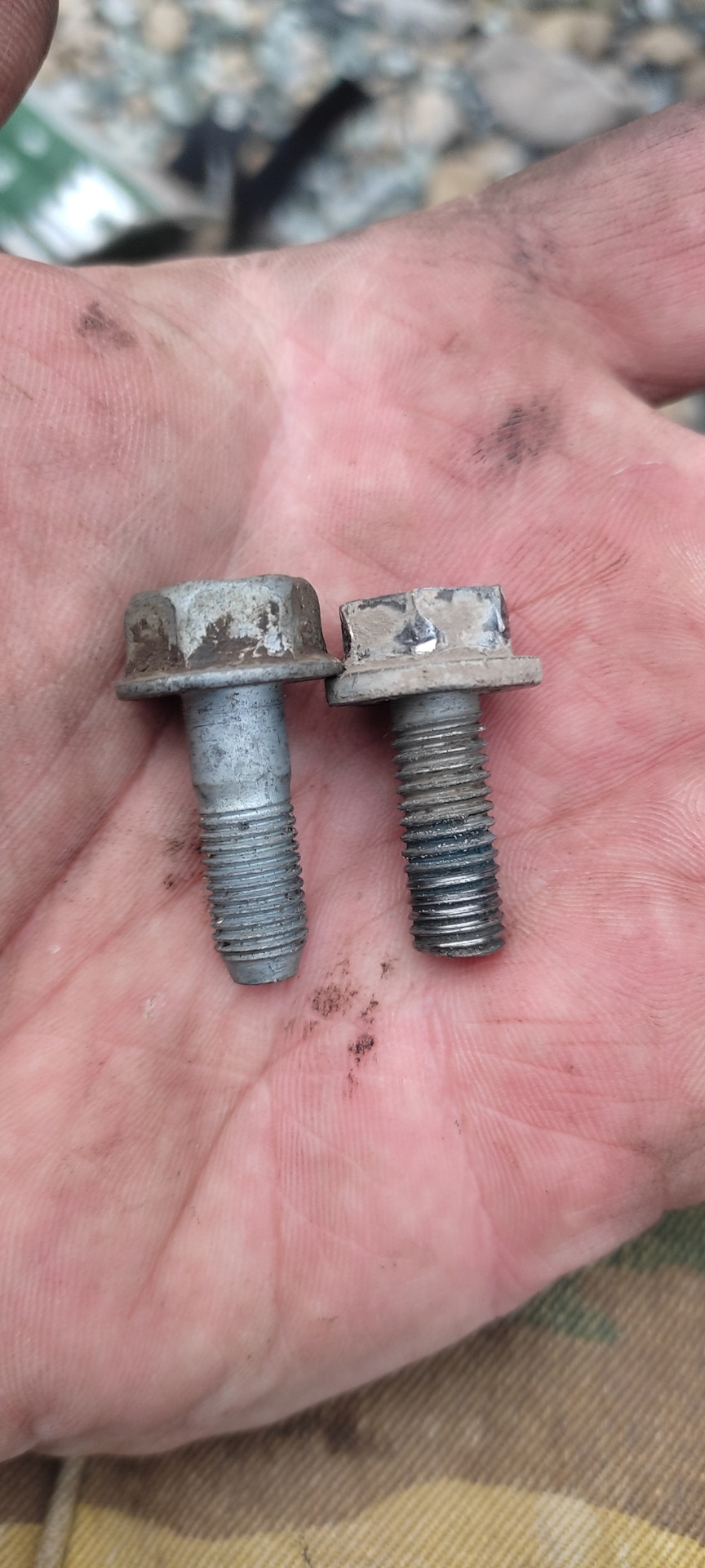

А вот задние колодки с одной стороны немного закусывали в пластинах. Исправил путем чистки и смазки. А со второй стороны направляшки закисли практически. Пришлось разобрать, все почистить, вымыть, и смазать. И ещё нашёл сюрприз от рукожопых ОД. Когда то давно проходил ТО у них и на одном суппорте, не было болта на направляшке(потерялся) мастер где то нашёл болт и прикрутил, я ему ещё и спасибо сказал
Хорошо что у меня в заначке лежат оригинальные болты. Еле закрутил с 4 раза, резьбу подпортили.
Немного подитожим. О шуме от шипов пока говорить рано, резина новая, только прикатываю. Но однозначно стало тише, чем Хакка 7. После прикатки думаю что будет ещё тише.
Да, диски потерялись. После весенней переобувки буду доделывать задуманное.

У меня задние колодки при 70т.км тоже были норм, но начали крошиться края. Заменил.
Эти ещё норм, не крошатся.
Направляшку наверно лучше заменить где резьба порченая, благо они стоят не дорого.
Возможно ты и прав. Тем более как раз с той стороны они и закисли.
Я бы поменял точно, стоит копейки и тормоза не та вещь на которой стоит экономить.
