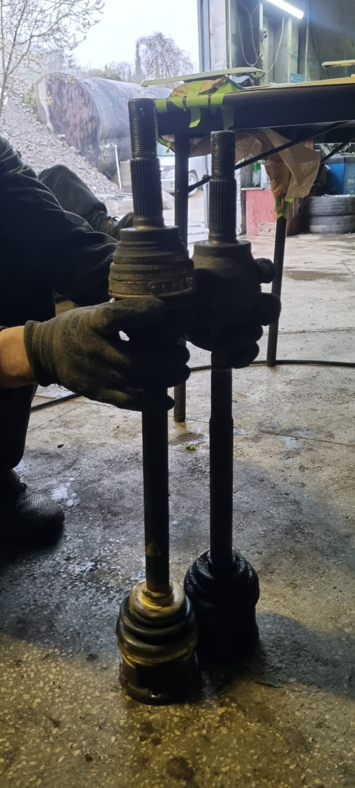

А я снял пока передние привода, когда в момент при резком повороте услышал хруст ☹️
Левый привод оторвало нах.
Решил пока вообще снять, на заднем гоняю😎
Но привод уже а багажнике новый, скоро поставлю
Да уж, я пока с ошибкой 4wd боролся, даже привык на заднем ездить))
А мне нравится. Тем более лето на носу. Думаю когда поставлю передний снова, проверю, поезжу недельку, что работает и сниму до зимы😎
Я менял ШРУС пару лет назад, Lynx поставил, пока полет нормальный
У меня проблема, как я понял, не в самом приводе, а в соединительной оси, с ней что то не так. Ещё и прислали не те привода, перезаказывал
Ну не знаю…обычно ШРУС самым слабым местом оказывается.
