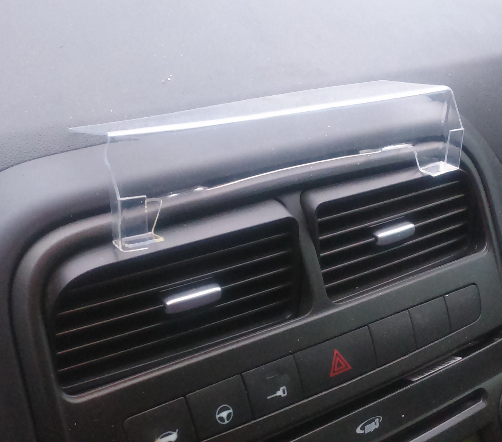

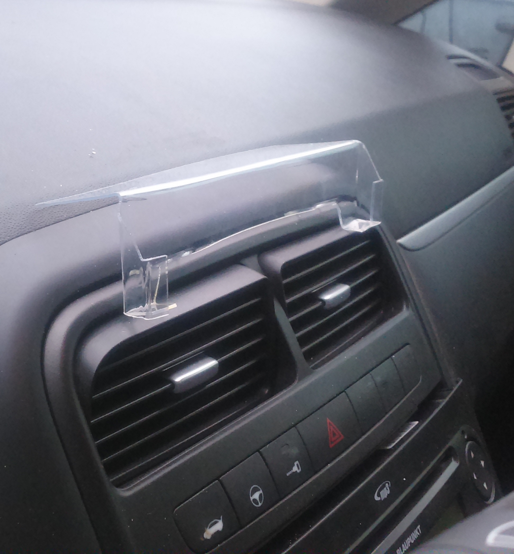

мой, diy, или лайфхак. Мобила или планшет просто ставится сверху и все.
Ни разу за 5 лет пока не падало, но любителям жесткого бездорожья не пойдет конечно, на солнце не прогнулось.
Конструктивно, начерчено в кореле и резано лазером из ПЭТ толщиной 1мм, материал в меру гибкий, аналогично делают ценники в супермаркетах. Подобное можно сделать в любое авто, надо просто подправить конструктив с учетом другого торпедо, вентиляционным решеткам как видите не мешает, обзор не ограничивает.
Вообще то надо было затонировать просто не очень понимаю как это можно сделать чтобы краска не облезла.
По большому счету недостатка два — нельзя поставить мобилу вертикально, и такой конструктив надо делать индивидуально под каждое авто и планшет. Очень много времени занимает подгонка чертежа под торпеду, а так, работы на 20мин вместе с гибкой

За 400 рублей я бы держалку обычную купил. Эта лишает как я понял нормальной регулировки потока воздуха, да и выглядит мягко говоря не очень.
в описании же сказано, не мешает. Воткнуто не в вентиляцию а в щель над ней, крутится как и прежде, поток на мобилу не попадает и идет ниже.
За 1500р у меня 2 присоски с али уже скопились, +2шт с магнитиками +1шт даже холдер на козырек. Портят вид еще больше, как ни крути они все ну никак в интерьер не вписываются так или иначе колхоз, такой вариант хоть минимально заметен т.к. прозрачный.
Их можно до конца вверх поднять? Или хотя бы ровно сделать? Там же вроде не остаётся щели.
А вообще вот варик есть) В Турции такую машинку нашёл.
выше можно сколько угодно, я специально по максимуму опустил и ниже уже никак на мобилу печка дуть будет
