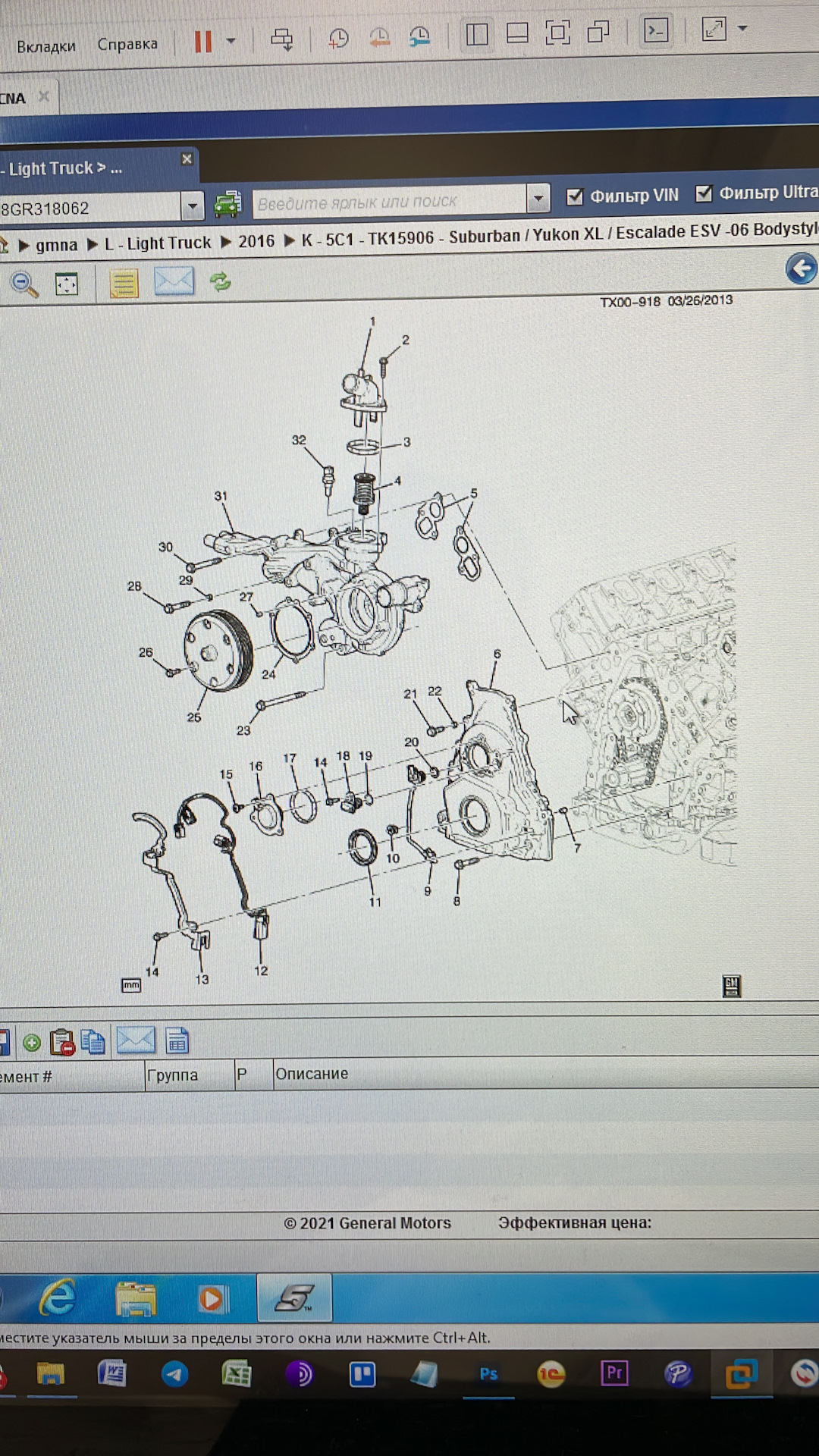

Из косяков: пыльник задних тормозов порвался, обслужили, заменили и обнаружили течь масла, сальник коленвала пришлось заменить (1500 руб, работа 4000 тыс), обслужили пороги.
На будущее: небольшой люфт верхних шаровых, немного просажена задняя втулка и из умеренно критичного течь помпы, либо течь прокладки, а так как помпа меняется по простому, только насос, то это минут на 30 работы, на днях заменю.
Шаровые и втулка еще походят, ближе 100 тыс заменю.

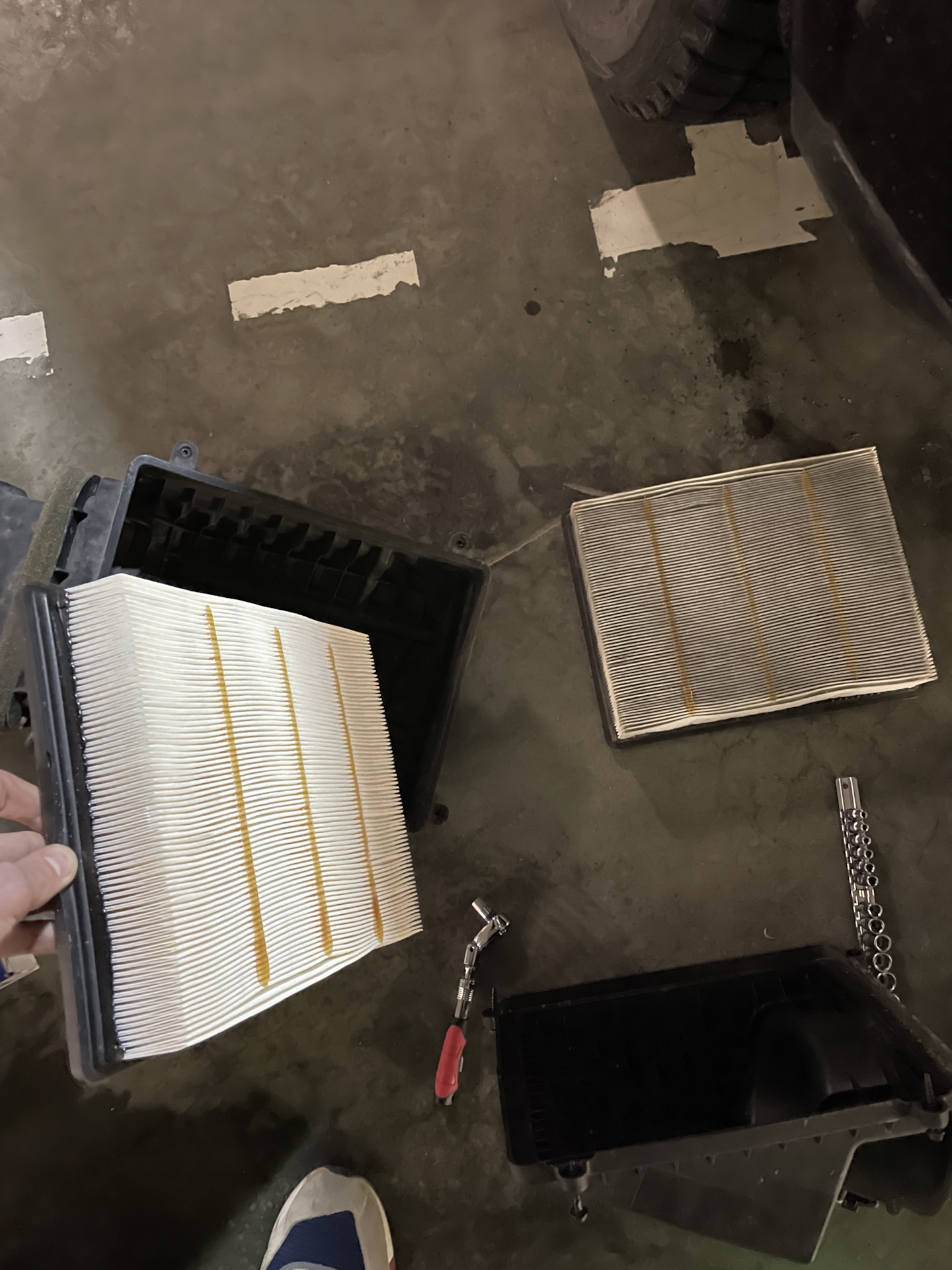

Фильтр салона и воздушный заменил сам.

Салонный фильтр в этих кузовах по человечьи стоит))) там где удобно менять)))!
О да, как и помпу!
Вроде помпа не настолько геморойно…Чисто зрительно))) пока не менял еще.
Тут значительно проще и дешеле)
