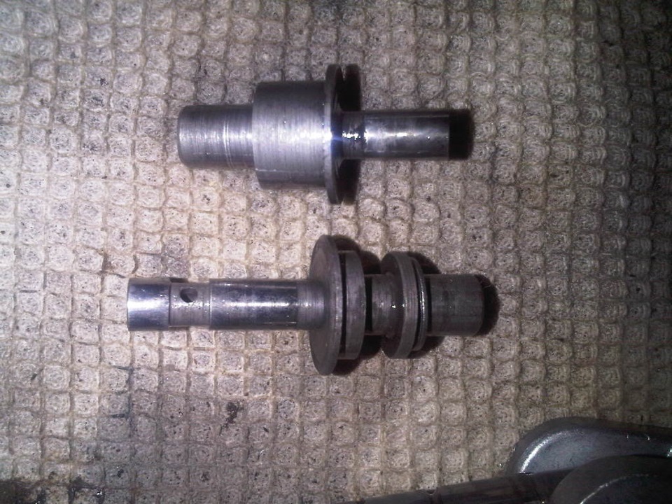

Теперь про отличия Овердрайв тип J старого и нового образца!
Главное отличие в нажимных поршнях и редукционном клапане
Поршни старого типа короче, на них как уплотнение идет просто резиновое кольцо! Поршни нового типа длиннее и на них установлено тефлоновое кольцо, а под ни резиновое кольцо в качестве амортизатора!
Редукционный клапан так же отличается длинной! Старого образца короче и имеет набор регулировочных шайбочек под малую пружину!
Кстати в овердрайве Тип Р используются одинаковые поршни и клапан, нового образца, они взаимо заменяемы с овердрайва Тип J!
Ещё одно отличие в фильтре, который под крышкой! У фильтра старого образца штуцерок меньшего диаметра соответственно и в гидроблоке отверстие под него меньше!
Вот такие "пироги"! :))
