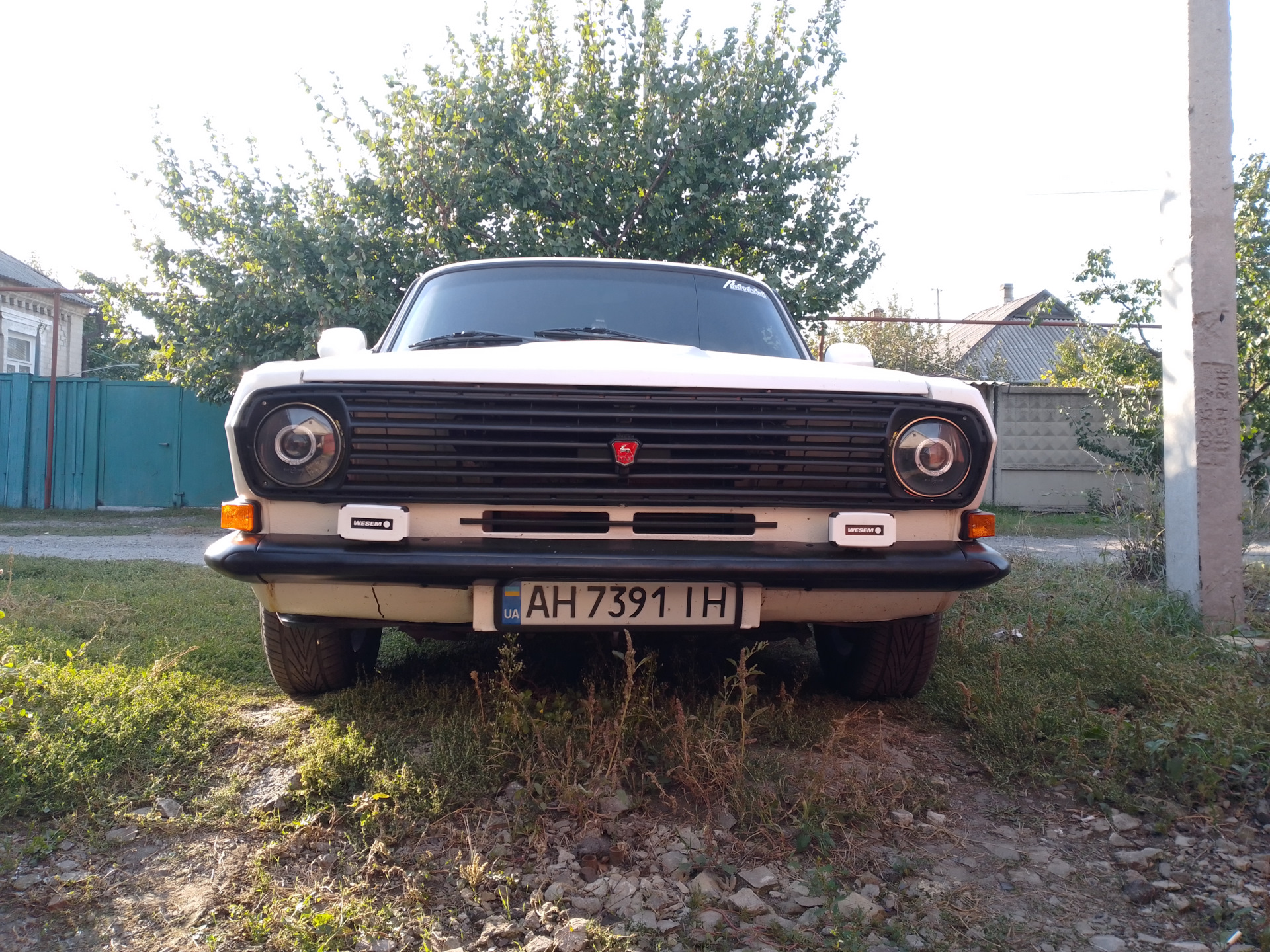

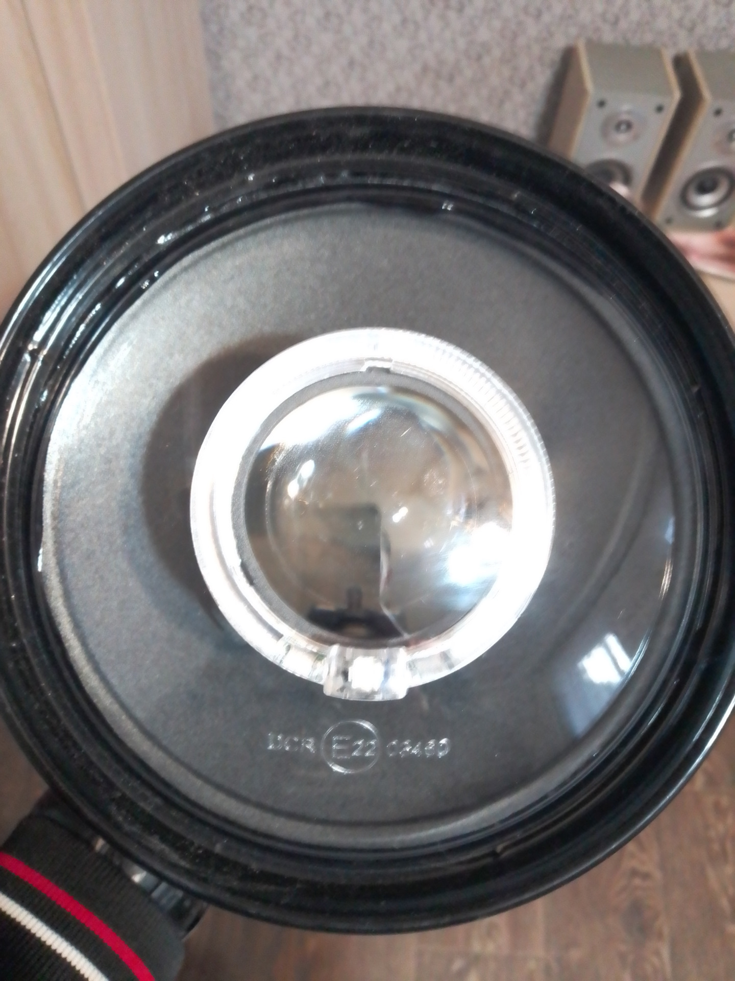

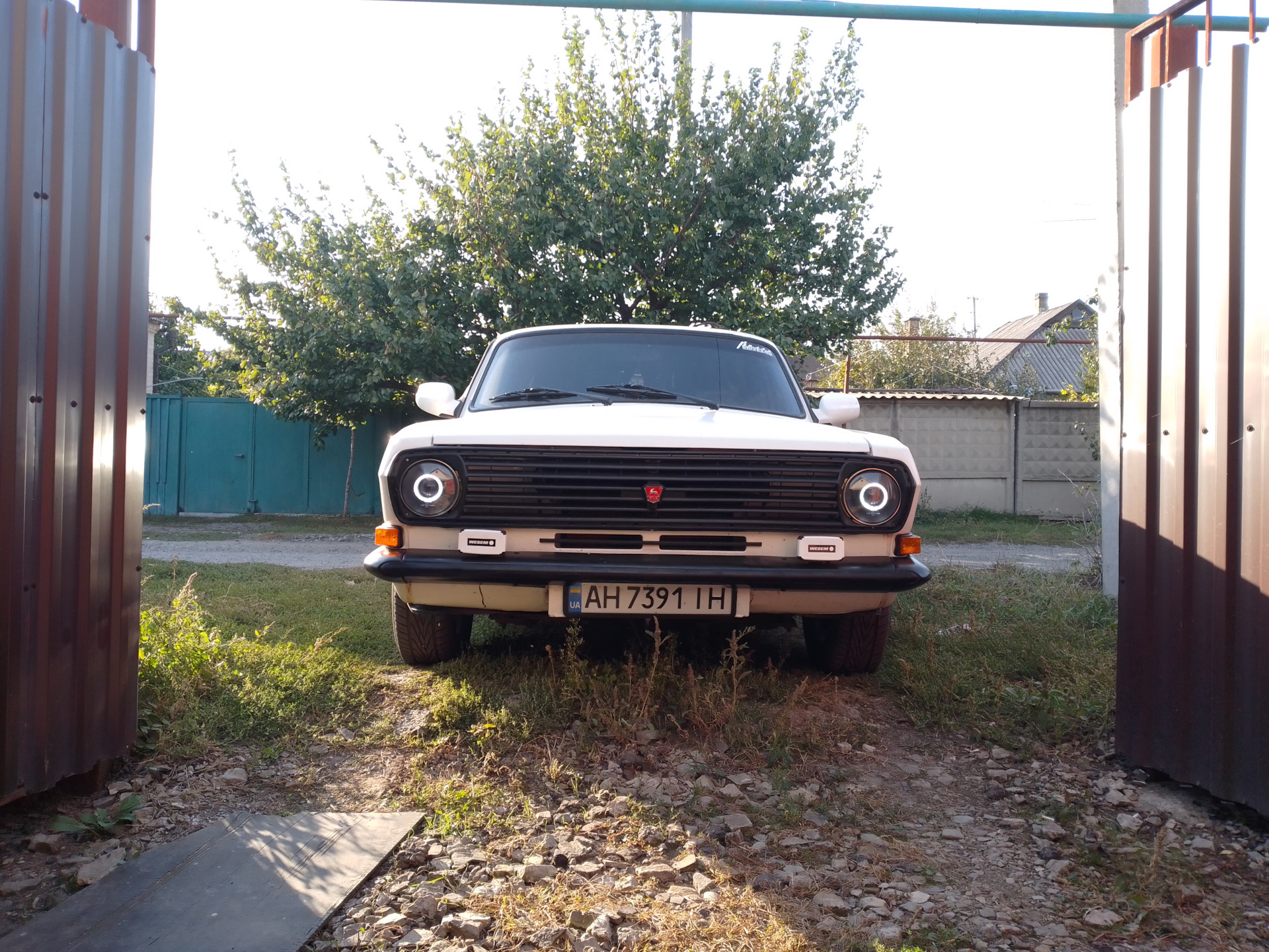

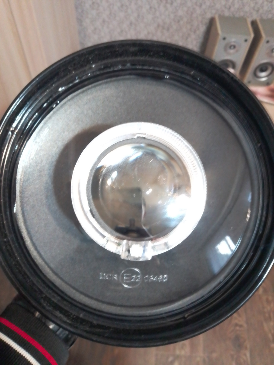

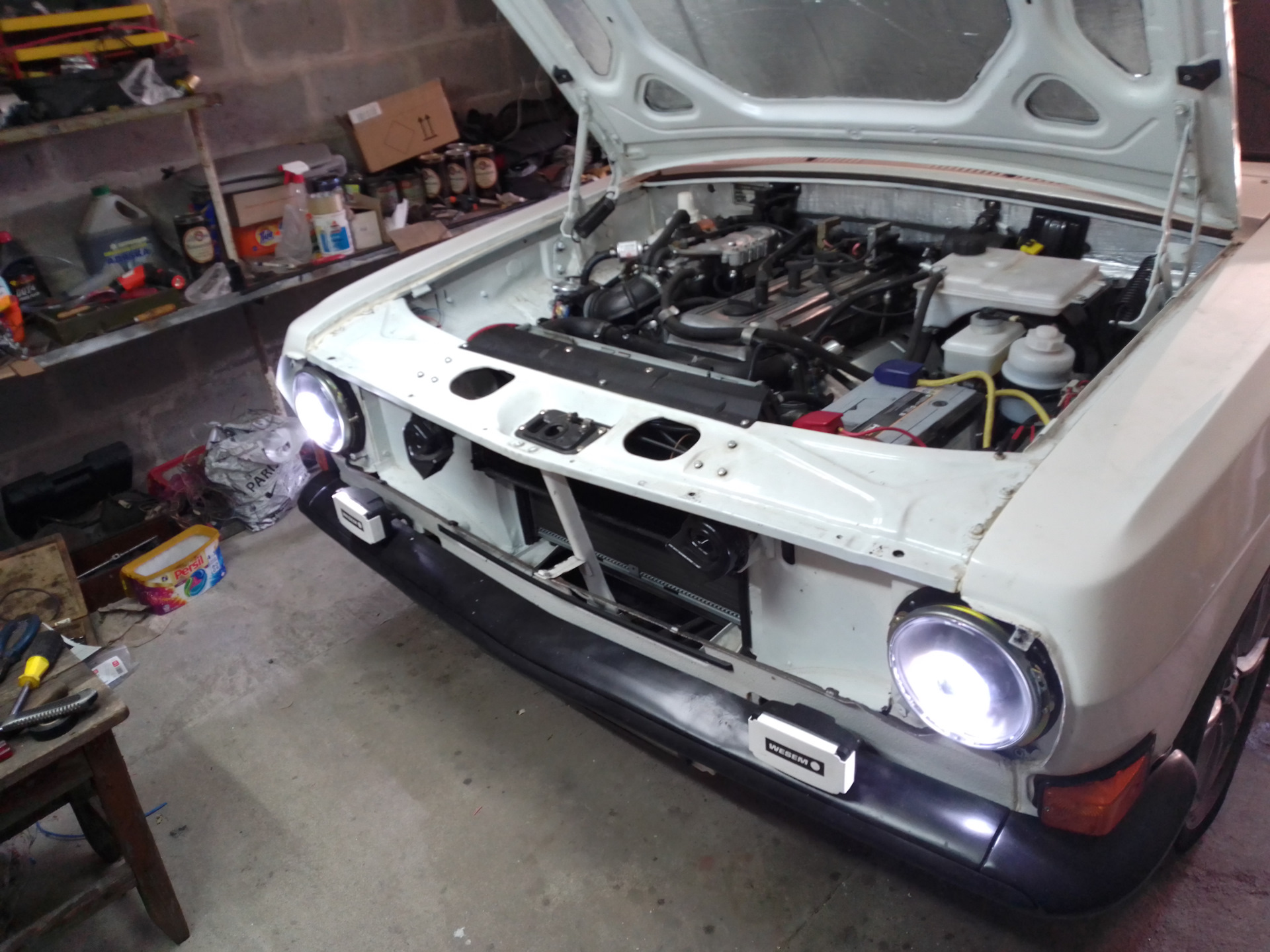

Давно я облизывался на эти фары, впервые увидев их у Oleg33969.Он их, сделал сам.Ну, заказал и себе) В связи с тем, что он сменил место жительства, ждать мне их, пришлось долговато.Но все же, они ко мне, доехали)

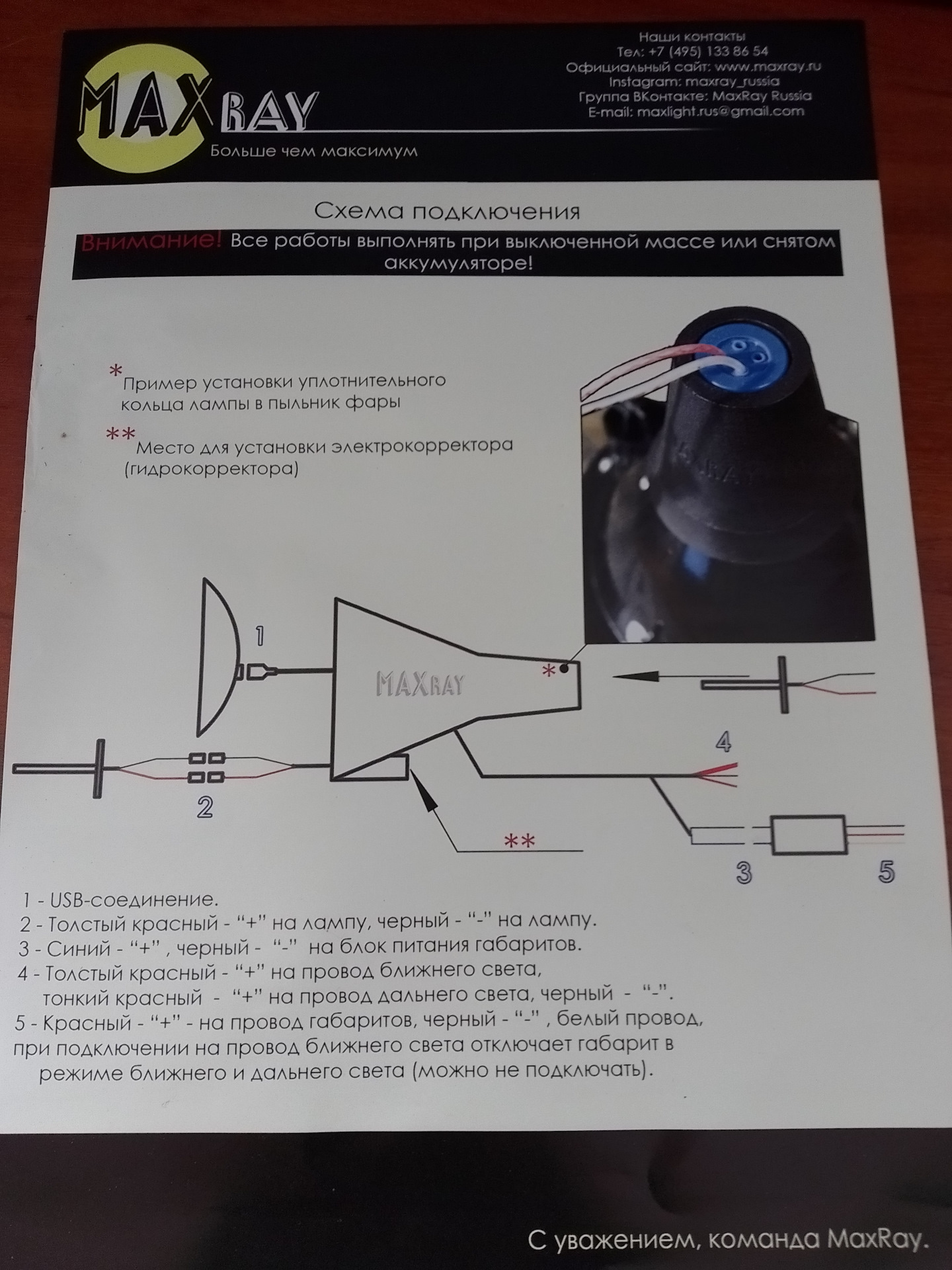

Сложного в установке, ничего нет.Свои демонтируешь, эти устанавливаешь.Я к этому, готовился за ранее и установил электрокорректор, на стадии сборки машины).Фотки установки не делал, не посчитал нужным.

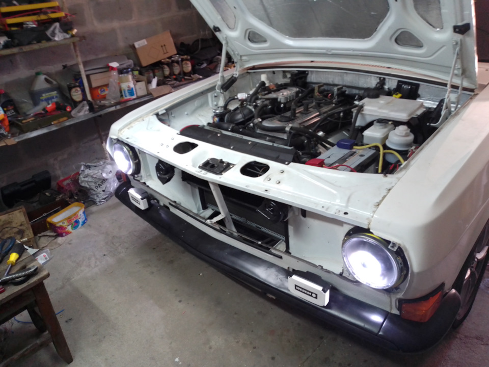

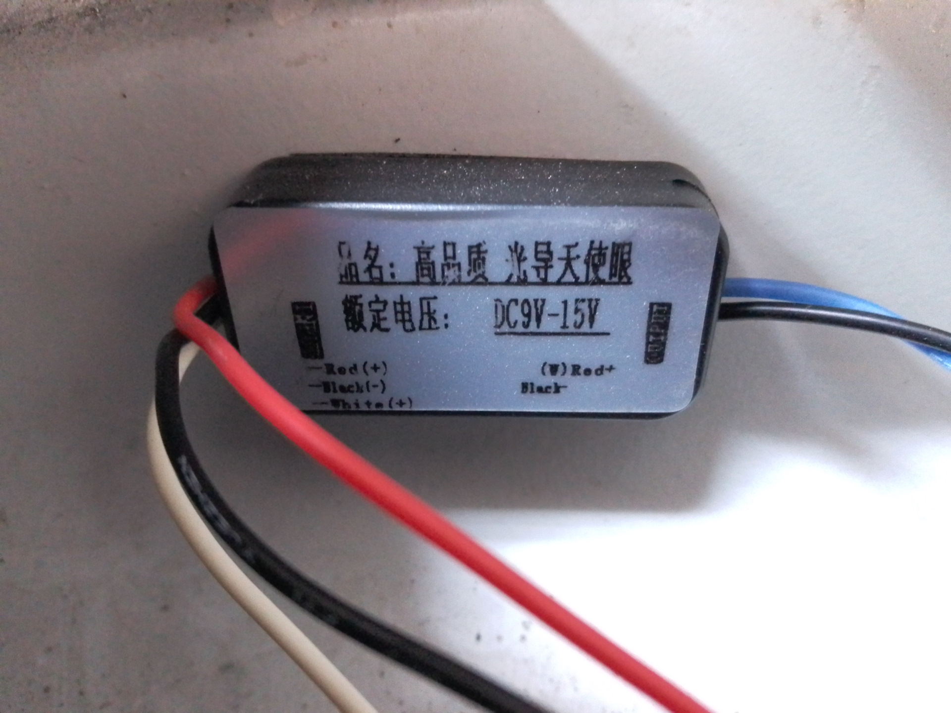

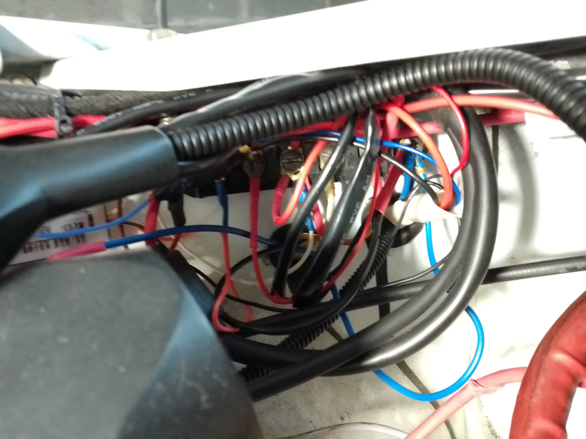

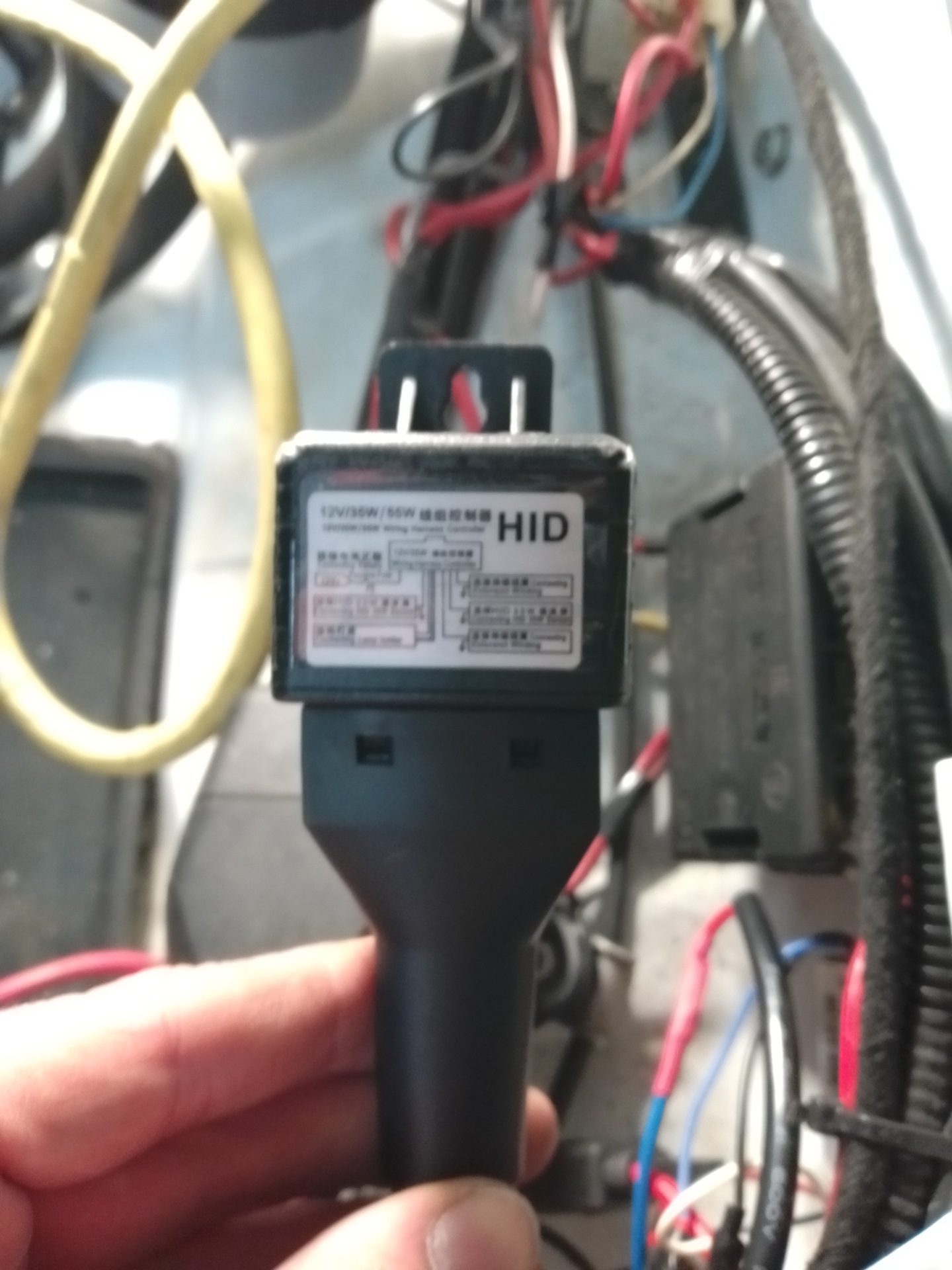

После установки, выявил небольшой, вполне решаемый казус.Это то, что у меня проводка от 31105.И при включении дальнего, нить ближнего лапмы Н4, просто, отключается.Покупается простой переходник на биксенон и вуаля, все исправно работает)

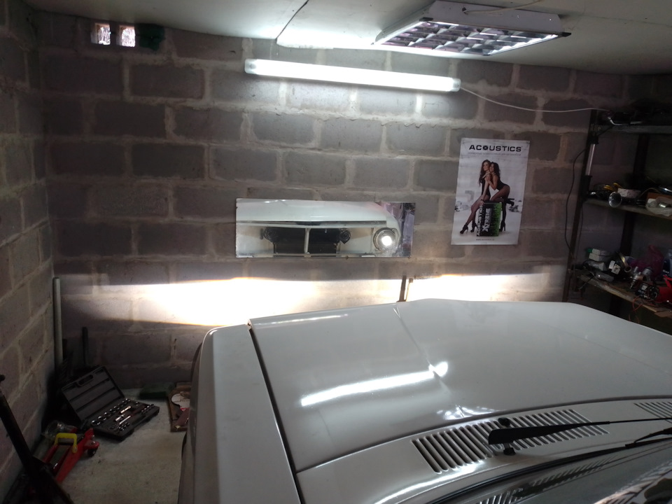

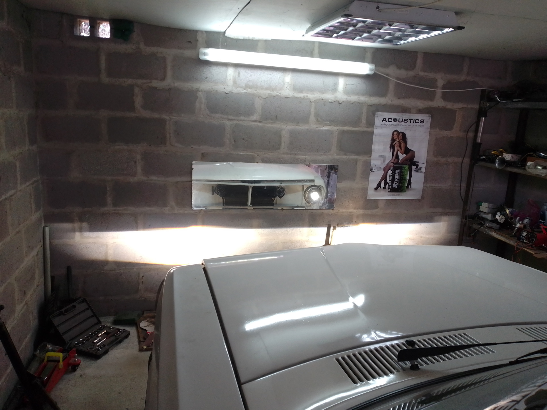

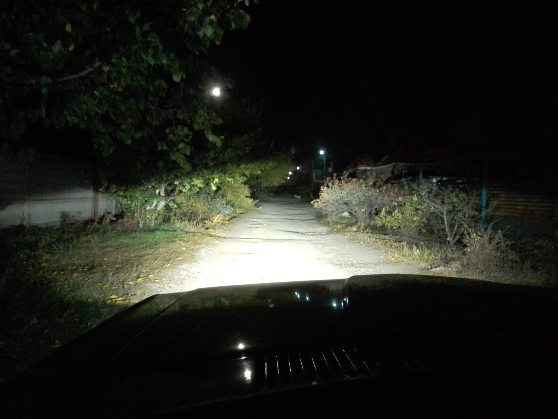

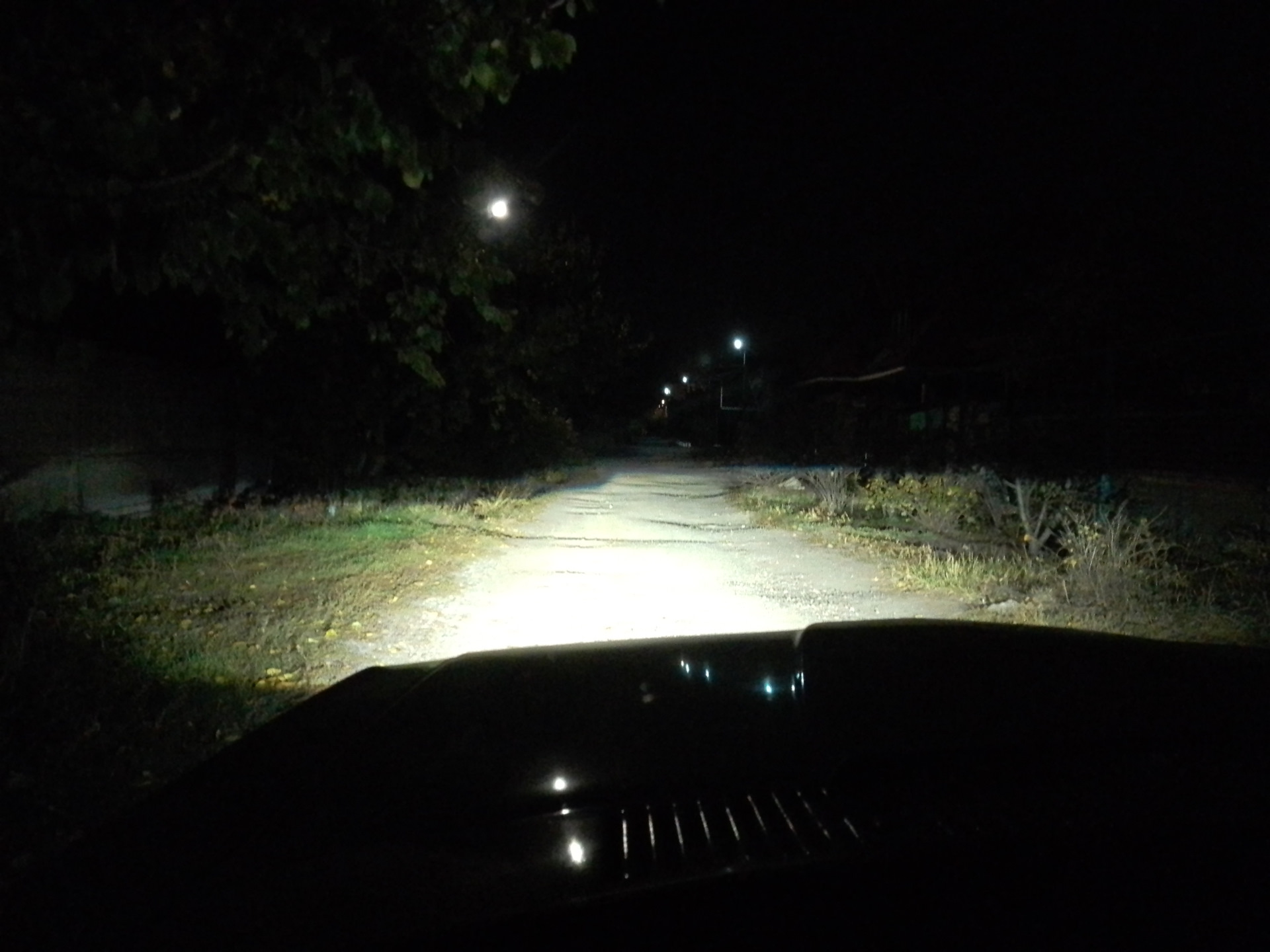

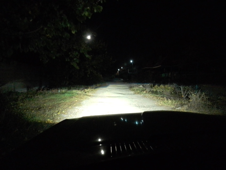

Ну и, наконец, пару видиков с готовым и отстроенным светом.Тапками не кидайтесь, ибо мой китайский ведроид, не может качественно снимать по ночи🤦♂️
