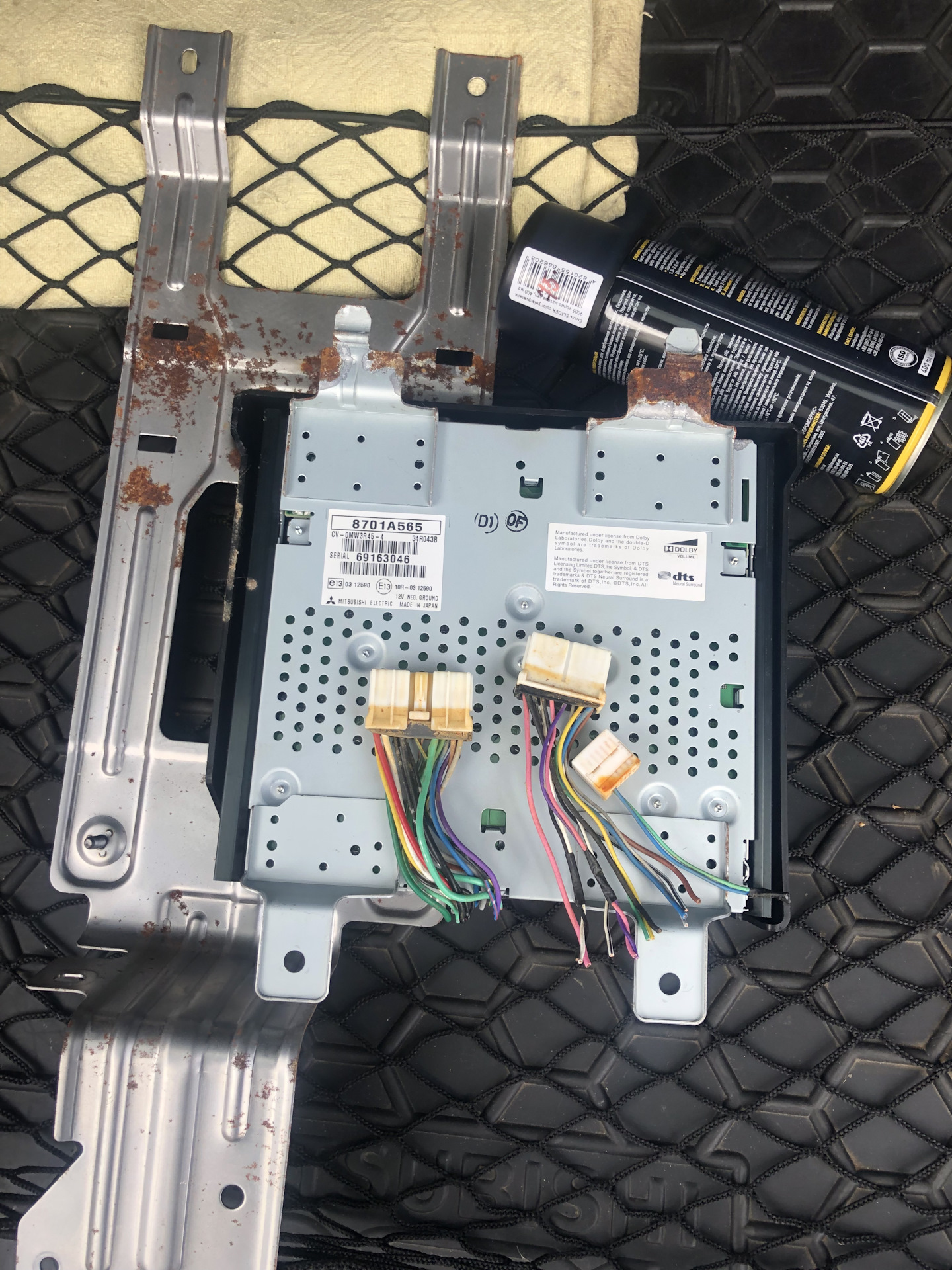

Предложили мне усилок по очень вкусной цене, точнее подарок, вот теперь сижу и себя уговариваю…
Собираю инфу, ее очень много, разрозненной, под различные усилители и т.д.
Понимаю, что надо делать переходную проводку, буду паять, полностью изгаляться не буду.

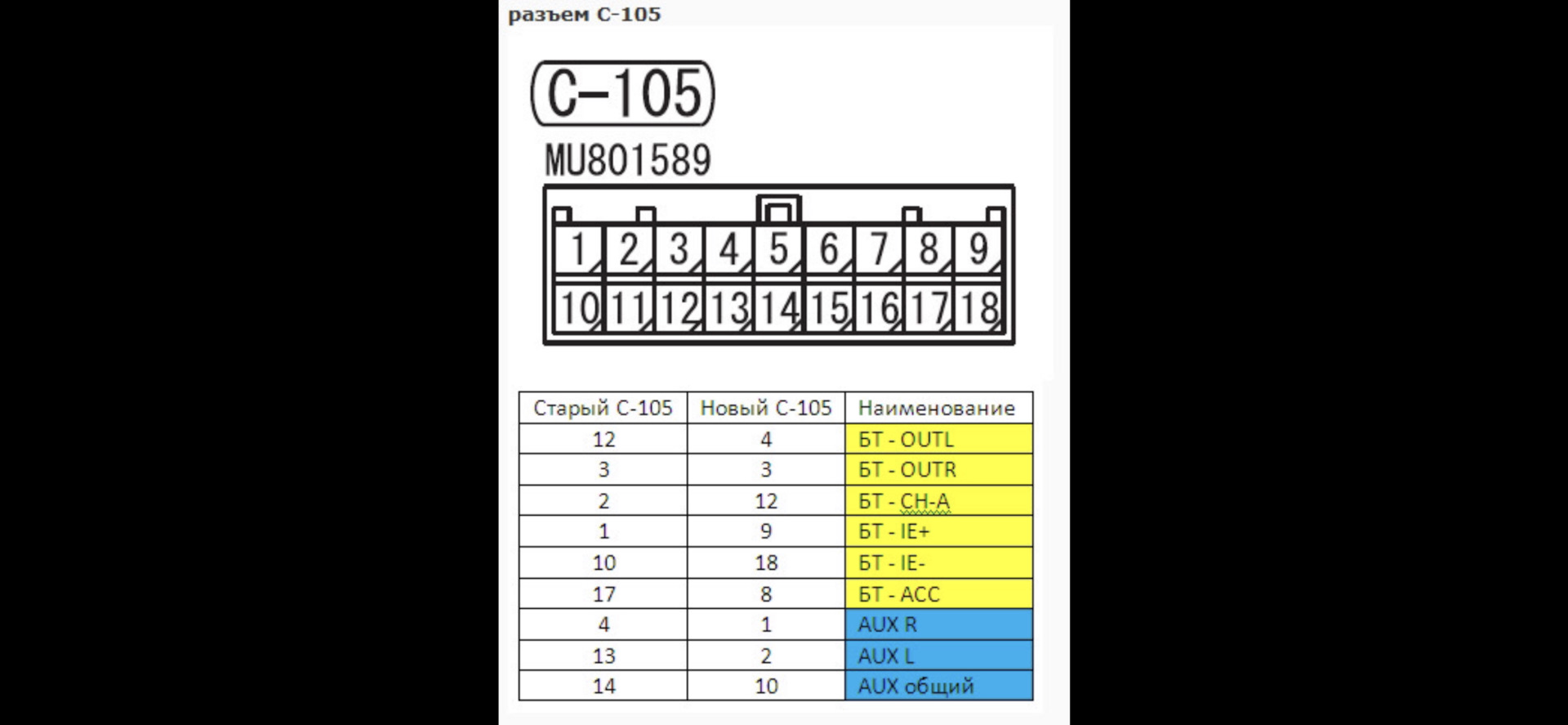

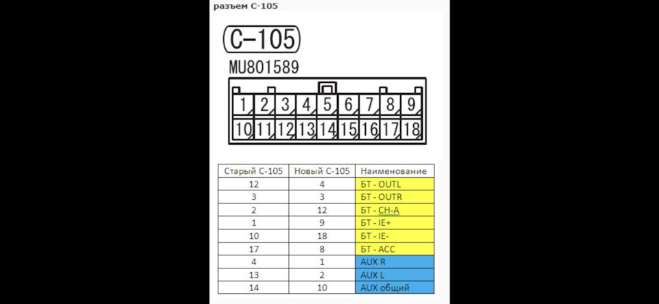

Управление я так понимаю это три провода
8,9,18
На 105 разьеме.
Потом все динамики должны сойтись в усилитель, включая отдельно передние твиттера ( убрать конденсатор)
С ГУ придут FL, FR, RR, управление и отдельно питание…

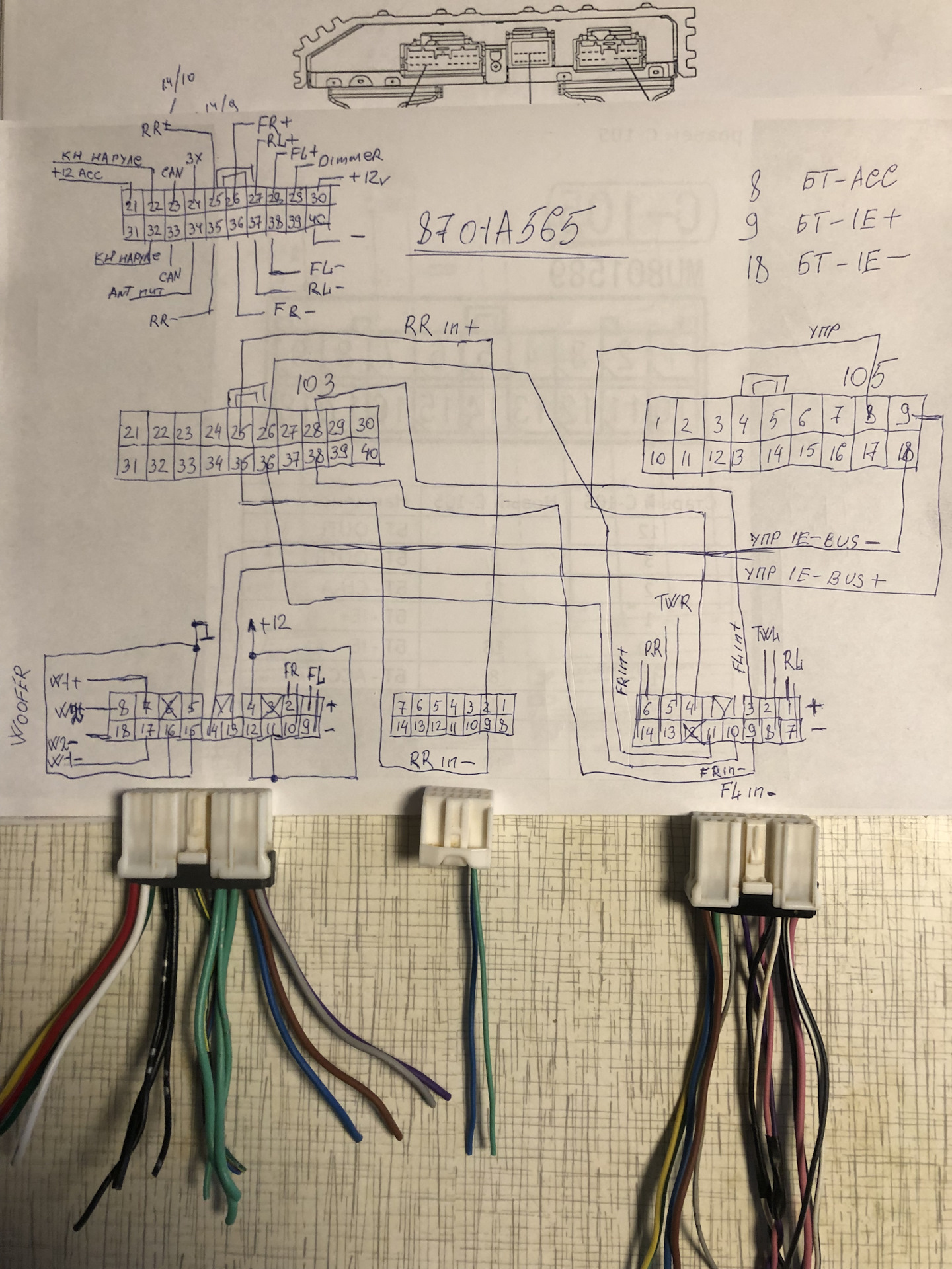

Буду сильно благодарен на отдельную, обобщенную схему. (Уже не надо, родил сам)
Инсталяция это ASX рейстайлинг + Mitsubishi Connect + усилитель(завтра поеду смотреть какие есть, знаю что надо 4xx, 5xx серии) + акустика уже установлено + саб пока в поиске.
ПРОДОЛЖЕНИЕ СЛЕДУЕТ…
Если не передумаю 🤪

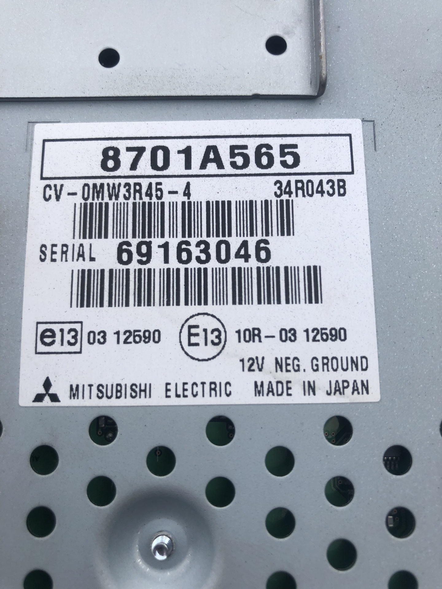

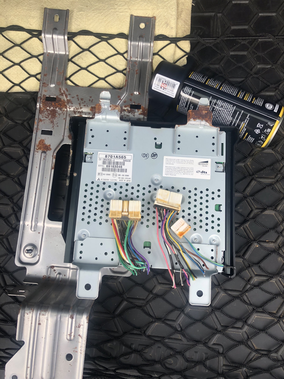

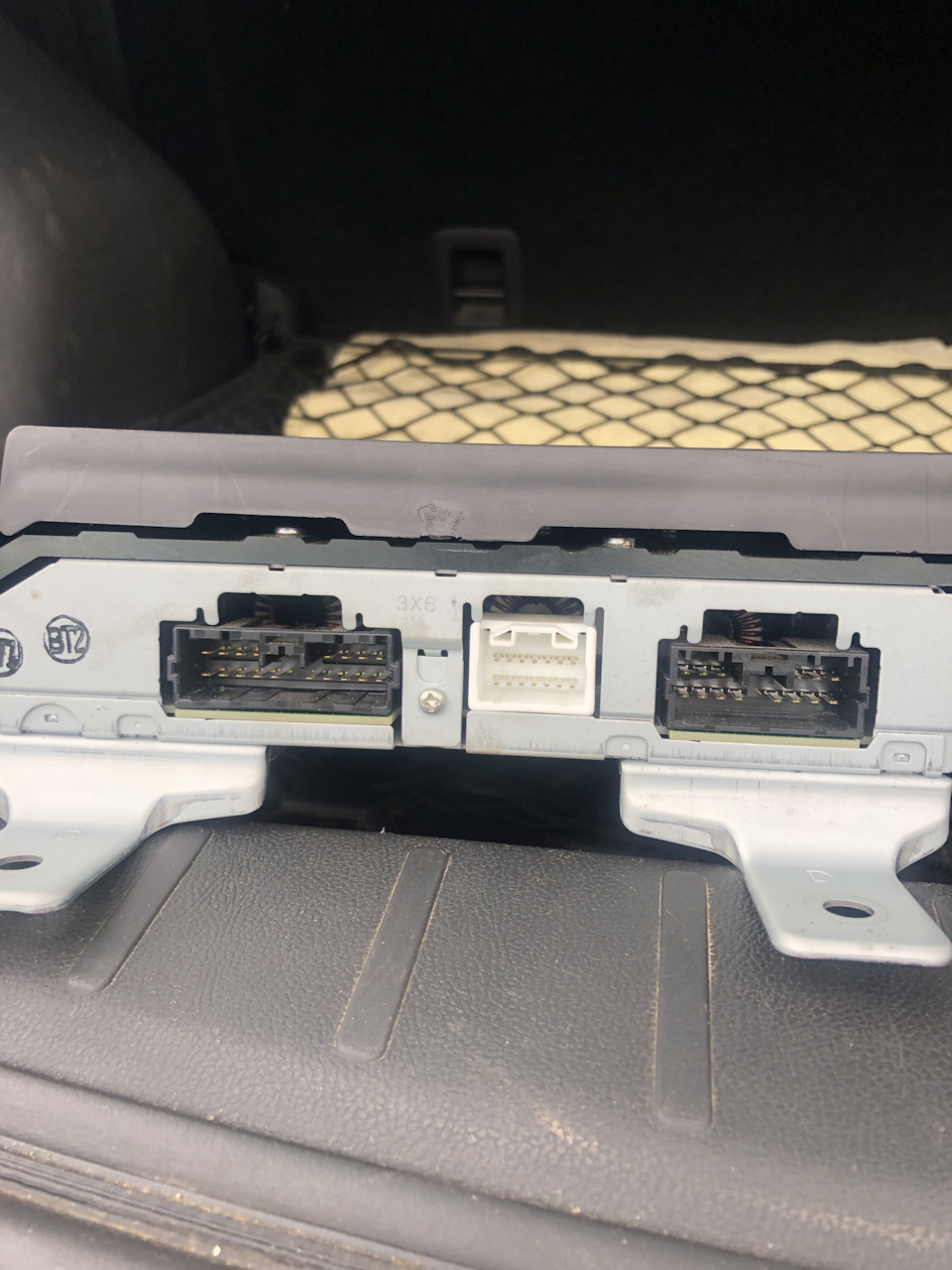

Уже блин не передумаю, достался мне сегодня практически даром вот такой комплект
Краску купил, наведу красоту и займусь изготовлением проводки…

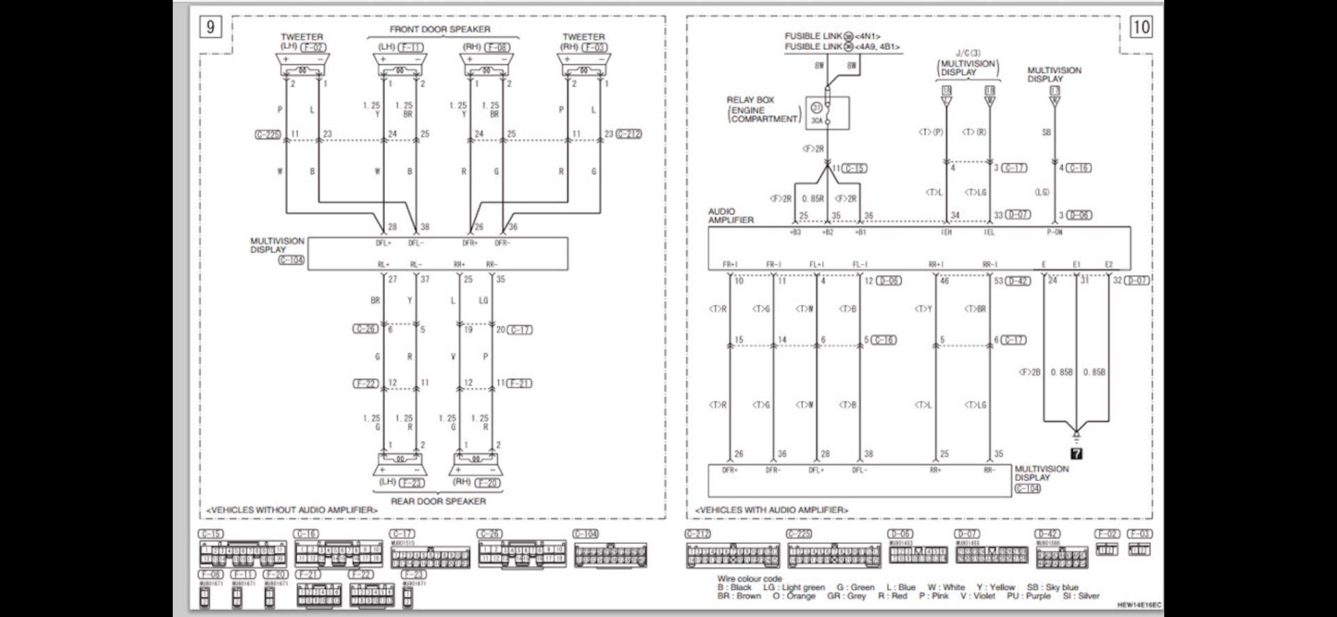

Итак приехал домой, разобрал, отчистил разьемы ( сами контакты в отличном состоянии), налил себе зубровочки и сел рисовать схему и когда все родилось на бумаге все стало понятно…
Также для ознакомления:
faq.out-club.ru/download/…TSUBISHI_CV-0MW3R45_2.pdf
«Лыжа» под усилок покрашена, за неделю сделаю проводку и буду ставить…

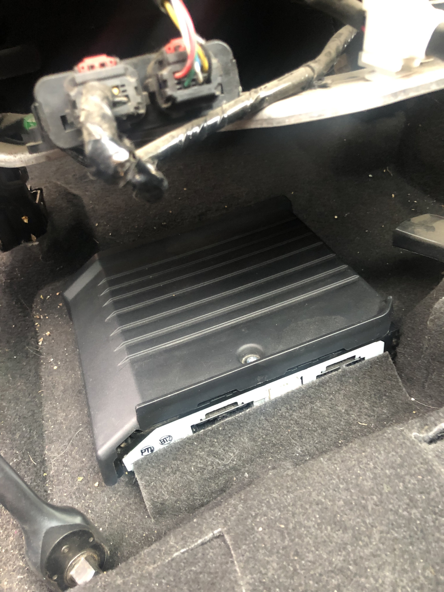

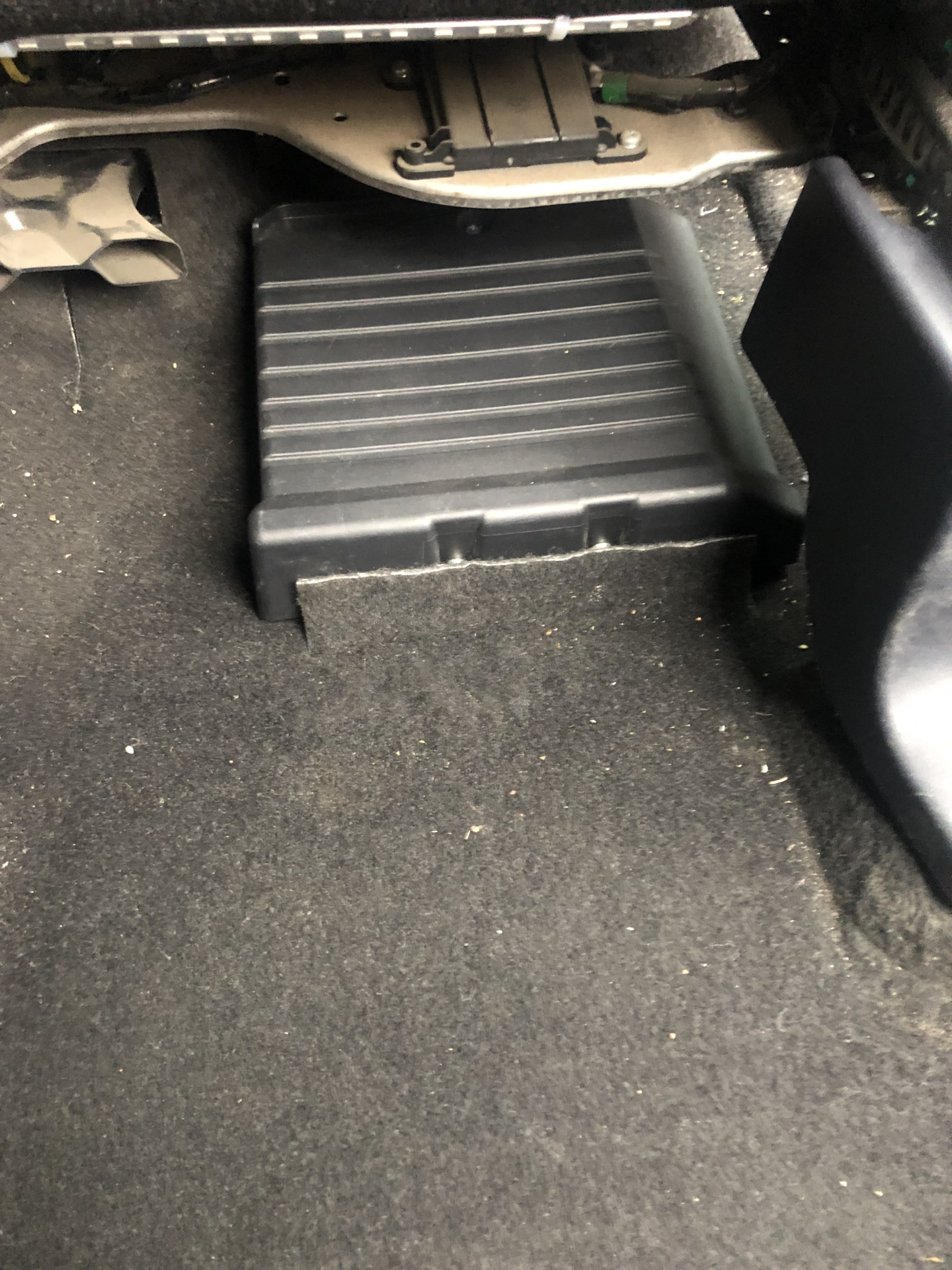

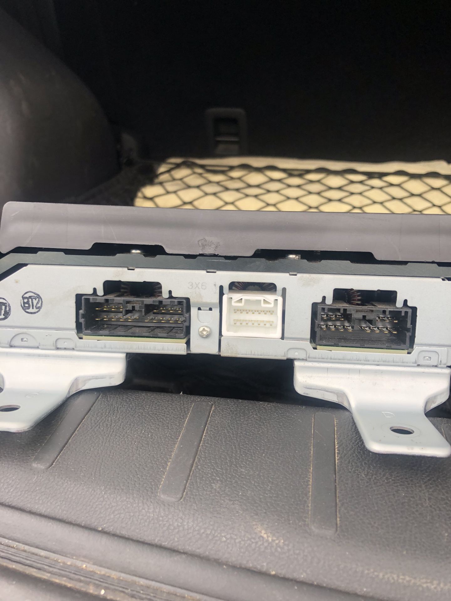

Сегодня на даче, руки чешутся, решил пока поставить усилок, пусть привыкает, сиденье открутил, снимать не стал, чтобы не слетел датчик веса srs, адаптировать его еще тот гемор, поставил…

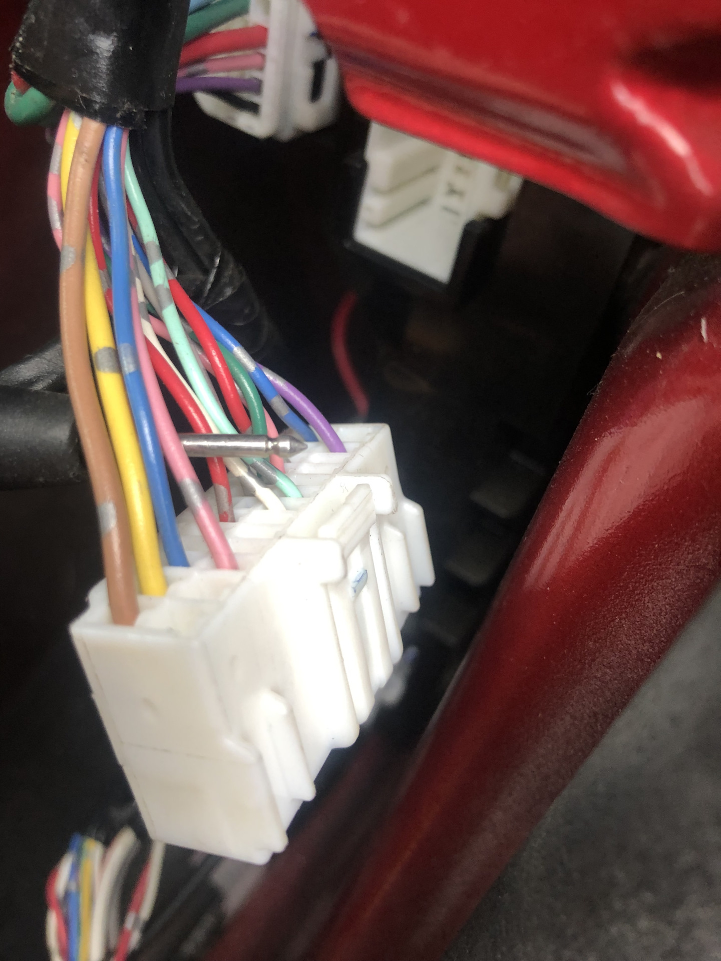

Решил поискать провода динамиков в передней кик панели, передние нашлись
А вод задних нет…
Продолжение уже теперь точно будет…

mmc-manuals.ru
Добрый день. Зачем рисовать?
mmc-manuals.ru/Mitsubishi…по_ремонту_и_обслуживанию
Я при установке Rockford Fosgate на свой Аут пользовался схемами с этого ресурса.
Рисовал для себя, чтобы разобраться, были непонятные моменты, сегодня начну делать проводку…
Судя по фото и разъёмам залитый водой 💯. При покупке проверили? Или на авось взяли?
Разьемы сняли да с убытого водой усилка, а сам усилок что я взял как новый, разобрал посмотрел все ок, ну а разьемы подарили, буду разбирать и отмывать, отчищать…
