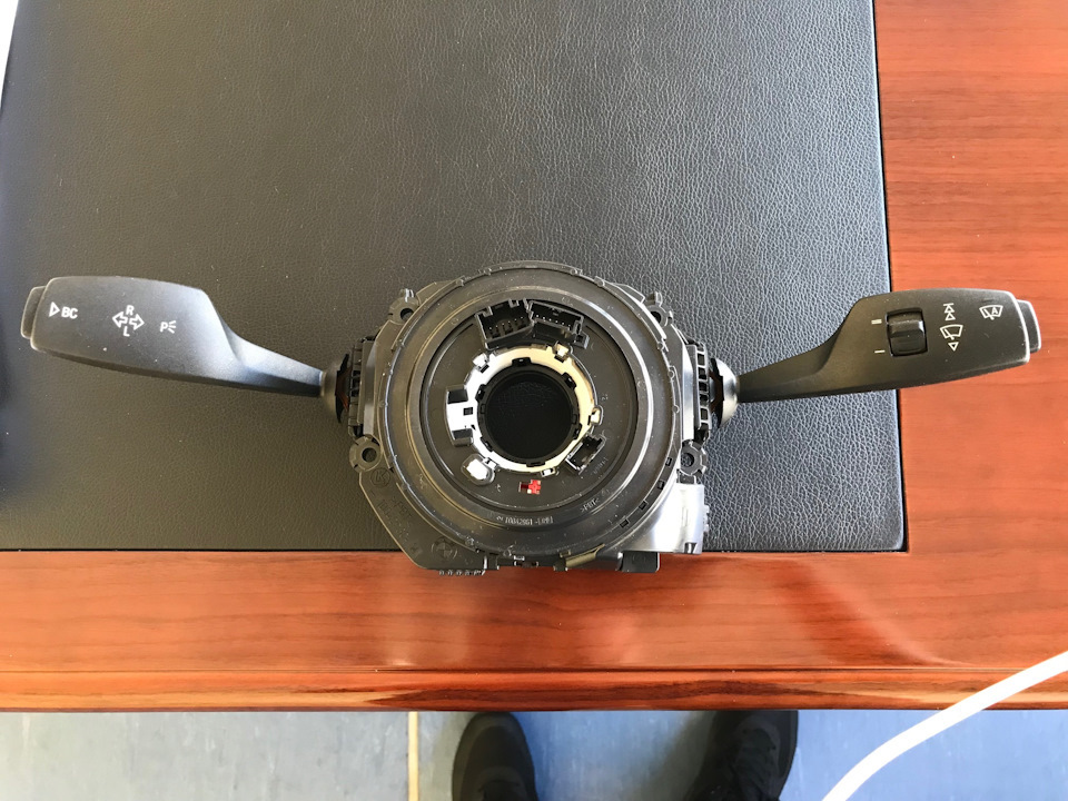

Очень медленно умирает SZL
— Сначала не всегда бибикала. Это очень опасно. Пару раз я чуть не навалил кирпичей.
— Неделю назад отвалились все кнопки на руле, но через 15 минут все заработало снова.
— Выскакивала ошибка LIM
— Уже пару лет присутствует шуршание при вращении руля, если руль задвинут до упора к приборке.
и вот казалось бы — купи на разборке новый-старый и забудь про проблему.
Но! недавно в f30family всплывала тема, где ооочень много людей отписалось про глюки своих SZL,
и особенно во влажную погоду, в связи с чем у меня появилась мысль, что купленный БЭУ SZL может быть такой же глючный как и мой. А сразу это никак не определить.
Поэтому может быть залезть в свой?
Внимание вопрос!
Есть ли смысл ремонта в моем случае, при описанных выше симптомах?
Что там может выйти из строя? или это однозначно перетерся шлейф, которому уже ничего не поможет?
А еще, я очень мечтаю об обычных "фиксируемых" поворотниках, как у рестайла.
Да-да, и меня не переубедить. Если кто то продает работающий бомж SZL с рестайла — черканите плиз.
Никаких датчиков дождя и подогревов руля у меня нет.

Добрый день! Подскажите, получилось починить szl или по итогу заменили?
Заменил
В итоге поставили от реста, фиксируемые?
нет, так же бэу поставил от дореста.
все хорошо работало
Подушку снял и чистил все которые там стоят, фото найти не могу(
У меня ошибки выскакивали и кнопки переставал работать в сырую погоду. Разъёмы и пины почистил, все прошло.

У меня как раз таки не фиксируемый на ресте. А так бери блок с реста и желательно как можно помолоде датой

поменяй на рестовый, обычно около 5р за б/у стоят
и живые они все
а если я найду SZLс рестайла или F16, но в нем буду лишние кнопки (автодальний, дворники авто, и что там еще бывает богатого), он подойдет мне, если я все эти опции подключать не буду?
Спасибо за ответ!
Да, будет работать. Для корректной работы поворотников потребуется кодирование
