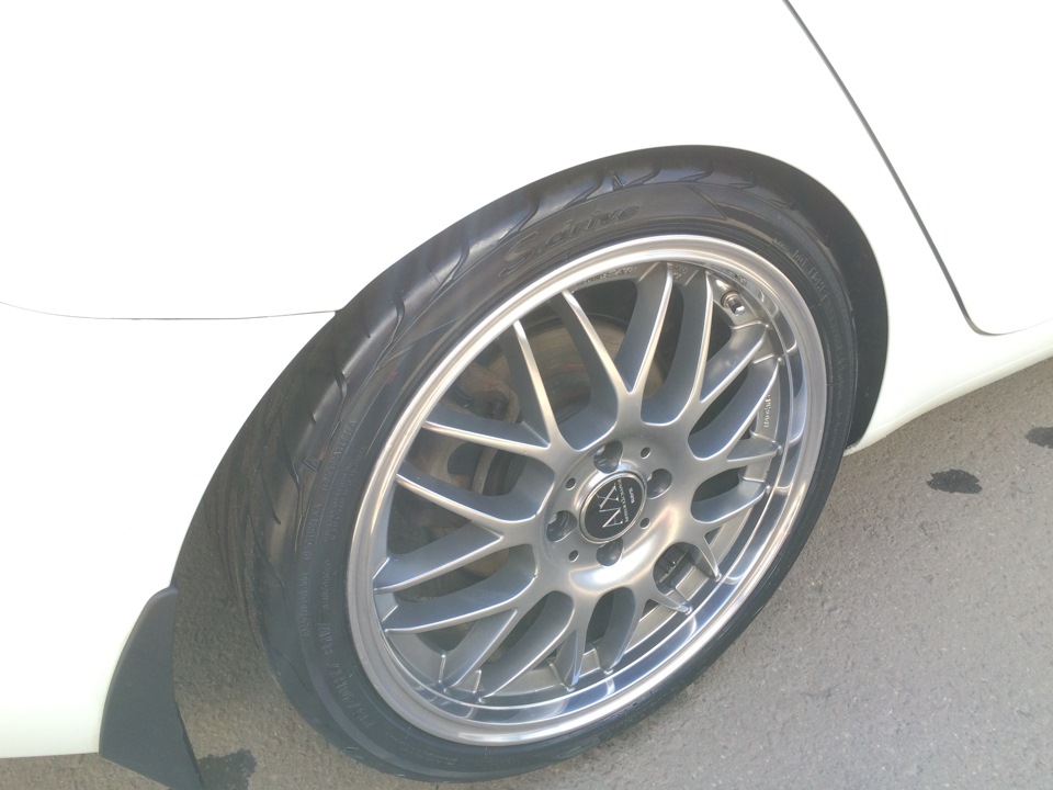

пару месяцев назад приобрел я благодаря PsyFoX японские Rays Artyr Exchange в размере 17/7J 4x100 ET35 и конечно же сразу их примерил:
Далее была куплена пара Nankang NS-2 в размерах 195/40/R17
и чуть позже Yokohama S Drive в размере 205/40R17

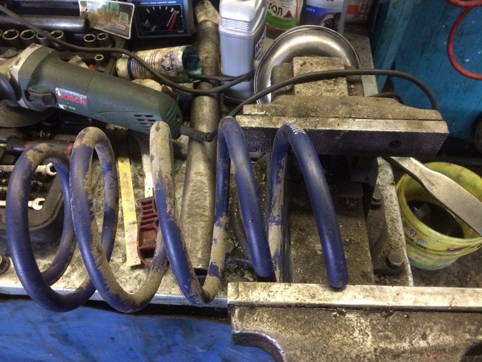

И вот с наступлением плюса в Москве, я не удержался и решил что пора, но одна небольшая дилемма не давал мне покоя. Дело в том, что с заниженными пружинами H&R я езжу уже два года и клиренс меня стал немного не устраивать. Точнее очень не устраивать. Правильнее было заказать винты DGR, но прикинув ценник спасибо курсу — 50 т.р., без доставки решил что порежу пружины и пожалею об этом

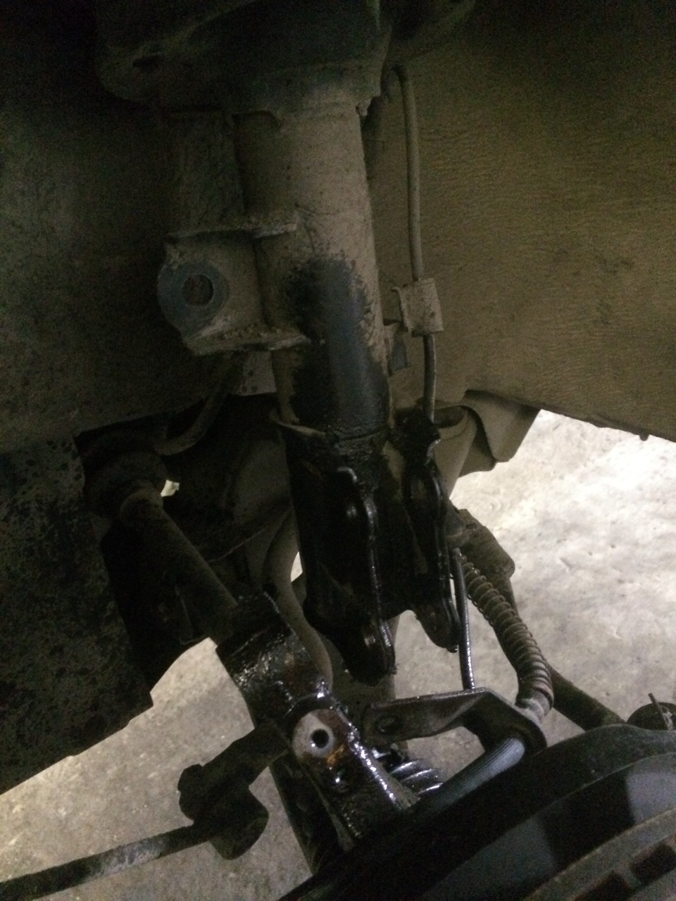

короче сзади минус 2 витка сверху пружины (где витки чаще):
спереди минус один снизу и далее тисками чуть ссужаем, чтобы норм держалось на площадке:
собираем и на мойку.
Результат:
перед еще чуть сядет, попа норм. На фото как то нет ощущения что низко, в реале когда подходишь к машине осознаешь что наделал или не осознаешь

Спереди бы для полного феншуя виток подогреть да поджать немного)
Может лопнуть, поэтому на гидравлическом прессе по чуть чуть.
На моем опыте такого не было) хотя все возможно) На чашку хорошо села? посматривай за ними могут не хорошо смещаться
Село плотно, но про контроль согласен.
Мне кажется, или мастер очень опасно болгарку держит на фото?)
Возможно, он вошел во вкус просто)
Искры прям в голую руку летят) Челябинский мужик видимо)

резина мелкая и теряется в арках.
На то и расчет. Резина шире 205 и арок не будет после первой волны на дороге 😉
Надо 205/50/17 и 195/55/17
у нее 195/55/16 штатная, поэтому тогда уж 45, но это если на дачу гонять))
Туплю-туплю, при 45% профиле клиренс уменьшится на -6.5 мм — диаметр колеса будет намного меньше и погрешность спидометра возрастет. а при 195/50 увеличится на 3мм. Самый оптимальный вариант.
205/45/17 наиболее взаимосопоставим со 195/55/16. А разница между 195/55/16 и 205/55/16 изменение клиренса +5.5мм.
