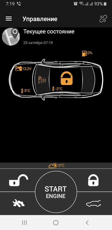

Заменил противоугонную систему на Pandora. Очень удобный функционал настройки и управления через блютуз. Самый главный плюс-реализация "мягкой посадки" с "коробки" без всяких левых чипов и вторых штатных ключей, к.е прячут где-то там в машине. Старый A93 продал оперативно. Обещанная дальность работы нового брелока 027 будет протестирована в разных условиях. Осталось добыть топливник по аналогу, ну а в принципе все устраивает.

Про мягкую посадку можно поподробнее? Т.е. после автозапуска машина открывается штатным кейлессом? Если да, то очень хотелось бы хоть какие-то инструкции или ссылки. Т.к. ставил пандору несколько лет назад у "типо офф. предствителя", и они мне сказали, что штатными средствами пандоры сделать это на субару нельзя. Заезжаю раз в год к ним, слышу тоже самое.
Аналогично на 47 серии пандоры. При приближении к заведенному со смартфона авто, оно глохнет. Как таковой мягкой посадки не происходит, приходится опять запускать мотор. Установщики разводят руками.
Это называется slave режим, запустил с брелка или с телефона, подходишь к Авто и нажимаешь кнопку в двери и Авто снимается с штатной охраны и с Сигнализации.
Три года как стоит такая же, всем устраивает, , бензобак не подключал, не особо надо да и не точно он будет работать. Что особо понравилось так это слэйв режим, подходишь с штатным ключем, авто открылось и также штатным все ставишь на охрану
Никуда пандора не ушла. Тоже самое все есть и на старлайне. А93 ставил сам легко и просто по картинкам на сайте. Работает мягкая подсадка без ключей и чипов. Поставил GSM модуль управление с любого места и настройки с телефона все что надо. А96 давно уже есть все в ней. И блютус метки и определения хозяина без ключа и иммобилайзер и и и и и куча настроек. Рассказывал установщик что у пандоры какие то нюансы с управлением через интернет и программно…что в этом плане однозначно выигрывает старлайн.

Мне сказали мягкую посадку не реализовать. Приходится глушить, а потом опять заводить (
Может обновили чего…
Тоже не понятно. Это или установщики реализовали или в пандоре допилили в чем я сомневаюсь.
На этой Пандоре должно реализовываться без проблем, там даже пункт в меню приложения есть. Ищи других настройщиков

Мягкая посадка настраивается в конфигуратор Старлайна в один клик. Если есть руки, голова и ноутбук — попробуйте ;)

У меня Е93 (брелком отличается от А93), с GSM, заводишь с авто запуска, открываешь садишься нажимаешь 2 раза кнопку старт/стоп, и Форь дальше работает
