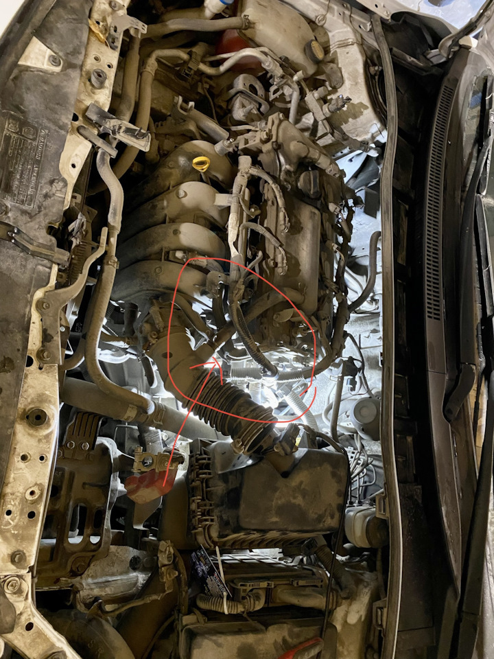

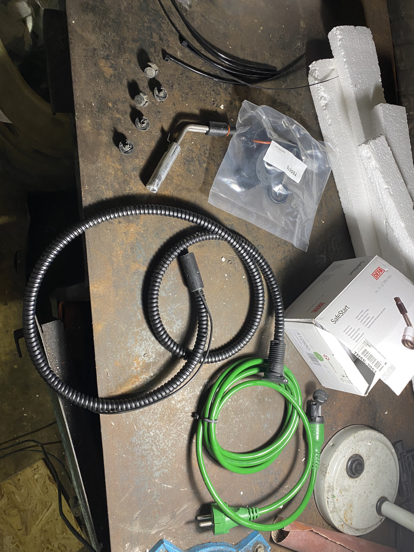

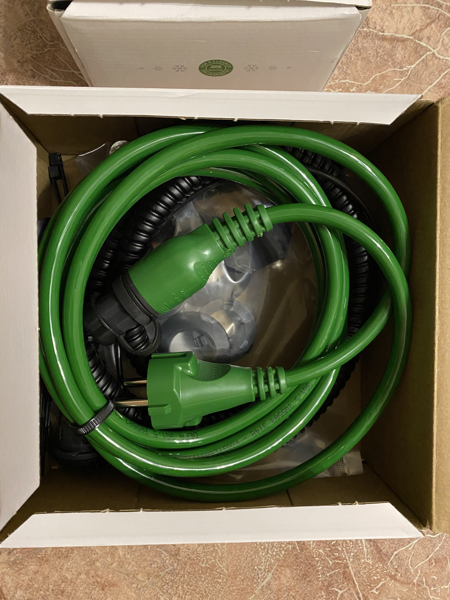

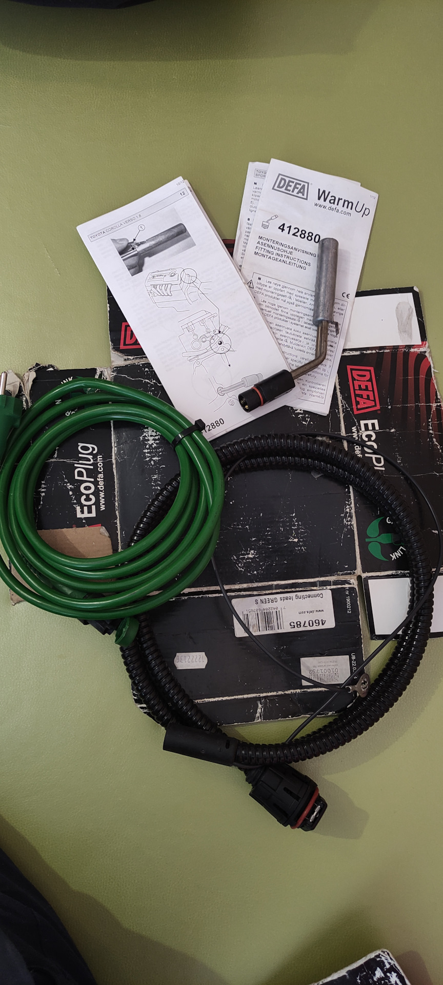

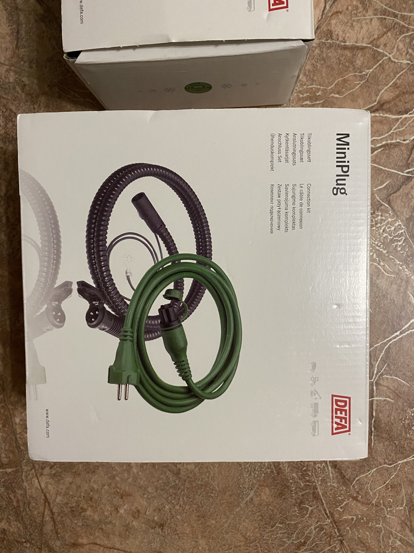

Скоро зима и решил ставить подогрев. На форуме нашёл вариант, который устраивал во всем, фирмы Defa. Планирую оставлять машину на всю ночь, для более эффективной работы подогрева. В комплект входит сам кипятильник и набор проводов для его установки Defa 412880 и Defa 460785.

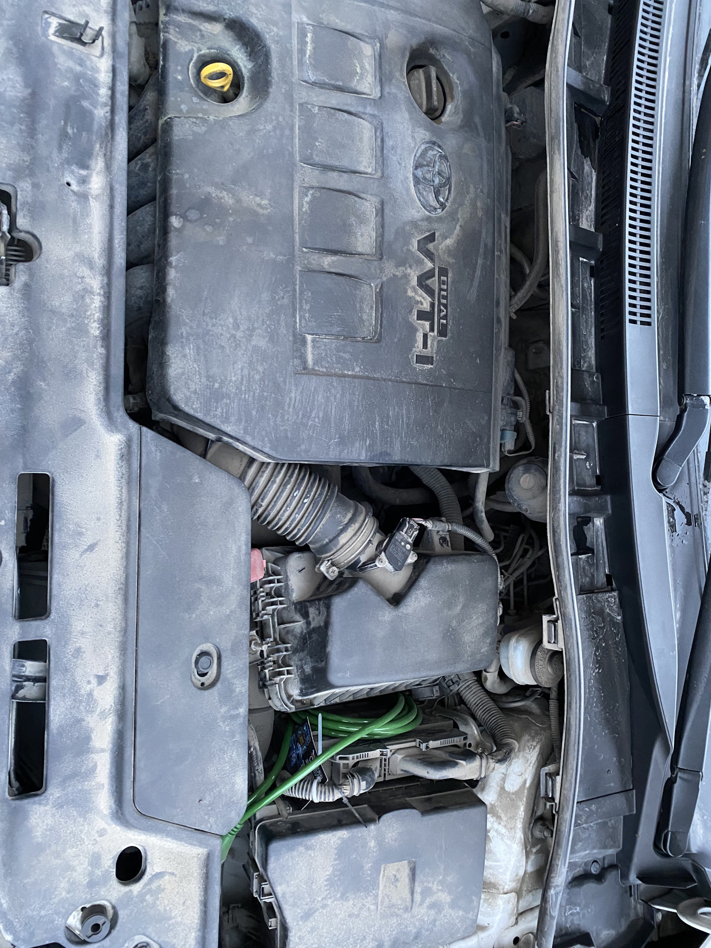

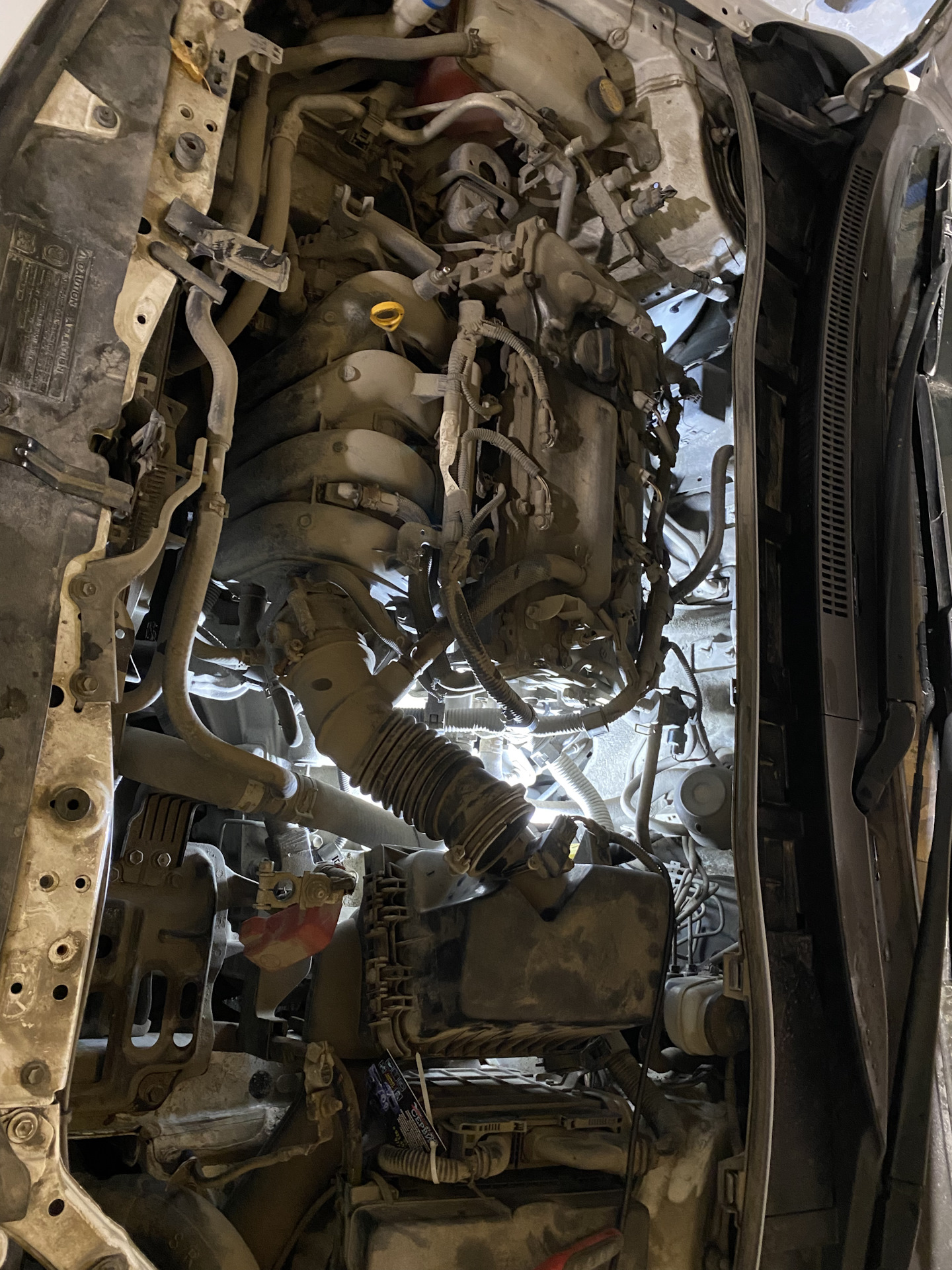

Для установки хватило снять аккумулятор и патрубок на воздушный фильтр.
Оставил все провода под капотом, не стал выводить розетку на улицу, т.к есть вероятность что соединительный провод просто уйдёт ночью:)

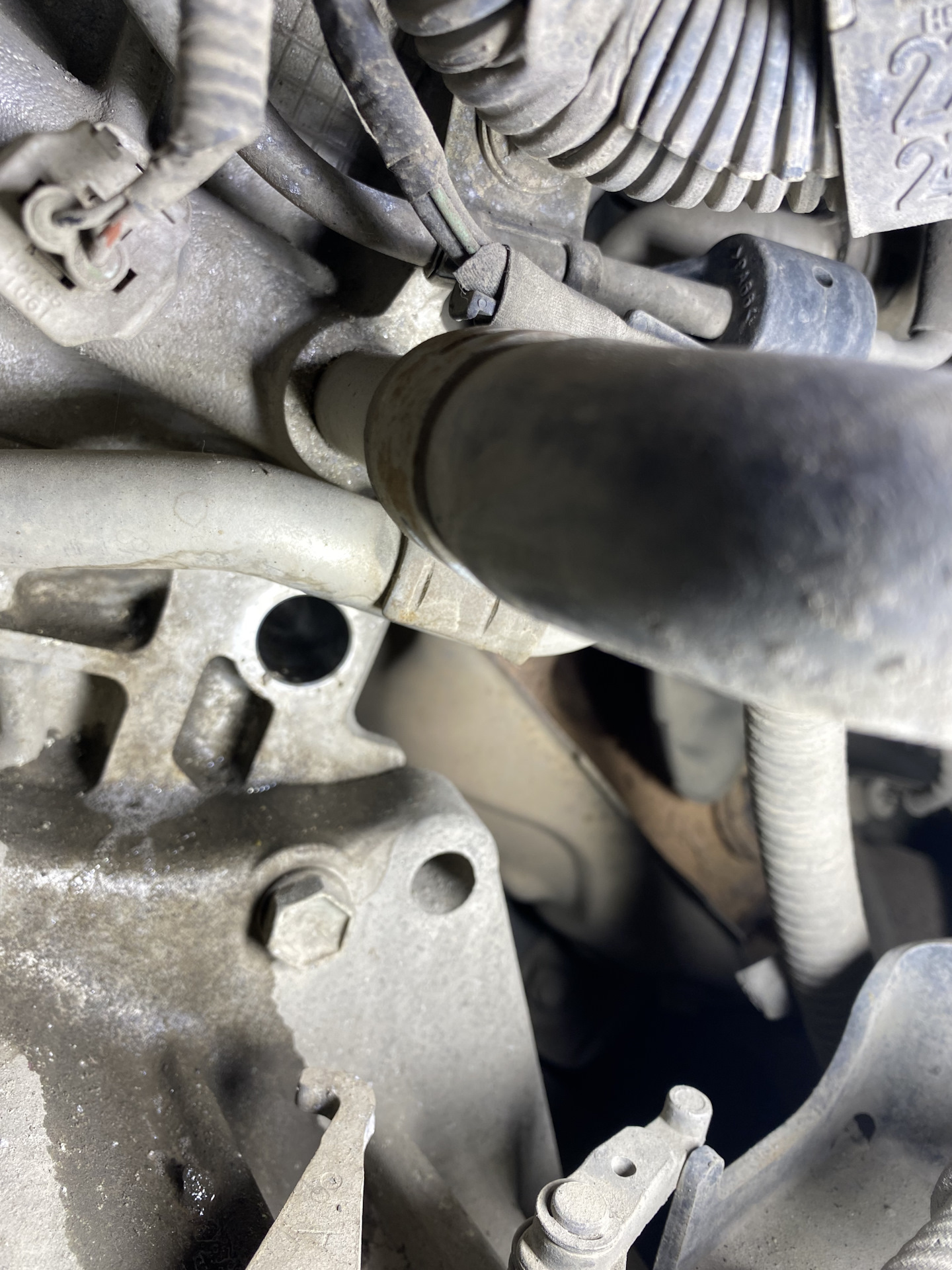

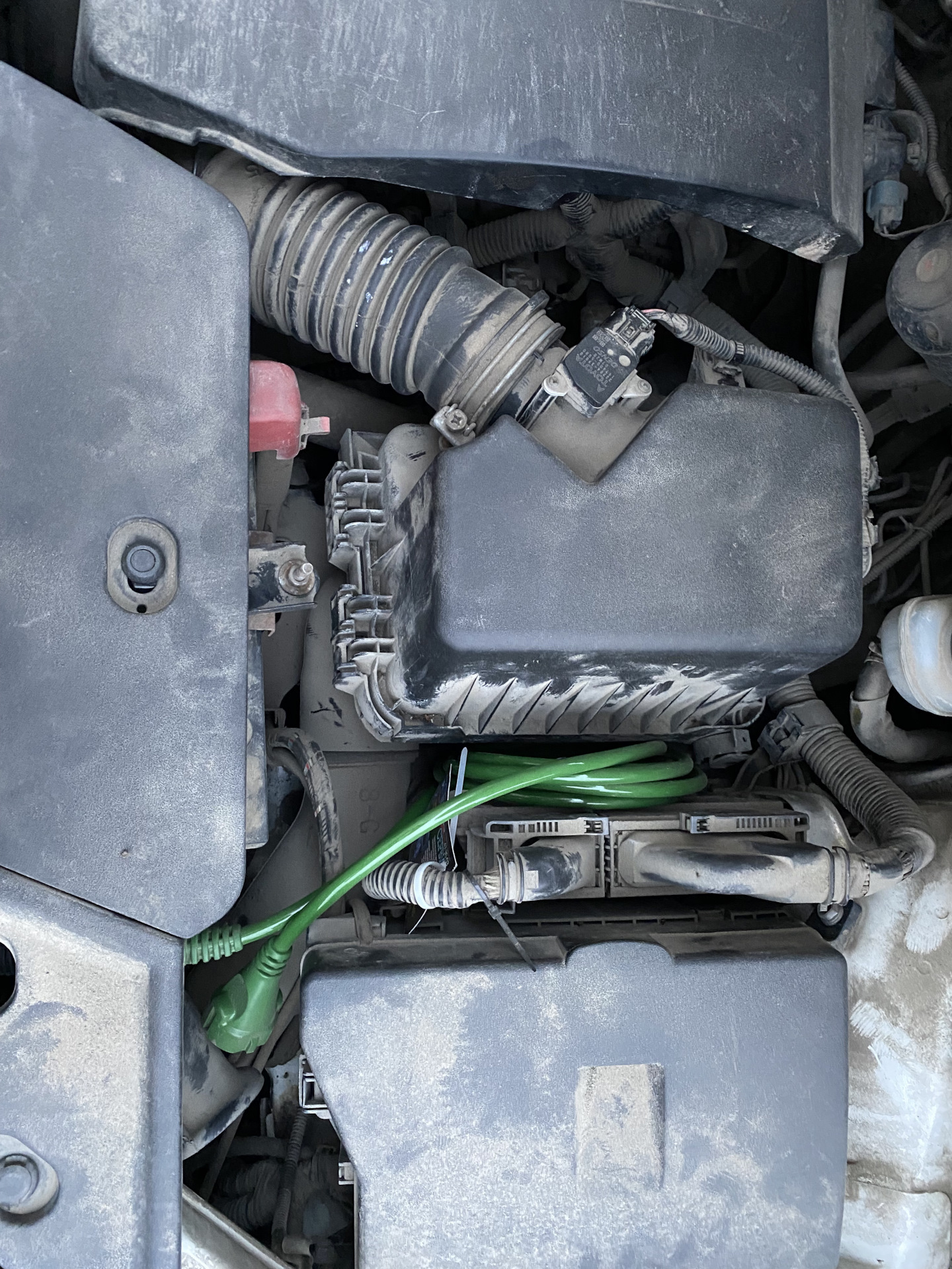

Вот так оно выглядит вблизи

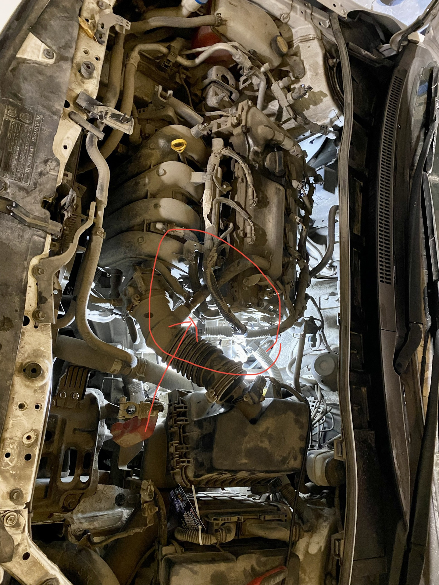

Не понял конкретно куда поставили
В выделенной зоне находится отверстие в блоке двигателя
