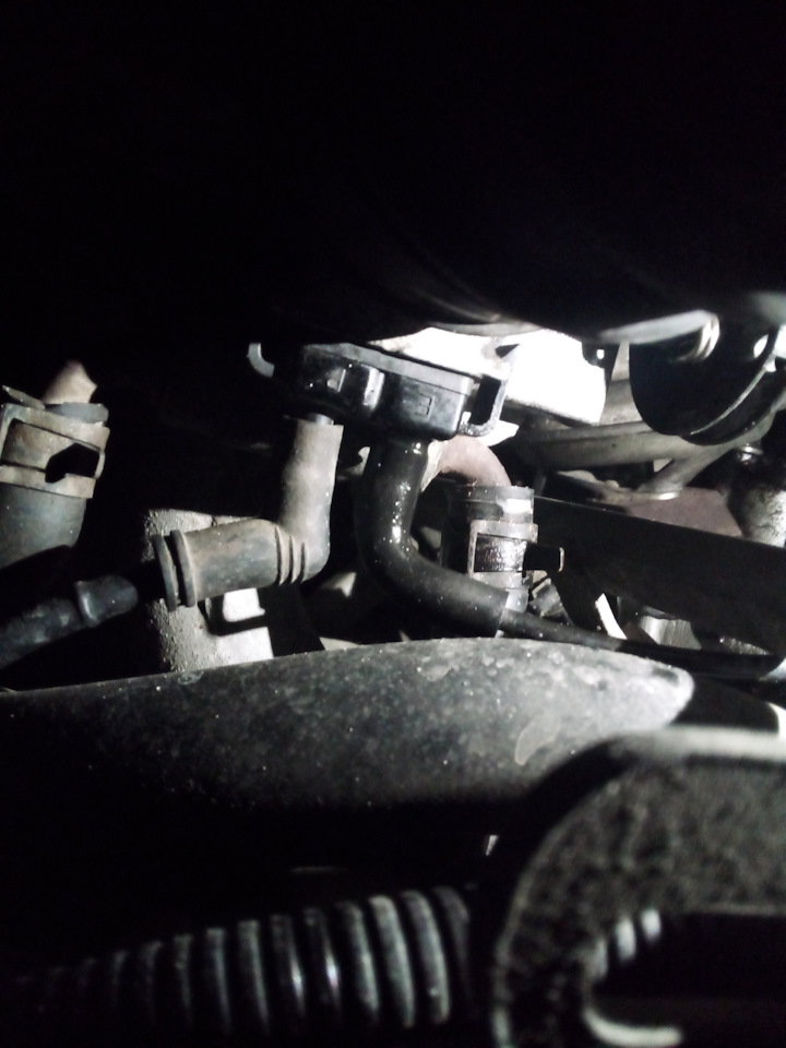

Здравствуйте господа и дамы!
После капитального ремонта двигателя поведение автомобиля кардинально не изменилось. Точно также при наборе скорости дергается, медленно и плавно ехать практически невозможно (либо дергается на малом газу, либо быстро ускоряется если крутить до 2500 оборотов). И это несмотря на замену ДПДЗ (датчик положения дроссельной заслонки) и РХХ (регулятор холостого хода) дважды, а также тросика акселератора (предполагал, что старый тросик растянулся). Справедливости ради, после установки бесконтактного ДПДЗ проблема высоких оборотов практически ушла! Напрашивается вывод, что дело не в датчиках. Поэтому решил заменить дроссельную заслонку. На моей, как мне кажется, ослабилась пружина, да и поржавели оба штуцера подогрева.
Посмотрев сколько стоит оригинальная дроссельная заслонка, был шокирован – 12 545 рублей! И это за алюминиевый маленький корпус с железными вставками без датчиков! Покупка заслонки с разборки не сулила радужных перспектив, поэтому я взял от Lada 2110 увеличенного диаметра на 56 мм.
Стоимость запчастей:
Дроссельная заслонка в сборе с датчиками ДПДЗ и РХХ от Lada 2110 – 2255 рублей. Стоял выбор между заказом на сайте LadaElite163.ru от производителя ВИЭ, либо через агрегатор запчастей AvtoTO от производителя СтартВольт. Я выбрал второй вариант, потому что он был дешевле (доставка бесплатно).
Прокладка дроссельной заслонки – 20 рублей.
Шланг подогрева дроссельной заслонки от Lada 2110 – 36 рублей. Длина его 48 см. Толщина стенок хорошая.
Хомут червячный – 14 рублей за 2 штуки.
После получения дроссельной заслонки (остальные запчасти у меня уже были) приступил к установке. Если возникли трудности с заменой, можно воспользоваться хорошей статьей в которой даже использованы фото из моих статей на Drive2.
По креплению заслонка от Lada 2110 идеально подходит к моему впускному коллектору. Посадочное место датчиков и что немаловажно разъемы датчиков идентичны оригинальным. Перед заменой дроссельной заслонки настоятельно рекомендую заглушить шланги, которые подключатся к ней, чтобы избежать утечки антифриза! Конечно есть несколько нюансов:
1. В дроссельной заслонке от Lada есть ненужные отверстия для создания вакуума, которые нужно заглушить. Я это сделал более или менее эстетично – попросил друга заварить. Кстати говоря металл штуцеров плохой и сварка не с первого раза его «взяла».
2. Датчики ДПДЗ и РХХ не подходят от Lanos’а, поэтому я покупал заслонку сразу с датчиками. Если же датчиков нет, то в самом конце статьи я написал их артикулы.
3. Штуцера подогрева дроссельного узла направлены в сторону, поэтому для подключения подогрева нужно заменить шланг от дроссельной заслонки к тройнику системы охлаждения GM 96351770. Второй патрубок от расширительного бачка к дросселю GM 96351822 менять не нужно, так как его длины хватает.
Здесь мне и понадобился шланг подогрева дросселя от 2110. Подключать его к тройнику системы охлаждения та еще задачка… Нужно отсоединить тройник от впускного коллектора (крепится 2 болтами) и уже тогда почти беспрепятственно присоединить патрубок и зафиксировать его хомутом.
Длина шланга оказалась большой. Пришлось отрезать почти половину.
4. Поскольку заслонка отрывается против часовой стрелки, то нужно немного сместить крепление троса к впускному коллектору, чтобы от достал до соответствующего паза. Я просто открутил крепление (крепится на 2 болта) и немного его сместил против часовой стрелки.
5. Наконечник оригинального троса акселератора больше, чем отверстие на заслонке, поэтому я подточил его с помощью УШМ и немного увеличил отверстие в пластиковом креплении на дросселе с помощью круглого напильника.
Таким образом все нюансы решаются без особых трудностей.
Что в итоге? Снова значительных изменений не произошло! Да, разгоняться на 1, 2 и 3 передачах стал лучше, но дерганья так и не прекратились.
Внимательно прислушавшись к работе двигателя заметил, что при нажатии на педаль акселератора двигатель начинает самую малость троить. После отпускания педали троение не прекращается. Однако такое поведение происходит не всегда, может начать подтраивать и на холостом ходу. Причина не ясна…

Ну значит мне можно на отверстия номер 7 подсоединить адсорбер?
По идее да.
Вот эта же вроде должна подойти?
Так это как раз такая как у меня, только я эти отверстия заварил.
Ну егр я заглушил, а вот остался абсорбер
Честно говоря вообще непонятно, зачем нужен патрубок от адсорбера к дроссельной заслонке? Может быть можно это проигнорировать?
Вот как-то так
Подогрев у меня тоже с низу идет, там получается между шлангами подогрева ещё подключаются два патрубка маленькие. Сейчас попробую фото прислать.
Ааа, понял. Тогда подключать ваши патрубки некуда. Хотя возможно на другом Тазе дроссель с этими выходами. Попробовать зайти в магазин и посмотреть разные дроссельные заслонки.
Доброе время суток! У меня на дроссельной заслонки с низу подходит два патрубка от ЕГР и атсорбера, если ставить от ваза куда их подключить? Спасибо!
Вообще-то это подогрев дроссельной заслонки (чтобы антифриз циркулировал через нее). Поэтому без проблем устанавливайте.
