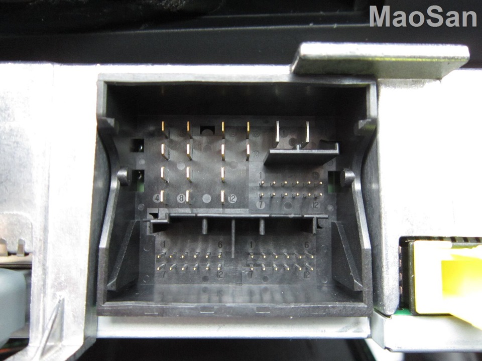

Рассмотрим внешние разъёмы в деталях.
Общий вид задней панели. Описание разъёмов — справа налево.

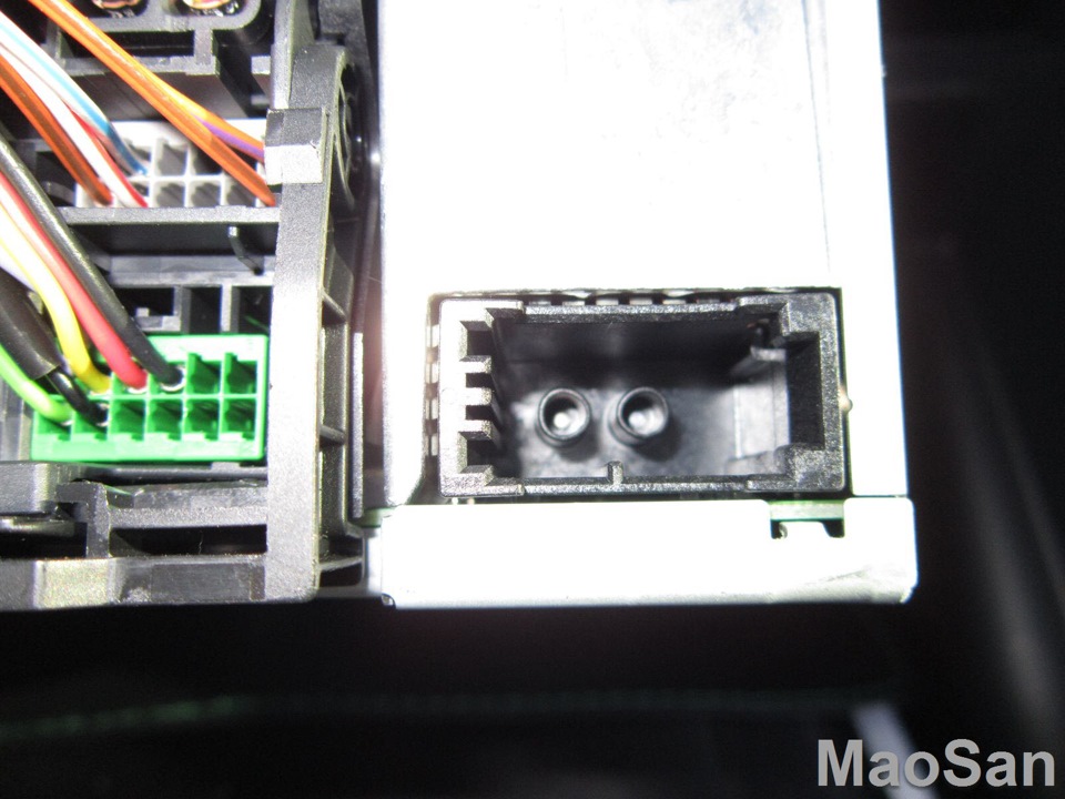

Жёлтая прямоугольная заглушка — разъём двухсторонней оптической шины данных MOST.
Большой черный разъём — составной разъём стандарта "Quadlock", в котором:
справа вверху — питание,
коричневый — выходы на динамики,
серый — CAN-шина,
зелёный — AUX-IN или AUX-IN+MDEIA-IN,
синий — микрофон (камера и др.).

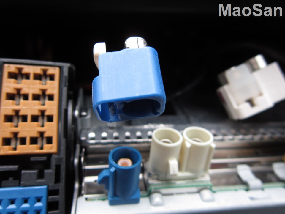

Круглые разъёмы стандарта Fakra:
голубой — цифровой видеоинтерфейс дисплея,
жёлтый — USB,

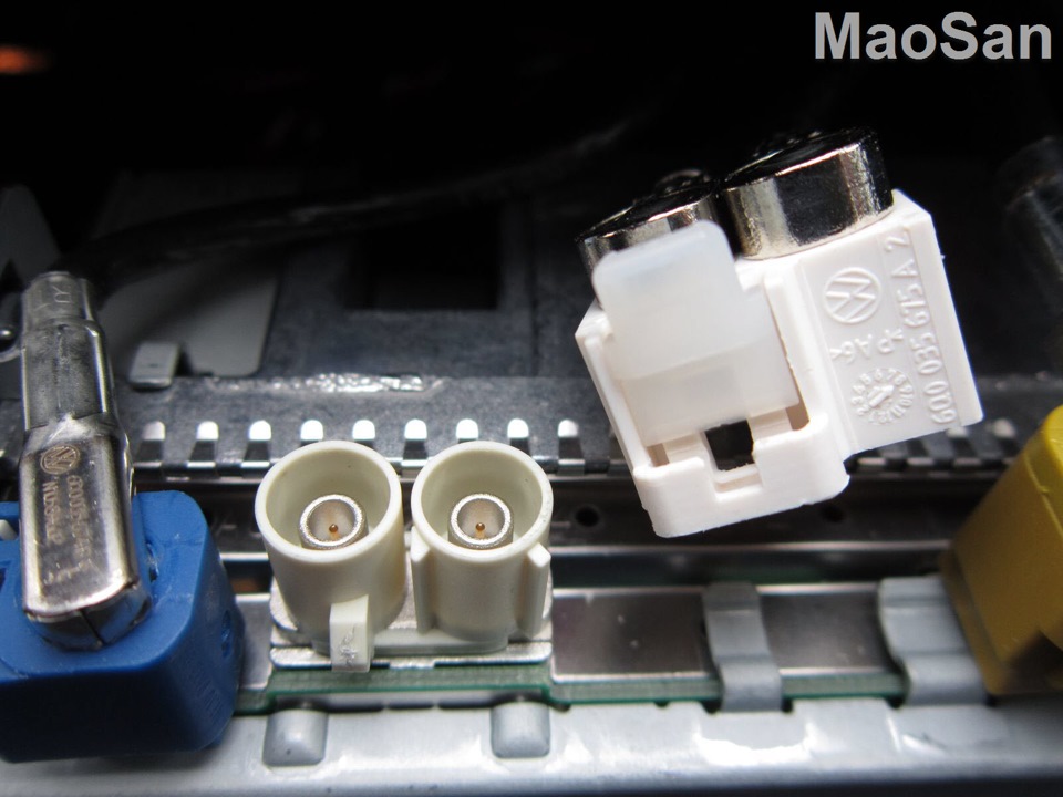

белый — антенны радио,
синий — антенна GPS.
Зелёный разъём не интересен — там либо только аналоговые входы AUX-IN, либо полностью занят интерфейсом AUX-IN+MDEIA-IN. А вот синий разъём представляет большой интерес, где кроме известных входов микрофона и камеры заднего вида, есть также целая куча свободных пинов, назначения которых перебором всех доступных схем в ELSA определить полностью так и не удалось…
Черный разъём под жёлтой заглушкой также представляет очень большой интерес — это двухстороняя оптическая шина данных MOST (спецификация Toslink), возможно удастся получить "линейный выход". Требуется отдельная тщательная проработка этого вопроса.
Составной разъём "Quadlock". Все пины присутствуют, но не все задействованы в составных разъёмах. Описаний назначения не задействованных пинов в ELSA найти полностью также не удалось.
Голубой разъём (Fakra) — цифровой видеоинтерфейс MIB соединен кабелем LVDS (Low Voltage Differential Signaling) с дисплеем, жёлтый (Fakra) — USB.
Белый сдвоенный разъём (Fakra) — антенны радио.
Синий разъём (Fakra) — антенна GPS.

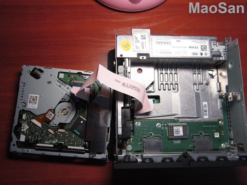

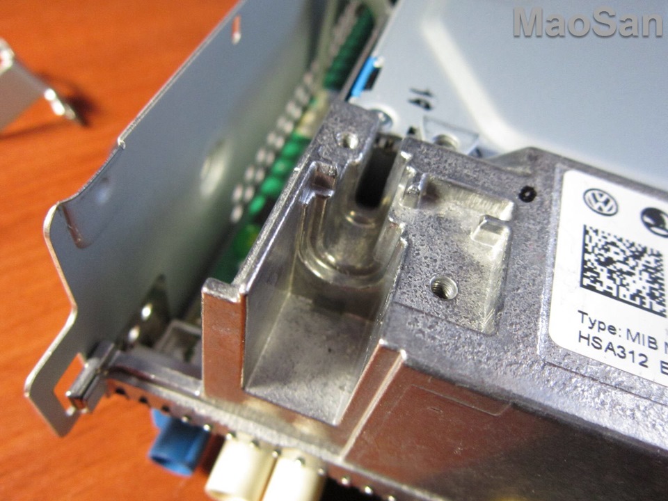

Заглядываем во внутрь.

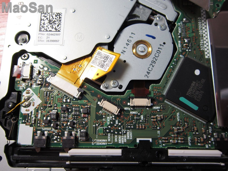

Снимаем верхнюю крышку. Привод дисковода никак дополнительно не крепится, просто сидит на направляющих шлицах и придавлен сверху внешней крышкой корпуса.

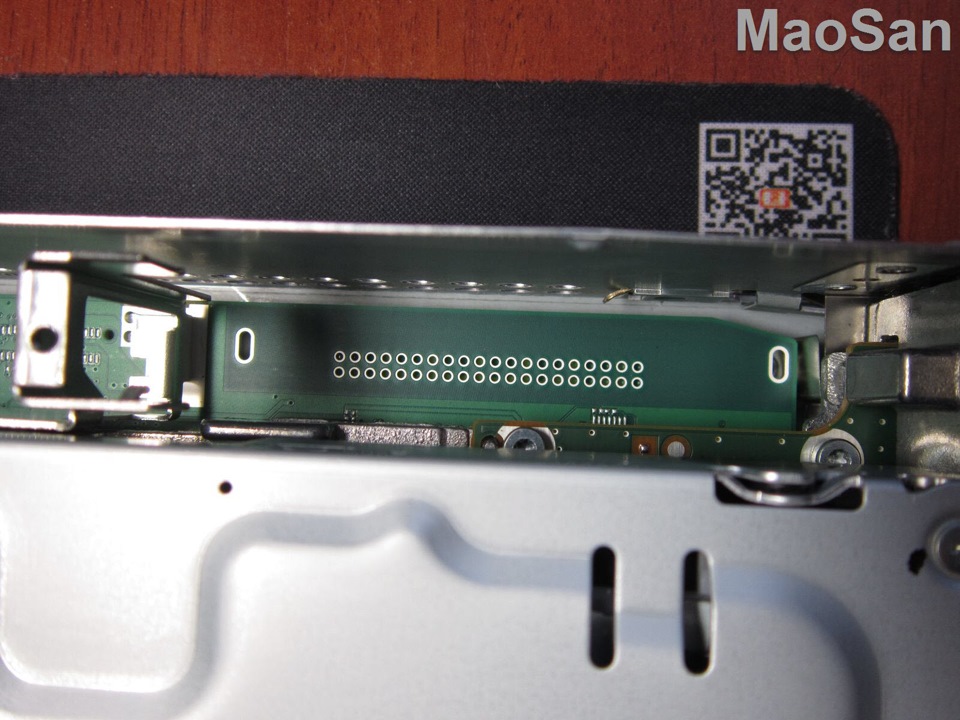

Справа имеется пустой отсек с не распаянным компонентными модулями.
Предположительно, там должен быть расположен DAB-модуль (Digital Audio Broadcasting) цифрового радиовещания, входной разъём антенны которого должен быть расположен скорее всего в пустом месте под железной заглушкой на следующей фотке.
Привод дисковода свободно откидывается справа налево и соединен с материнской платой плоским шлейфом. Под приводом находится большая металлическая плита — основание радиатора системы охлаждения.

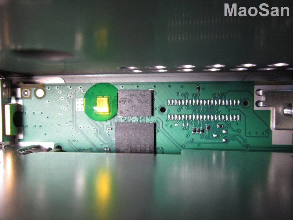

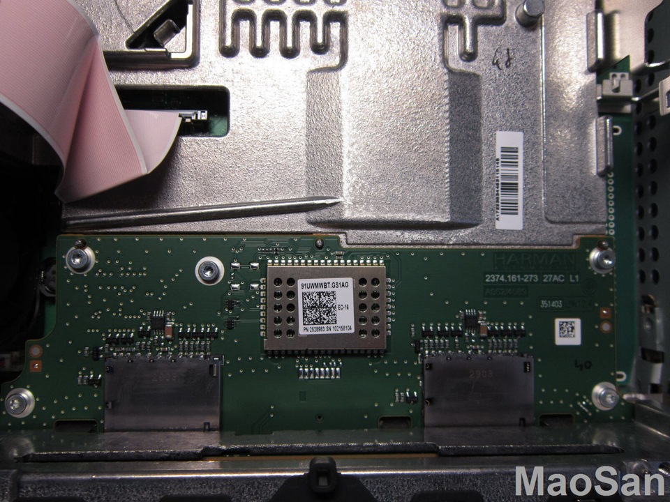

На следующей фотке вид платы контроллера SD-карт и его 2-х слотов.

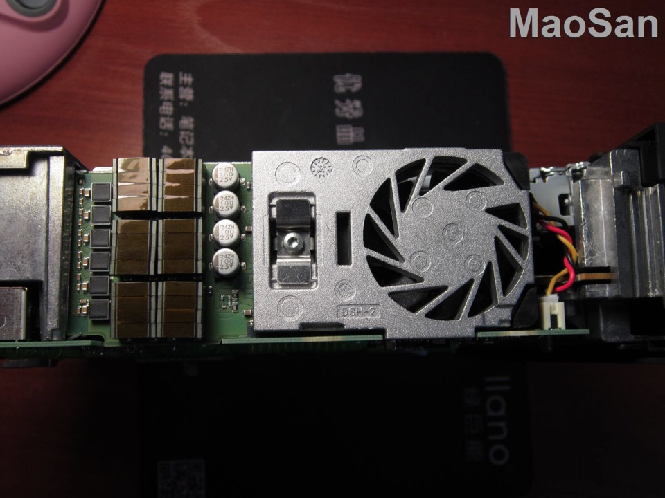

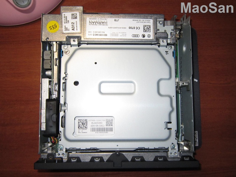

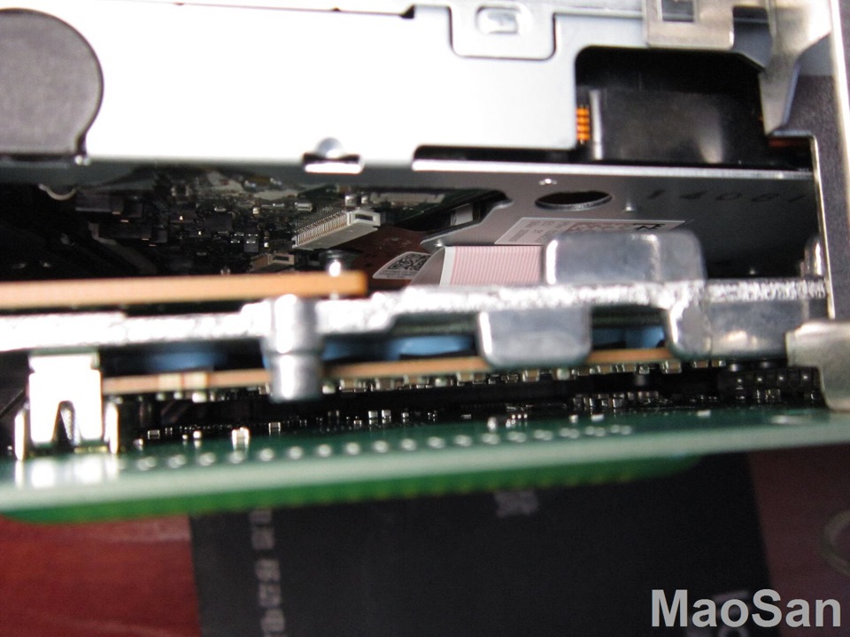

Переворачиваем корпус магнитолы и снимаем нижнюю крышку. Крышка выполняет тоже роль радиатора охлаждения, которая через теплопроводную пасту (синяя) прижимается к плоским поверхностям корпусов некоторых отдельных больших чипов. Слева замечаем пустое место под большое не распаянный чип, который возможно завязан с не установленным DAB-модулем.
В правой части корпуса сбоку расположен кулер (вентилятор на радиаторе) и предположительно связка силового модуля напряжений питания и фильтров.

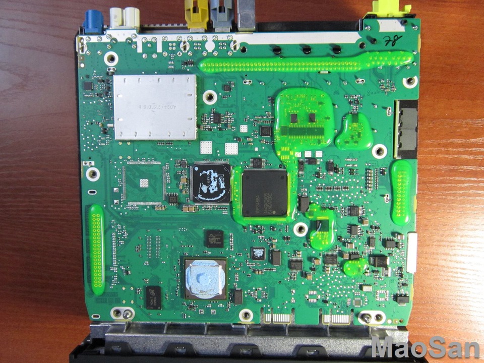

Дальше разбирать не стал. Попытался отделить большую металлическую плиту от материнской платы, но сходу сделать это легко и просто — не получилось. Скорее всего плита сидит на каких-то фиксаторах и соединяется с материнской платой панелями межблочных разъёмов. Не зная точной технологии разбора — дальше упорствовать и рисковать не стал, ИМХО — не тот случай… Удалось лишь заглянуть сбоку, где на фотке видно, что между плитой и материнской платой есть ещё одна промежуточная плата.

Как думаите с голубого разъём (Fakra) — цифровой видеоинтерфейс можно вывести AV на мониторы второго ряда?
Там четыре контакта вроде …
Заранее благодарю
Голубой Fakra это вход GPS антенны :)
Здесь написано "Голубой разъём (Fakra) — цифровой видеоинтерфейс MIB соединен кабелем LVDS (Low Voltage Differential Signaling) с дисплеем"
На самом деле он не голубой а серый, и не Fakra, а HSD www.rosenberger.com/de/produkt/rosenberger-hsd/. Вывести на второй ряд получится разве если воткнуть какой-то повторитель сигналов со входом и тремя выходами.
Я думаю тоже серый, но автор написал так… я и нестал перекручивать .
Спасибо ! Теперь буду искать кабель который можно раздербанить .
Что интерестно на Columbus (RNS510) были оригинальные переходники а здесь вообще не чего нет, AV in для камер
Не кабель а устройство это должно быть. С HSD входом и тремя HSD выходами. Тогда с серого разъема сигнал подается на устройство на вход, а с трех выходов кабеля уходят на дисплей и два дополнительных дисплея в подголовниках сзади. Простым кабелем тут не отделаться.

Все хорошо, только Fakra — это антенные разъемы, а LVDS и USB — Rosenberger HSD
А как узнать какой усилок впаян? В своей от discover pro mib 1 хочу перепаять усилитель, проблемы с басами.
зеленый разъем, 3 и 4 пин вроде питание ЮСБ
Да 3 это +5В
4 это земля

саб вуфер в какие пины подключать ? так как в комплектацыях есть штатный саб. меня ещё интересует что под жёлтой заглушкой всё же ?!
по поводу пустого отсека вот ссылочка : electronics360.globalspec…nit-infotainment-teardown
На саб — выхода через пины нет. Под жёлтой заглушкой — черный разъём (см. фотку 03. 3-я сверху) оптической шины MOST. Ссылку посмотрел, спасибо.
Пока у меня есть только одна идея — взять выход на саб с оптической шины MOST через стороннюю железяку. Я нашёл вот такой вот вариант: Аудиоинтерфейс Most-RCA (адаптер линейных выходов) или Аудиоинтерфейс Most-TosLink (адаптер цифрового выхода), см. тут — trioma.ru/products/most/most-rca_toslink.shtml . Найти бы побольше инфы по этому адаптеру — TTX и производителя. Но в любом случае, надо сначала проверять работу железяки живьём — будет она работать или нет.
Спасибо за ответ! будем думать и искать ещё варианты! какие будут варианты отпишусь
Хорошо. Да, пишите сюда в тему, тему про вывод звука с MOST — никак не раскрыта и проверенного решения пока вроде нет…
вот что накопал 1 :autoholding.net/550_shina…MOST_dlya_Audi_AVIII.html
2 :www.radioradar.net/radiof…thusiast/shina_cable.html
3 yadi.sk/i/WqGQOBE7iutea
Юркiй, Сразу к Вам вопрос: как сделать выходы на усилитель из штатного майфуна? Выпаивать, или есть другой способ, без потери касчества?
На Октавии А7 есть оптическая шина MOST. Существует преобразователь Триома-->RCA. Однако, из Шкоды пока не вычитано (никто с Кэнтоном штатным к ним приехать не хочет). Т.е. сейчас вариантов нет кроме одного хорошего — Md Lab SQ5 (SQ6).
Автовключение по сигналу, потери качества нет, ибо цифра.
Нет ни щелчков, ничего. Усь работает при включении башки еще 20с…1,5 минуты, если она выключена — выключается. Фона нет.
Штатный разъем из ГУ просто вынимается и вставляется новый коричневый (часть Факро разъема)

Охлаждение серьёзно сделано!
Что за УНЧ? Интересно, на Свинге и Болеро разные, или такие же?
Нет данных.
очень познавательно) а где микруля усилителя?)
Где-то под металлической плитой.
Отлично, спасибо! Заодно выяснил, что уже почему-то не подписан :(( жмякнул кнопку снова… Драйв живет своей жизнью)
походу под радиатором вторая плата это SSD
Возможно, а возможно — там есть что-то ещё, ведь, если посмотреть на фотки, например, № "13" и "16", то видно, что металлическая плита радиатора имеет своеобразный профиль. Ответить на эти и другие вопросы возможно поможет только полная разборка…

Цель разбора была как раз выяснить — подключены ли неиспользуемые пины куда-нибудь?.. Пока выяснил, что они распаяны на мат. плате — это видно по фотке № "17", но висят ли в воздухе или упираются в тупике на не распаянных элементах — это уже следующий вопрос…
Всё верно! По синему разъёму "T12j" про 3-и пина — там управляющие: громкость "+", "-" и "MUTE", но есть ещё непонятны свободных 5-ть пинов… Смотрел весь концерн VAG по всей ELSA — нет используемых вариантов этих пинов.
Ещё… Рядом с коричневым (выходы на динамики) на фотке № "02" и "04" есть свободные пины на "T8d" начиная с 10-го и по 14-й. Тоже не понятно, что же на них может быть…
И ещё, на Гольфе (вроде) есть тоже интересный на мой взгляд доп. модуль разветвителя USB… Пробовал в качестве эксперимента подключать USB-HUB, но USB-флэхи в хабе не читаются, точнее, Columbus с воткнутым юсб-хабом — пишет "Ошибка чтения данных". Возможно стоит попробовать с другим юсб-хабом с внешним питанием… В общем — тоже интересная тема для проработок.
Кроме того, на мат. плате есть целая куча сопутствующих разъёмов, и возможно не только диагностических…
