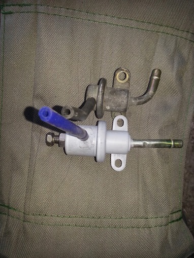

Ну вот в пятницу привезли мне топливный регулятор, протюненный местными народными умельцами и в субботу с утреца я пошел в гараж его устанавливать…
Расположен он практически под бачком расширительным, не очень удобно менять, но достаточно снять крышку воздушного фильтра и доступ свободен. Но! это только снять штатный! Для установки нового пришлось отсоединить расширительный бачок и даже снять датчик AVCS, т.к. он мешает открутить хомут на шланге… А все потому, что новый регулятор длиннее штатного и просто так никак не хотел вставать…

Снимал не все свечи, а по диагонали 1 и 4, проверяю — все в порядке, меняю местами катушки, ничего не меняется… Достаю катушку, втыкаю свечу, кладу на двигатель, несколько оборотов стартером — искра есть…
Значит нет топлива… ставлю обратно топливный регулятор — машина перестает троить…

Запуск — не колбасит, работает ровно, но давка топлива 3,5. Снимаем шланг с вакуума регулятора давления топлива — ничего не меняется… Машина явно переливает, выхлоп аж глаза режет…
Решаем в понедельник поставить другой регулятор, который есть в закромах у Андрея. Заодно померим разряжение во впуске, наличие подсосов еще разок и подцепим его проверенный манометр давки топлива…
