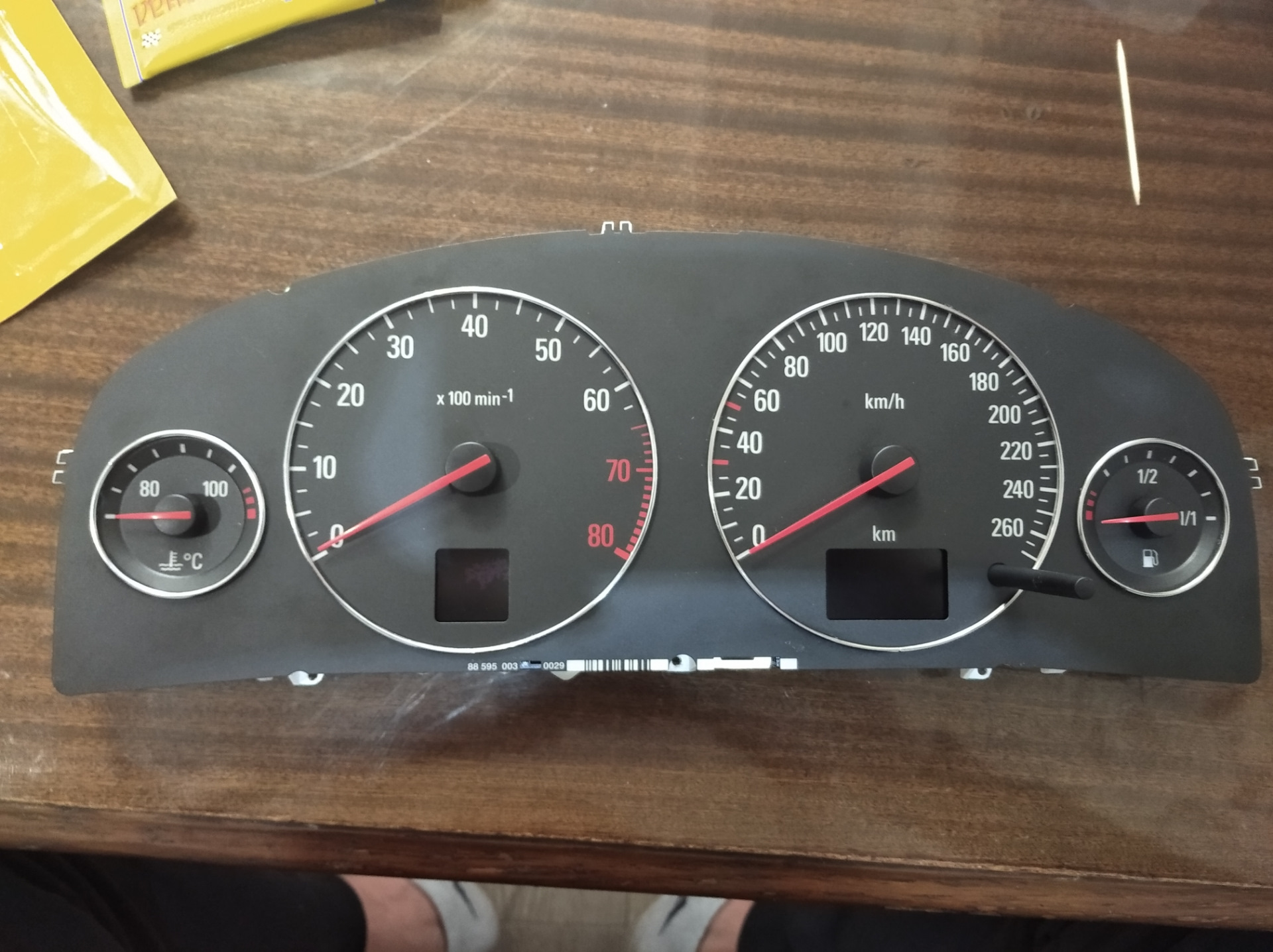

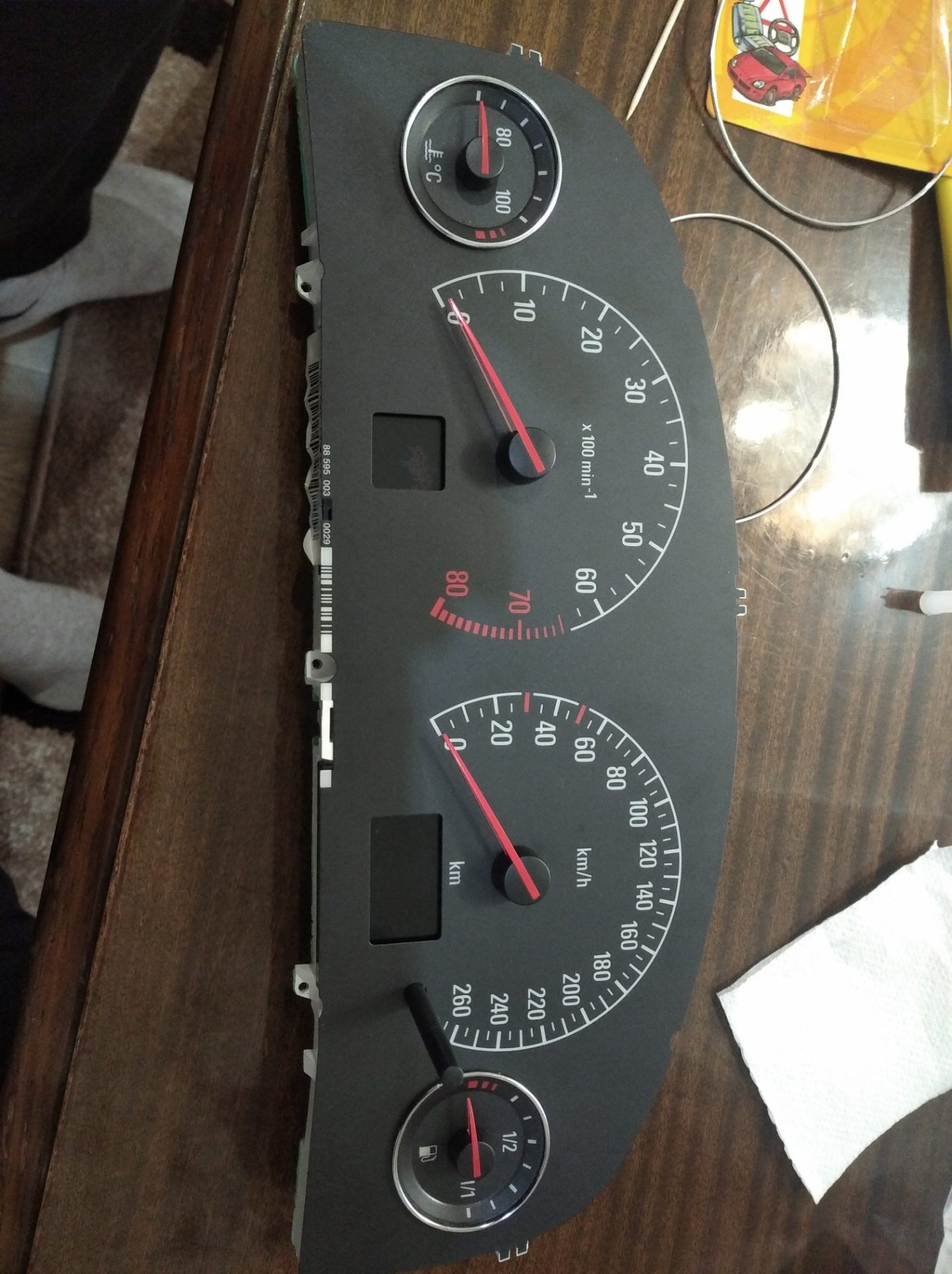

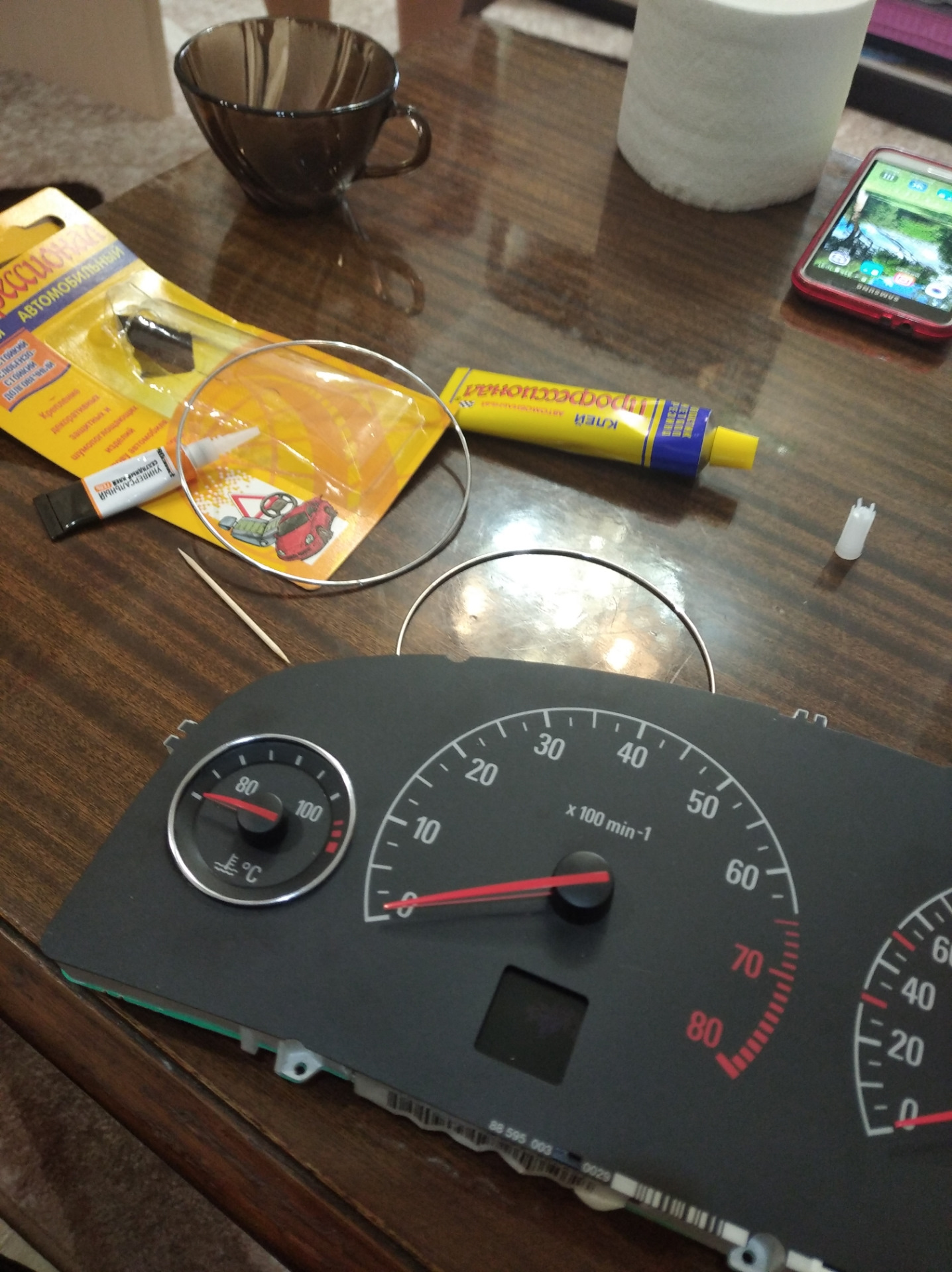

Кольца взял из сеток от блока питания.
А на че железные кольца приклеил?
Клей секунда но только густой. и зубочисткой по чуть чуть в местах старой спайки.
Есть орига GTS могу задарить кому, себе другую напечатал

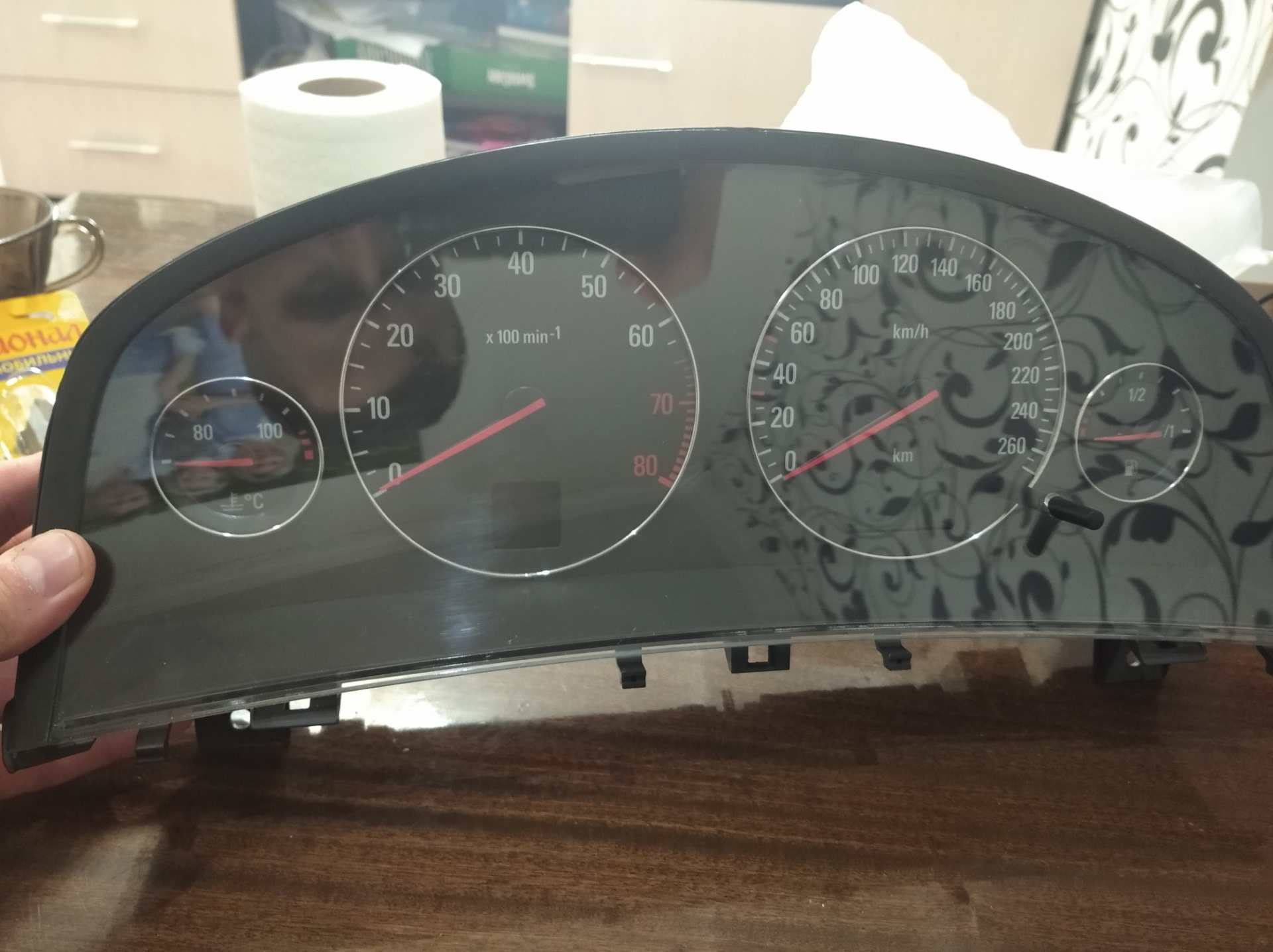

Находчиво! Класс бюджетный варик
👍👍👍 тоже так сделал года два назад, все хорошо держится😎
Получилось норм👍
Лучше бы приборку целеком заменил, тем более информационный экранчик там где тахометр поплыл😕

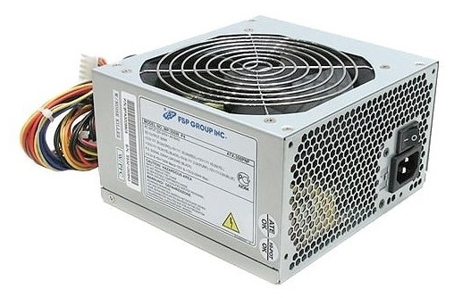

За сообразительность 👍Я думал на всех Вектрах есть кольца.А что это за сетка у вас на системнике, таких колец не видел?))
причём здесь системник тогда? Так сразу бы и написал — защитная сетка кулера с БП компа!
Придераешся :)
ничего подобного — реально же не понятно, какая сетка от системника?!)
Изменил :)
Foodziyama
Ааа, на блоке питания, точно.
