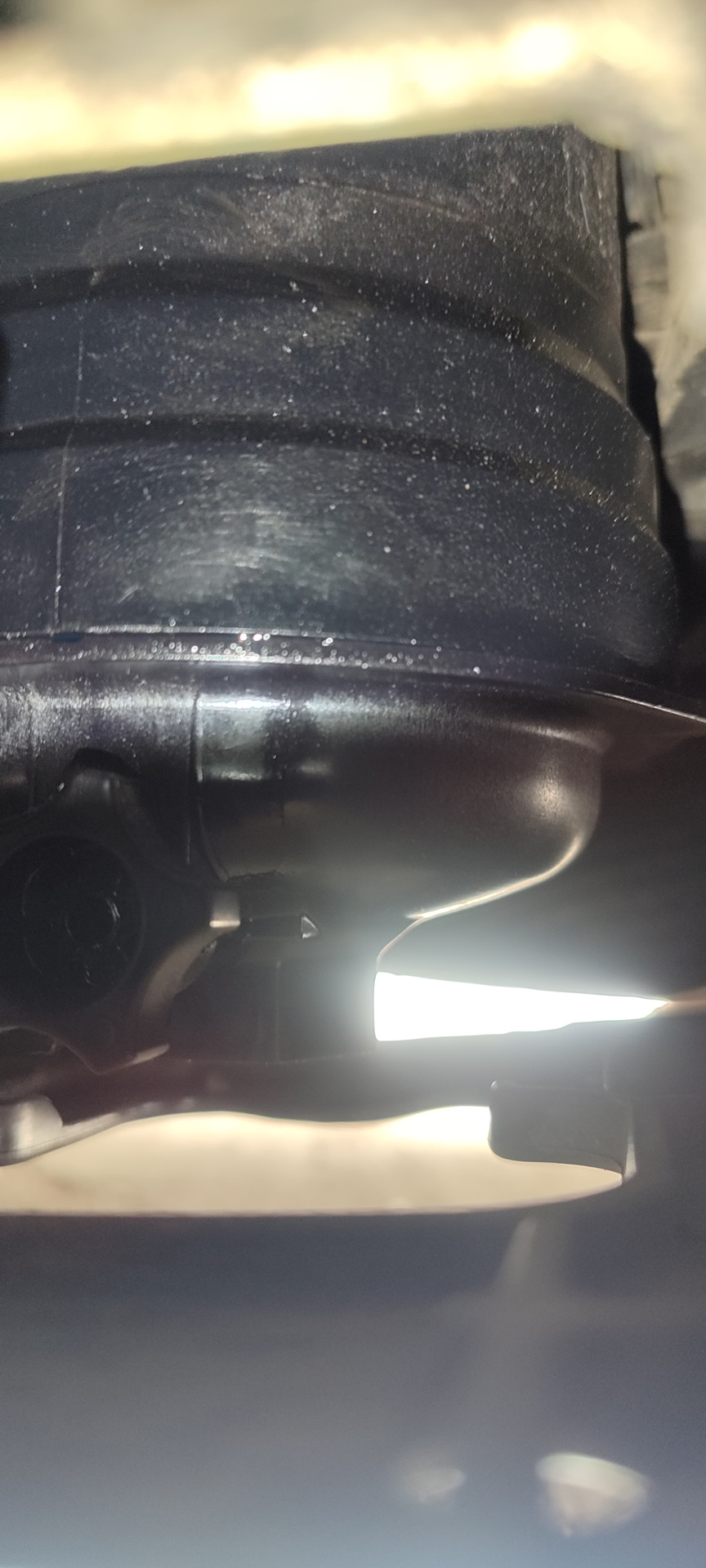

Черкану пару слов про замену вставки топливного фильтра.
Покупаем саму вставку:
Далее всё просто, загоняем машину на яму! Спускаемся вниз и откручиваем в трёх местах пластиковую защиту фильтра. Там один болт на 10 и два фиксатора на резьбе, их удобно откручивать головкой на 24:
Защита снята, подставляем тазик под фильтр, откручиваем краник, сливаем около 0,5л топлива. Всё топливо из него сразу не сольётся, нужно головкой на 32, немного окрутить фильтр, чтобы убрать вакуум, после этого сольются остатки топлива!
Ставим новую вставку и закручиваем обратно. Чтобы не пережать резьбу, на корпусе фильтра отлит специальный ограничитель.
Прикручиваем защиту на место. Включаем зажигание и ждём пока наполнится фильтр топливом, слышно как он бурлит, выходит воздух.

Привет, у меня возникла проблема с purflux, сочит через шов( там где резьба) думал что колечко плохое, поставил от старого и тоже чуток потеет ( мокро), корпус вроде целый а именно у резьбы, что может быть? Может фильтр бракован?
Привет. Сфоткай место откуда сочит. Возможно в корпусе есть трещинка
По кругу
Это врятле, скорее всего просто рестекается по резьбе

Пойду куплю новый фильтр, если не поможет то буду искать корпус
