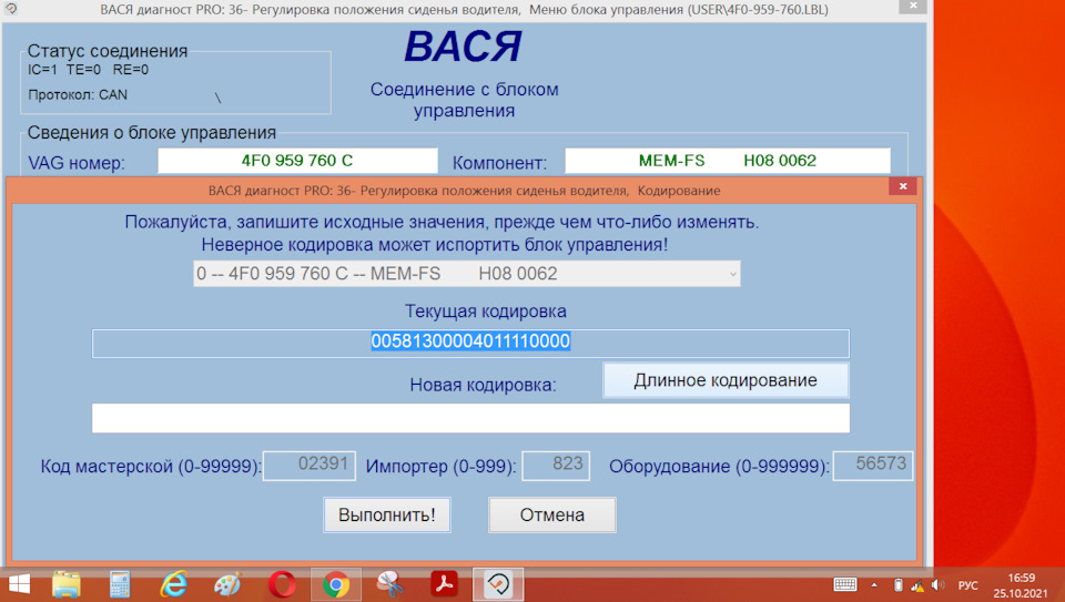

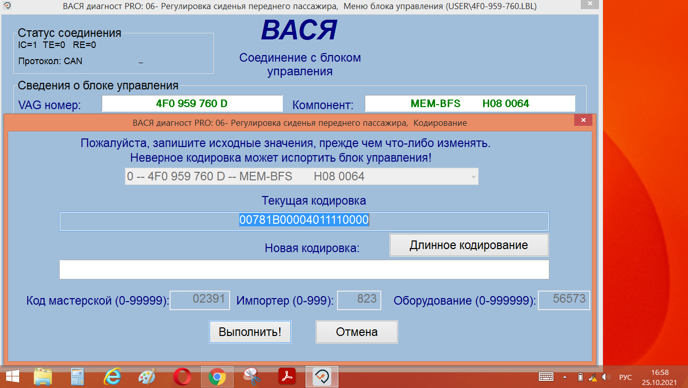

В одном из отчётов в комментариях человек под ником Bykot дал дельный совет как через адаптации избежать геморой по прописке адресов блоков памяти. Решил так и поступить. Всё получилось и работает на 100 процентов. Спасибо. Смотрим:
После отключил красную фишку пассажира включил водительскую проверил что там 2, в Гейте поставил галку 06 и потом подключил фишку пассажира. И блоки вышли на диагностику под своими адресами
водительский-36
пассажирский-06

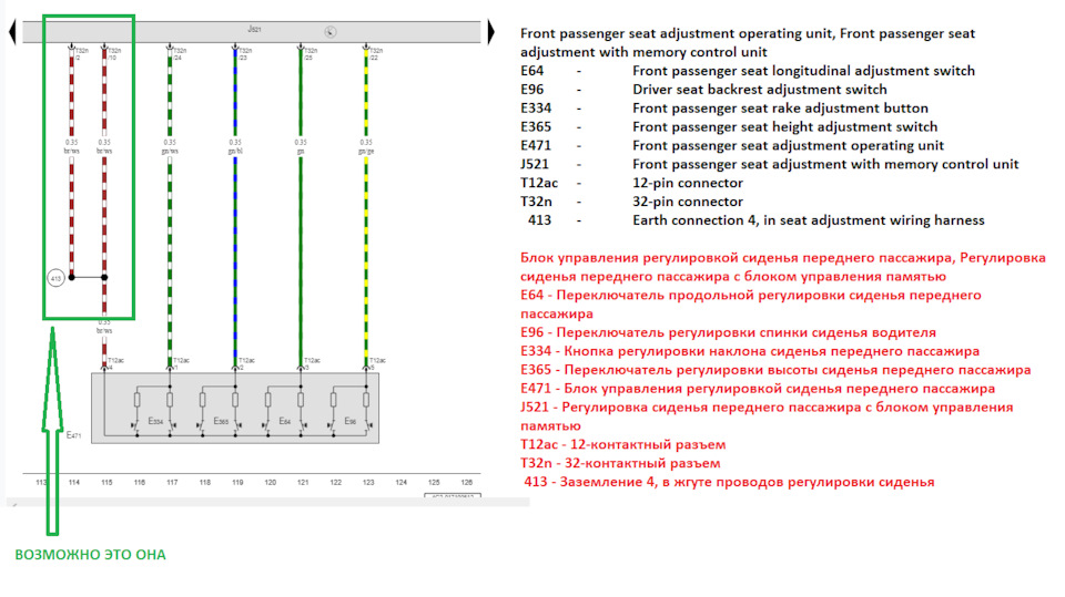

Дальше надо было собирать проводку сидения. Для водителя у меня были распечатаны схемы так удобней проложил провод-зачеркнул его в схеме. Ошибиться вероятность сводится к нулю. Их я печатал в двух экземплярах на всякий случай и учитывая что были отчёты где писалось что ставили готовую заводскую проводку от сидения пассажира решил его использовать. Но я его не нашёл на тот момент он был в гараже.
Теперь и не знаю к счастью я его не нашёл или к горю. Пришлось печатать новые и от пассажира.
И вот тут меня ждал первый но не последний сюрприз. СХЕМЫ ВОДИТЕЛЯ И ПАССАЖИРА РАЗНЫЕ. Смотрим:
И тут я подвис. Как ставилась готовая проводка от водительского сидения в других отчётах?
Было принято решение собирать по пассажирской схеме. Почему расписано красным на схеме.

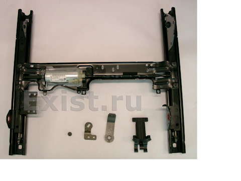

Снимаю сидуху и первым делом меняю моторы и вижу что что не так.
Сюрприз два на цилиндрических моторах фишки стоят не под таким углом. И если мотор вверх вниз ещё как то ставился и только в самом нижнем положении была вероятность что каркас сидения зацепит фишку, то мотор вперёд назад фишкой упирался в поперечину которая соединяет двое салазок и не становился. Но это было не всё мотор наклона спинки не лез в редуктор при осмотре оказалось что у них разные шнеки. Но я же специально оставил мотор в спинку с артикулом боша который без проблем ставился на водительском.
Получилось из четырёх моторов стал нормально только один с редуктором который подымает подушку сидения V245. Вот тут впервые где то глубоко возникла первый раз мысль о закрытии проекта.
Встречаем франкенштейна:

В корпуса моторов которые стояли у меня я перенёс якоря с датчиками от тех которые купил. В корпусах только магниты это же просто двигатель постоянного тока. На моторе в спинку съёмником поменял шнеки там на валу есть насечки что бы шнек не проворачивался на валу. Я когда забивал шнек старался что бы насечки сместились и врезались в шнек в новых местах. Перед тем как ставить моторы я взял один цилиндрический
и поменял на водительском сидении который отвечает за поднятие вверх вниз к нему самый простой доступ.
Проверил работоспособность водительского-она заработала. Так он там и ездит. После этого я собрал сидение
пассажира.

Подключаю комп блоки вышли на связь под своими адресами-уже супер читаем ошибки.Соответственно были ошибки по адаптации моторов прогнал сидушку по всех направлениях в крайние положения ошибки стёрлись. Сканы я почему то не сделал но они были как и на водительском.И выпала ещё одна ошибка по связи с блоком двери. Как я писал раньше у меня не был дотянут провод от стойки двери до блока двери и я решил что это и есть причина. Ну что снимаем карту срезаем шумку. Она держится на клее срезал так что бы половина клея осталась на двери половина на шумке. После прокладки провода берём промышленный фен греем половину которая осталась на двери (шумка плавится) и прижимаем. Всё будет как в день выхода авто с конвейера.

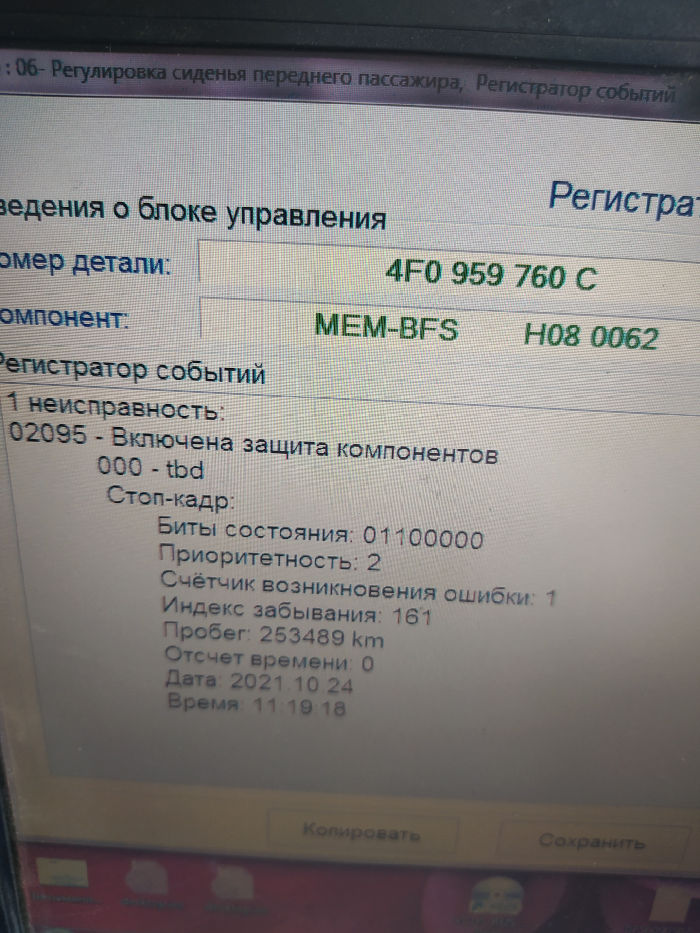

Дальше кодируем дверь пассажира. Как и с водительской стороны остальные кодировки были сделаны при установке памяти водителя. Другой информации по кодировкам я не встречал. Заходим в блок памяти пассажира у нас же там ошибка — провод же уже проложен и удаляем. По идее вот тут должен быть хэппи-энд.
Но ошибка не стирается и память не работает. Вот она:
По началу я не паниковал всякое бывает. Снимаю обшивку двери я же уверен что это из-за этого последнего провода. Прозваниваю — целый. Вот тут можно начинать новый отчёт и я начал паниковать.

Пробовал менять блоки памяти местами они включали ЗАЩИТУ КОМПОНЕНТОВ от чего я был в ах…
не хватало ещё и без памяти водителя остаться но когда возвращал на место защита пропадала. При всяких манипуляциях я отключал перемычку в синей фишке блока памяти пассажира я писал о ней выпадала вот такая ошибка.

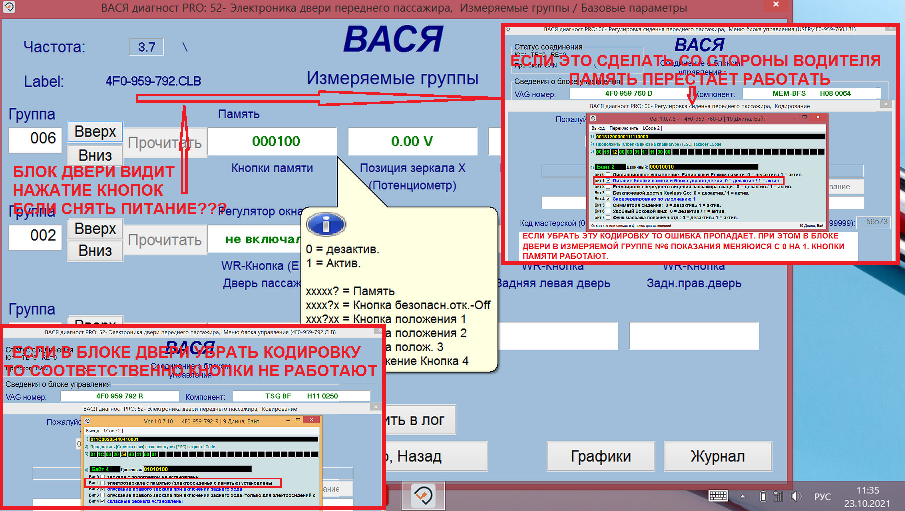

НО ОШИБКИ ТАКОЙ ПО СТОРОНЕ ВОДИТЕЛЯ НЕ ПОЯВИЛАСЬ. КАК? ОНА ЖЕ ПОЯВЛЯЛАСЬ?
А ПОЯВЛЯЛАСЬ ОНА КОГДА Я ОТЕЛЮЧАЛ ВСЮ ФИШКУ А В НЕЙ-ПРОВОДА CAN ШИНЫ ПО КАТОРОЙ БЛОКИ И ОБЩАЮТСЯ МЕЖДУ СОБОЙ.
ДЛЯ ЧЕГО ТОГДА ЭТОТ ПРОВОД?
Разбираем блок двери лупа налобный фонарик и прозвонка. К какому выводу я пришёл:
Ну так как светодиод у меня при нажатии кнопки ON/OFF загорается и отключение этого провода со стороны водителя такой ошибки не дало я его почти исключил из списка неисправности. Почему? Может наоборот блок
двери подаёт питание блок памяти.
Движемся дальше под подозрением CAN шина. Как оказалось она исправна я это предвидел но проверил опишу как вдруг пригодится кому эта инфа. Косвенно что она исправна говорило то что каждый блок выходил на связь при диагностике. CAN шину нельзя празванивать омметром она всегда под напряжением. Тут или отключать АКБ или отсоединять провода с двух сторон. Если они на скрутках это пи… У AUDI проще отключаем дистрибьютор это шунт который паралелит шину и у нас одна сторона уже в воздухе дальше я отключил фишку в двери прозванил-целая. На всякий случай попробовал отключить один провод из витой пары
вот что из этого вышло:
Всё мои предположения где косяк закончились. Остаётся только кодировка блока памяти. Но там как я писал в предыдущем отчёте пустые биты. Кое что мне удалось накопать может кому пригодиться.

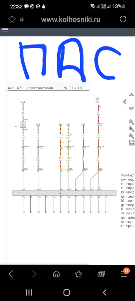

А7 и а 6 одинаковые. У меня комфортные мультиконтур, без массажа и вентиляции .вот только думал что с японки встанут без проблем, но увы . 2 неделя без результата. Никак не могу переназначить . Блок 6 на водительском, 36 на пассажирском . Меняя блоки местами все работает, но подкачка идёт на другое сиденье и ошибка 00205 кодирующий контакт . Нашёл вашу тему и решил Вам написать
Посмотрите как будет время, пожалуйста. Никто толком ничего не знает
Так это схемы А7.
Блок такой же только на конце B
Я сомневаюсь что блок памяти у вас такой же. Как минимум в С7 кузове блоки начинаются на 4G…, а на С6 на 4F… И количество разъёмов вроде разное у вас вроде 3 у меня 2.
Всё что я смог найти только схему. Пользоваться ей или нет решать Вам. Вопрос по А6 С7 я не изучал и помочь не могу.

Который из них, тут у двоих проблема…
Автор
Bykot
Осталось от вагмастера услышать ответ. Есть ошибка или нет, но у него дорест блоки
Нет ошибки
nahimrus
И без ошибок? Не верю! В с7 ставил память та же проблема. У автора почитай какая ошибка без этой перемычки он её выделил
Вот этот блок. 100% сиденье было водительское. С праворукой. В адаптации только выставил что оно теперь пассажирское 🤷 без нае*а! Жгут в сидении в оригинале, не разматывался
Жгут сидения оригинал правое?
Так вот именно оригинал запакованный по заводу 🤷. У меня только одно объяснение — возможно были версии проводки без перемычек или наоборот с перемычками
nahimrus
Если вдруг полезу туда. Прозвоню 6-й и 30-й пины между собой
И блок двери кодировал?
Конечно.
Блоки должны стоять одинаковые
Пробовал. Писал что блока двери у меня и так два и покупал с С в конце блок памяти.
Ошибка не пропала.
