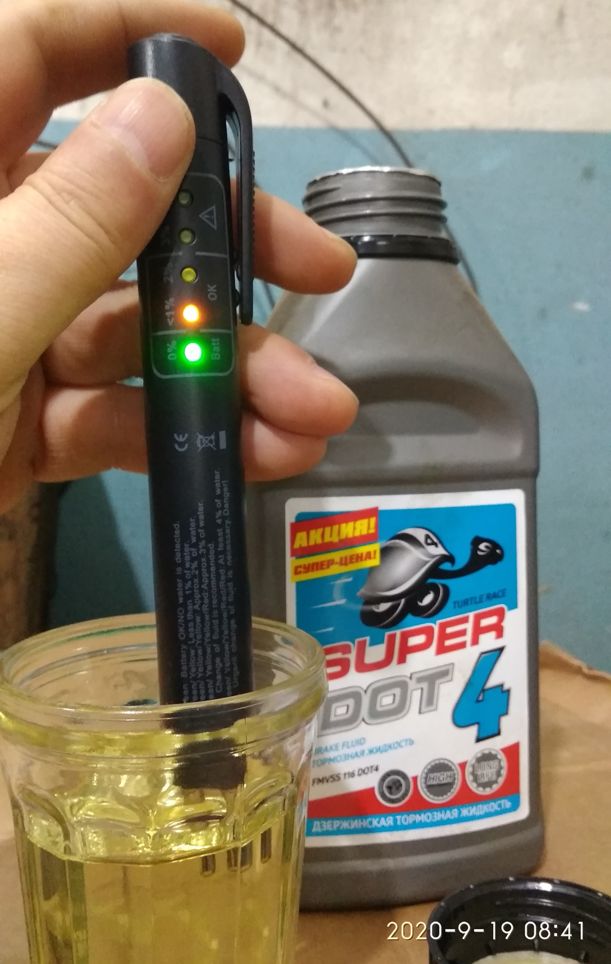

Но я перед заменой жижи обязательно проверю свежую типа так: www.drive2.ru/l/570102552511643887/ В тот раз подопытная только-что откупоренная Дзержинская ДОТ4 уже имела в себе некоторое количество воды.

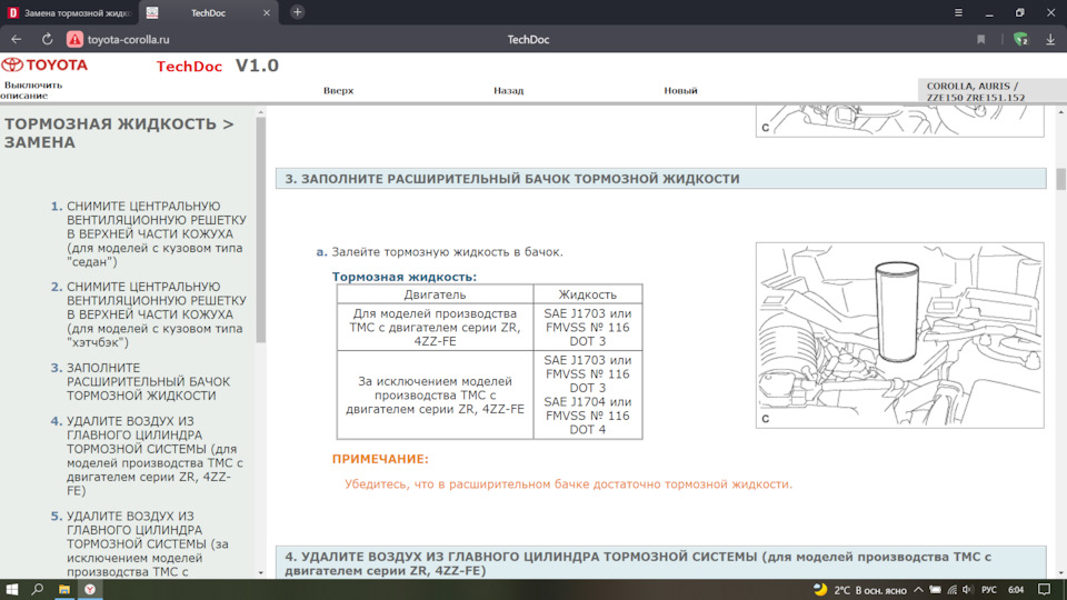

1. Тойота центр, что находится у нас в городе на ЧТЗ, очень нравится, постоянно там меняю масло и фильтр…
2. Про тормозную жидкость, я бы не говорил, что идёт такая с завода у нас, потому как даже в сервисном мануале пишут другое, в основном идёт DOT 3, при чем почти на всех японских авто, тормозная система авто на неё рассчитана. Да пишут в Тойотке есть и DOT4, НО, с оговорками и под определённые движки. посмотрите фото. Чтоб лить ТЖ, нужно посмотреть ваш мануал точней, там есть инфа, а лучше снять крышку бачка для ТЖ и там вот уж точно инфа 145%, чего лить в тормозную систему автомобиля.
И пусть, хоть что мне говорят маркетологи, им важно продать, я буду лить то, что дохтур прописал с завода. Да, пишут можно по повышающей доливать и лить в 3 и 4 и 5. НЕТ НЕЛЬЗЯ, потому как никто не изучал эти "коктейли". И далее, покажите мне хоть одну тормозную жидкость, где на этикетке хотя бы один автопроизводитель её одобрил.
То, что пишет на ней сам производитель жидкости, типа лейте можно, вот пусть сами и льют.

У меня есть мануал и крышечка, при чем на двух авто и разных японских производителей…ОНИ ЧЕТКО ОПРЕДЕЛИЛИ параметры DOT3, SAE J1703, всё…
Я даже не понимаю такого вопроса, что написано в заголовке…А "коктейли" мешать, ну пусть кто хочет и мешает, по данным смесям исследований нет, впрочем как и одобрений изготовителей автомобилей.

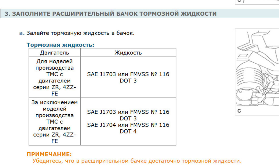

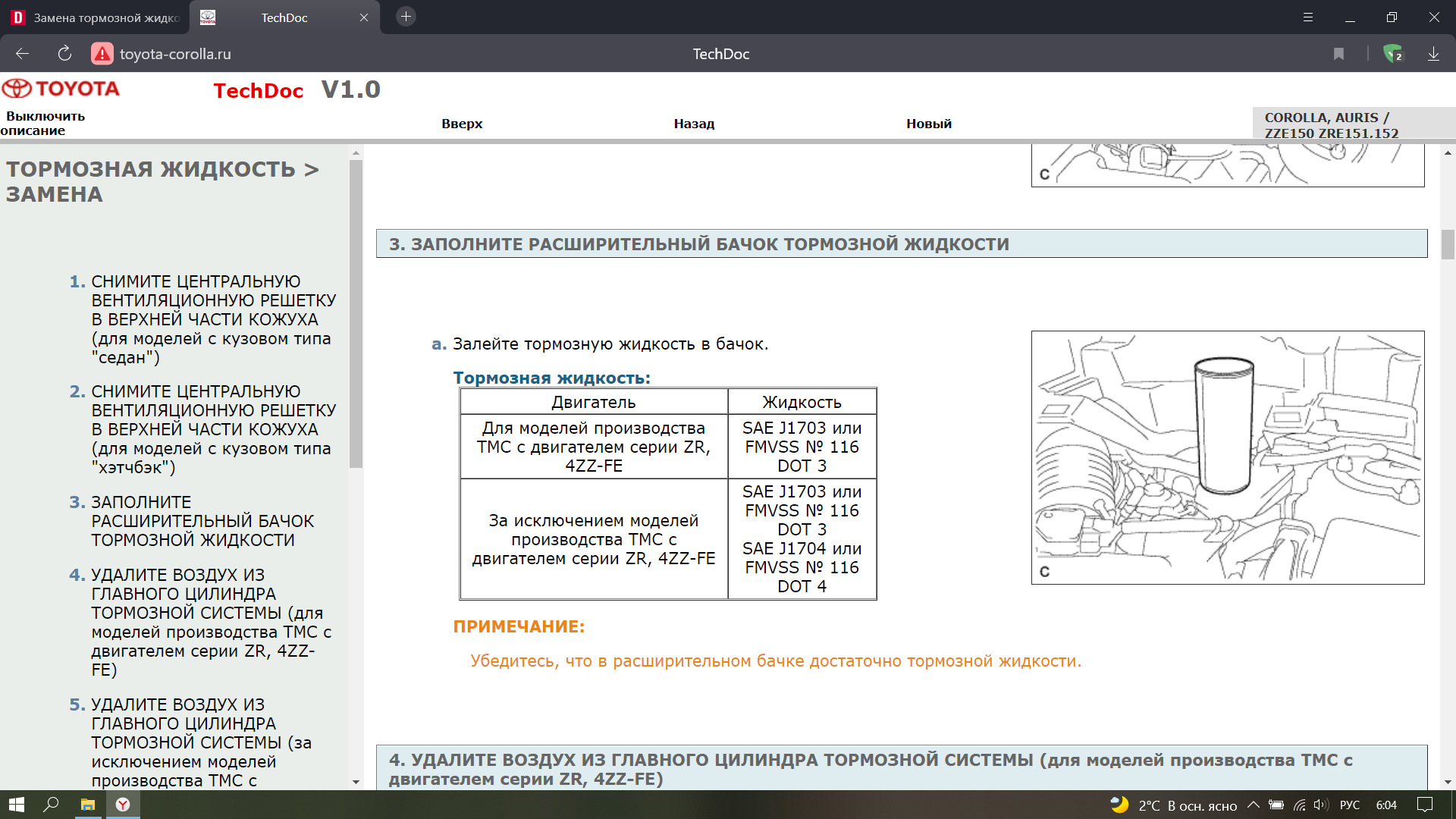

А если исходить из книжки, то дот3 или дот4 допускается, так получается? Привязки к модели или к двигателю в руководстве нет.
Поэтому я и говорю, сначала смотрим мануал, а потом снимаем крышечка с бачка и читаем чего там написано. Крышка в одном моём комментарии моя, есть на фото, обратите внимание.
И также предоставлено фото с Тех.дока, при чем это официальный документ Тойоты по ремонту нашего авто и там уже для мастеров, идет раскладка по модели двига, что-как-куда, все просто. По крайней мере, информация с крышечки совпала с инфой Техдока, модель двига у меня ZR… То и залил.
