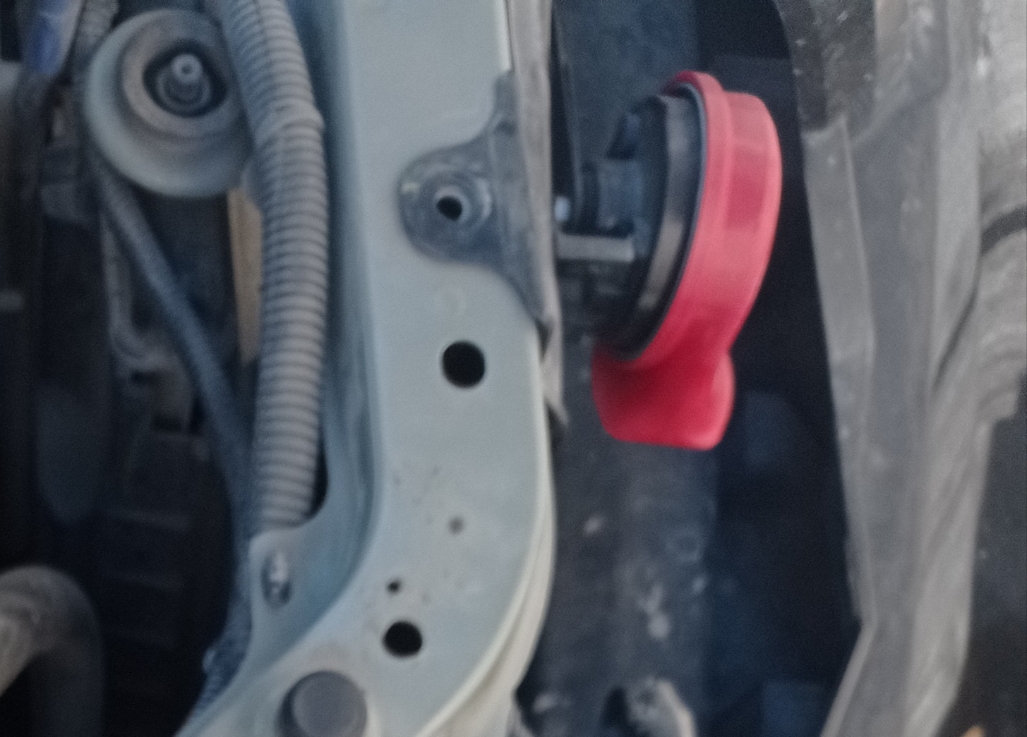

Ну что, как мы и говорили, фары встают болтон только как кузовной элемент.
НА ЭТОМ ВСЕ…
По порядку.
Про то как снимать бампер есть миллион отчетов. По этому лишь оговоримся, что СКИДЫВАТЬ СОВСЕМ БАМПЕР С КУЗОВА НЕ ОБЯЗАТЕЛЬНО!Достаточно отцепить подкрылки, там два болта сбоку бампера, и весь верх бампера…откручивать снизу пыльник 90 процентов что повыламываете пластины-гайки …
Теперь дела электрические…
Мы выбрали вариант невозврата и отрезали родные фишки — подцепили фишки от праворульных фар с помощью металлических соеденительных втулок и термоусадки. Некоторые провода просто перекинули пины.
Спустя время когда уже фары стояли узнали что МОЖНО БЫЛО НЕ РЕЗАТЬ ШТАТНУЮ ПРОВОДКУ А ПОСТАВИТЬ ПРОВОДКУ ОТ ПРАВОРУКОЙ!
Так же стразу была сделана проводка от поворотного света, но это другая история.
Подытожим …
1. Не нужно скидывать бампер полностью с кузова, достаточно открутить его по краям и сверху и оттянуть.
2. Не режьте родную проводку, а протяните косу штатную от праворукой.
3. Сразу ставим норм ксенон лампы — ибо замена их только откручиванием бампера.
4. У кого были зазоры под фарой — есть возможность заменить крепежные пластины на которые вешается бампер. К нам пришли фары с отличными пластинами, в итоге с праворульными фарами зазор между фарой и бампером уменьшился.
5. Если вы все же решите скинуть бампер полностью — заранее заготовьте 4-5 болтов с пластинами в которые они вкручиваются, или заливайте их вэдэшкой с вечера)))))
6. Желательно это делать вдвоем так сподручнее))))
7. Если есть возможность и ресурсы но нет омываек тогда это тот самый момент.
8. За 2 часа эта гонка за праворульными фарами вряд ли закончится. Это долгий утомительный процесс.
Ну и фотографии. Какие есть.
Ждем продолжения)))

У Вас осталась подробная схема подключения фар?
к сожалению нет.
