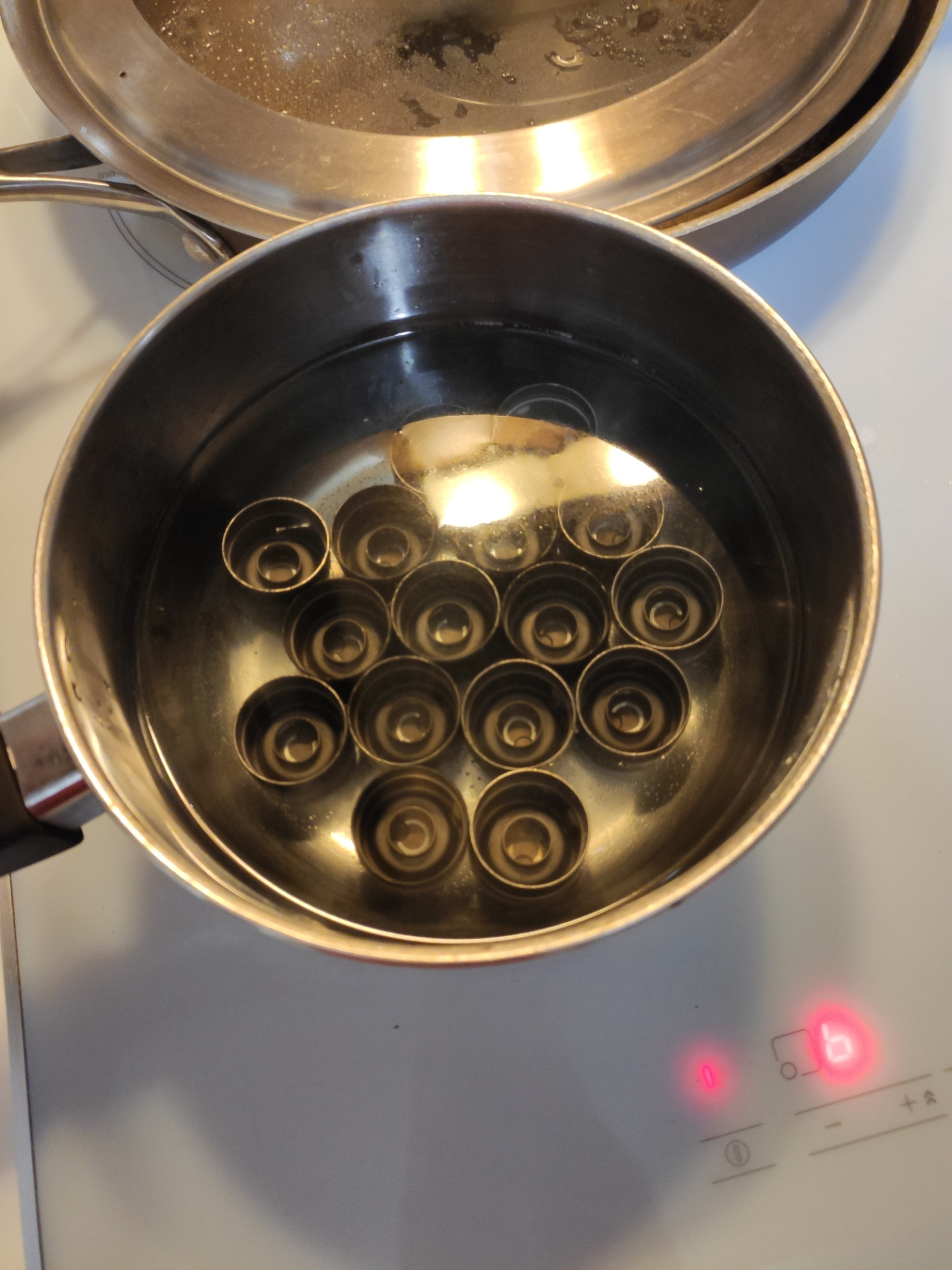

После ремонта двигателя остались гидрокомпенсаторы. Они были в крайне паршивом состоянии, буквально парочка работали, а все остальные закоксовались вусмерть.
Сначала погрузил все гидрики примерно на месяц в деталан. Хотел пораньше вытащить, но то отпуск, то работа, было совсем не до них.
После того, как вспомнил про них, попробовал продавить их после деталана again. Ничего не получилось)))

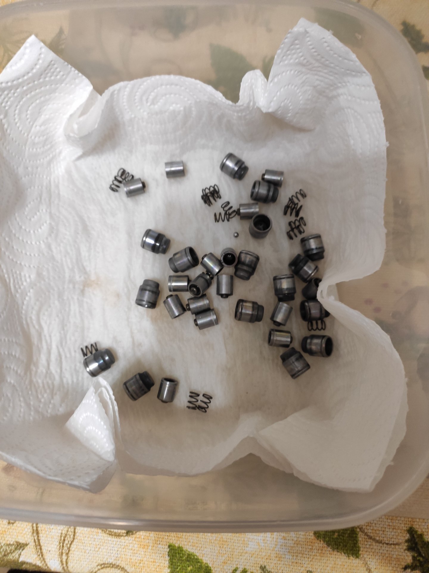

Пришлось полностью из разбирать. Пострадала пара штанов и табуретка) очень сильно бил, потом догадался зажимать их в толстый ремень, дело пошло сильно быстрее.
После разбора по традиции всё это добро опять на месяц ушло купаться в деталан.

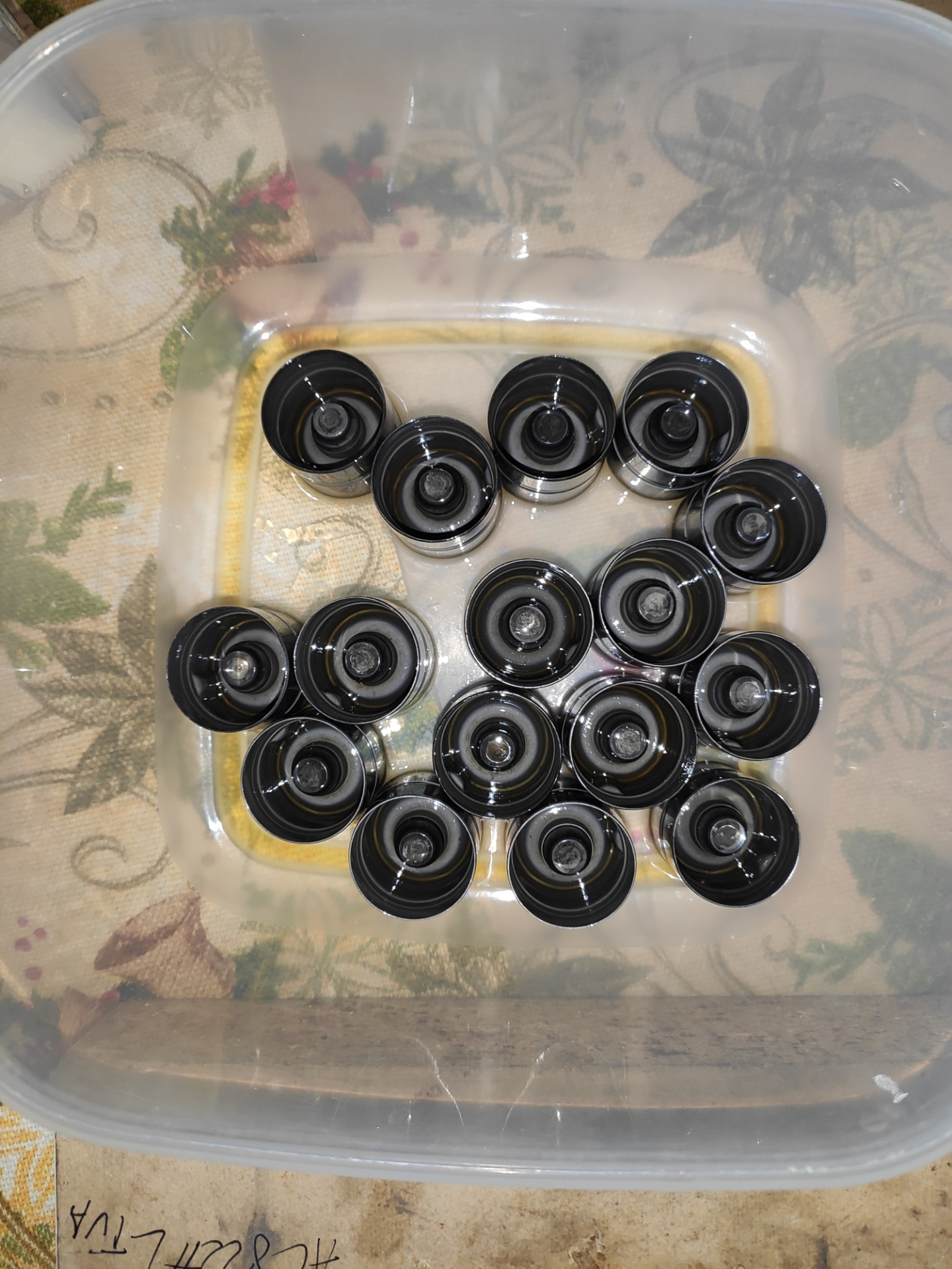

Сегодня наконец достал, отмыл, да и собрал их)
Прожимаются легко, масло по периметру цилиндра не пропускают.
