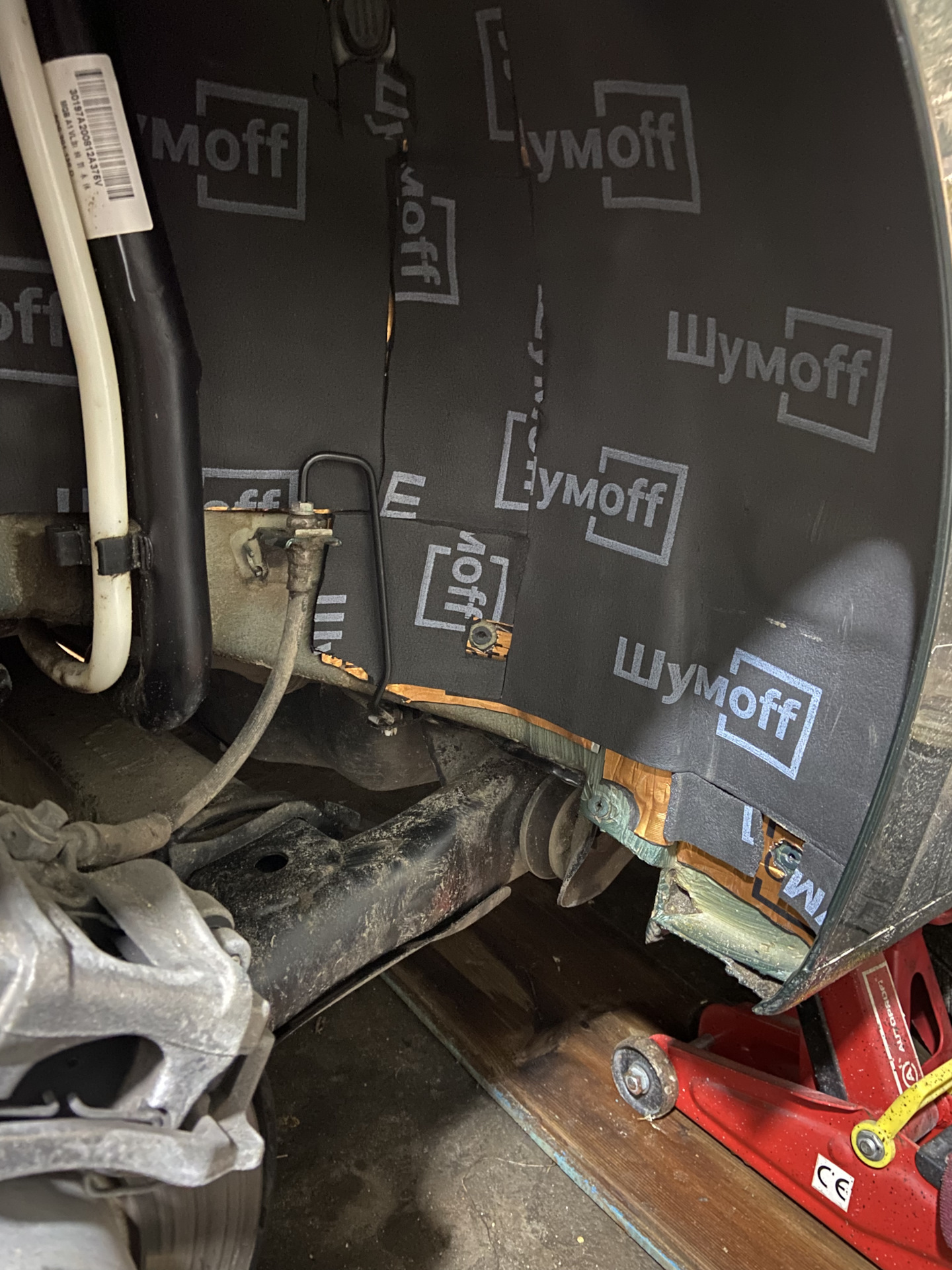

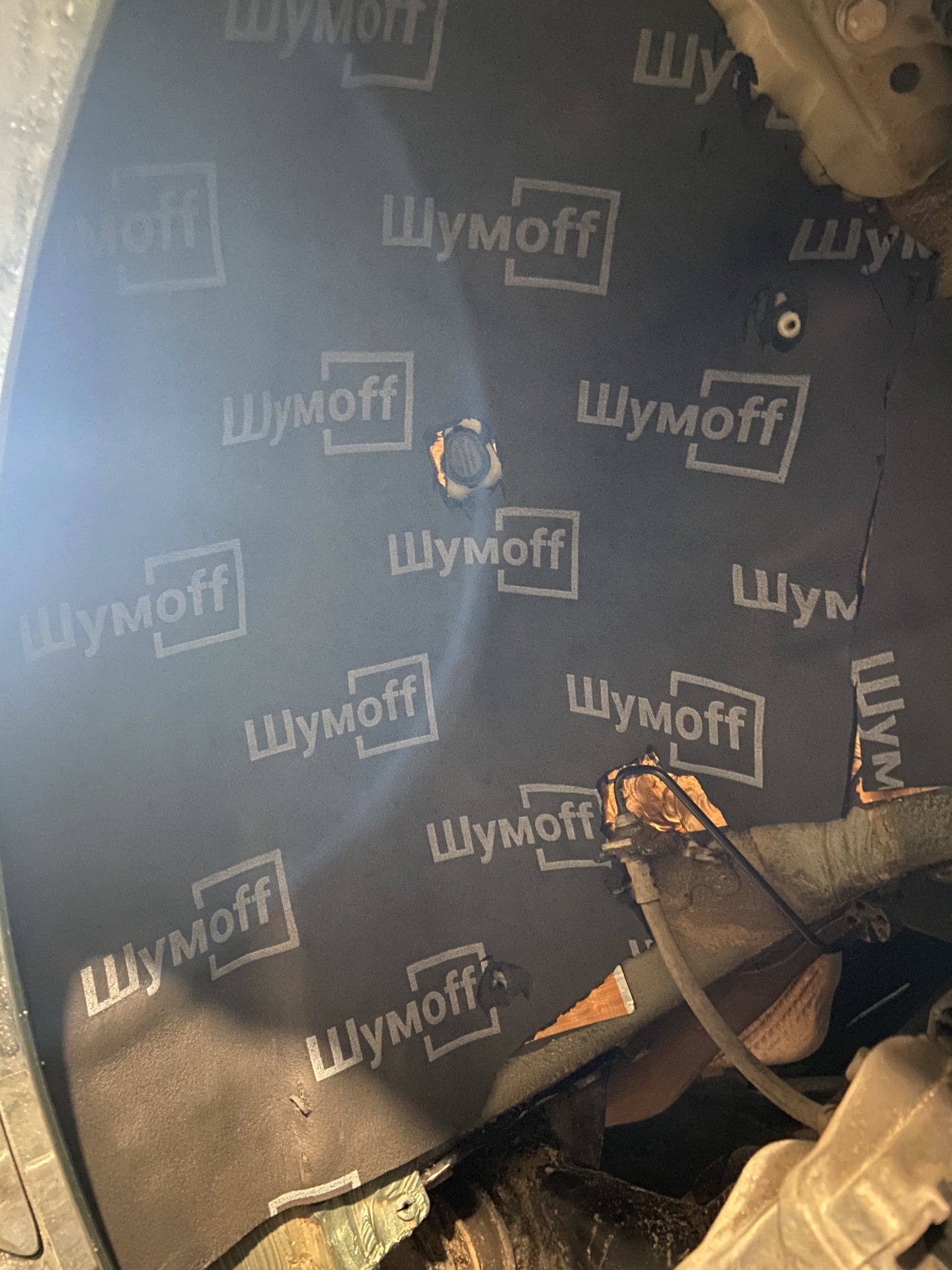

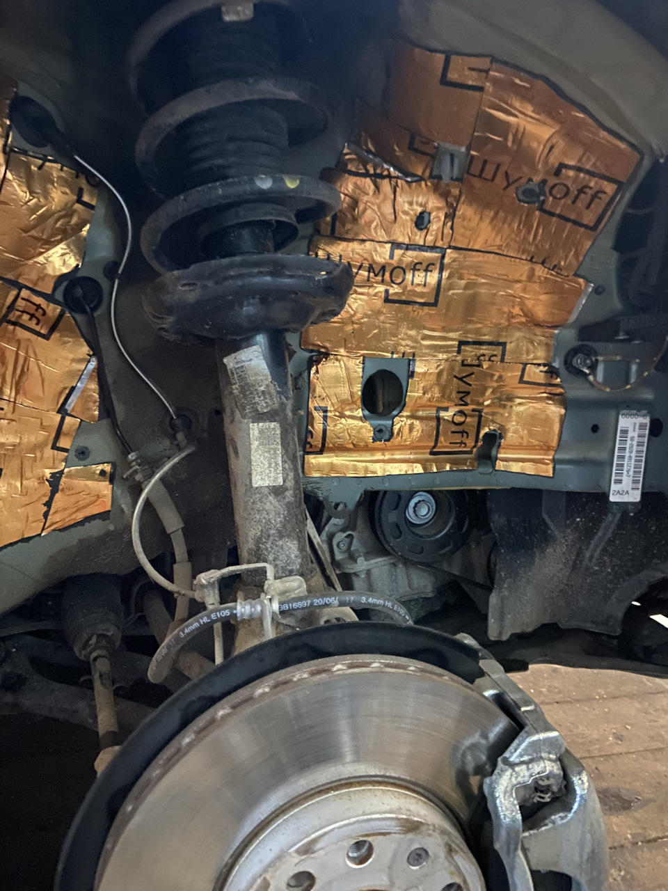

И так, началась все с того, что уже были мысли сделать автомобиль тише, и я начал с арок, заказал комплект для шумоизоляции арок у фирмы Шумология, по системе ролс ройс, приступил, разобрал перед снял локера и все отмыл, приступил к монтажу, сначала смонтировал на кузов шумофф м4, на локер монтировал, шумофф м2 и комфорт 6 вспененую резину, все собрал, после начал заниматься задней частью, так же все разобрал, отмыл, обезжирил и приступил к монтажу, тут оказалось все проще, смонтировал шумофф м4 и комфорт 6 на кузов, со сборкой проблем не было, эффект супер!

Что по комфорту изменилось?
Ещё не ездил на них вообще, чисто примерка была
Нееее😀, я про шумку арок
Ай ой😂 сильно изменилось, на много меньше шумов дороги, особенно когда едешь по плохой
Понял, спасибо
Никогда не понимал, зачем вибру катать сплошняком?
На задние локера как приклеил, ониж из фетра?
На задние не клеил, сзади чисто на кузове м4 и комфорт 6
