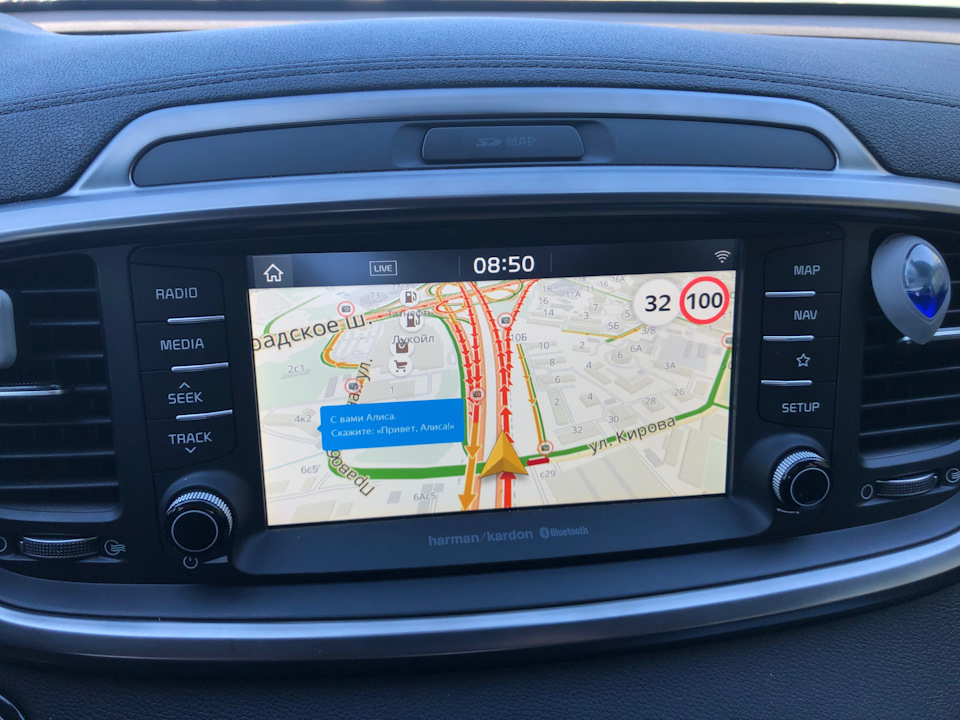

Ну что скажу мы победили и магнитола не стала кирпичом, но все по порядку. Всем спасибо кто давал мне советы.
И так, что было в итоге у нас, после неудачного обновления, и Аля сброса до заводских установок в магнитоле.
1. не работало радио — нельзя было установить и выбрать станцию.
2. не функционировала юсб — музыку с флешки не запускалась.
3. Не работала штатная навигация — магнитола невидило карты.
Почитав разную информацию и рекомендации, которые просто взрывали мозги, было принято следующие решение.
1. Формотнуть штатную флефку.
2. Залить с официального сайта прямо на флешку новое обновление.
3. Установить ее и в настройках магнитолы нажать на обновление, что и было сделано.
4. Обновление прошло, но опять зависла система на логотипе КИА.
5. Подождав 15 минут непрерывного перезапуска (41 секунда) системы нажали на ресет на магнитоле.
6. Вытащили флешку.
7. Подключили клавиатуру.
8. Включили Намб Лок. И одновременно нажимали следующую комбинацию клавиш —
Альт + прин скрин + Е (латиница).
9. После 3 минут непрывного нажатия система начала включать ребристый экран. И ещё через 5 минут появилась надпись сбой в обновлении и перезапуск системы.
Далее после перезапуска и через 3 минуты появилась надпись о "продолжит обновления" и "восстановить" нужно нажать восстановить.
10. После система опять перезапустилась и через 5 минут магнитола вернулась в нормальное рабочие состояние.

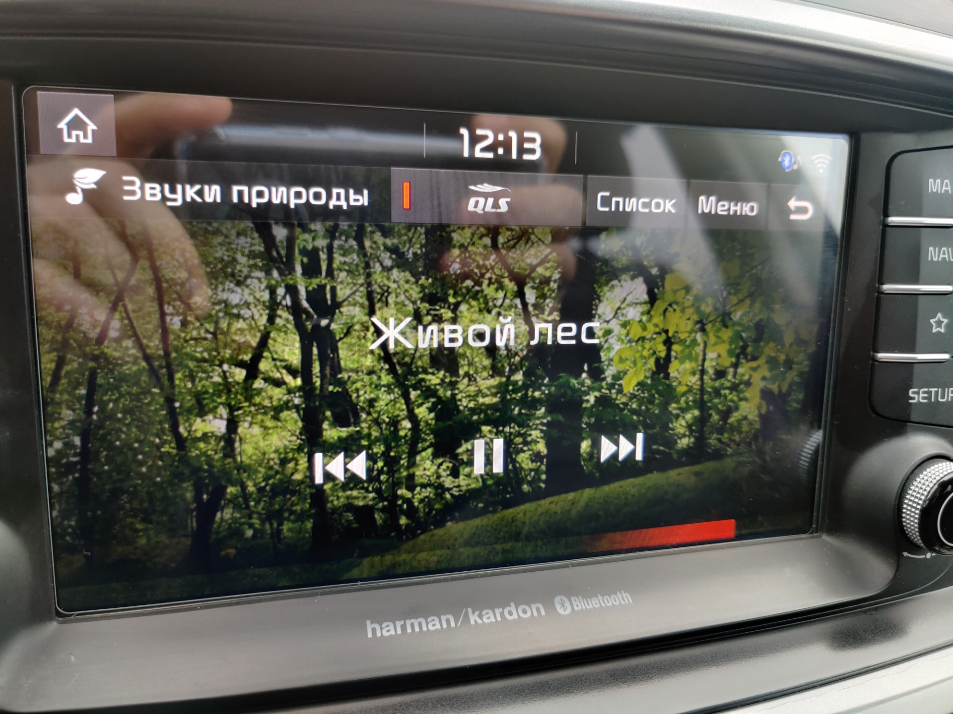

Но на этот раз все функции магнитолы работали … радио и флешка и все все! С большим трептов мы вставили флеску с картой и ура, навигация обновленная тоже появилась и начала работать!
На этом наши приключения закончились с магнитолой)))

А куда клавиатуру цепляли?
В штатный разъем юсби

Что то не понял клавиатуру от ПК подключали через USB?
Да в штатный usb разъем который в совместном блоке с aux
