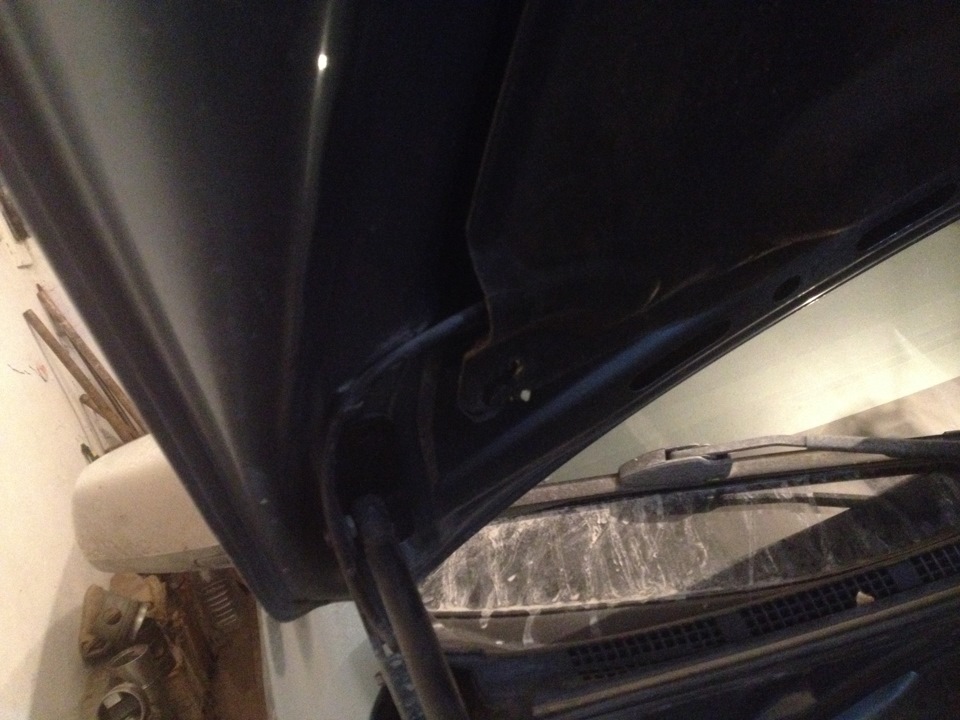

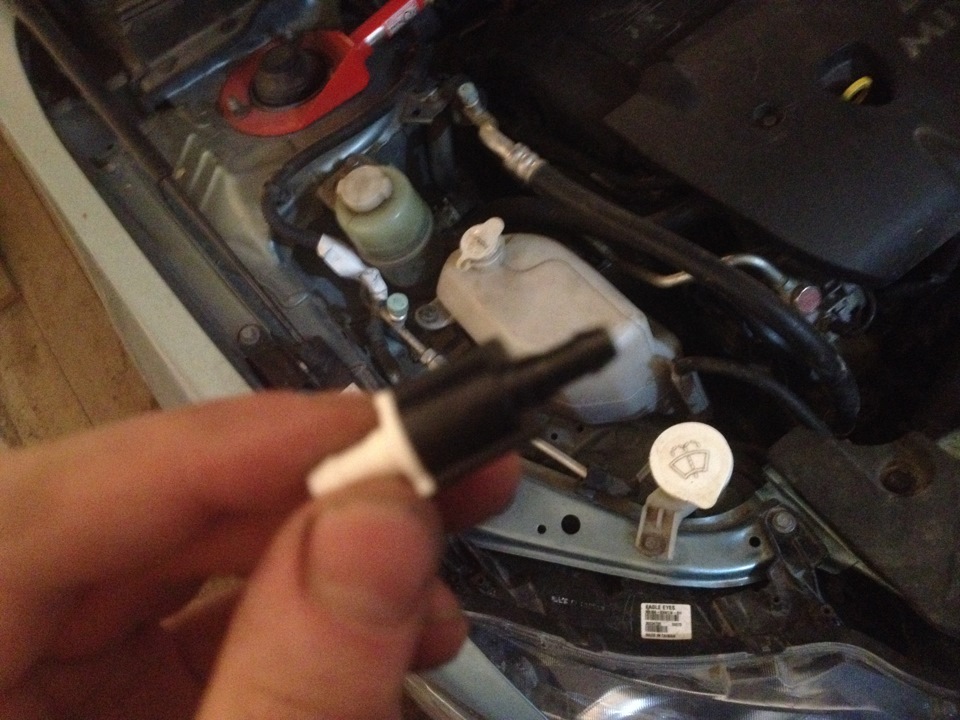

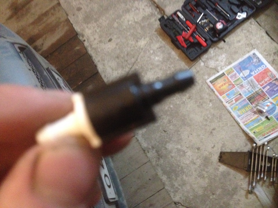

Всем привет…процесс не сложный…как и на прошлой машине решил и на эту установить девайс, ничего сложного в установке нет, на нем есть отметка, в какую сторону его ставить. Установил под защитой капота, до разделения налево и направо ухода воды.

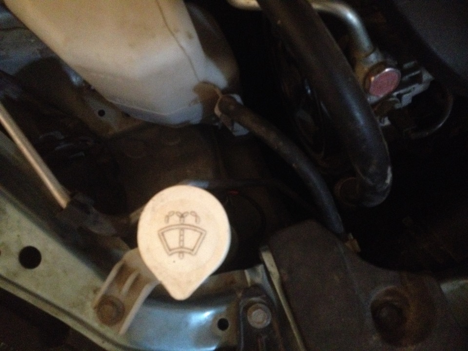

Клапан нужен, чтобы вода не убегала обратно в бачок омывателя, то есть вода сохраняется в трассе

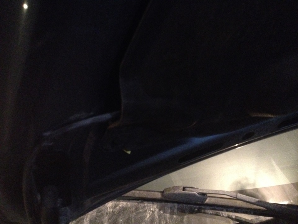

в каком месте разрезал шланг?
Под защитой на капоте сразу, чтоб не видно было, у меня там порвана немного я отогнул эту картонку и там разрезал и просто вставил данный клапан до разветвления

Это вода не убегает обратно в бачок, а держится в данном стыке, удобная штука вообщем говоря
