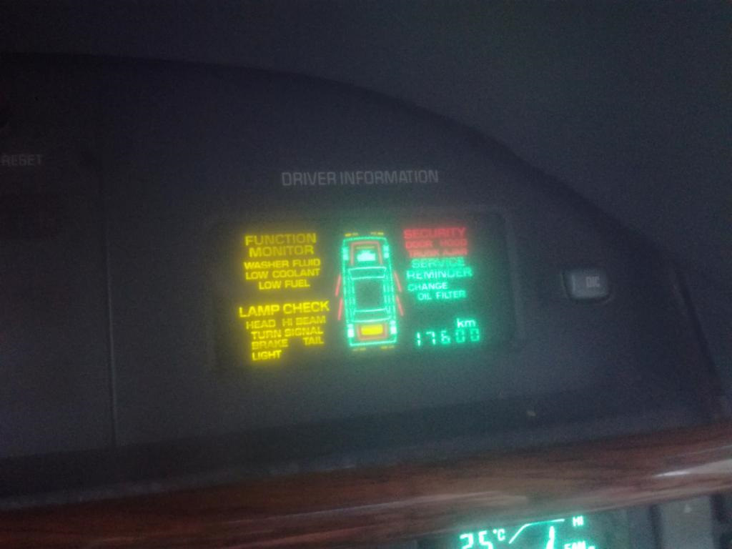

Всё началось… с часов. В приборной панели кугуара один из четырёх массивных котлов полностью занимали механические часы с кукушкой с календарём и электрическим автоподводом. Устройство занятное и прикольное, исключая тот факт, что они не работали.
Вскрытие показало, что внутри, судя по всему — очень давно — развалилась крошечная, но очень нужная шестерёнка. Мастер-патологоанатом был опытным в этих вещах человеком и с сожалением сказал, что это частая беда часов старых авто, почему-то именно эти приводные шестерёнки делают из сильно деградирующего от времени пластика.

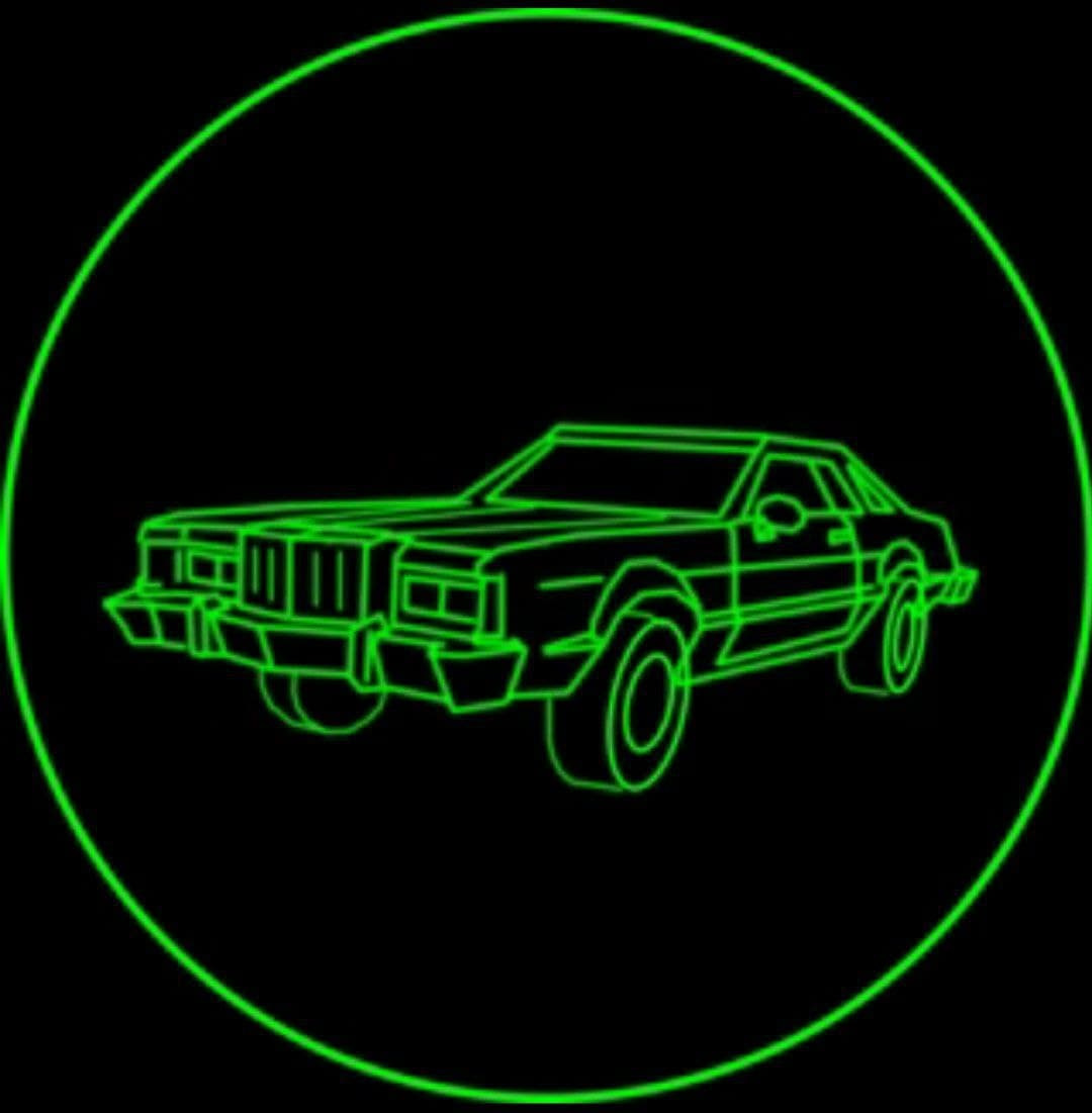

Пол-ночи потратив на то, чтобы собрать первую черновую кривую гифку (которую придётся показать статичным скрином, так как d2 не поддерживает гифки), я понял, что не успокоюсь, пока не доведу проект до конца. И оно завертелось.
Я опущу очень насыщенный процесс разработки софта, когда каждый день мы решали огромное количество безумно интересных технических задач, женили железо и софт, добавляли шейдеры, собирали интерфейс и учили программу принимать и интерпретировать пакеты данных от датчиков: это всё-таки очень узкоспециализированная информация. Вам же не терпится узнать, что получилось?
Пожалуй, просто покажу :)

Эффект выпуклого экрана, зерна и помех — моя отдельная гордость. Стоил нам много нервов и ресурсов, но результатом я прямо доволен. Конечно, забавно, что то, от чего 70 лет назад стремились избавиться, сегодня стараются специально имитировать. Естественно, при желании отключается одной кнопкой.

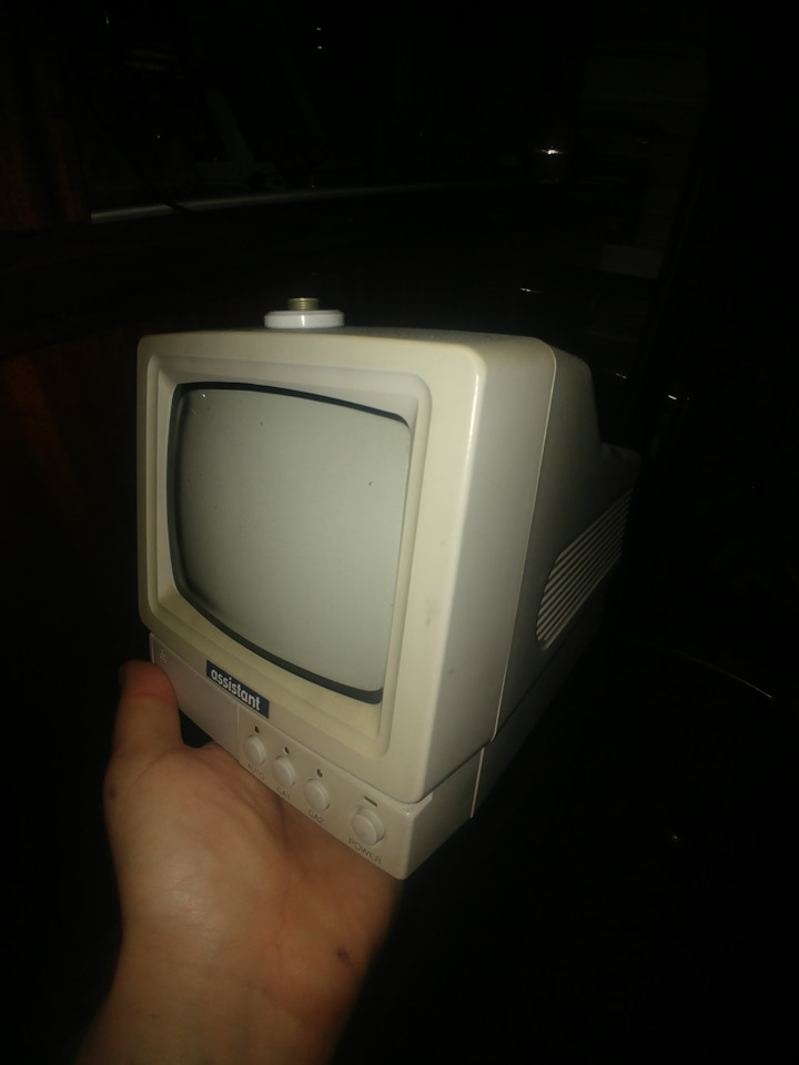

Карты — пока, к сожалению, заглушка, на подтягивание открытых API навигаторов нужно выделить время и ресурсы. Единственное, что пока не удалось реализовать из изначальной задумки.

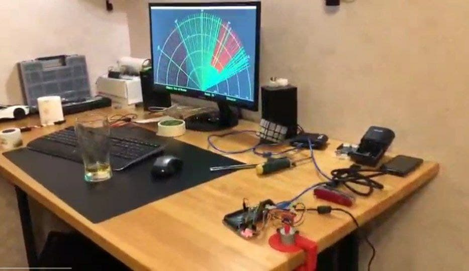

Радар — единственная чисто декоративная функция, которую Я ПРОСТО НЕ МОГ НЕ ДОБАВИТЬ НА КРУГЛЫЙ ЭКРАНЧИК. Тут уже на меня и моего друга явно повлияла древняя игрушка Interstate`76. Пока он просто генерит рандомно точки и попискивает. Но у нас уже есть мысли и кое-какие наработки, как и радарчик сделать функциональным экраном!
Приборы — здесь всё просто, списком выводятся основные показатели автомобиля, которые берутся с датчиков и постоянно обновляются с заложенным "лагом", "смягчением" и округлением, чтобы у водителя не вытекли глаза от мелькающих цифр. Из полезных, не недокументированных функций — ведение лога каждого показателя, то есть при желании можно составить графики оборотов двигателя, скорости и т.д. на любом заданном отрезке времени или пробега.

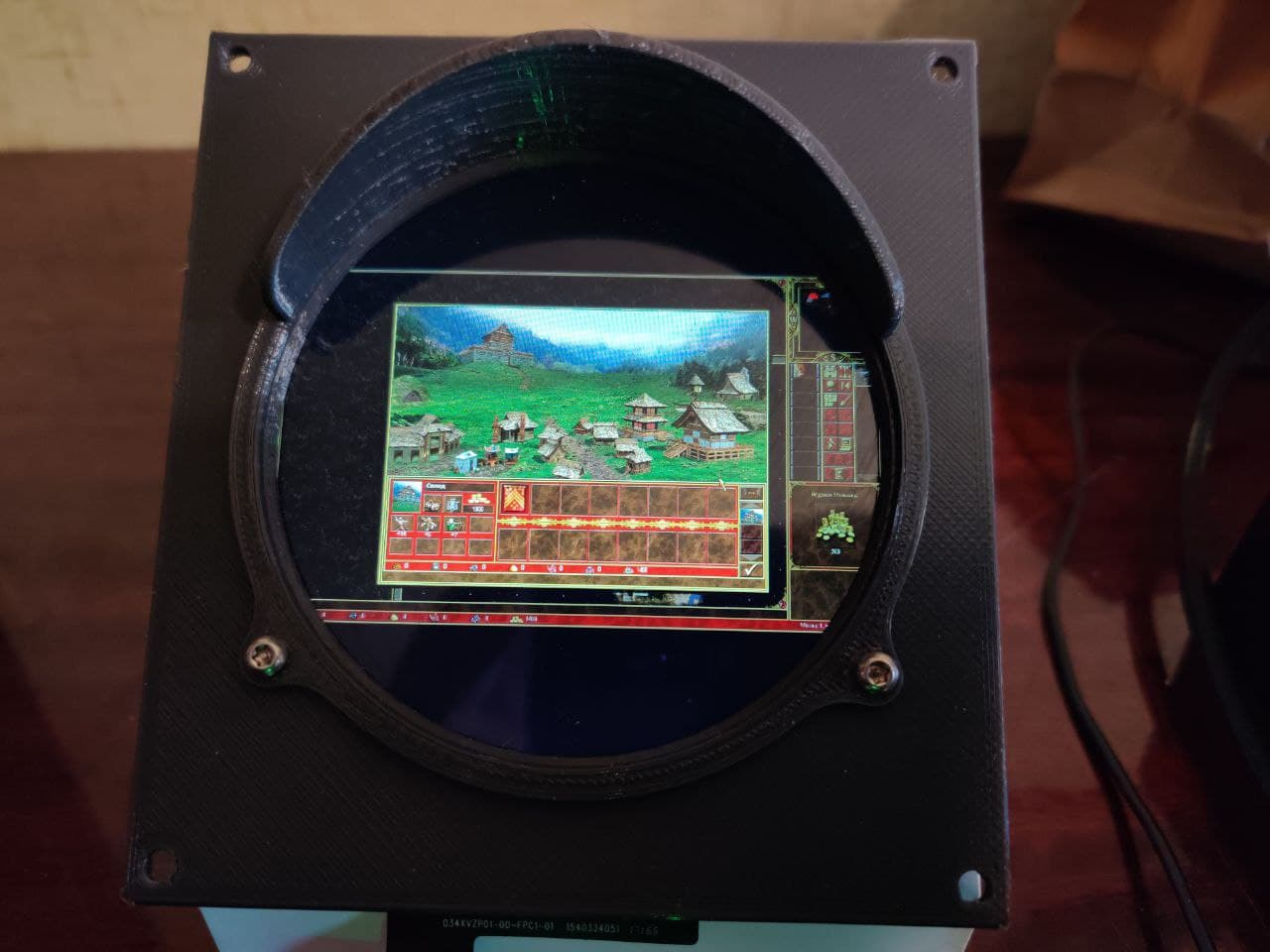

Бортовой компьютер — то, ради чего всё и задумывалось! Это честная вращающаяся моделька Кугуара, которую сделал мой хороший знакомый, на которую натянут WireFrame шейдер. Кнопки внизу позволяют переключаться между отдельными узлами — двигателем, коробкой, системой охлаждения, электрикой, задним мостом, на каждый из которых есть своя, слепленная лично мной анимированная моделька.
Несмотря на то, что экран создан чисто для эстетического удовольствия, в нём всё-таки есть кое-что полезное: на каждом узле отображается набор данных по нему. Кое-что дублируется из "Приборов", но есть и дополнительные опции, например температура и давление масла в коробке. Естественно, как только любой из показателей вываливается из пределов нормы, на приборку выводится предупреждение.
Отдельно напишу про корпус: сам экранчик интегрируется в родную приборную панель. Однако для удобства тестирования мы замоделили и распечатали на 3d-принтере специальный, стилизованный под старинный прибор корпус, в котором поместили экран и управляющую плату. Результат мне настолько понравился, что я иногда запускаю его дома, просто так.

В Героев можно и в машине будет погонять?)
ну, с некоторыми неудобствами…))
Идея и реализацмя супер! На радар можно реализовать дорожные камеры, будет эффектно и функционально.

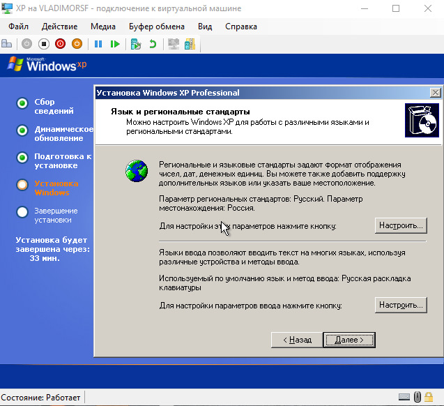

А какая операционка на этом компике? Что позволяет и дум запускать, и героев. Что-то виндовое или это все отдельные виртуалки-эмуляторы?
Ну конкретно на последних скринах я его просто для проверки к компу подрубал вторым монитором :)
А, понял) подумал что как приложение прямо в машине можно будет заранать игрушку
Джойстик в панель подключил и есть чем занять себя в пробке)
Ну, если мы в итоге на каком-нибудь виндовом девайсе сделаем сборку, то вполне себе можно

Особо крута визуальная выпуклость и зерна на экране. Браво.
Да, старался добиться эффекта старого кинескопа :)
