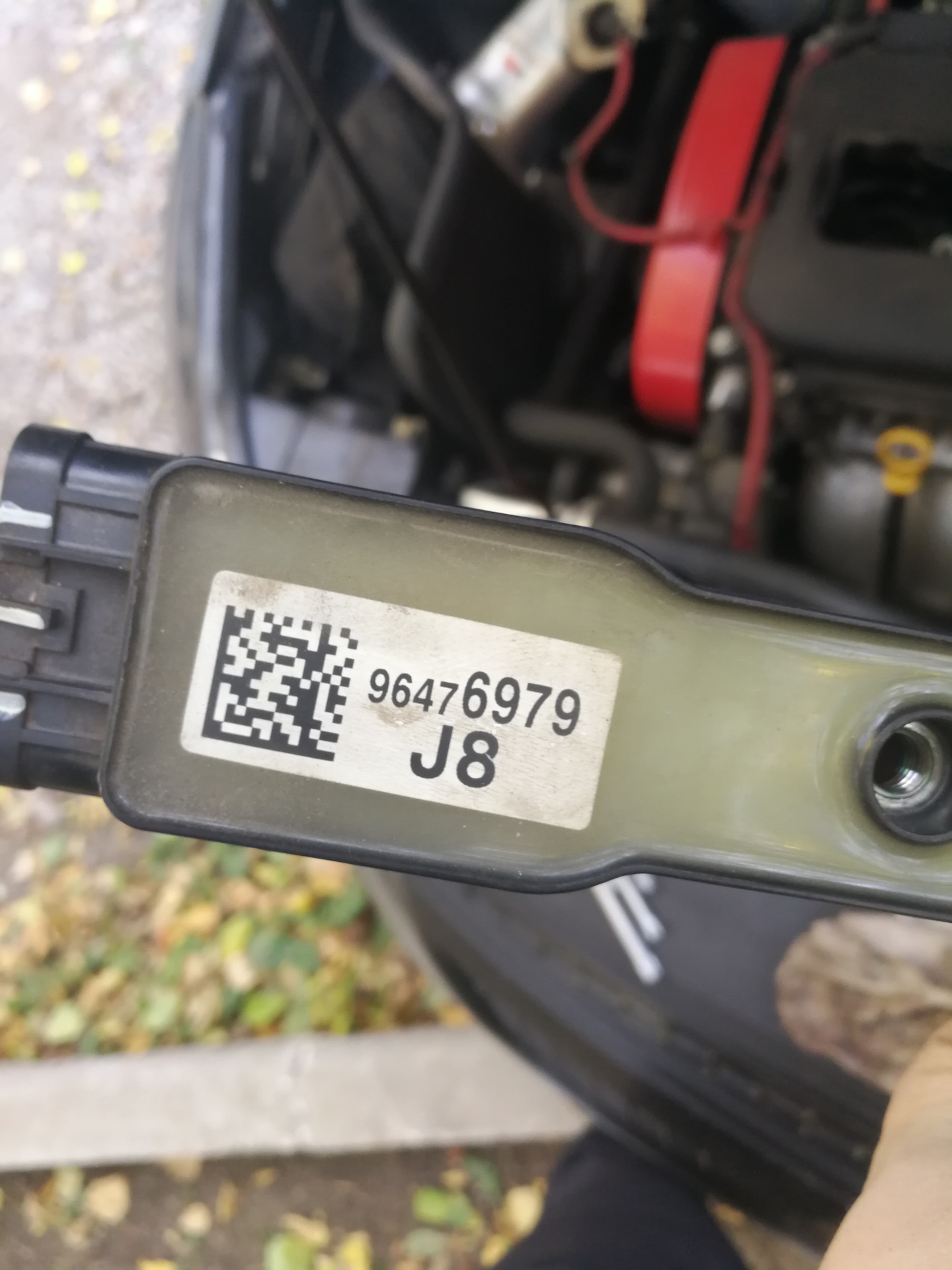

В один прекрасный весенний денёк заморгал "чек", машина стала дёргаться после 3 тысяч, не набирала обороты. Свечи оказались в норме, катушка на первый взгляд тоже. Но империческим путем было выяснено, что катушка все таки приказала долго жить.
Был выбран, на мой взгляд, единственно верный вариант покупка новой катушки. Разброс цен конечно… от 3 за аналог до 12.5 за оригинал. Я приобрёл катушку NGK.
Не трудная замена и вуаля, снова ездим и наслаждаемся!

Я вообще Торч взял. Это упаковщик Дэлфи.
3,9 рубля. Проблемы отсутствуют.
Имхо.
Теперь контролируй зазоры на свечах. 0.9 — 1.0
обычно какой цилиндр на модуле пробивает, там и свеча выходит из строя. Электрод сгарает
Все свечи одинаковые
Здесь у нас 6.7 к
А фирмы Эра не смотрел? Вроде получше будет
Все смотрел, посоветовали эту. Как можно определить лучше или хуже, пока сам на своём авто не попробуешь
По отзывам, кто что ставил и сколько ходит
И какова цена данного модуля?
