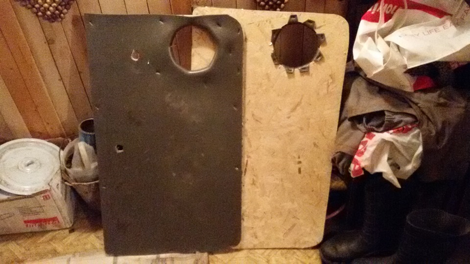

Дверные карты давно напрашивались на замену. Собственно из-за них и начались работы с кузовом изнутри)))
На танке стояли дверные карты наверное с ВАЗ 2106 их половина была из дермантина и половина из ковролина и около 25% занимал скотч))) Короче карты я сразу снял и убрал куда подальше. Жаль фото нет.
Ну вот когда салон собрал почти полностью нужно было сделать и дверные карты. Покупать дешевые не хотел, дорогие-не имеет смысла-не шоу кар)))

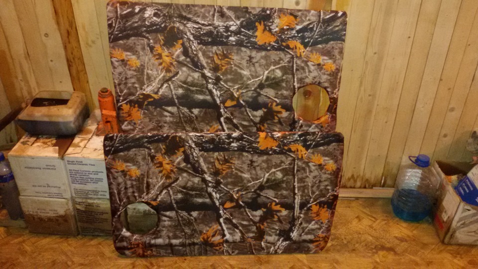

Взяв старые за шаблон выпилил из OSB фанеры новые карты. Под колонки вырезал места и добавил еще проставочное кольцо, потом на все это дело намазал клея, приклеил туда изолон 8мм, по краям прошелся степлером.

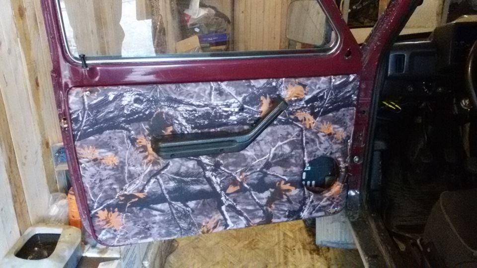

Изначально хотел купить эко-кожу чтобы обить панели, но опять жаба задушила покупать за такую цену (500р/кв.м) ну и купил вообщем то ткань защитную грязеотталкивающую.(140р/кв.м). Прибил ее степлером. Получилось очень даже неплохо. Мне нравиться. Установил на двери. Теперь когда надо и музыкой обзавестись))

Действительно интересный вариант. а то все карпет, да дермантин. Тянется ткань плохо наверное?
Ну как сказать немного тянется. Складок в принципе нет. Даже нож канцелярский туповатый ее не режет))
я про то чтоб обтянуть подобным материалом пластик сзади, там где крылья.
Ну думаю довольно сложновато будет. Если изгибы там то его только клеить. Хотя на жидкие гвозди наверное сядет. А так по прямой норм.
клеить конечно, по аналогии как карпет. Но карпет однотонный, а тут рисунок прям просится в ниву)
Кстати рисунков было 3 как под лес, штуки 4 под камуфляж.
