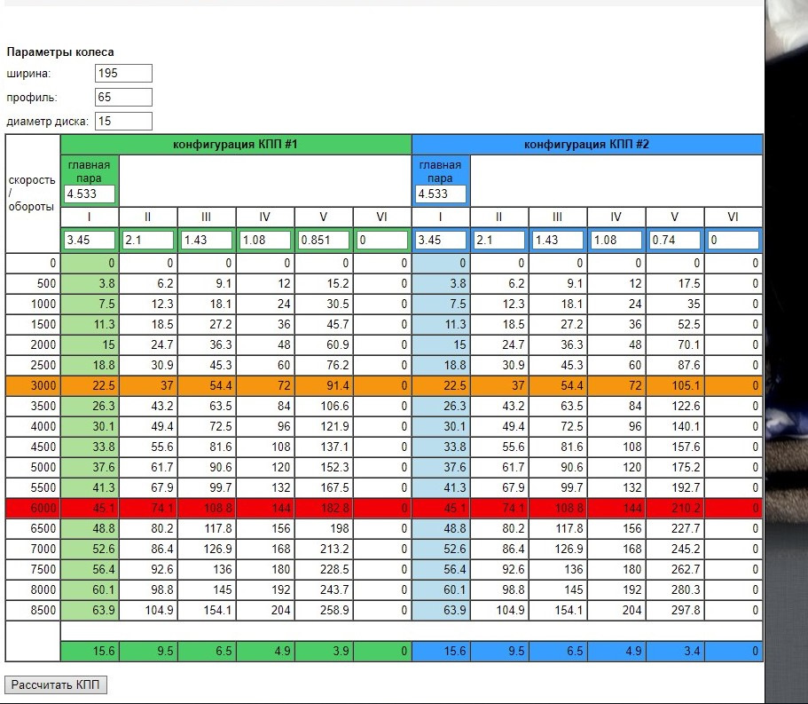

Пробег 160 000 км, лью постоянно MOBIL 1 ESP 5W-30, тоже заметил, когда двигатель крутится больше 3000 об.мин, приходится доливать примерно 150-200 грамм на 2000-3000 км( поездки на дальняк по трассам). Сейчас поменял шестерни 5 передачи(37/50), примерно на 500 ед. снизились обороты. Акустический шум (от двигателя) снизился, расход также немного упал. Тяга естественно тоже снизилась, но не критично, раньше 5 включал с 60 км.ч, сейчас с 70 км.ч. Ездил по М-4 в сторону Ростова, за 1000 км, масло не ушло. Наблюдаю дальше. Картинку с калькулятора КПП (было- стало) приложил.
