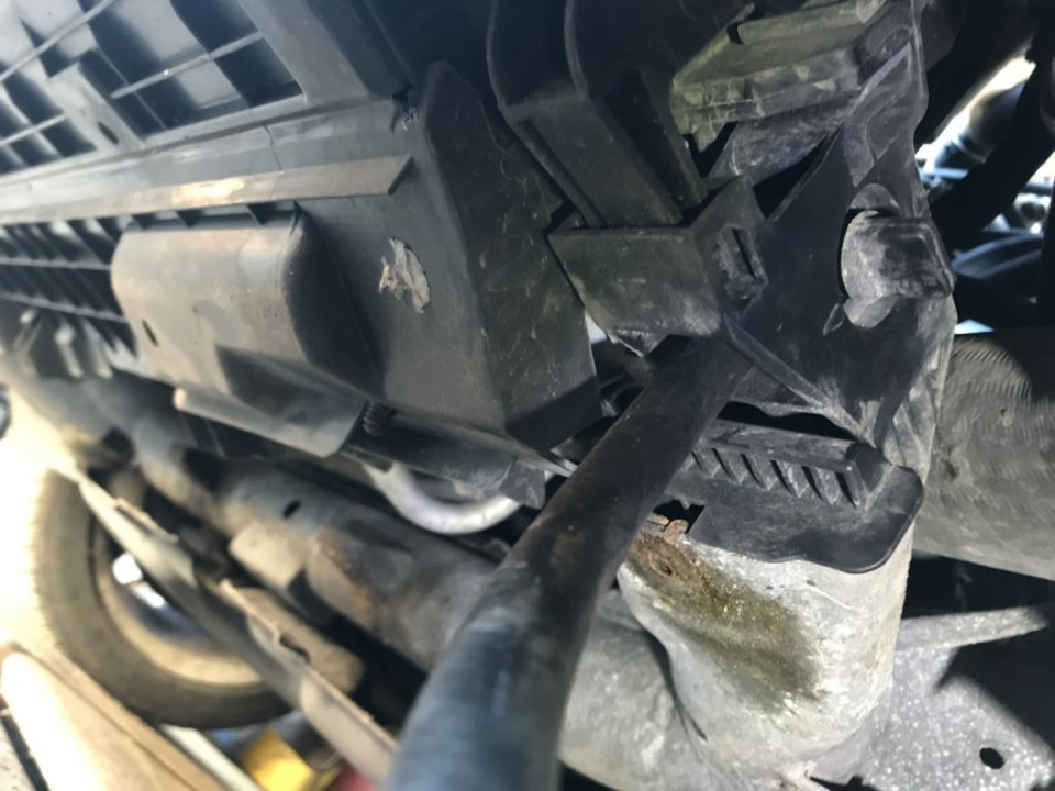

Ранее я уже заметил неладное, когда менял Штуцер сливной системы охлаждения. Верхний патрубок сняв, внутри уже было не совсем красиво и я запланировал замену антифриза и термостата.

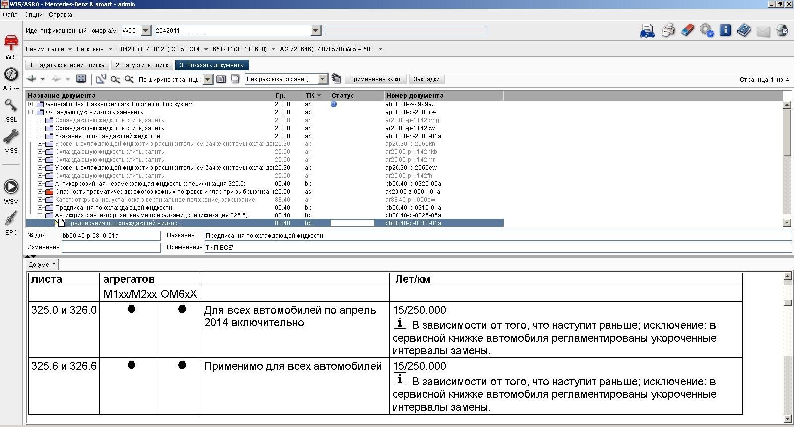

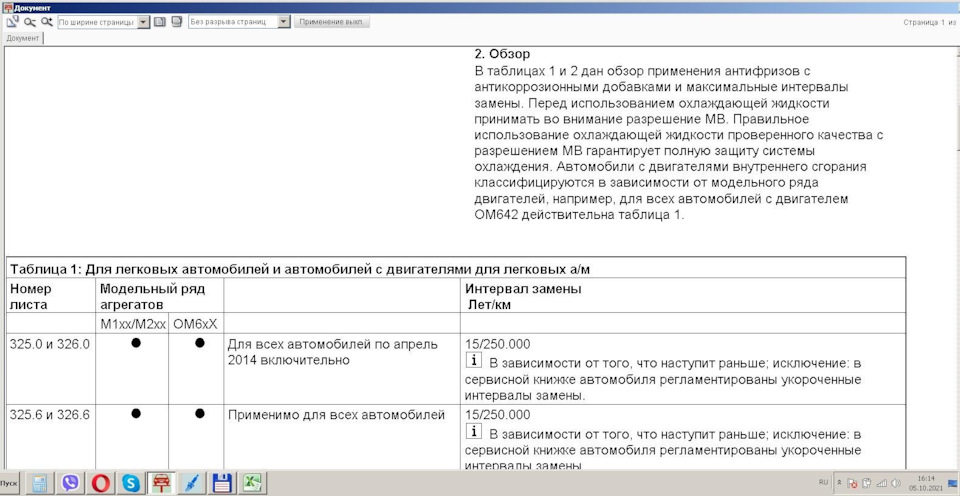

Сомневался по поводу допуска и цвета антифриза. Обратился к официалам Автомобильный дом «Энергия ГмбХ», сказали однозначно КРАСНЫЙ допуск 325,5-6.
Ещё ребята из
MBclub Service,
находятся на ул. Янки Мавра, 47, корп. 38, г.Минск.
Мы загнались по поводу допуска и цвета 325,6 или 325,0 (красный или синий). Дальше увидите скрины из WIS/ASRA.
Товарищ отдал мне концентрат COMMA Xstrem G40 (glysantin). Его я развёл 50/50 с дистиллированной водой.
