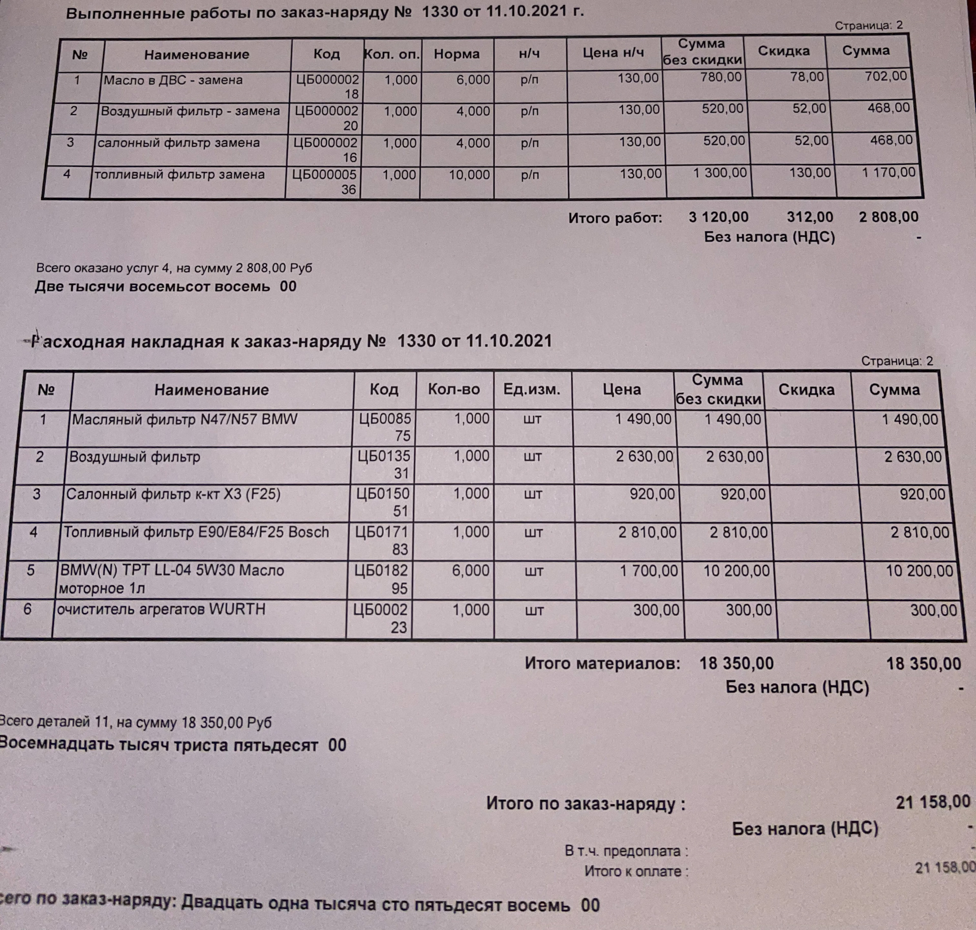

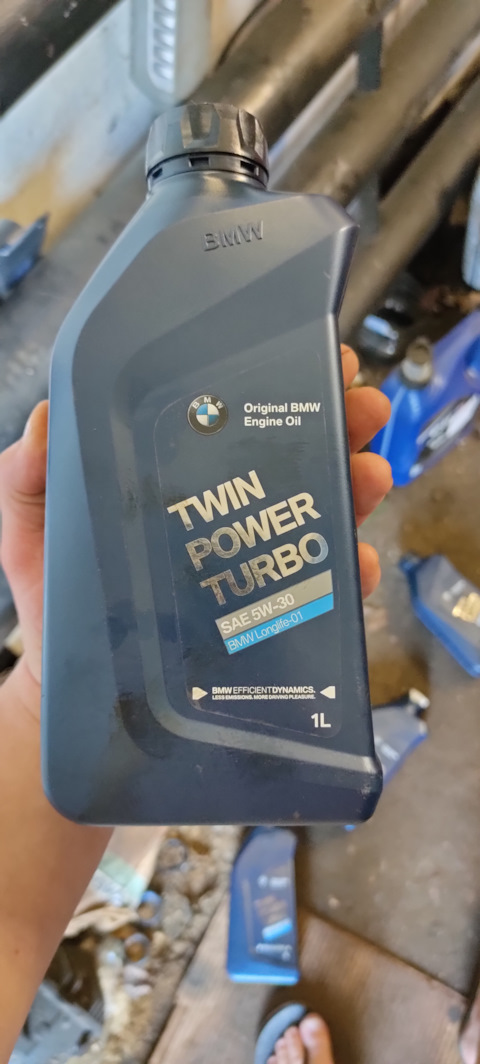

Так ну и немного про всё остальное, сделал ТО, решил так как мы на чипе будем делать ТО раз в 7т, так то я не гоняю вообще, но иногда со светофора можно поддать, занятно наблюдать за людьми которые не знают что такое 30D на чипе) но я так очень выборочно, только с реальными конкурентами…

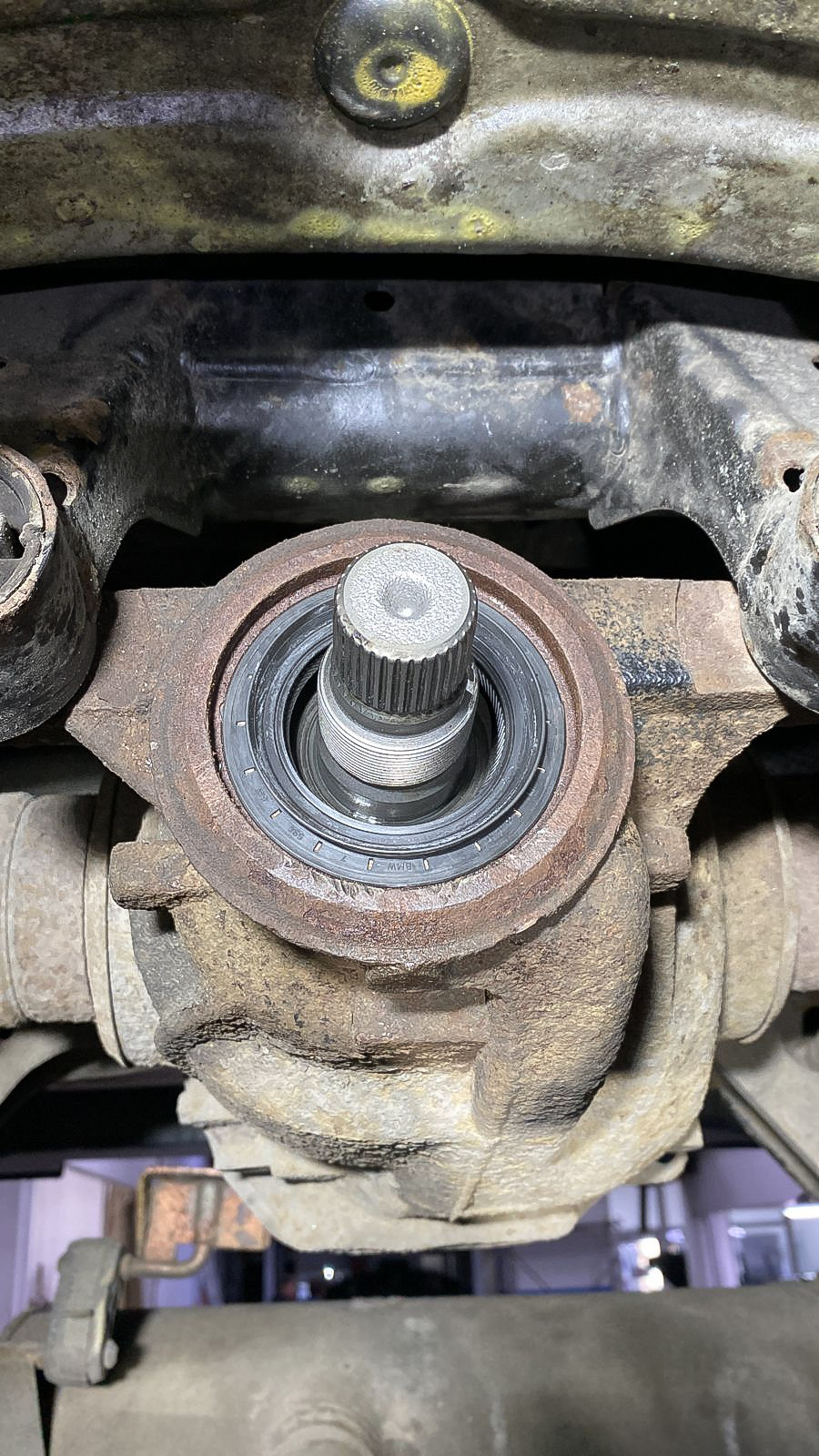

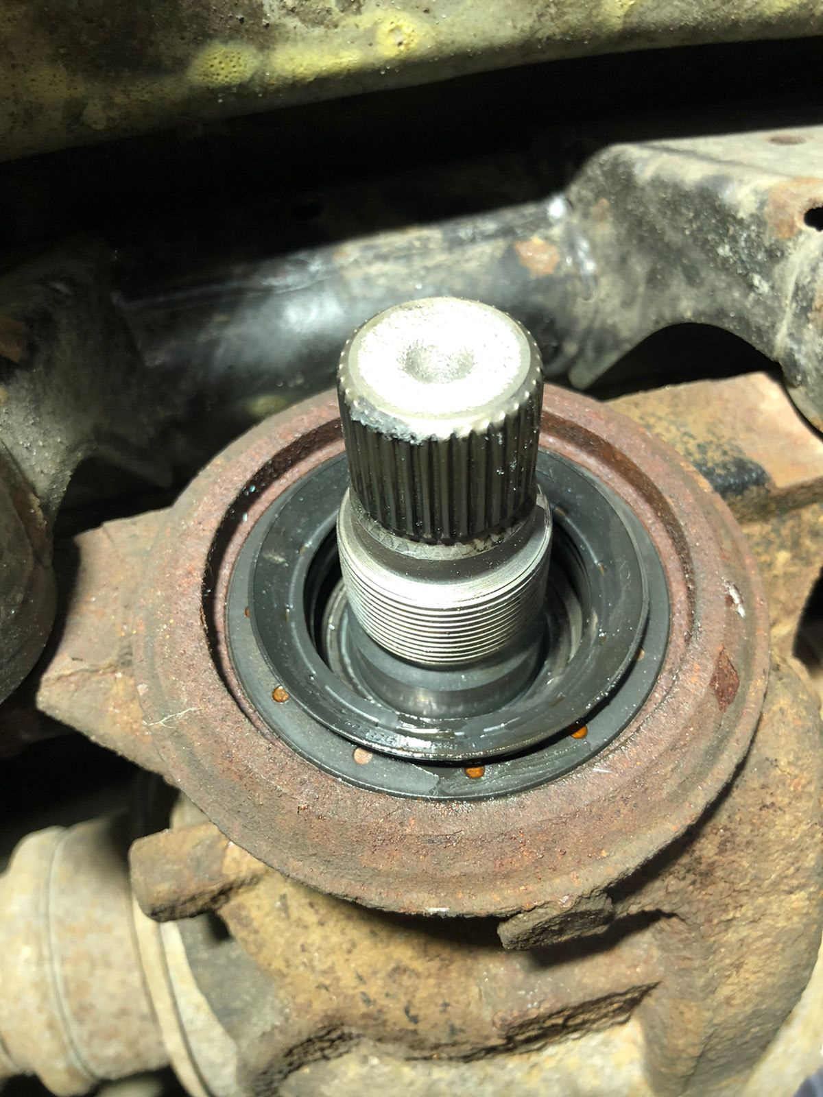

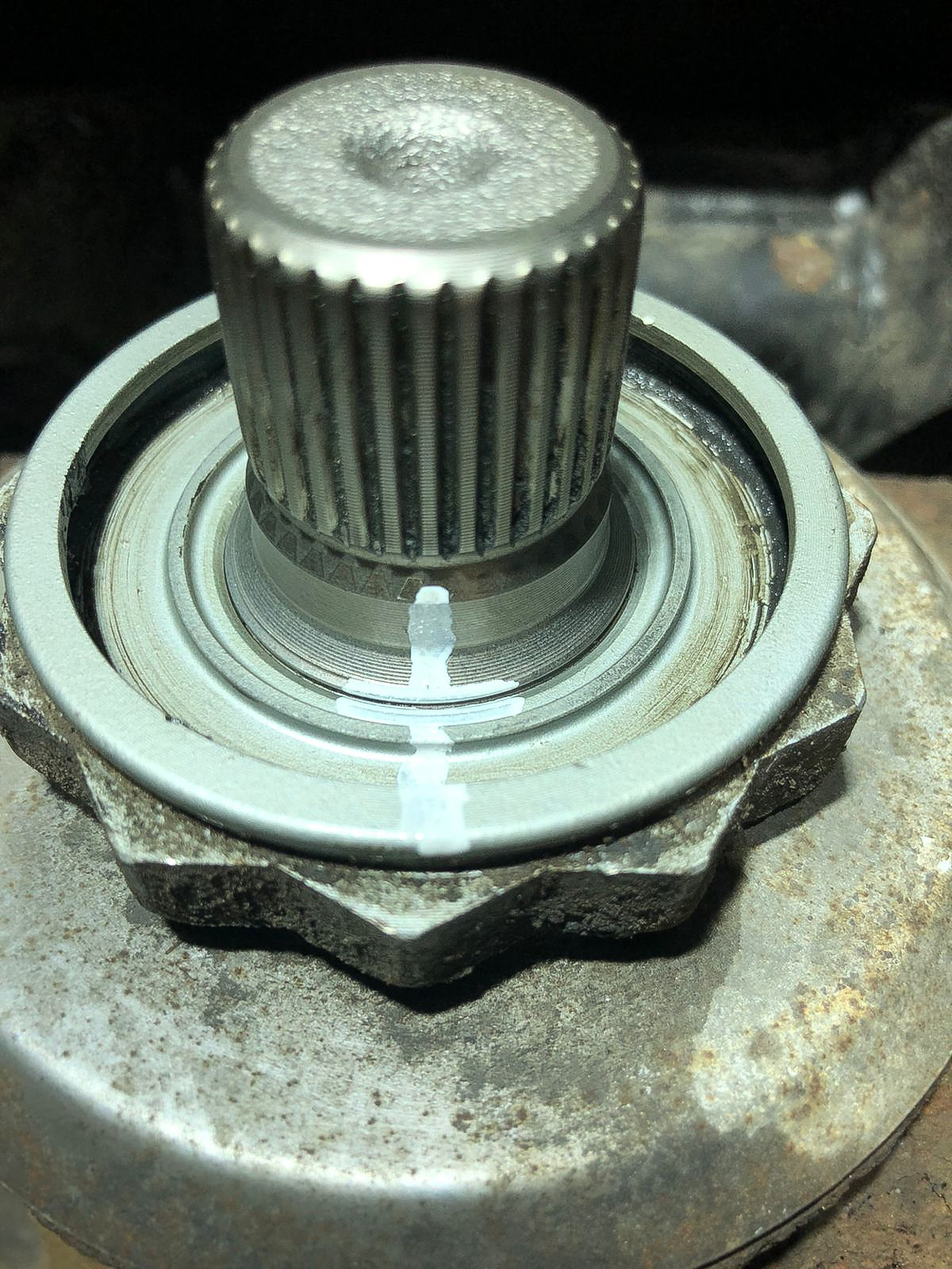

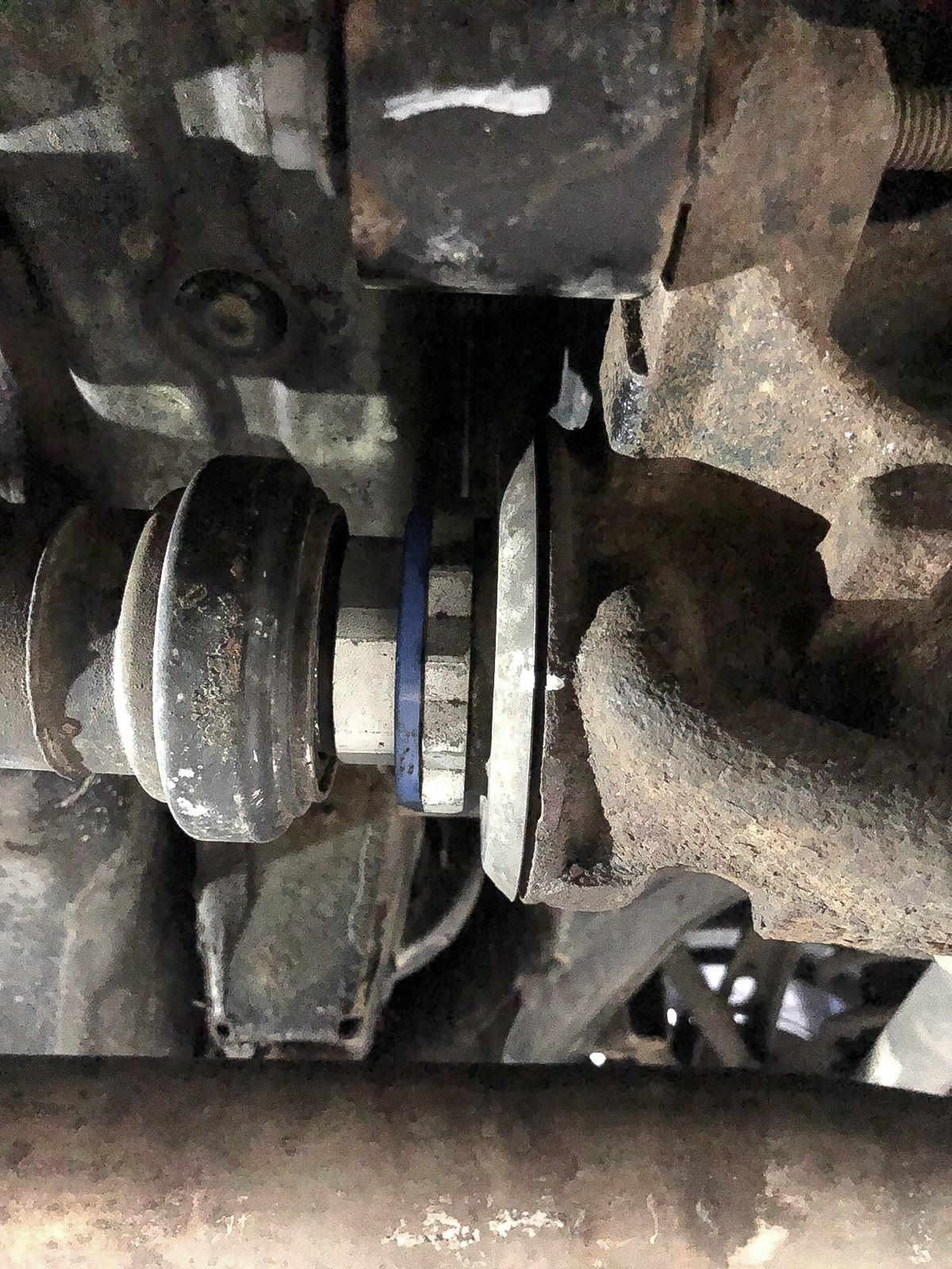

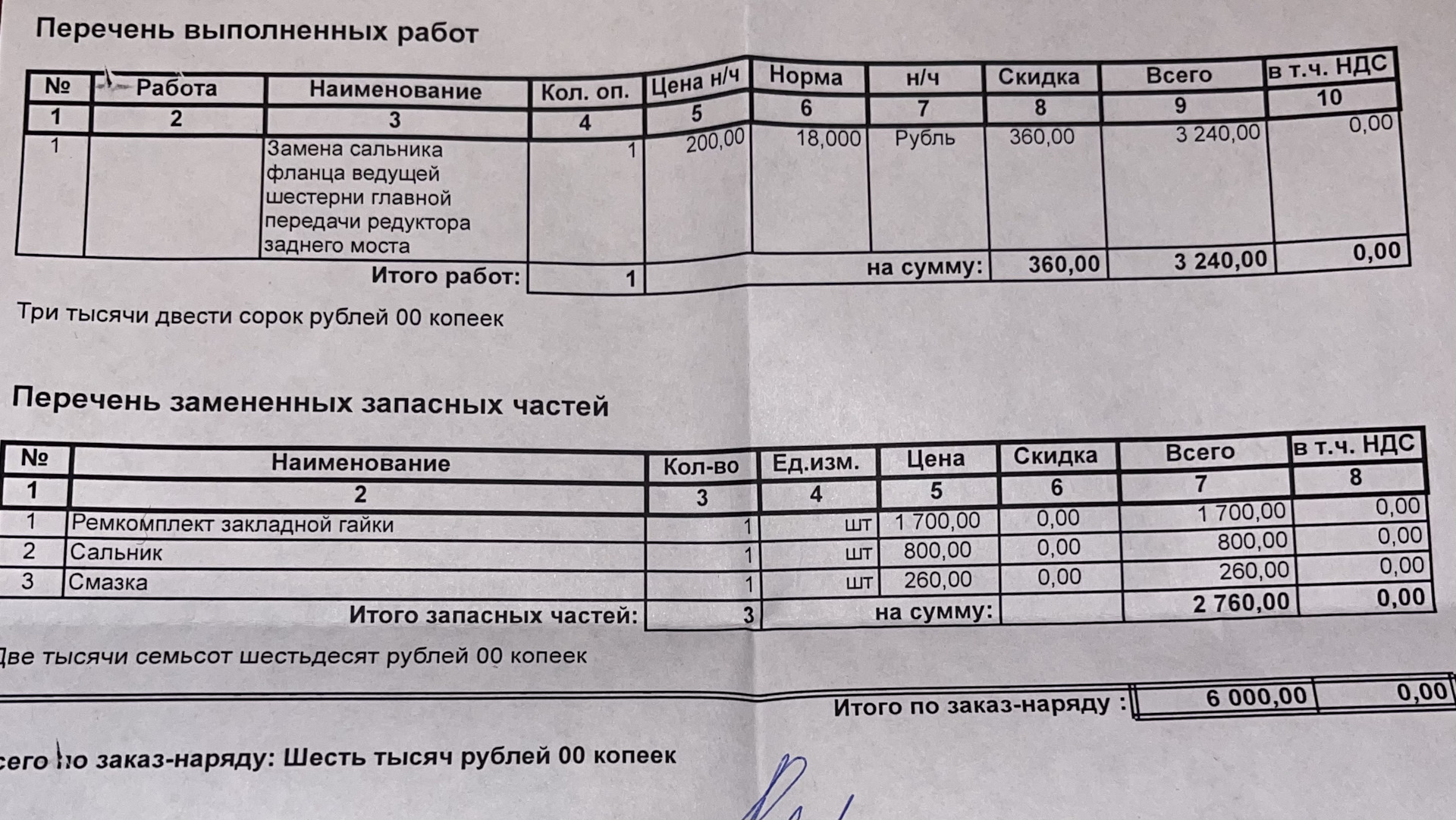

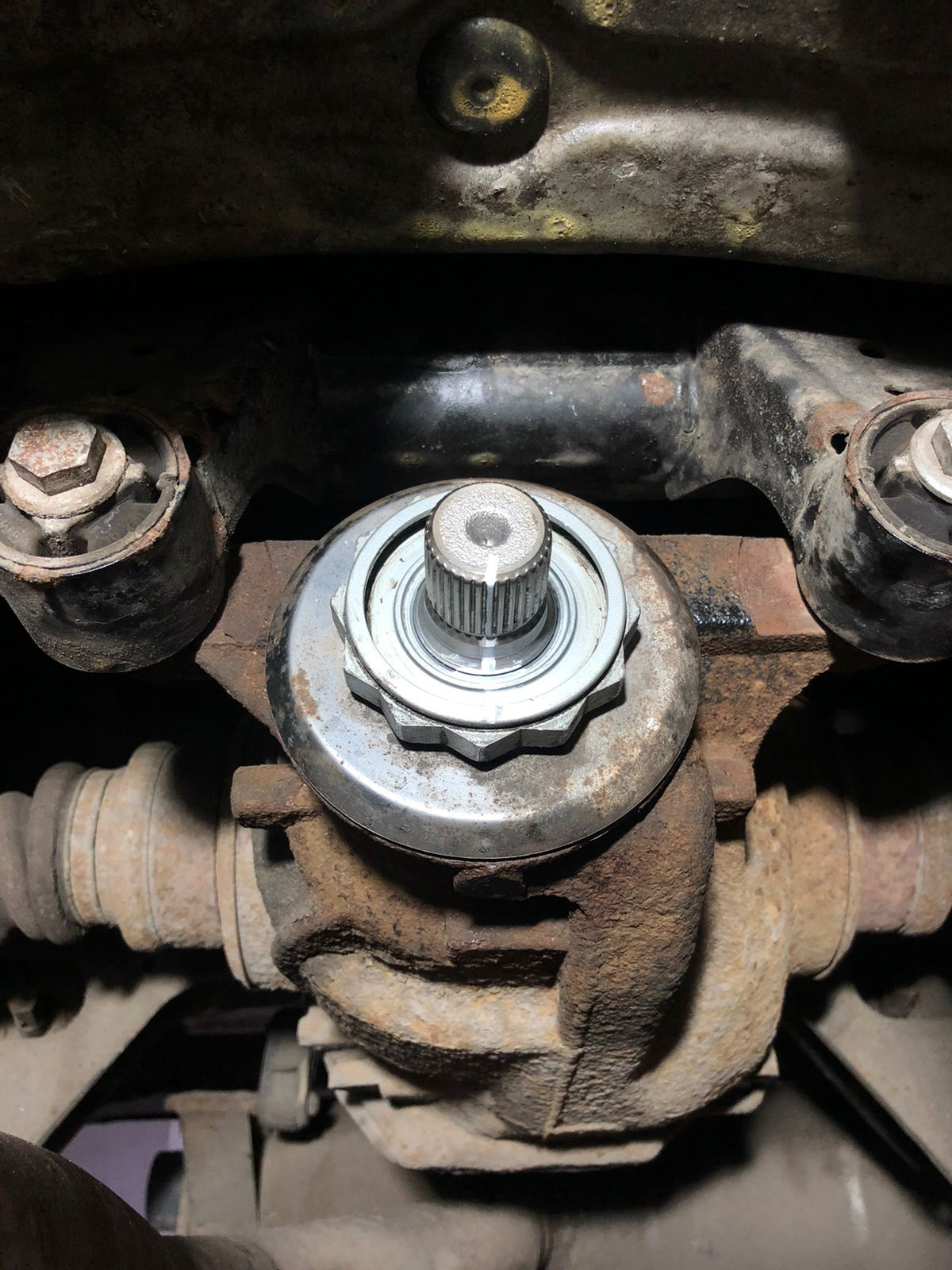

Ну и про поддать, ребята заметили легкое запотевание редуктора заднего моста, бывает такое от резких стартов, да еще на чипе, ну и пробег 80т, может слегка продавить прокладку, короче замена прокладки, процедура не очень дорогая, если у вас момент большой следите за этой темой…

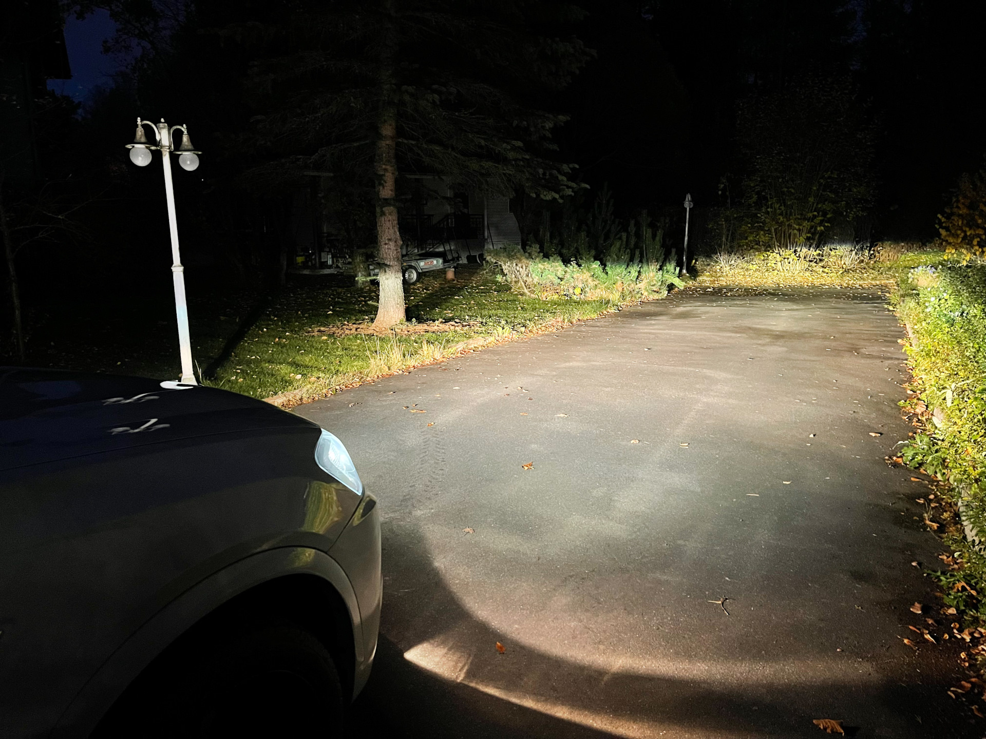

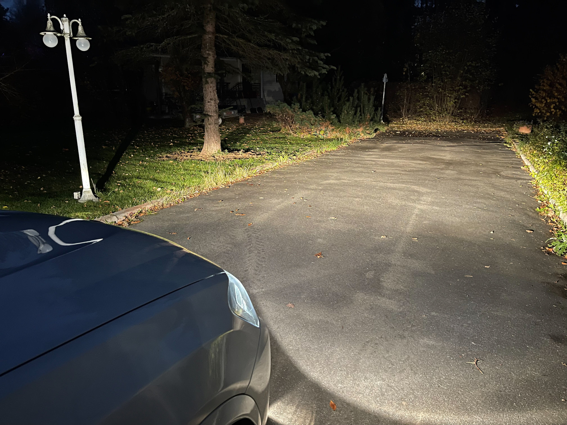

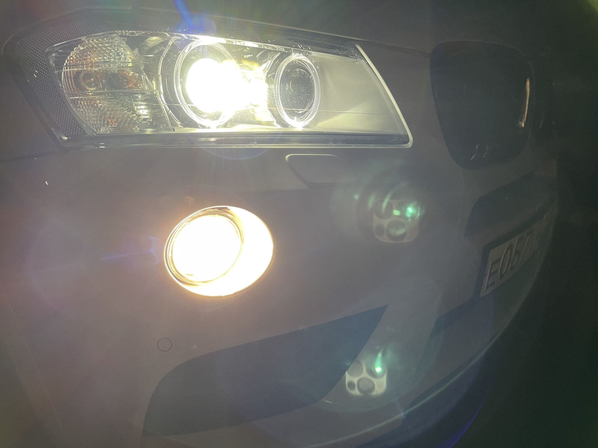

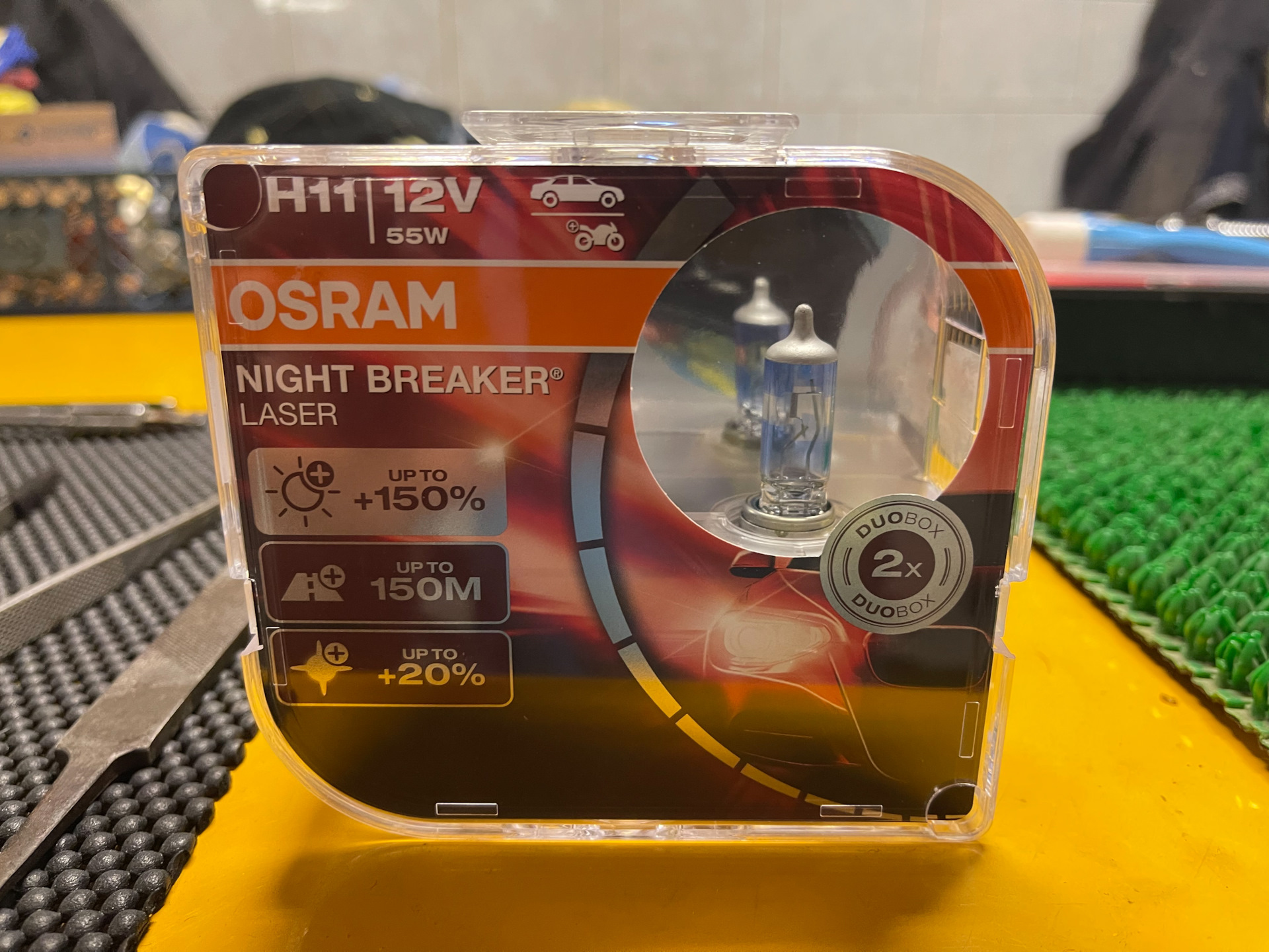

И подкинул в ПТФ хорошие лампы, я с ПТФ вообще не езжу, но осенью, ночью в дождь, за городом, они прям очень помогают, светодиоды ставить не стал, не хочу чтоб меня поносили все подряд… слишком они яркие для ПТФ, а вот эти даже очень хорошо, я не ожидал такой разницы…

У этих ламп желтый или белый свет? Есть фотка как смотрится в сочетании с фарами?
Ну они не белые как ксенон, но более белые чем штатные, если надо в один цвет это только диоды…
Понял, спасибо!
а разве птф не н8?
А это одно и тоже, там даже в описаниях лампы написано подходит h11, h8, и какой-то ещё h
не должно без рукоприкладства
Сам ставил, нормально вставляются… у h11 чуть больше эти уши креплений, но все равно нормально пропихнулись без усилий…
